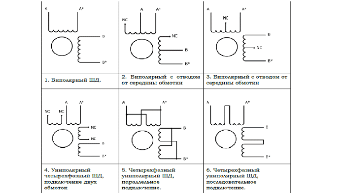

Еще есть вариант использования половины обмотки. У меня, если память не изменяет, на униполярным ШД это дало наилучший результат.
evgenymcp
Сообщения: 1120
Репутация: 328
Откуда: Абакан,Хакасия
Re: Портальник из профиля 1000х650х150
Сообщение evgenymcp »
shemy-podklyucheniya-dvigatelya.png (2712 просмотров) <a class='original' href='./download/file.php?id=157473&mode=view' target=_blank>Загрузить оригинал (18.04 КБ)</a>
Схемы подключения

evgenymcp писал(а):использования половины обмотки
Момент уменьшится в 1,4 раза
Леонид Владимирович писал(а):Если момент с ростом оборотов падает быстрее, значит недостаточно.
Момент и будет падать, в силу большей индуктивности при последовательном соединении. Я уже объяснил какая была задумка- высокие обороты в данном проекте не рассматривались.

Да, сейчас перечитал своё старое сообщение. Действительно, остановился на запитке всей обмотки.

evgenymcp писал(а):Еще есть вариант использования половины обмотки. У меня, если память не изменяет, на униполярным ШД это дало наилучший результат.
По сравнению с параллельным включением это всё равно что в 2 раза сечение провода уменьшить. Кроме увеличения нагрева ничего не сулит.
Воткните последовательно одной из обмоток резистор на доли ома, к резистору подключите осциллограф. Посмотрите, как меняется осцилограмма тока при изменении частоты вращения при различных напряжениях питания, сразу же все ньансы воочую и увидете , поймёте даже в чём разница вращения с нагрузкой и без.. Как гласит народная мудрость "лучше один раз увидеть, чем сто раз обсудить на форумах"
Уменьшится, если на драйвере ток переключить не забудете. В противном случае увеличите потери на нагрев в 2 раза и двигатель сожгёте.
