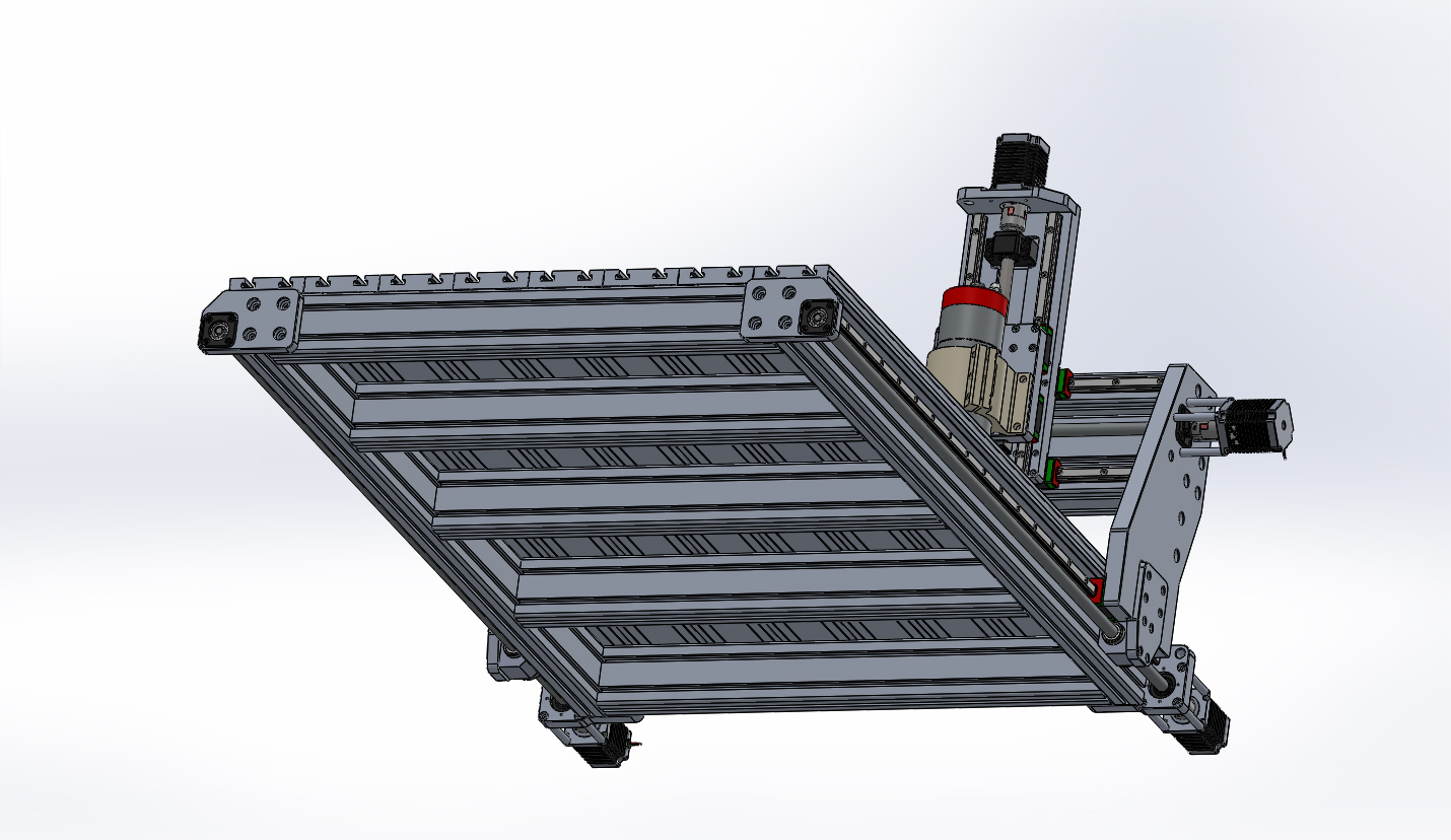

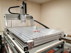

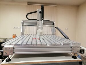

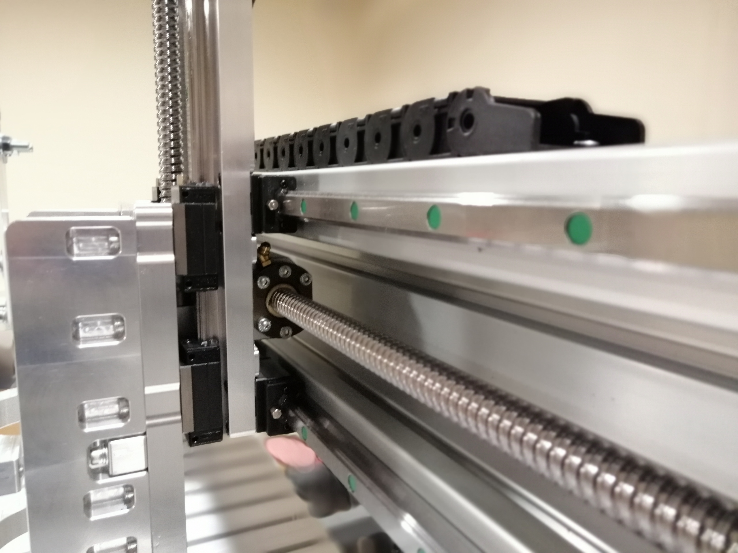

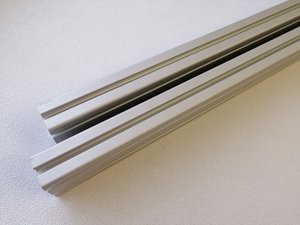

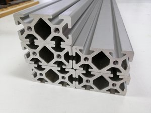

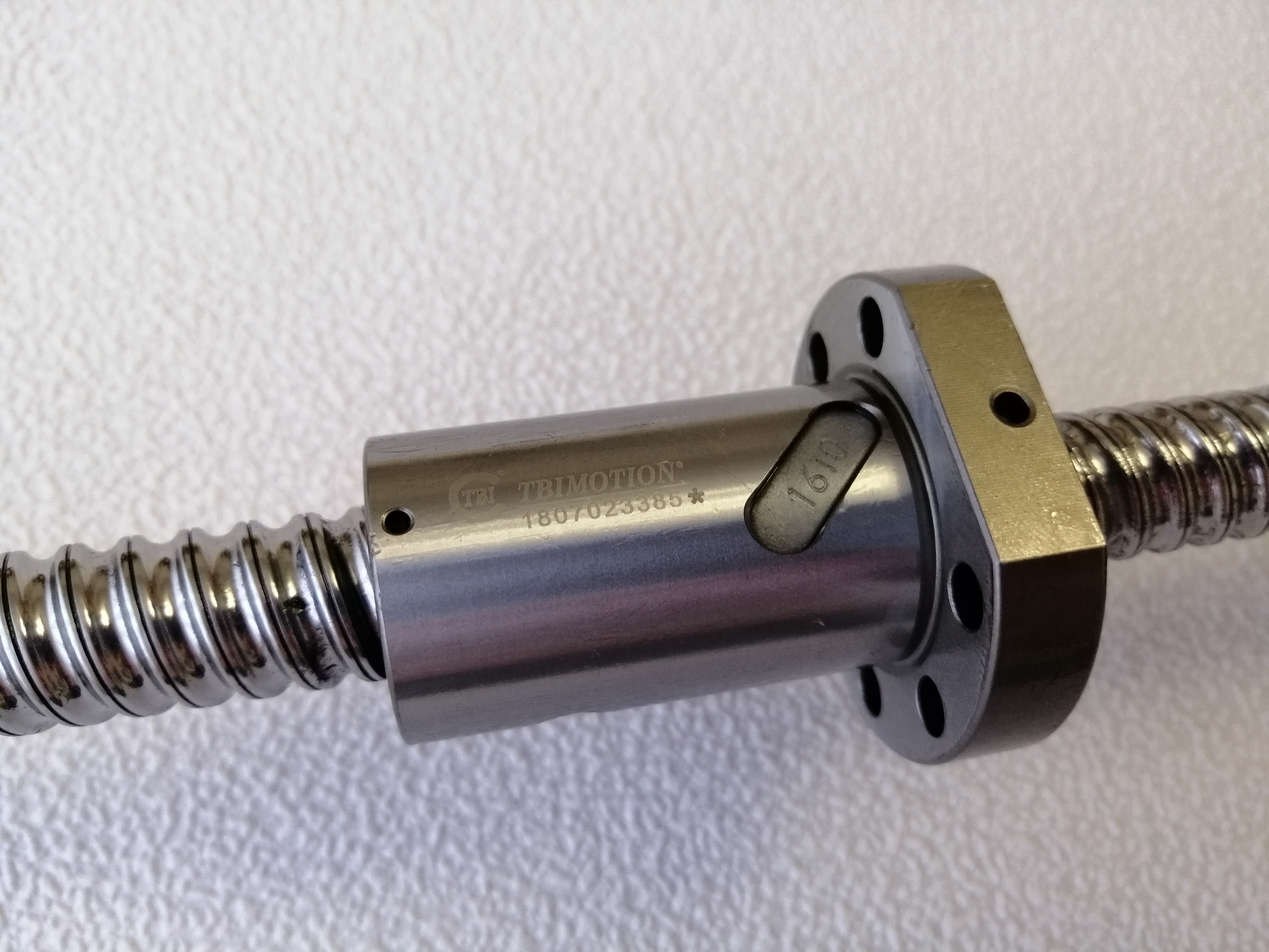

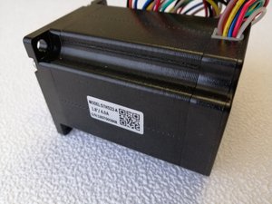

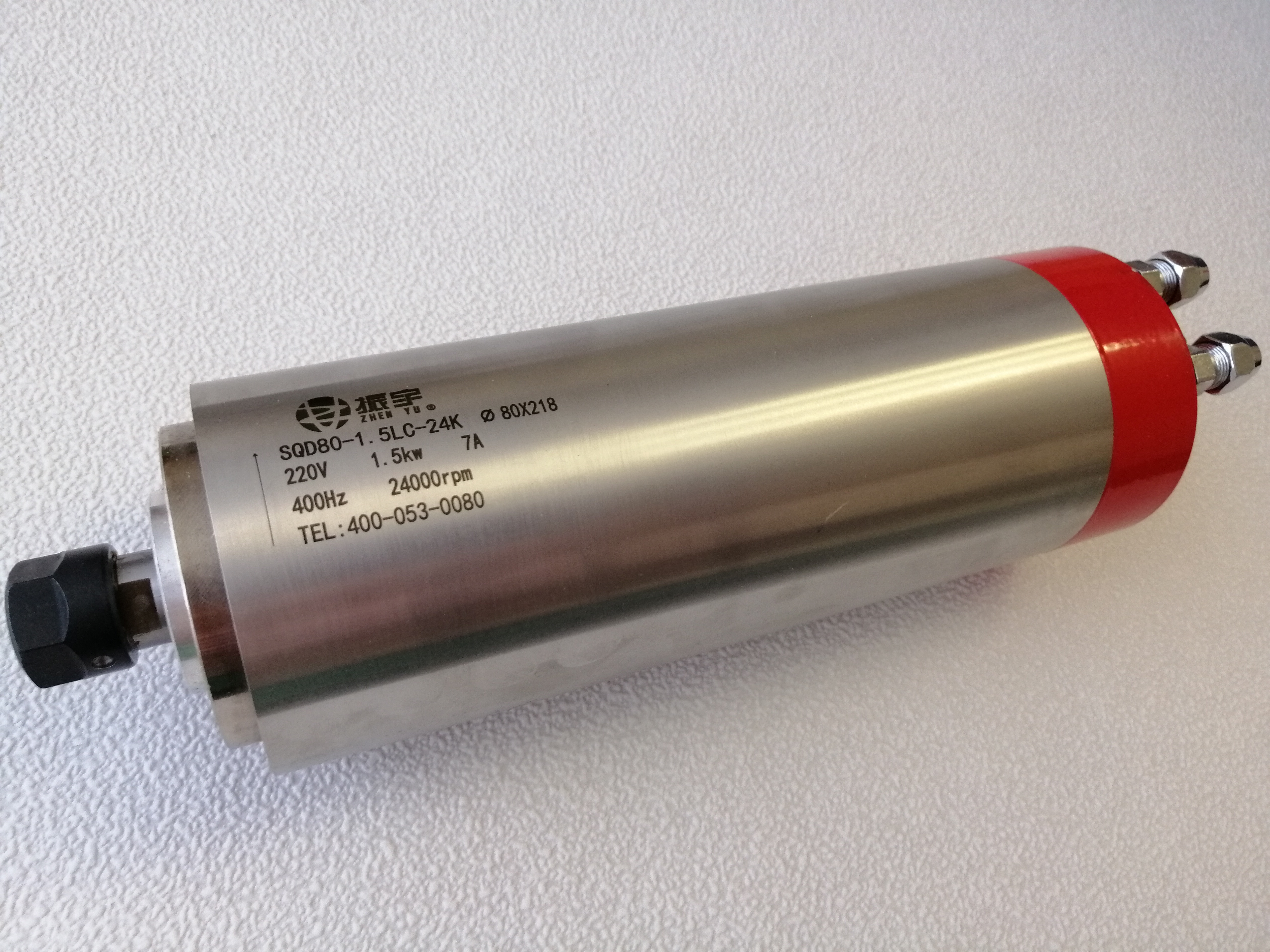

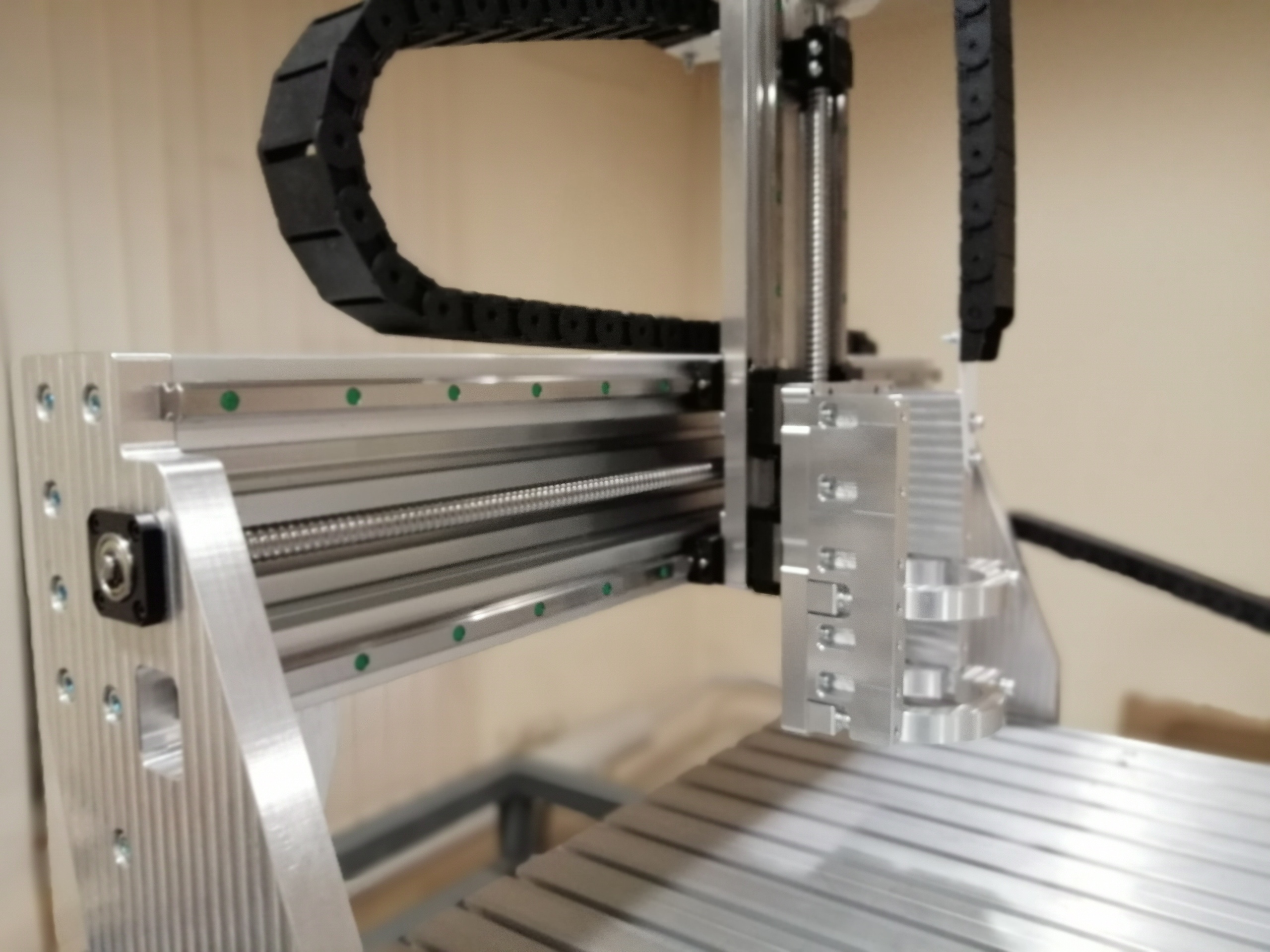

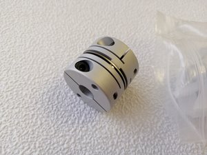

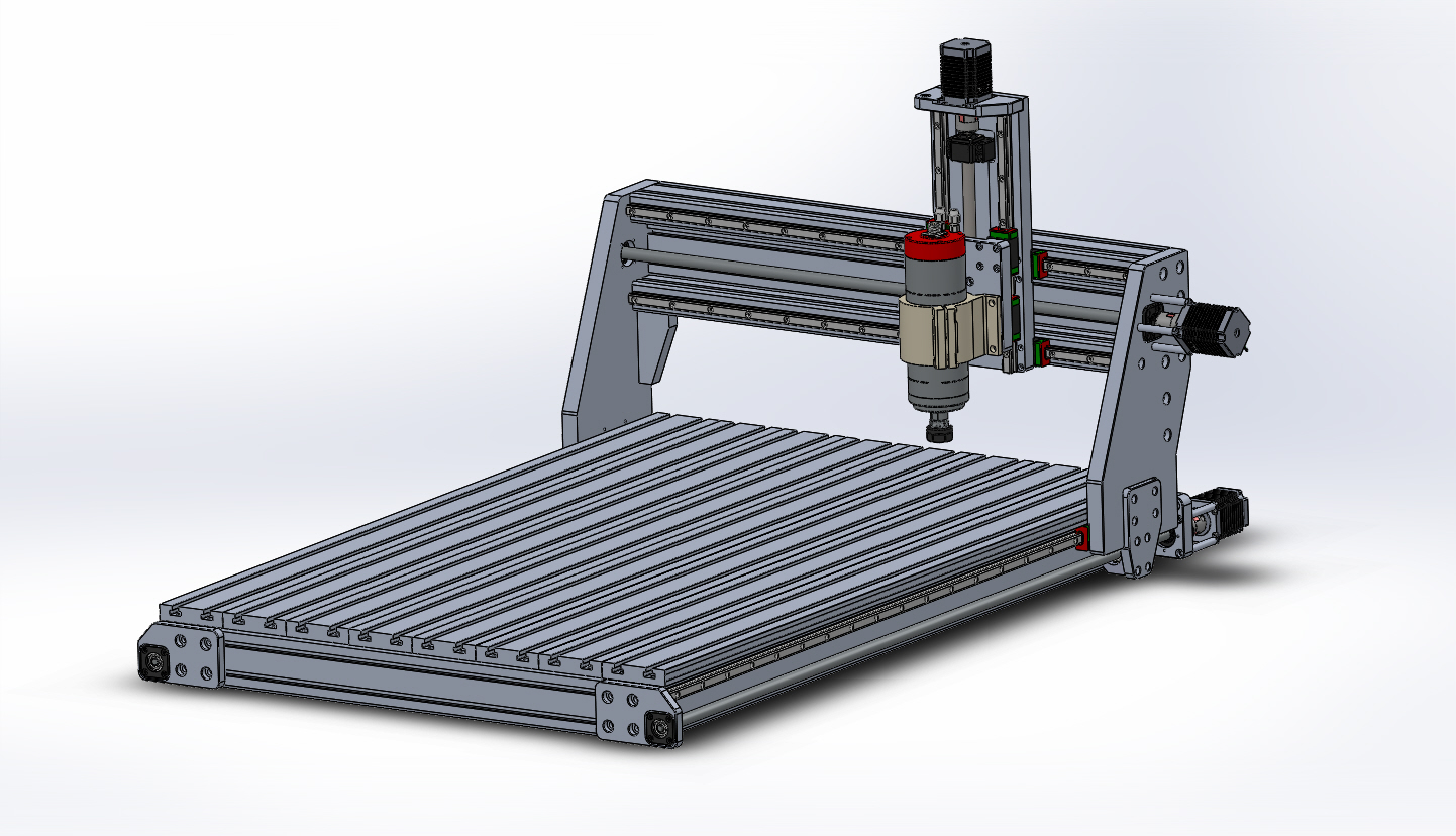

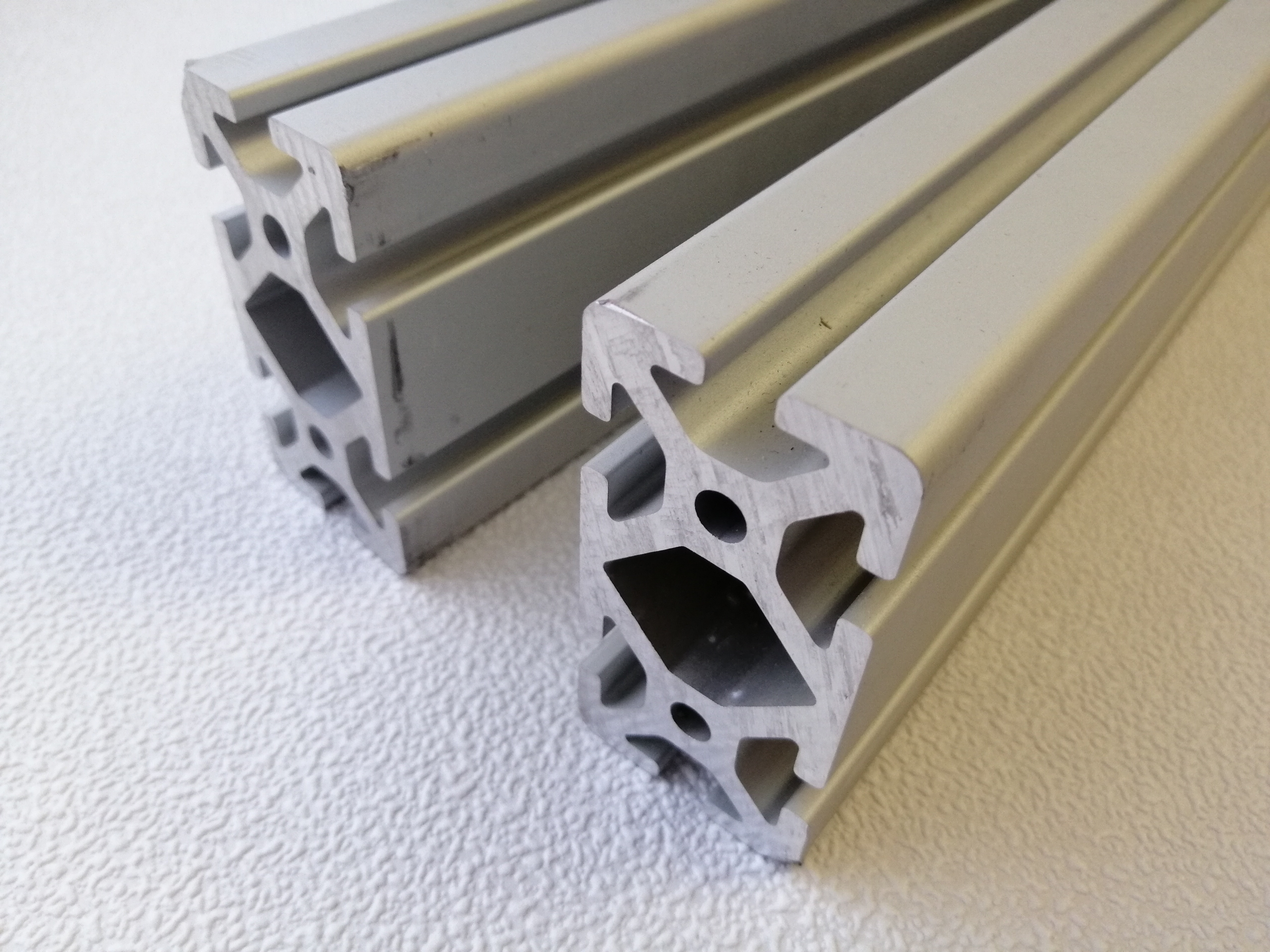

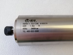

Всем привет. Начинаю очередной проект - портальник из алюминиевого профиля для обработки дерева. Предполагается работа в режиме нон стоп, поэтому на комплектующих экономить не стал, заказал брендовые комплектующие. Профиль китайский 40х80 с толщиной стенки 5мм.
Задумка проекта- получить не самую плохую по жесткости конструкцию пригодную для обработки широкого спектра материалов при хороших скоростях перемещений.
Портальный без подиумов с двумя винтами по оси X
Шпиндель - с водяным охлаждением 1,5 кВт
Направляющие- HG15 Hiwin
ШВП - TBI1610 по осям X и Y и 1605 по оси Z
Моторы- Лидшайны 57HS22-A
Драйверы DM856
Питание 60В
Рабочее поле: 1000х650х150
Обрабатываемые материалы: Фанера, массив, пластики, алюминий.
Станок в сборе_2.JPG (11771 просмотр) <a class='original' href='./download/file.php?id=153818&mode=view' target=_blank>Загрузить оригинал (460.92 КБ)</a>
Станок в сборе_3.JPG (11771 просмотр) <a class='original' href='./download/file.php?id=153819&mode=view' target=_blank>Загрузить оригинал (397.82 КБ)</a>

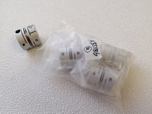

Re: Портальник из профиля 1000х650х150

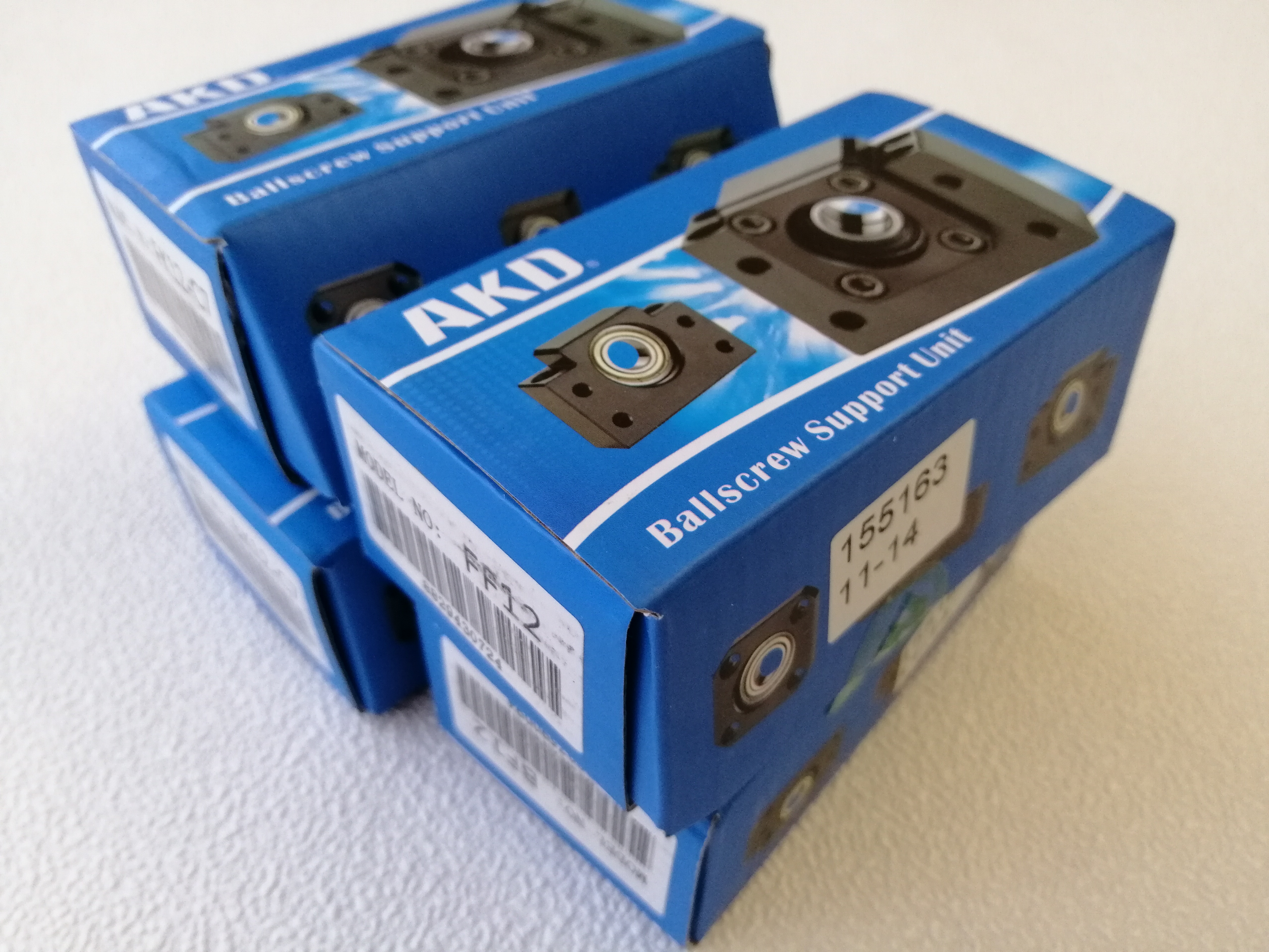

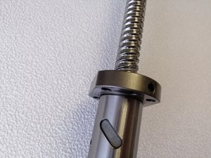

Держатели гаек ШВП китайские в помойку
Сообщения: 2893
sima8520 писал(а):Держатели гаек ШВП китайские в помойку
Что, такие плохие тебе попадались? Наверное самые дешевые брал?
slavyan75
Сообщения: 301
Репутация: 31
Настоящее имя: Вячеслав
Откуда: Tilsit
Сообщение slavyan75 »
Samodelkin 88 писал(а):для обработки широкого спектра материалов при хороших скоростях перемещений.
если хотите не просто хорошие скорости, а и ускорения, тогда напрашиваются уже 86-е движки, тем более при винтах с шагом 10
Так тут на форуме каждый кто купил жалуется что они кривые. Посмотри http://www.cnc-club.ru/forum/viewtopic. ... 40#p480920
Сообщения: 2893
sima8520 писал(а):
Значит мне везло.

sima8520 писал(а):
у меня тоже с ними проблем не было, ну и вроде не каждый а пока двое, сим ты же вроде болты в них обломил!?
Один болт обломал, на трёх держится))) причем болт 12.9

sima8520 писал(а):Один болт обломал, на трёх держится))) причем болт 12.9
Как это? Трубу на ключ одевал метровую? Это же как жать надо было!
Из всех мной купленных на али все нормального качества были. И резьба присутствовала. И винтами 12,9 кл. прочности все зажаты. От души.
Нет, от руки коротким ключом

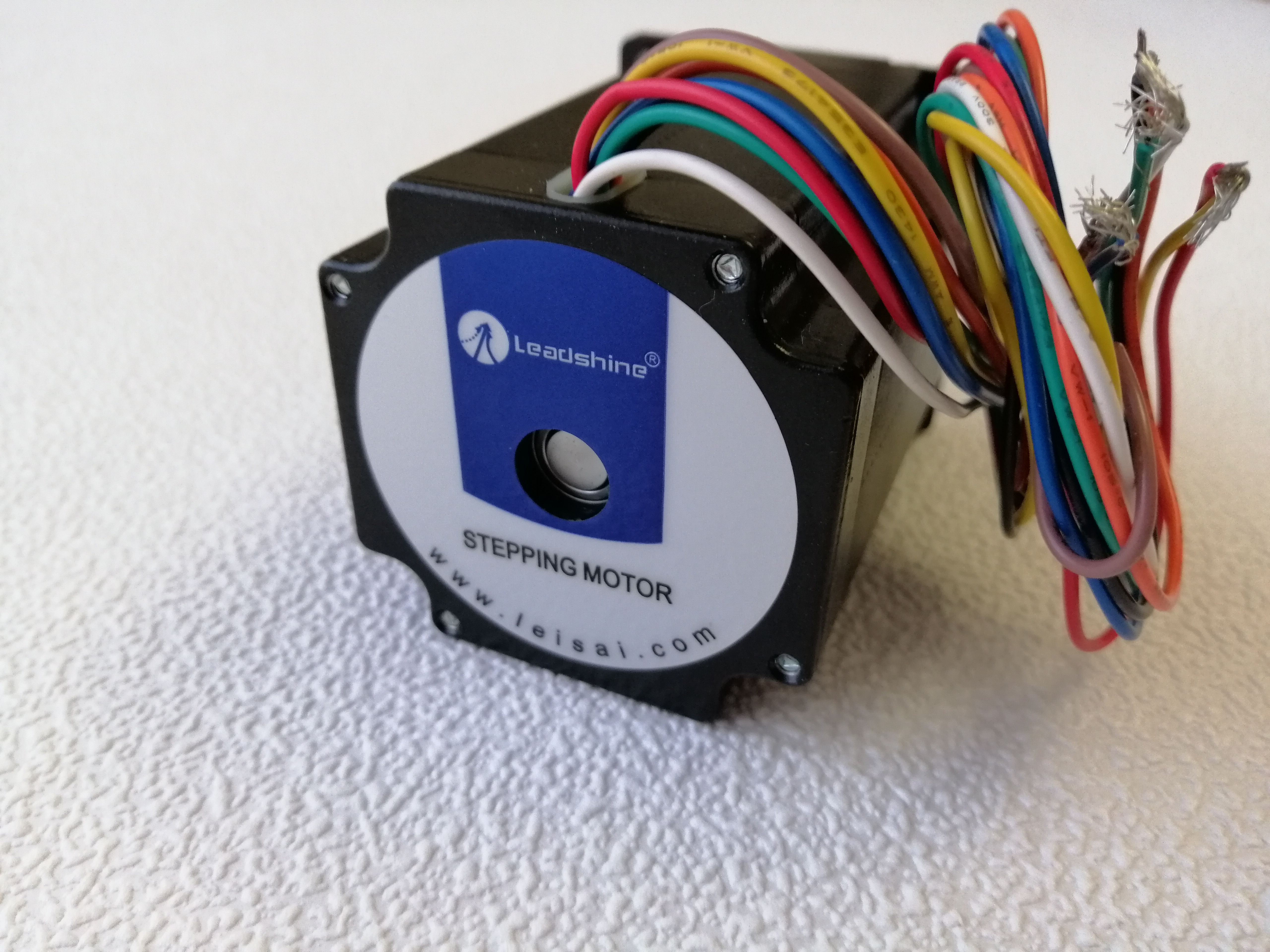

slavyan75 писал(а):тогда напрашиваются уже 86-е движки
Заказал 8 проводные - планирую соединить обмотки последовательно- и индуктивность становится приемлемой для 60 вольт и момент возрастает- рассчитываю, что при шаге 10 крутить надо будет вдвое медленнее. Посмотрим, прокатит ли задумка).
shalek писал(а):Значит мне везло
Надеюсь, и мне повезет :hehehe:

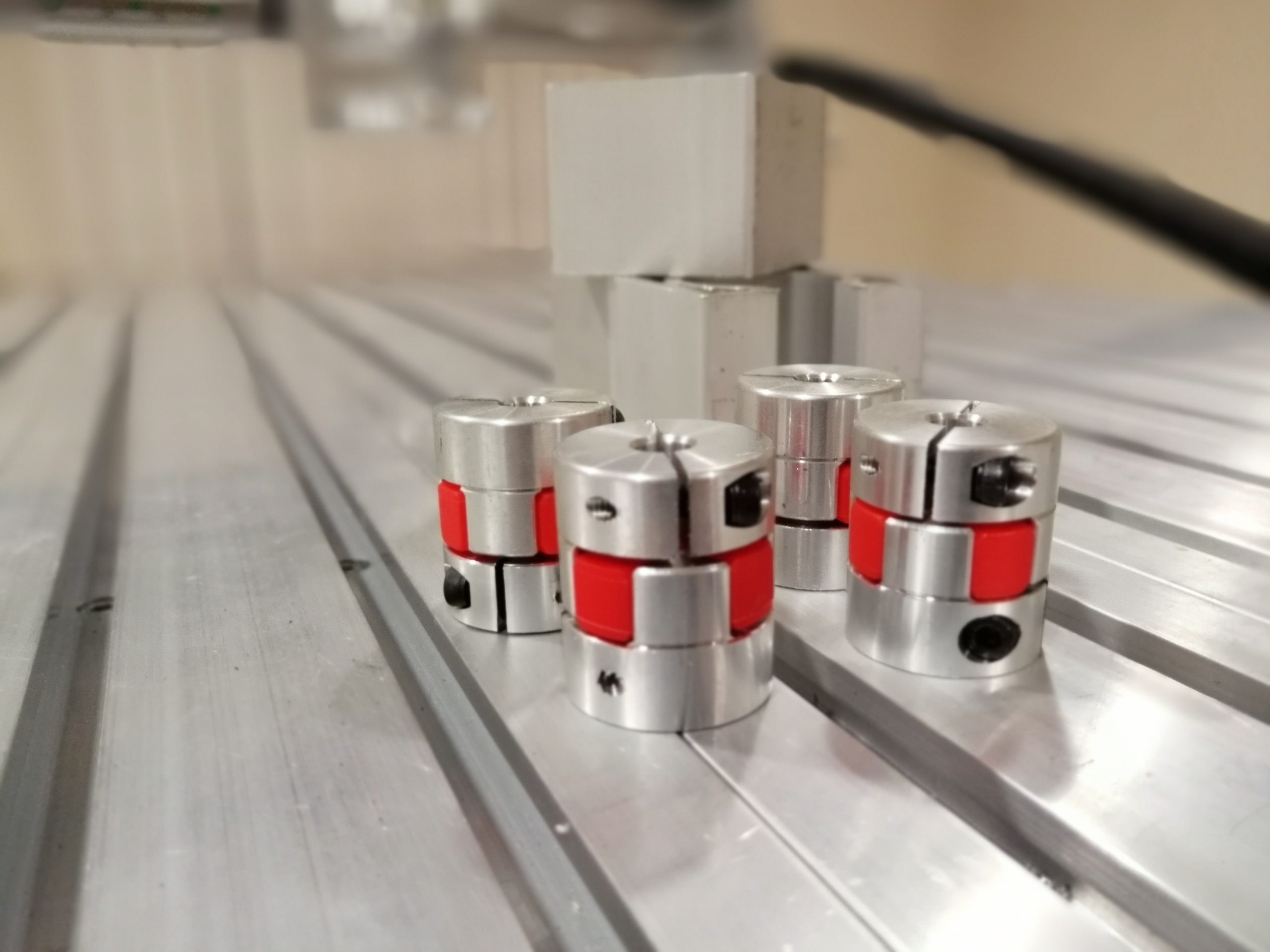

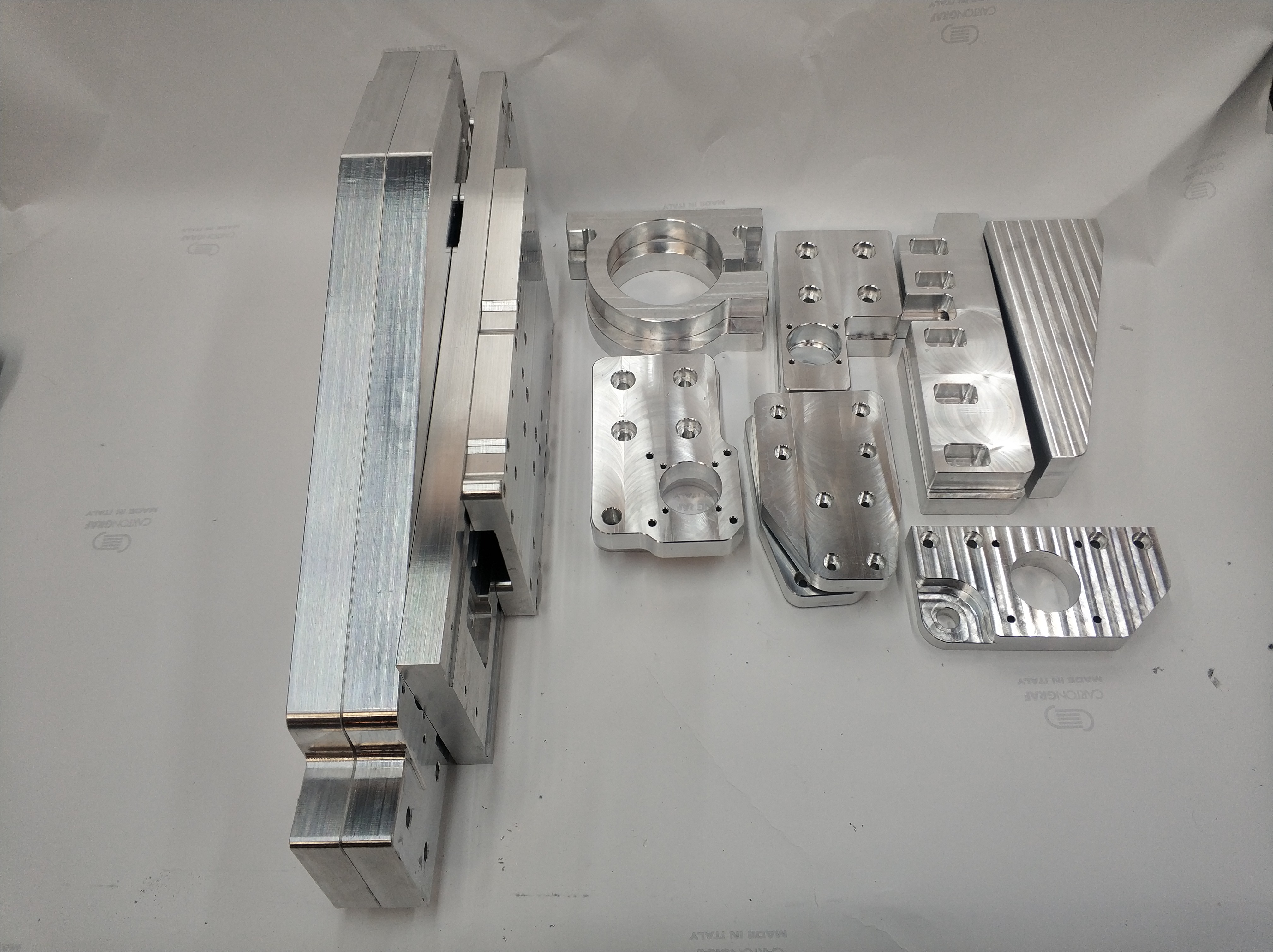

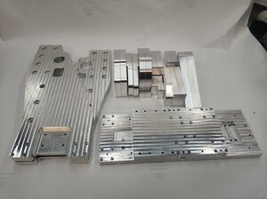

Вот кстати некоторые ништяки, уже вся комплектуха пришла, сейчас занят изготовлением деталей.
Опоры ШВП люфтят эти ППЦ, сразу разбирай и ставь прокладки между подшами

sima8520 писал(а):сразу разбирай и ставь прокладки
Ок, посмотрю.

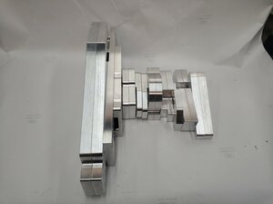

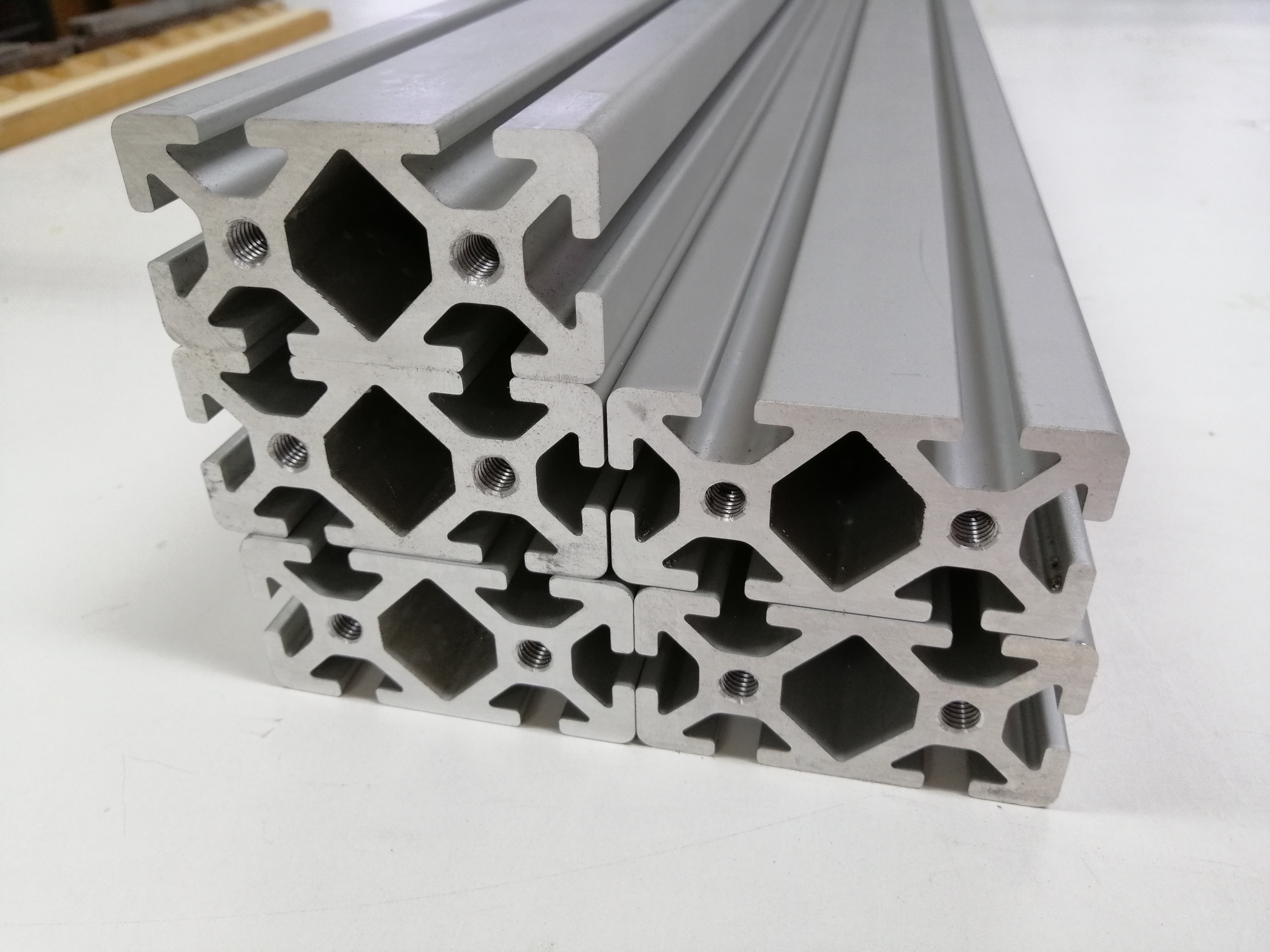

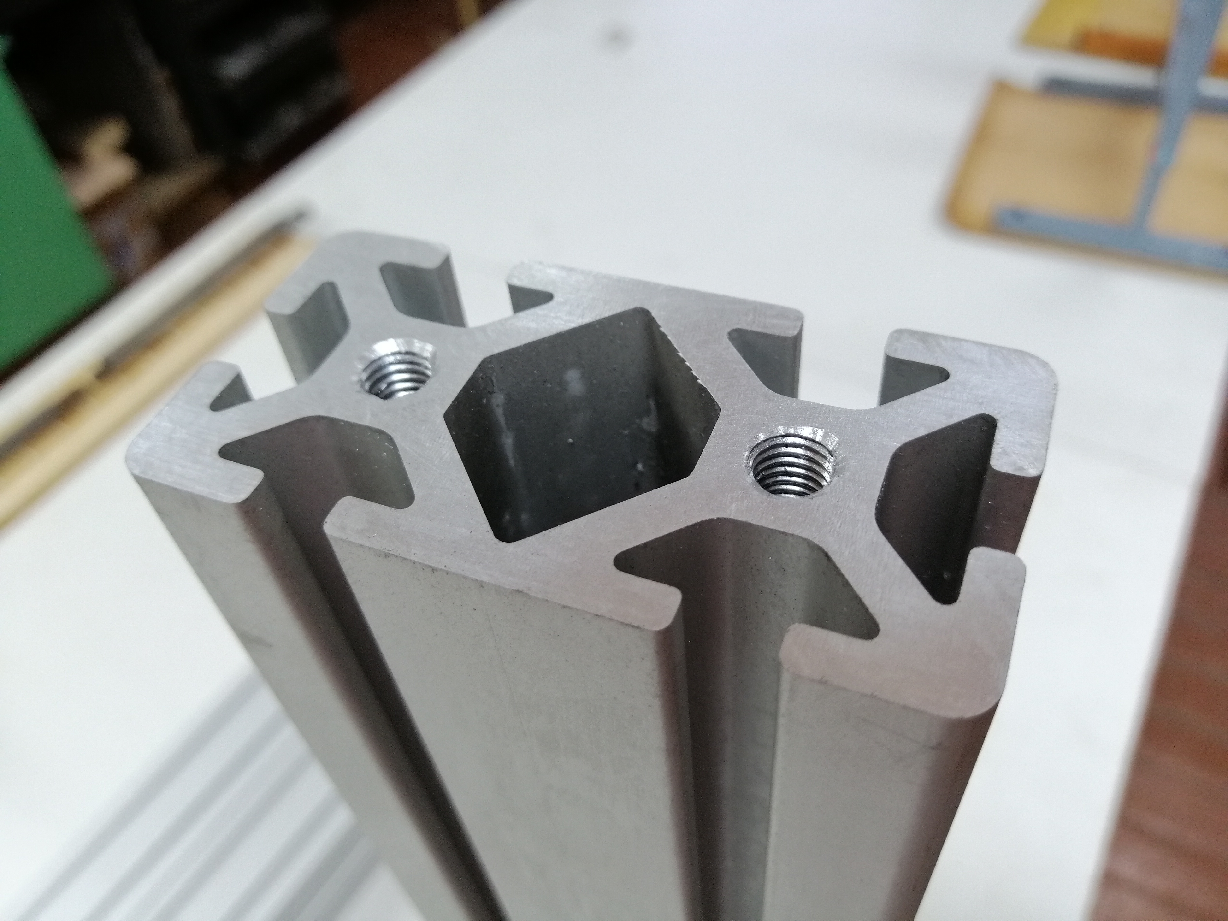

Сегодня торцанул профиль на поперечины рамы, нарезал резьбу только первым метчиком- винт вкручивается почти без люфта.

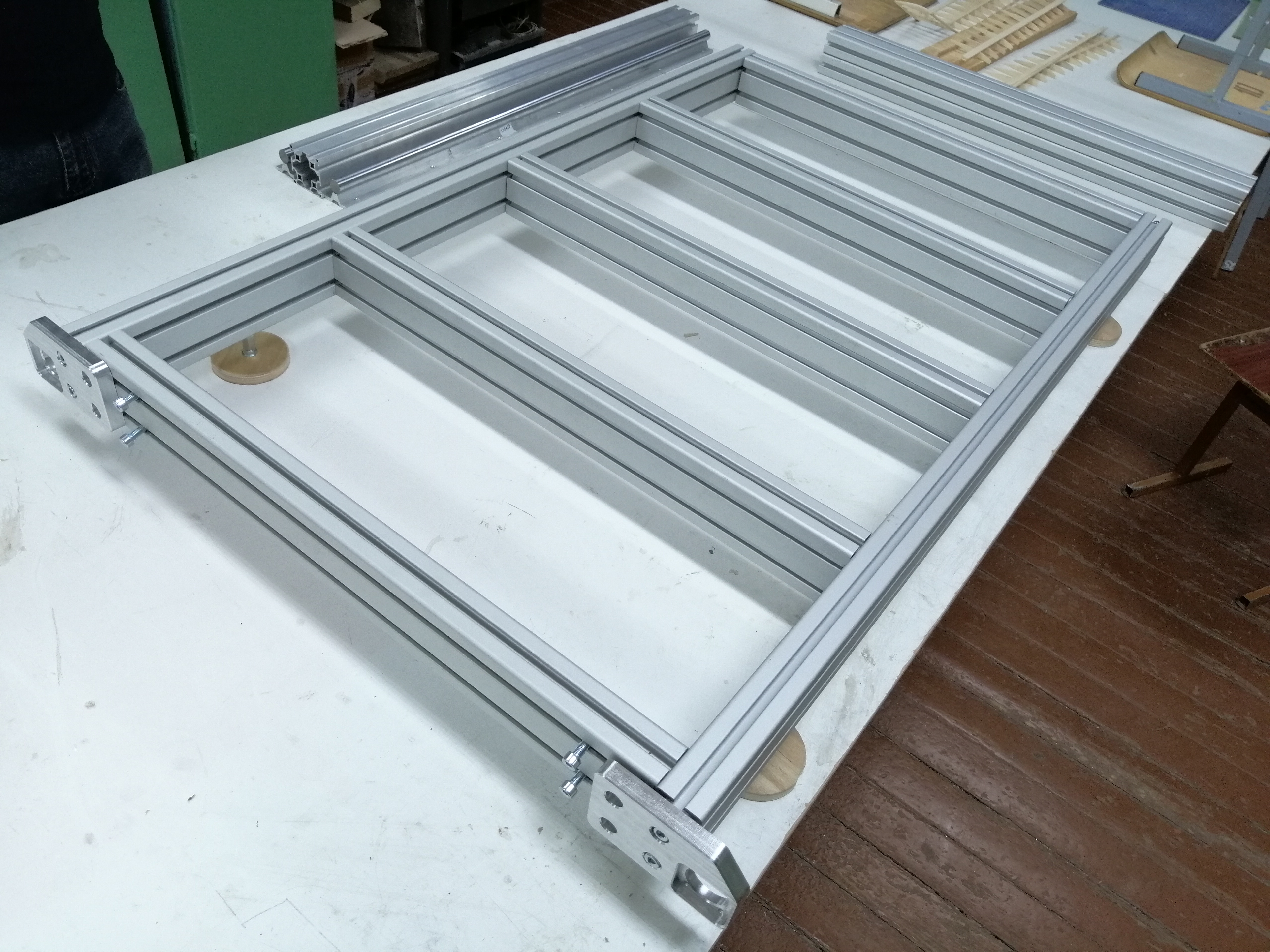

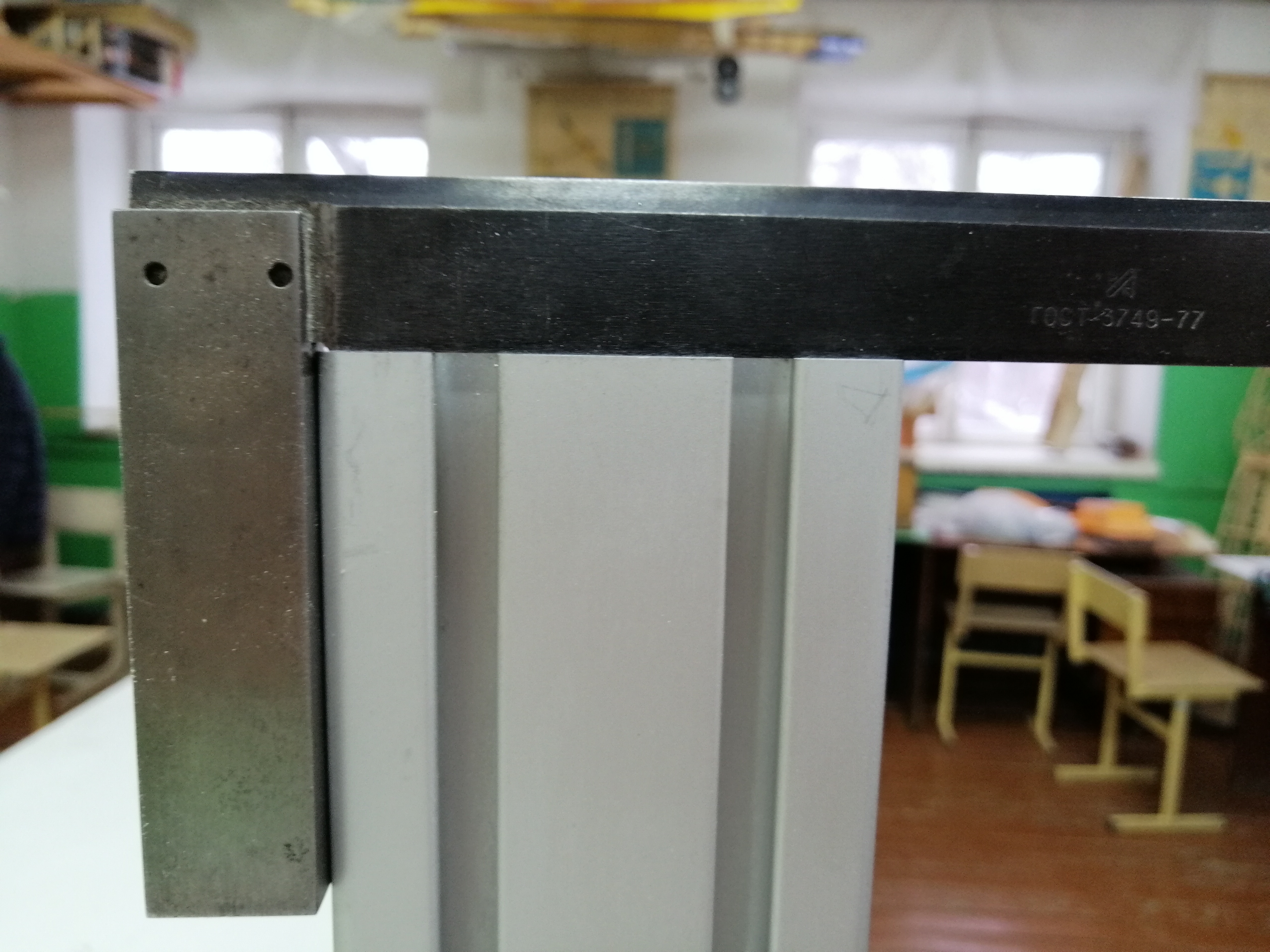

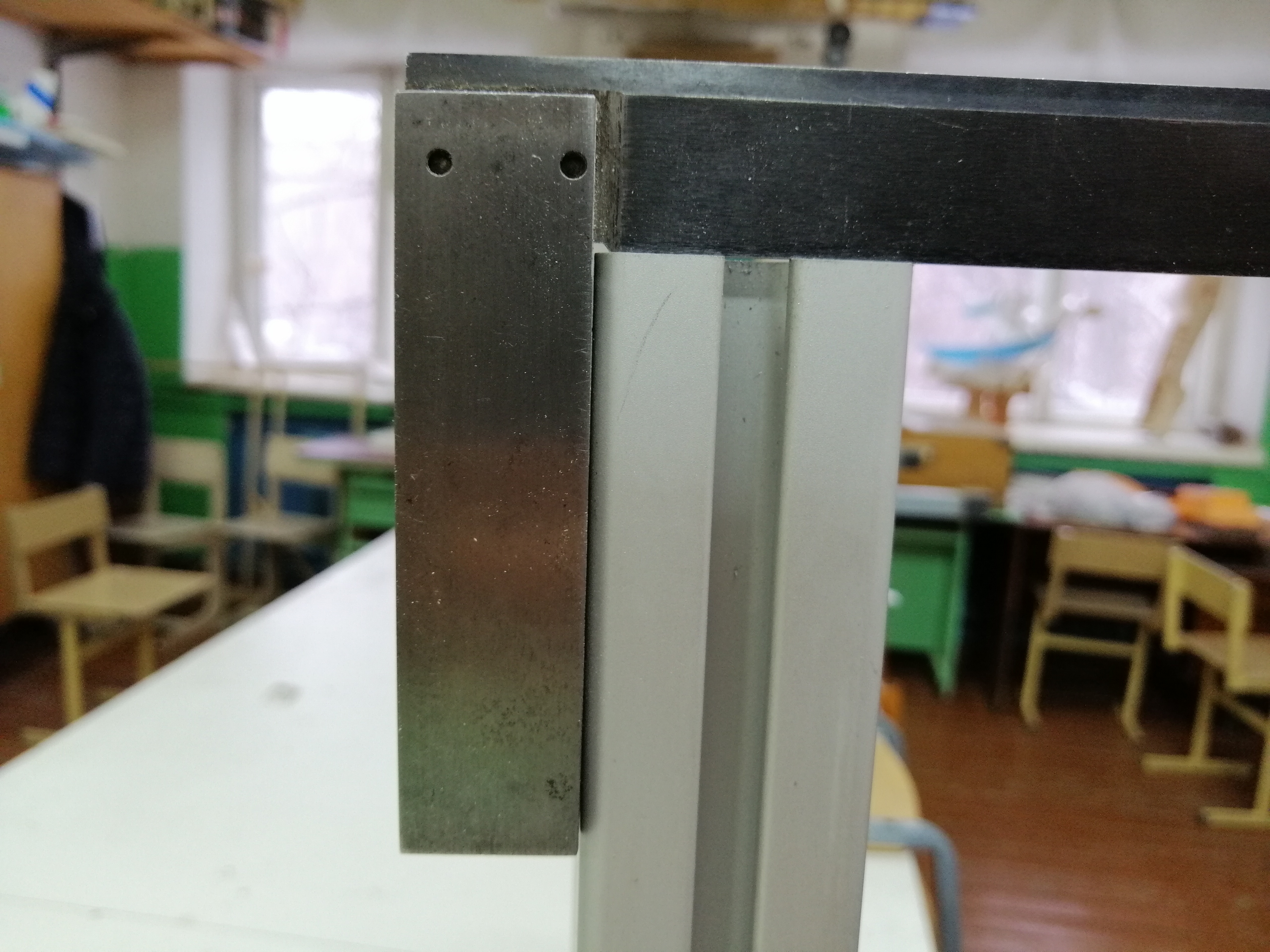

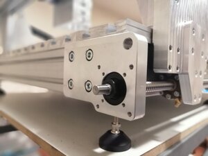

Сегодня приступил к сборке рамы, пока просто примерился, проверил на предмет удобства процесса. Плоскость планирую вывести на стадии сборки при помощью рамного уровня.
IMG_20190119_182443.jpg (11201 просмотр) <a class='original' href='./download/file.php?id=154916&mode=view' target=_blank>Загрузить оригинал (3.28 МБ)</a>

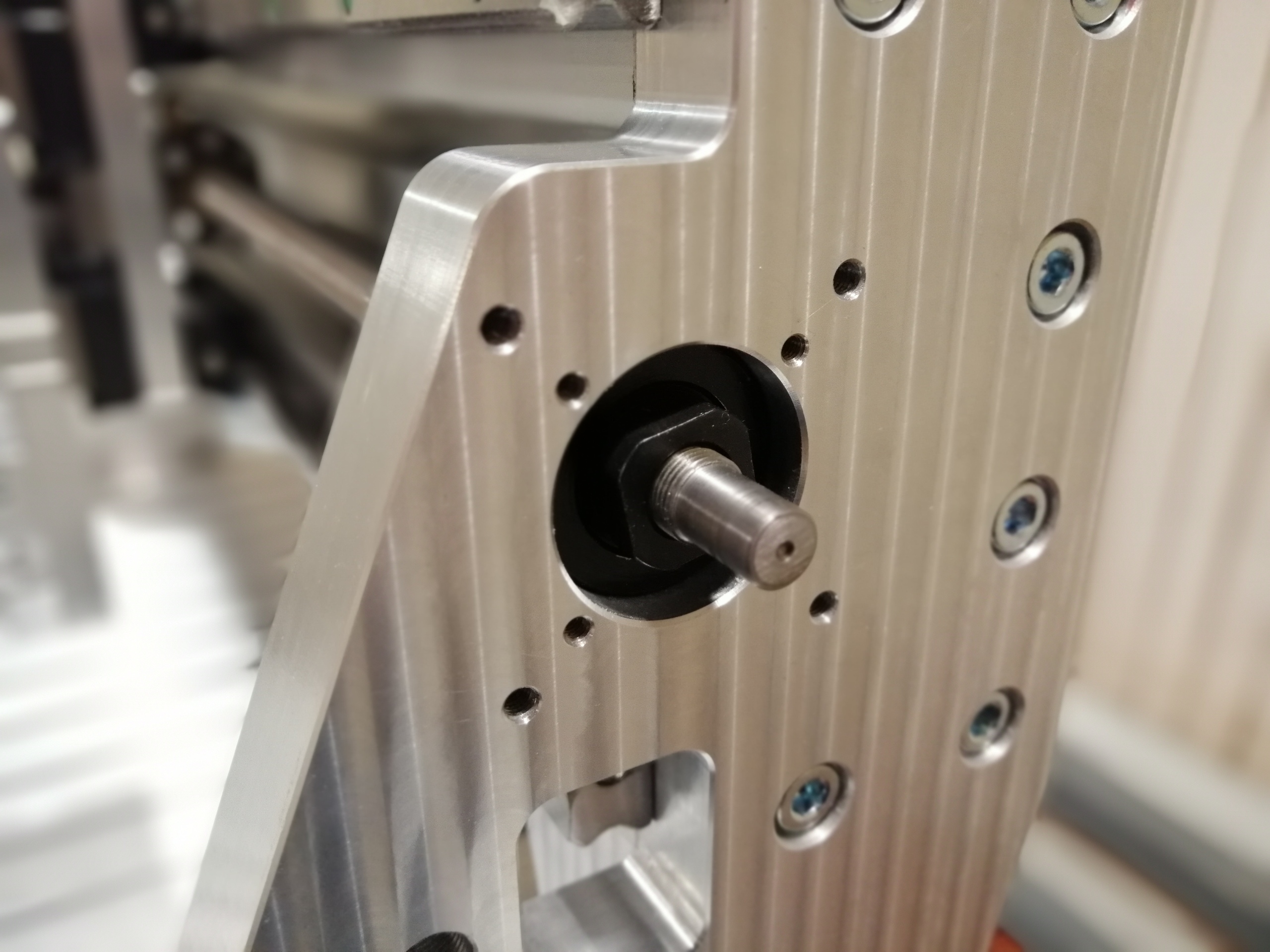

Профили скручены по методу фрезеряги- резьба в торце профиля и винт iso 7830 c шайбой - в ответном пазу. Затяжка- через отверстия в продольной балке рамы. Вроде бы все ничего, но по трудозатратам совсем не привлекательно, на следующем станке поперечины буду крепить при помощи уголков и винтов с сухарями. Пусть больше деталей, но трудоемкость значительно меньше, сразу исключается нарезание резьбы и сверловка профилей.
Уголками жесткость по хуже.
