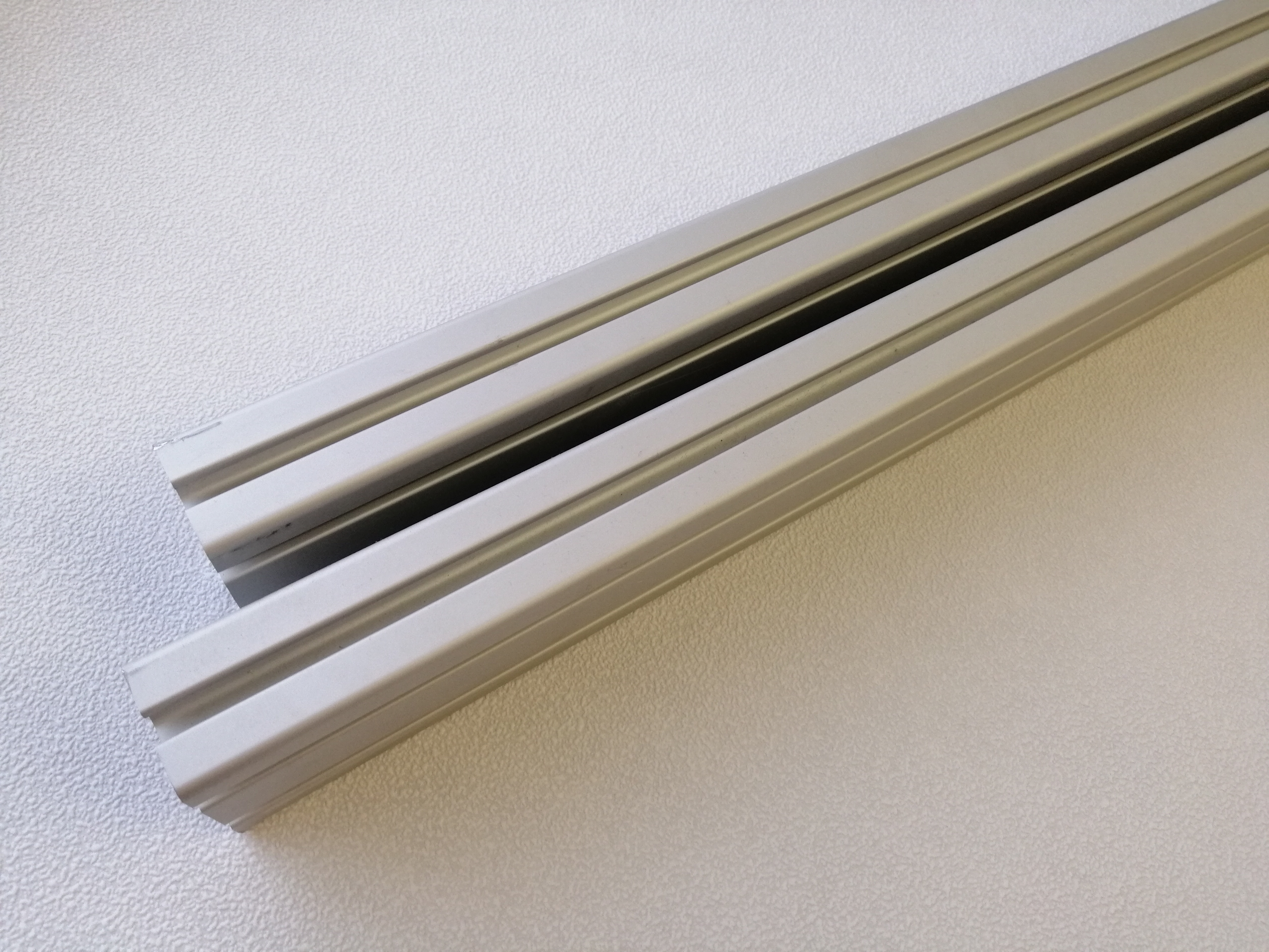

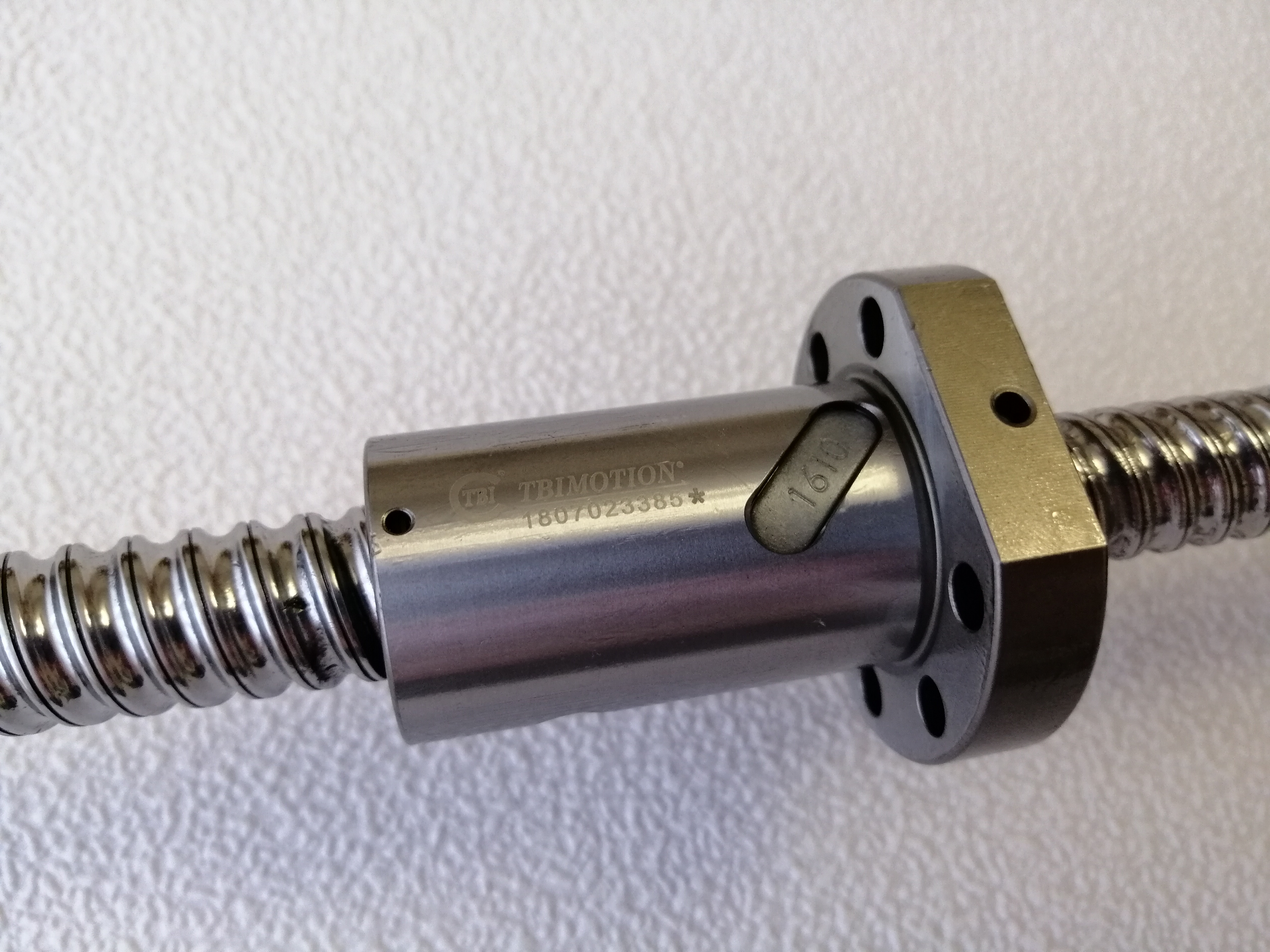

Всем привет. Начинаю очередной проект - портальник из алюминиевого профиля для обработки дерева. Предполагается работа в режиме нон стоп, поэтому на комплектующих экономить не стал, заказал брендовые комплектующие. Профиль китайский 40х80 с толщиной стенки 5мм.
Задумка проекта- получить не самую плохую по жесткости конструкцию пригодную для обработки широкого спектра материалов при хороших скоростях перемещений.
Портальный без подиумов с двумя винтами по оси X
Шпиндель - с водяным охлаждением 1,5 кВт
Направляющие- HG15 Hiwin
ШВП - TBI1610 по осям X и Y и 1605 по оси Z
Моторы- Лидшайны 57HS22-A
Драйверы DM856
Питание 60В
Рабочее поле: 1000х650х150
Обрабатываемые материалы: Фанера, массив, пластики, алюминий.

Держатели гаек ШВП китайские в помойку
Сообщения: 2893
Re: Портальник из профиля 1000х650х150
sima8520 писал(а):Держатели гаек ШВП китайские в помойку
Что, такие плохие тебе попадались? Наверное самые дешевые брал?

slavyan75 писал(а):тогда напрашиваются уже 86-е движки
Заказал 8 проводные - планирую соединить обмотки последовательно- и индуктивность становится приемлемой для 60 вольт и момент возрастает- рассчитываю, что при шаге 10 крутить надо будет вдвое медленнее. Посмотрим, прокатит ли задумка).

Опоры ШВП люфтят эти ППЦ, сразу разбирай и ставь прокладки между подшами
Samodelkin 88
Сообщения: 966
Репутация: 727
Откуда: Курган
Сообщение Samodelkin 88 »
sima8520 писал(а):сразу разбирай и ставь прокладки
Ок, посмотрю.

Профили скручены по методу фрезеряги- резьба в торце профиля и винт iso 7830 c шайбой - в ответном пазу. Затяжка- через отверстия в продольной балке рамы. Вроде бы все ничего, но по трудозатратам совсем не привлекательно, на следующем станке поперечины буду крепить при помощи уголков и винтов с сухарями. Пусть больше деталей, но трудоемкость значительно меньше, сразу исключается нарезание резьбы и сверловка профилей.
Уголками жесткость по хуже.
