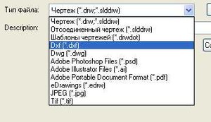

Nick писал(а):А какие у них общие форматы есть?
СолидВоркс сохраняет чертежи вот в таких форматах:
расширение солида.jpg (5349 просмотров) <a class='original' href='./download/file.php?id=9330&mode=view' target=_blank>Загрузить оригинал (15.54 КБ)</a>

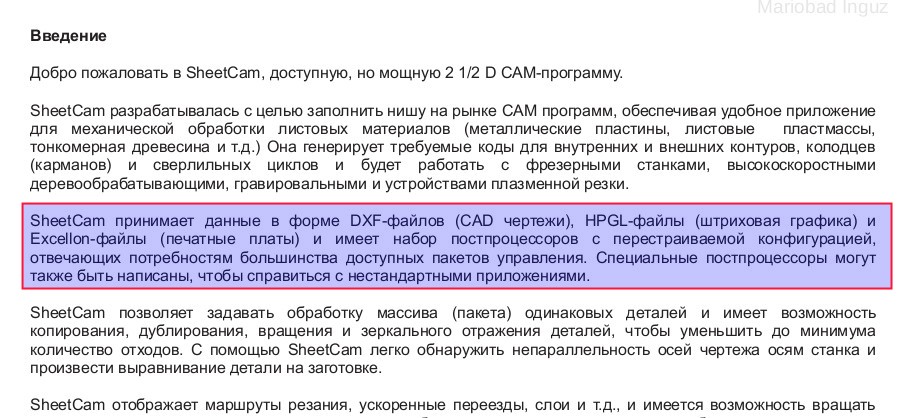

Выделение(063).jpg (5346 просмотров) <a class='original' href='./download/file.php?id=9331&mode=view' target=_blank>Загрузить оригинал (134.85 КБ)</a>
Re: Работа в SheetCam
А sheetcam что умеет открывать, вот бы такой же скриншот. Проверь ai и pdf.

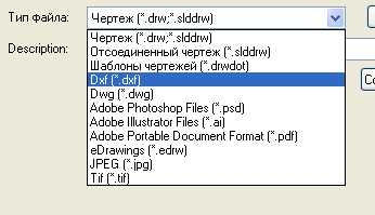

Nick писал(а):А sheetcam что умеет открывать, вот бы такой же скриншот. Проверь ai и pdf.
Предлагает вот такие варианты:
