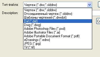

Nick писал(а):А какие у них общие форматы есть?
СолидВоркс сохраняет чертежи вот в таких форматах:
расширение солида.jpg (5569 просмотров) <a class='original' href='./download/file.php?id=9330&mode=view' target=_blank>Загрузить оригинал (15.54 КБ)</a>
