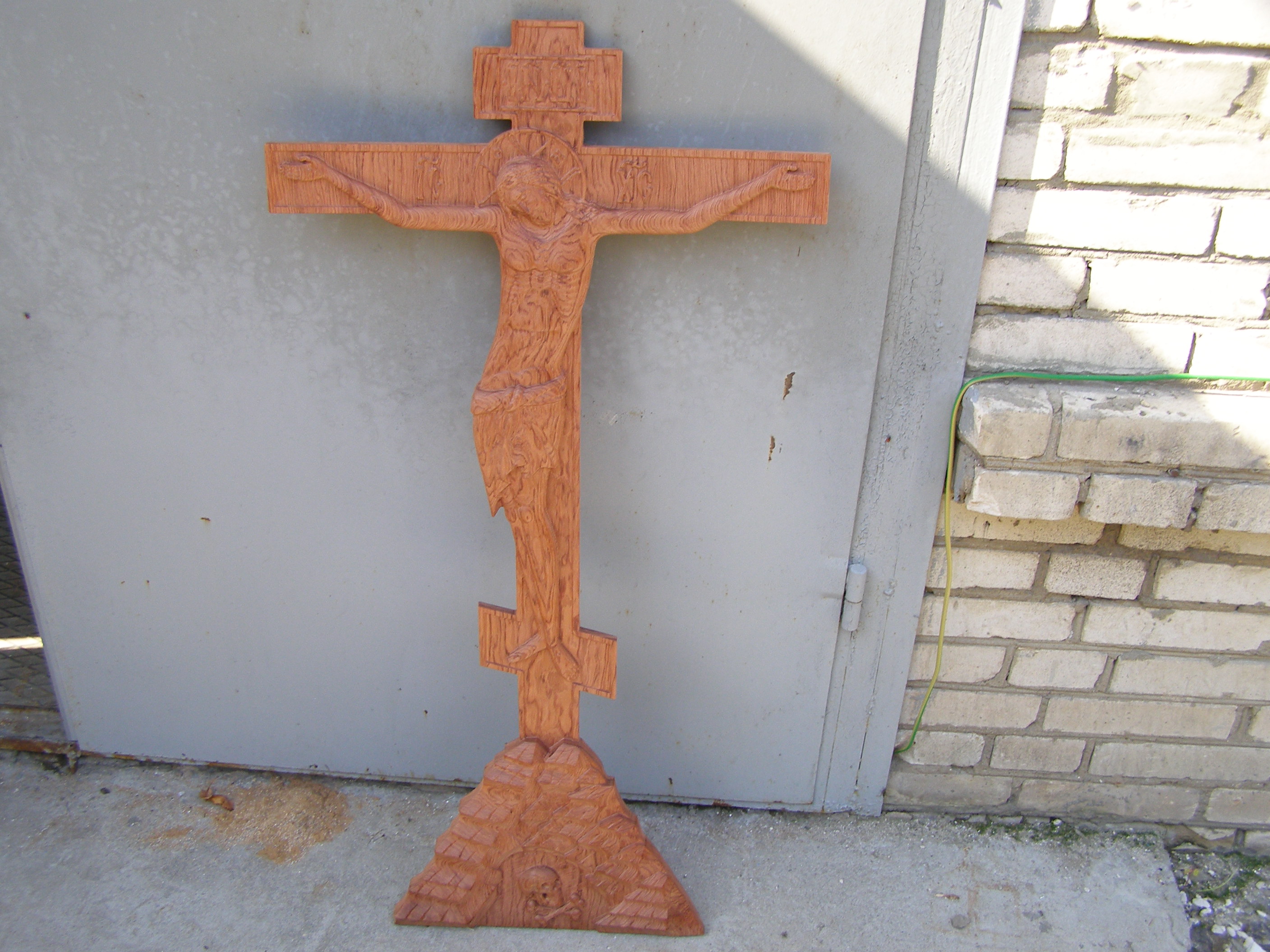

чуток есть опыта с деревом. начальство пробило на церковную тематику. и как следствие делаем иконы и кресты. из опыта.осина липа ворсится. дуб карашо, но влагу тянет и может крошится. бук неплохо, но капризнеько. от влажности по разному ведет себя . в итоге счас делаем на бубинга . неплохо обработывается. но стружка крошкой летит. была у нас заготовка 38*800*600 отшлифованная красивая. сделали крест из нее. через день крест начало крутить. и теперь он выглядить как будто человек на ней пытаеться или обнять или выташить руки из креста. на второй кресте ситуация была даже попечальней. пробовал на свежеспиленной березе икону делать. понравилось. в обрамление корой выглядело хорошо. по фрезе что выше была показана. она по люминию. амг амцн амг6бн. ей хорошо идет д16 не пойдет. из своего опыта. по дереву мы используем двухперые прямые фрезы. кстати после ниж делаю финишную шаровой 2-ой или 3-ой. но столкнулся с тем что иногда особо мелкий рисунок не показывается. там вообшег гравером нада ходить. если нтересно моуг фото выложить. но только как на работе появлюсь

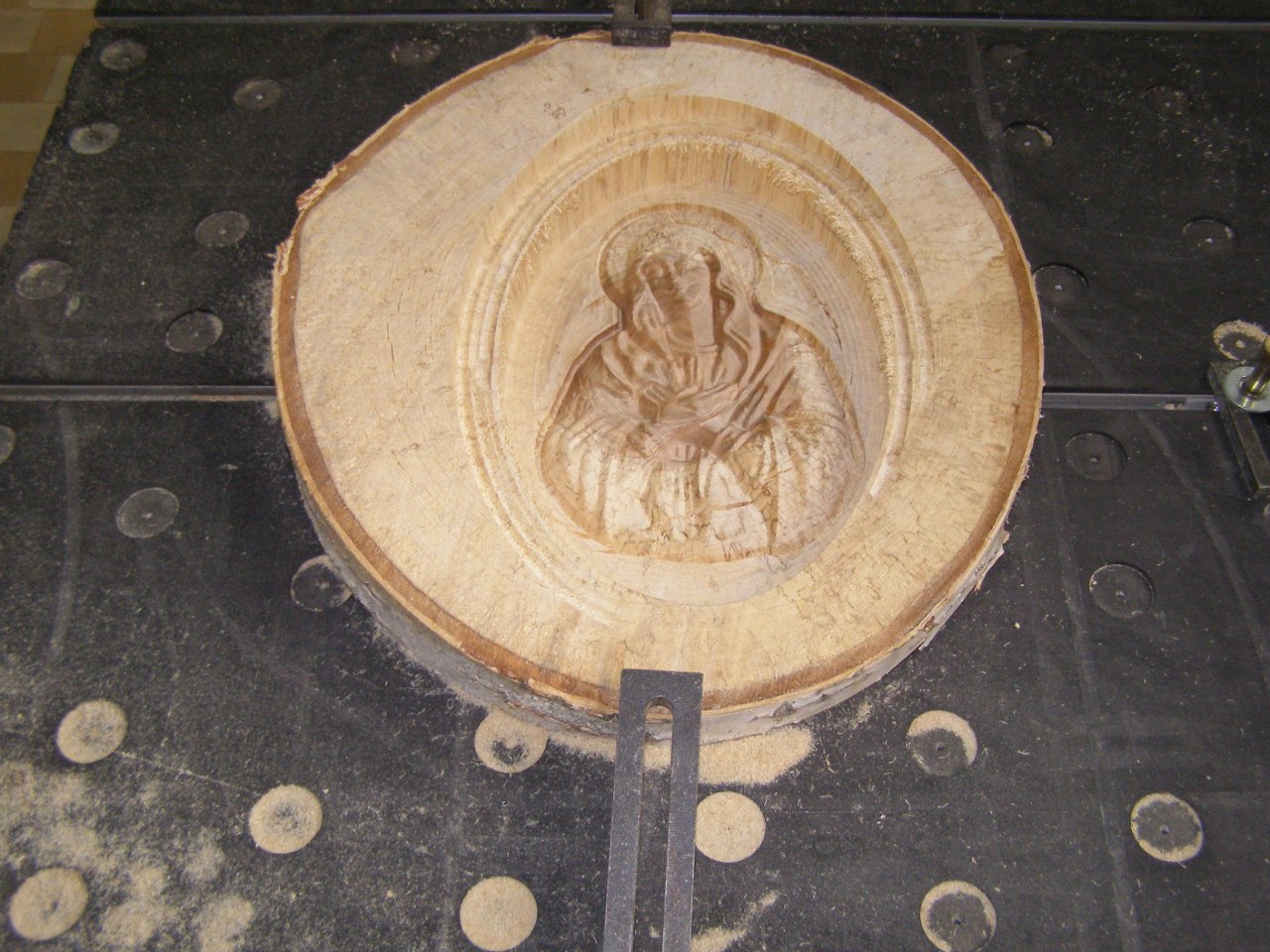

типа хвастаюсь. ворс минимален на первой детале . той что из свежеспиленного пенька. тот что крест практически отсутствует.

Пенек березовый?! Не жалко времени, ведь лопнет же? или вываривать будешь?

ужо лопнул. да там фигня времени. прога минут 15 максимум писалась. закрепил запустил пошел по делам. потом фрезу поменял и опять пошел. я на нем впервые по STL модели писал прог.а подробности можно про выварку?

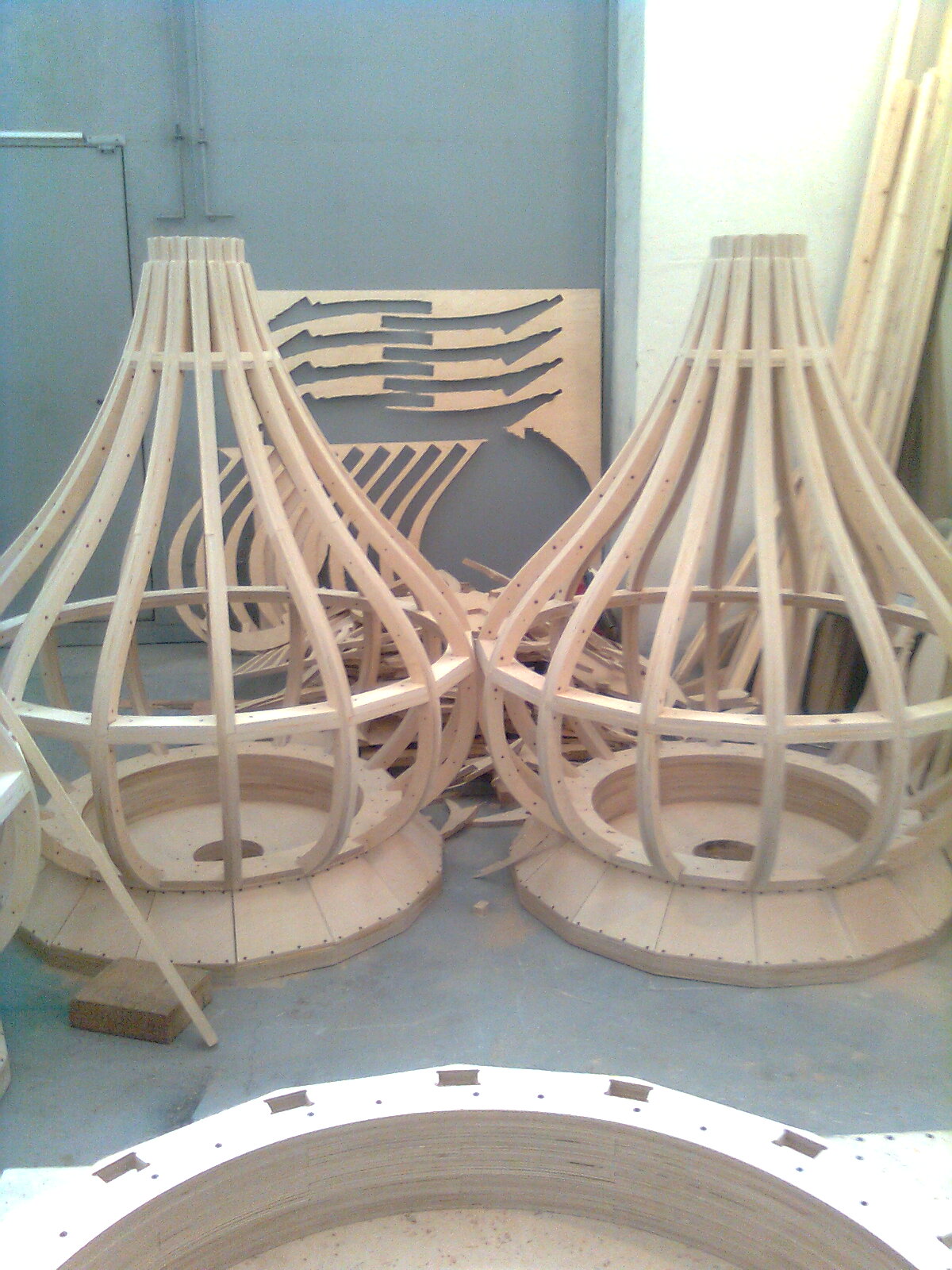

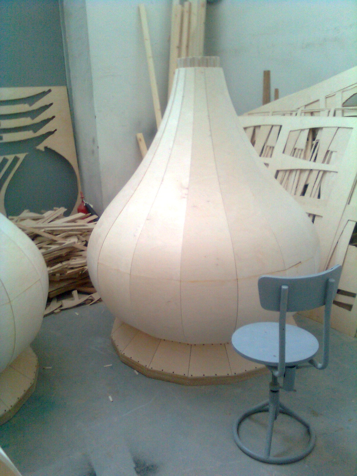

а кто сказал что первым делом? первым делом самолеты . а у нас начальника чтото пробило на церковную тематику. вот и делаем. несколько лет назад было и такое. на иконах это была моя первая проба написания программ по стл а не по моделькам.

Это Фанера?
Расскажите что дальше, чем покрывали, чем застилали?

фанера 20-ка и 3-ка . потом прогрунтована в несколько слоев. потом покрыта медью тонкой. потом я еще делал из мдф оснастку для изготовления шпиля. потом ето благополучно уехало в какую то церковь вроде в рязанскую губернию.
