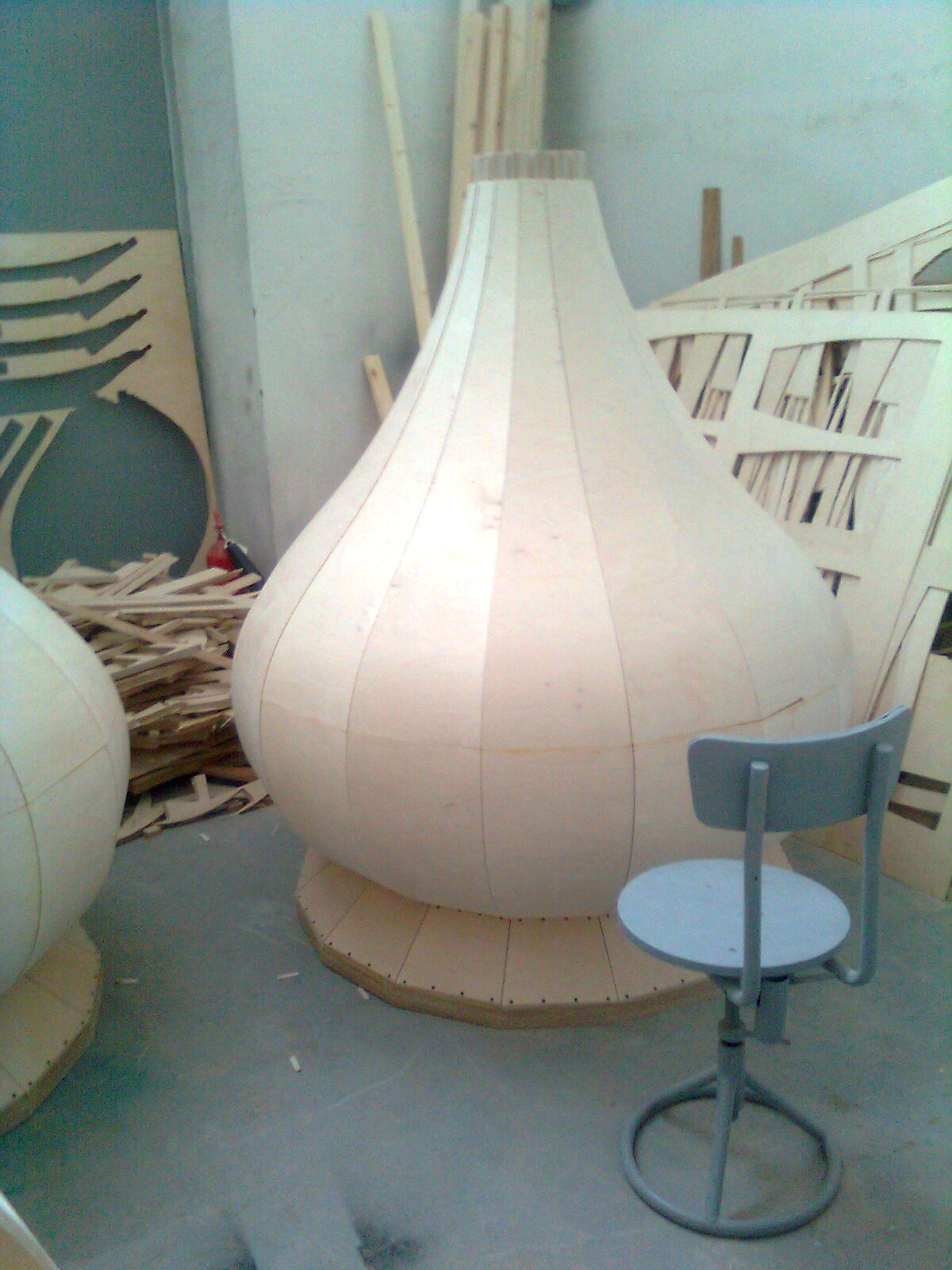

а кто сказал что первым делом? первым делом самолеты . а у нас начальника чтото пробило на церковную тематику. вот и делаем. несколько лет назад было и такое. на иконах это была моя первая проба написания программ по стл а не по моделькам.

Это Фанера?
Расскажите что дальше, чем покрывали, чем застилали?
madman
Сообщения: 7
Зарегистрирован: 11 ноя 2012, 21:47
Re: [Дерево] и все о нем.
Сообщение madman »
фанера 20-ка и 3-ка . потом прогрунтована в несколько слоев. потом покрыта медью тонкой. потом я еще делал из мдф оснастку для изготовления шпиля. потом ето благополучно уехало в какую то церковь вроде в рязанскую губернию.
