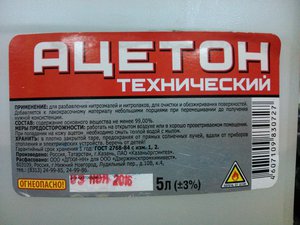

А чем обезжиривали?

Udjin писал(а):А чем обезжиривали?
Ацетоном

А ацетон нормальный? Или из хоз мага?

frezeryga писал(а):А ацетон нормальный? Или из хоз мага?
Из хоз мага в пятилитровой канистре.

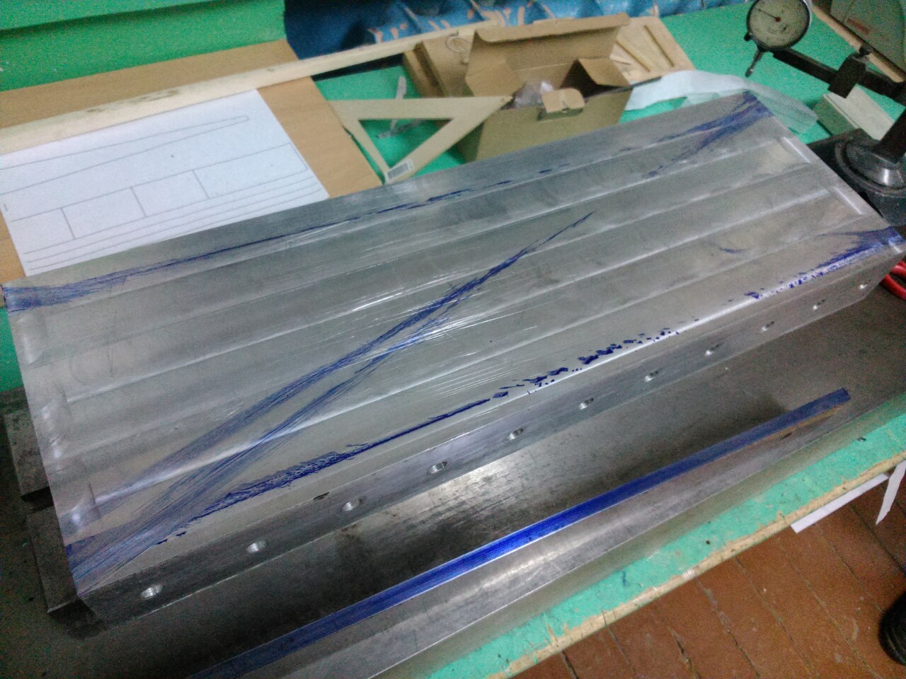

Добрый день, продолжаю заниматься станочком в перерыве между кружковскими соревнованиями- подготовил к сборке профиль портала. В центральной трубе резьбовые отверстия М5 с двух сторон, в верхней и нижней- сквозные отверстия.
SAM_0626.JPG (3945 просмотров) <a class='original' href='./download/file.php?id=134245&mode=view' target=_blank>Загрузить оригинал (5.42 МБ)</a>
Сегодня попробовал повторно склеить отрезки профиля предварительно обработав поверхность хлорным железом, только поверхность не значительно поменяла цвет после травления.
Samodelkin 88
Сообщения: 966
Репутация: 727
Откуда: Курган
Re: Портальник моделиста1000х350х120
Сообщение Samodelkin 88 »
Получилось! Видимо не в обезжиривании дело а в оксидной пленке на поверхности алюминия- после травления отрезки профиля (уголок с полкой 1,5 мм) склеились. Получилось разорвать руками только прикладывая усилие с края уголка, так что полка начала деформироваться и шов в этом месте разошелся... на сдвиг- очень прочно.

Скорее не в оксидной плёнке, но в загрязнённой оксидной плёнке. Оксид алюминия обеспечивает очень высокую адгезию, если верить сети и собственному опыту.
После хлорного железа не наносили риску шкуркой?

Шкуркой обработал перед травлением, после- промыл проточной водой, почистил щеткой.
Для чистоты эксперимента , конечно, желательно несколько контрольных склеек провести, но это если время будет -позже. Желаемый результат достигнут :good:

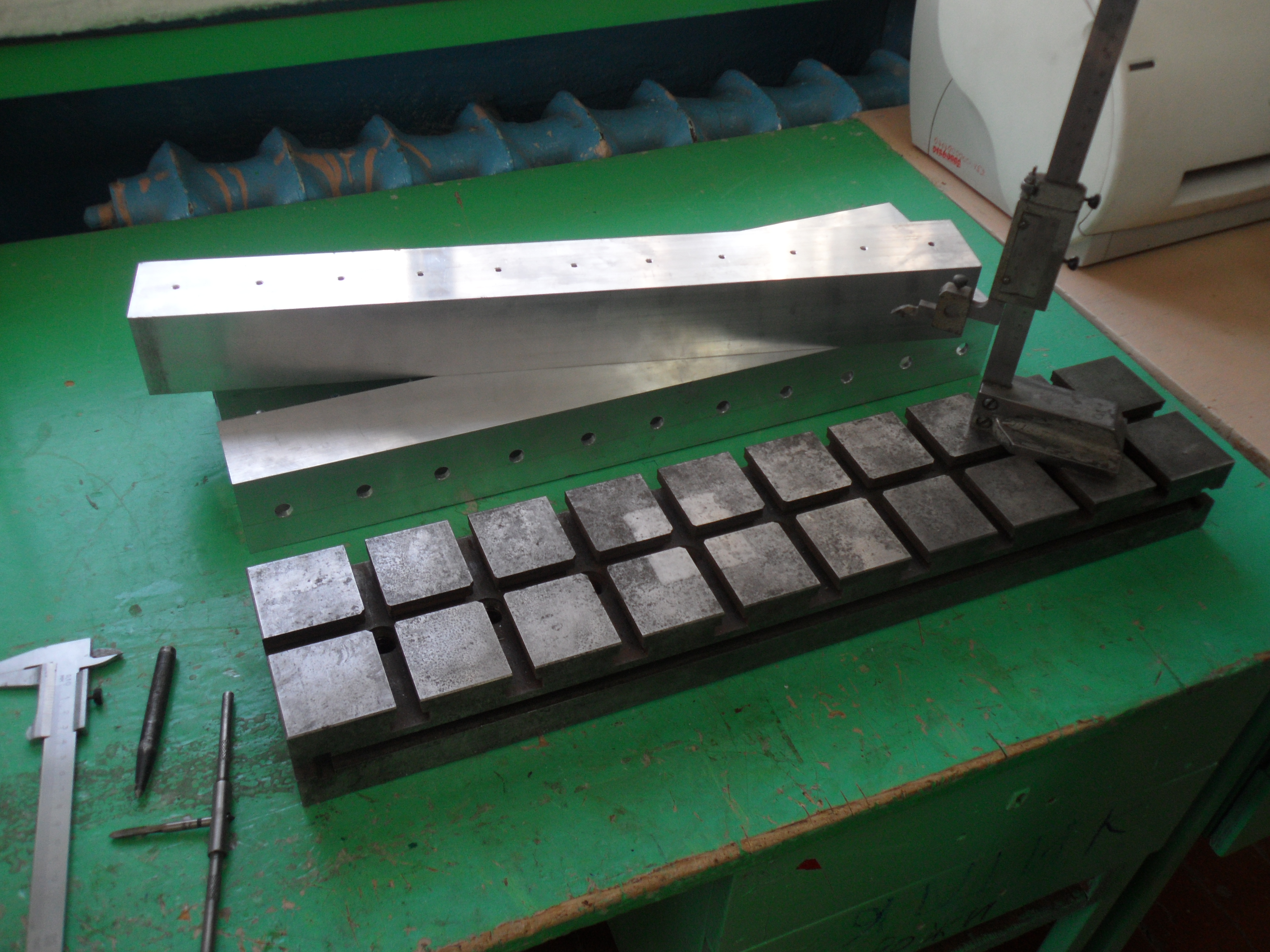

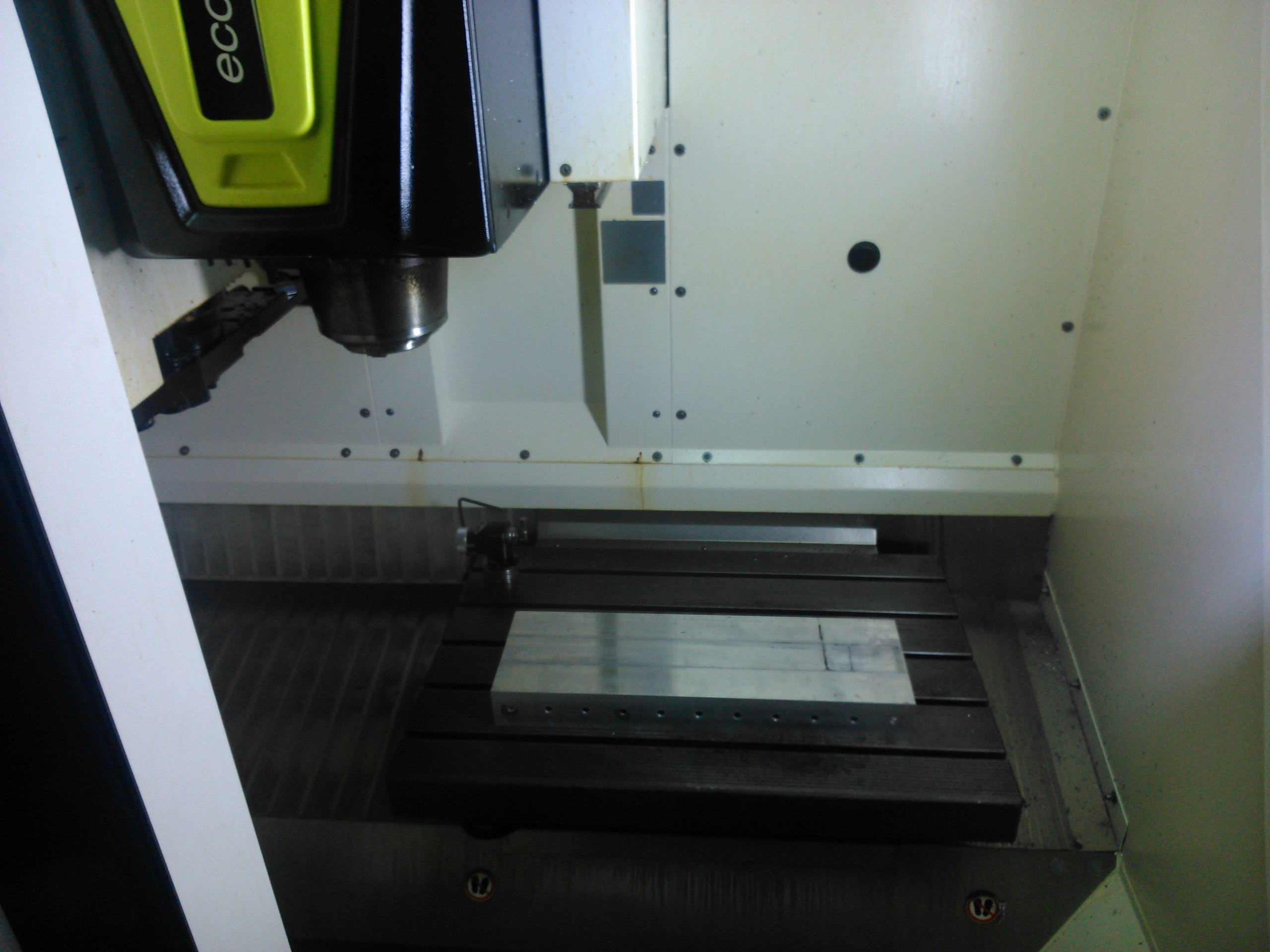

При сборке балки портала идеальной плоскости не получилось, отдал сегодня в на фрезеровку в универ. Немножко поспорили по способу базирования, предлагали прижать балку прямо к столу станка прихватами , а на счет обработки в тисках отговаривали, все же настоял попробовать обработать в тисках - опасаюсь, что иначе заготовка примет форму стола ,а после обработки снова "сыграет " и получим то же самое корыто.
Не удержадся - сфоткал заготовочку на операционном столе :hehehe:

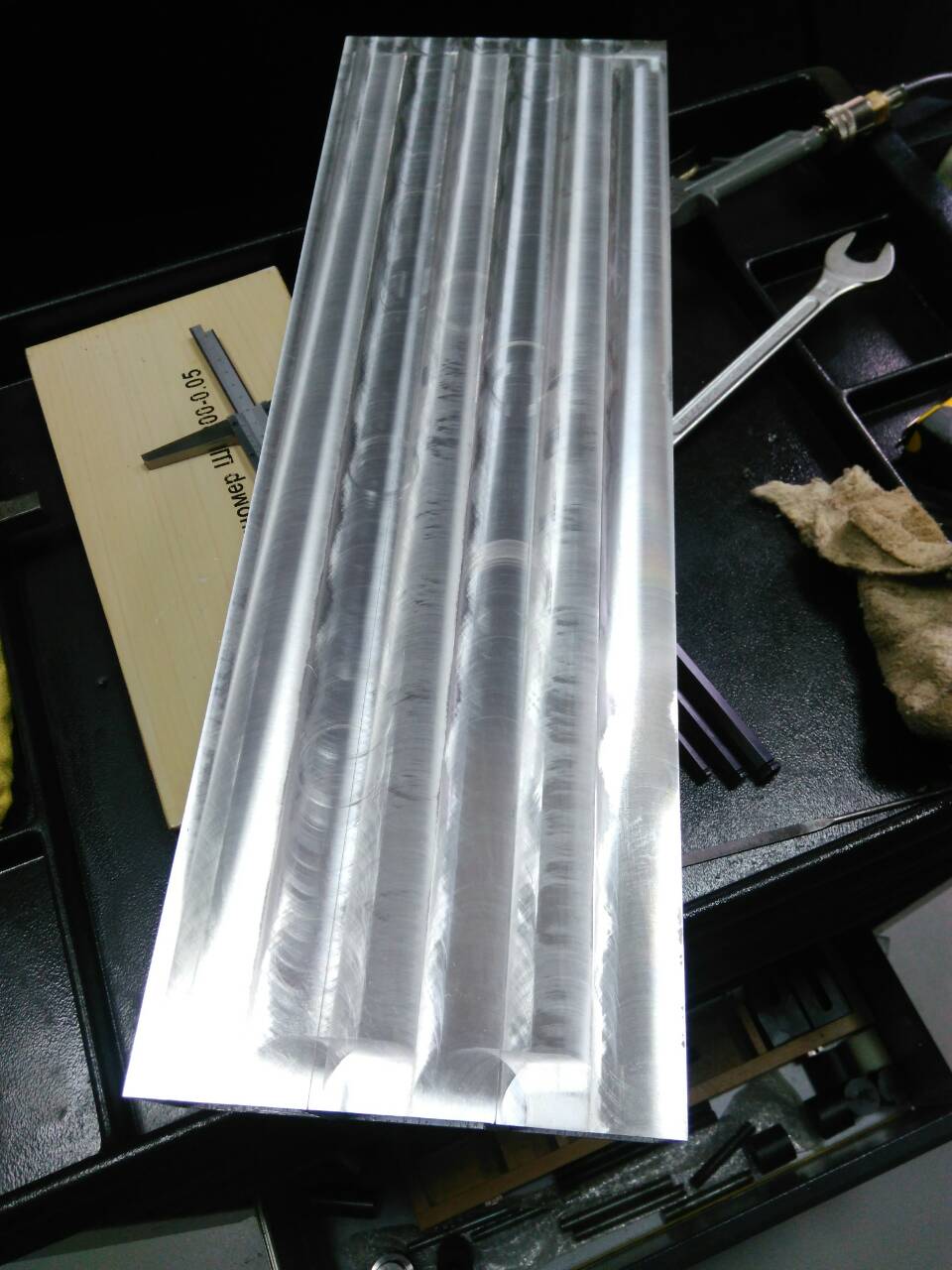

Уже сделали

В первом приближении банан по обоим сторонам в районе 3 соток, пропеллер не измерить - нет поверочной плиты.
Для ОЦ, позволяющего получить 6-7 квалитет точности это нормальный результат? По крайней мере , тот кто выполнял работу ссылается на не жесткость конструкции и наличие внутренних напряжений.

Пропеллер и квалитет вещи несовместимые в одном предложении. Квалитет лишь гарантирует получение размеров с этим квалитетом, но не гарантирует отсутствие деформаций после обработки. Я бы фрезеровал эту деталь с припуском, а потом через несколько дней повторил фрезеровку в чистовой размер с менее жёсткой фиксацией, хоть на суперклей.
Крепить нужно без напряга заготовки.

К сожалению не присутствовал во время обработки. Оговорено было черновую базу обработать в тисках, а уже после- выставить на столе и пройти вторую сторону начисто.

Samodelkin 88 писал(а):банан по обоим сторонам в районе 3 соток
Херня по сравнению с валами на опоре. Под валы какую плоскость не готовь, все равно будет в приделах кривизны этого вала.

Samodelkin 88 писал(а):Можно было вообще не фрезеровать? Ориентировался на твой проект.
Фрезеровать нужно, что бы была плоскость. Сотки там ловить смысла нет.

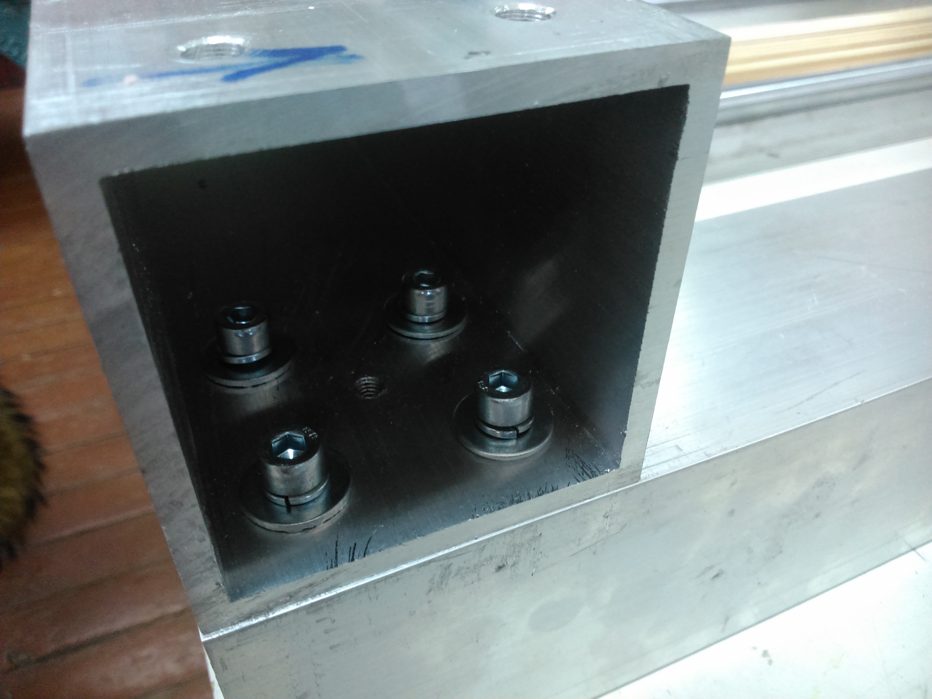

Сегодня на пробу стянул балки станины и пару поперечин без выверки перпендикуляров,диагоналей - не очень удобно крутить винт шестигранником через "окно" в торце поперечины, но зато равномерный прижим. Впереди много много..очень много сверления и нарезания резьбы :freak:

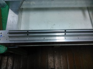

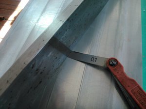

В догонку про кривость балки портала- промерял щупом и поверочной линейкой:
по длинной стороне прогиб примерно 0,035 ( щуп 3 сотки пролетает, 4 сотки- подкусывает но не лезет),
по короткой стороне- нормально ( 3 сотки не проходит и не подкусывает)
"пропеллер" примерно 0,12 мм ( по середине диагонали щуп 0,1 проходит, 0,13 - нет)

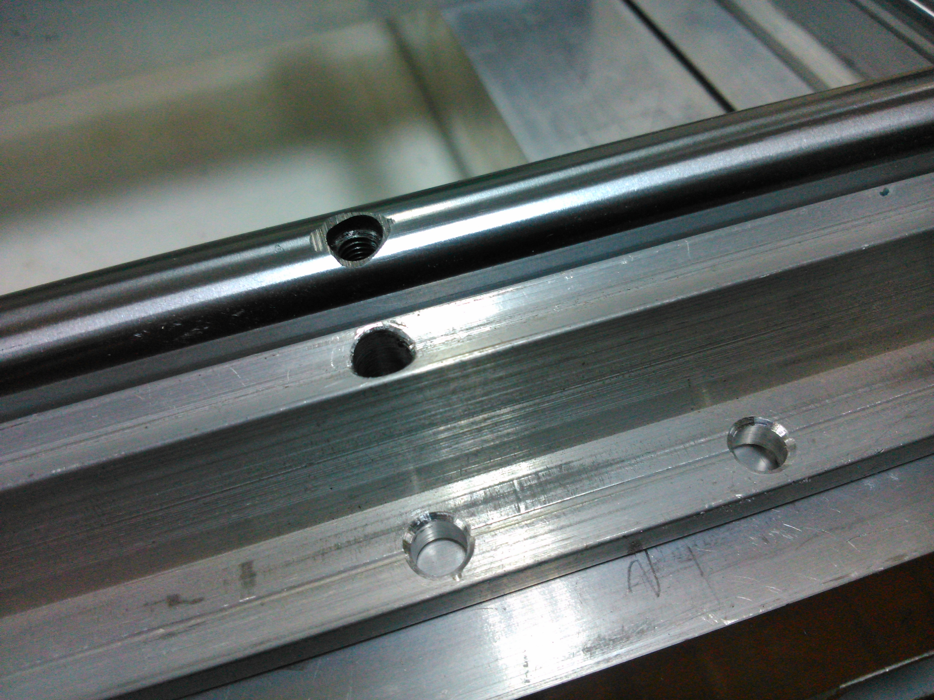

На днях начал доводку китайских "кругляков" :
почистил заусенцы в местах сверления. Надо отметить , что с тыльной стороны подложки не выполнены цековки под крепежные винты, китай есть китай- поправимо
DSC_1588.jpg (3250 просмотров) <a class='original' href='./download/file.php?id=135904&mode=view' target=_blank>Загрузить оригинал (2.23 МБ)</a>
пересверлил отверстия в подложке напротив места крепления к рельсу
DSC_1587.jpg (3250 просмотров) <a class='original' href='./download/file.php?id=135905&mode=view' target=_blank>Загрузить оригинал (1.7 МБ)</a>

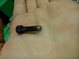

собрал..... Точнее попытался :pssdoff: Подозрительно легко вкрутились китайские черненые винтики, да так, что затяжки соединения так и не последовало- выкручиваю обратно и вуаля:
DSC_1592.jpg (3250 просмотров) <a class='original' href='./download/file.php?id=135910&mode=view' target=_blank>Загрузить оригинал (1.83 МБ)</a>
Короче - очередное китайское овног - в утиль! Кульминацией стала резьба в самих кругляках- нарезано буквально 5 мм.
