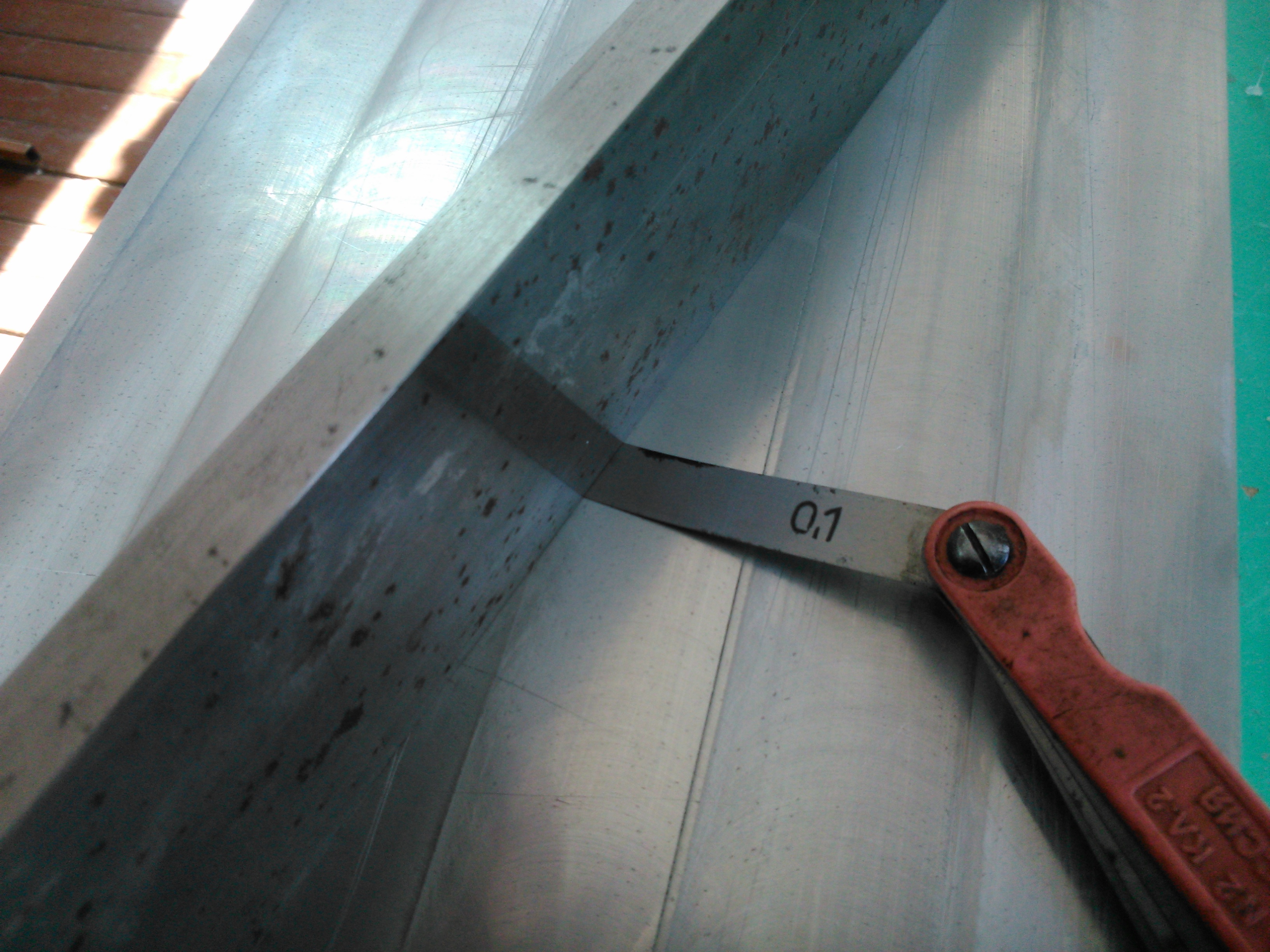

В догонку про кривость балки портала- промерял щупом и поверочной линейкой:
по длинной стороне прогиб примерно 0,035 ( щуп 3 сотки пролетает, 4 сотки- подкусывает но не лезет),
по короткой стороне- нормально ( 3 сотки не проходит и не подкусывает)
"пропеллер" примерно 0,12 мм ( по середине диагонали щуп 0,1 проходит, 0,13 - нет)

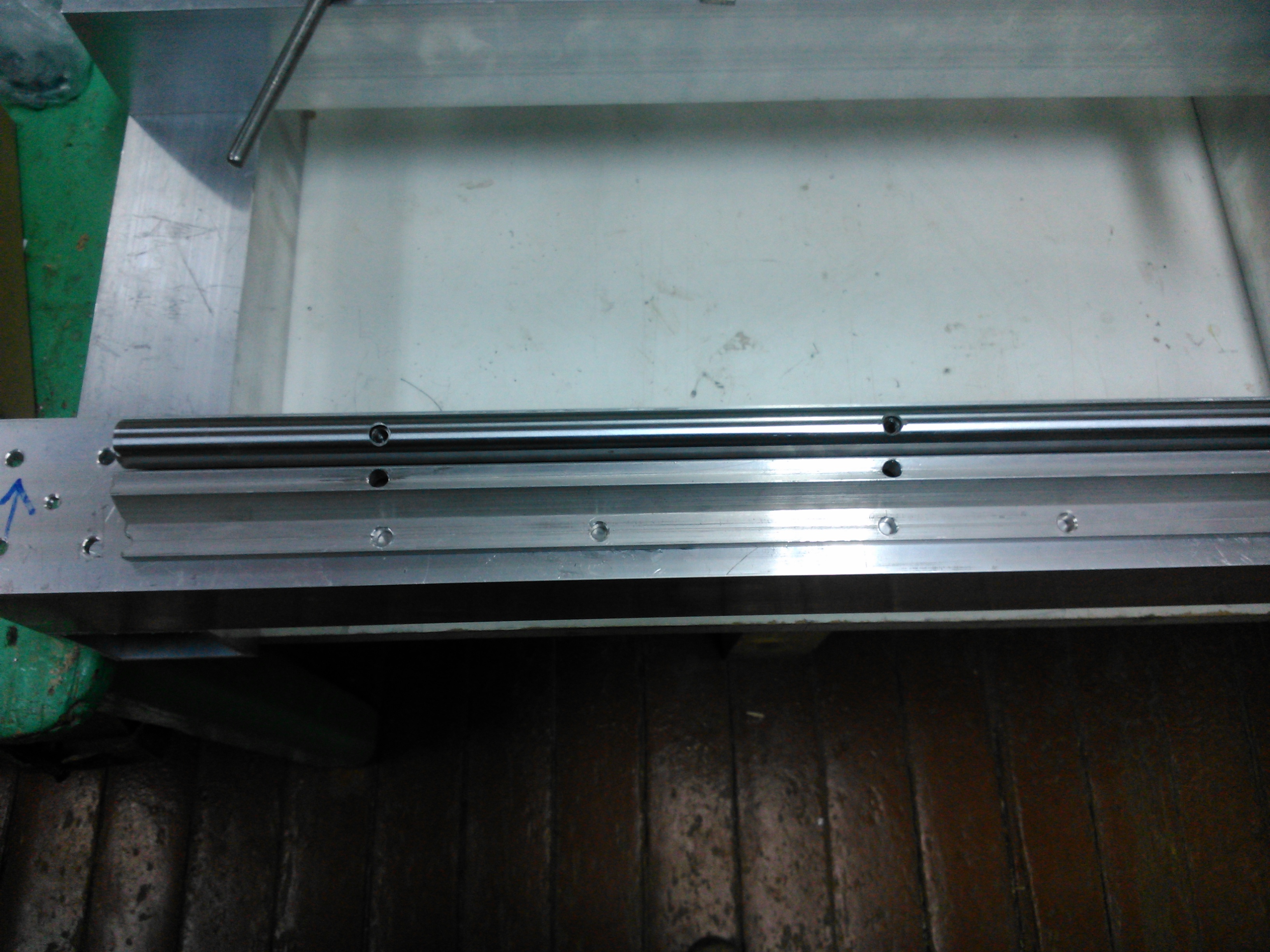

На днях начал доводку китайских "кругляков" :
почистил заусенцы в местах сверления. Надо отметить , что с тыльной стороны подложки не выполнены цековки под крепежные винты, китай есть китай- поправимо
DSC_1588.jpg (3408 просмотров) <a class='original' href='./download/file.php?id=135904&mode=view' target=_blank>Загрузить оригинал (2.23 МБ)</a>
пересверлил отверстия в подложке напротив места крепления к рельсу
DSC_1587.jpg (3408 просмотров) <a class='original' href='./download/file.php?id=135905&mode=view' target=_blank>Загрузить оригинал (1.7 МБ)</a>

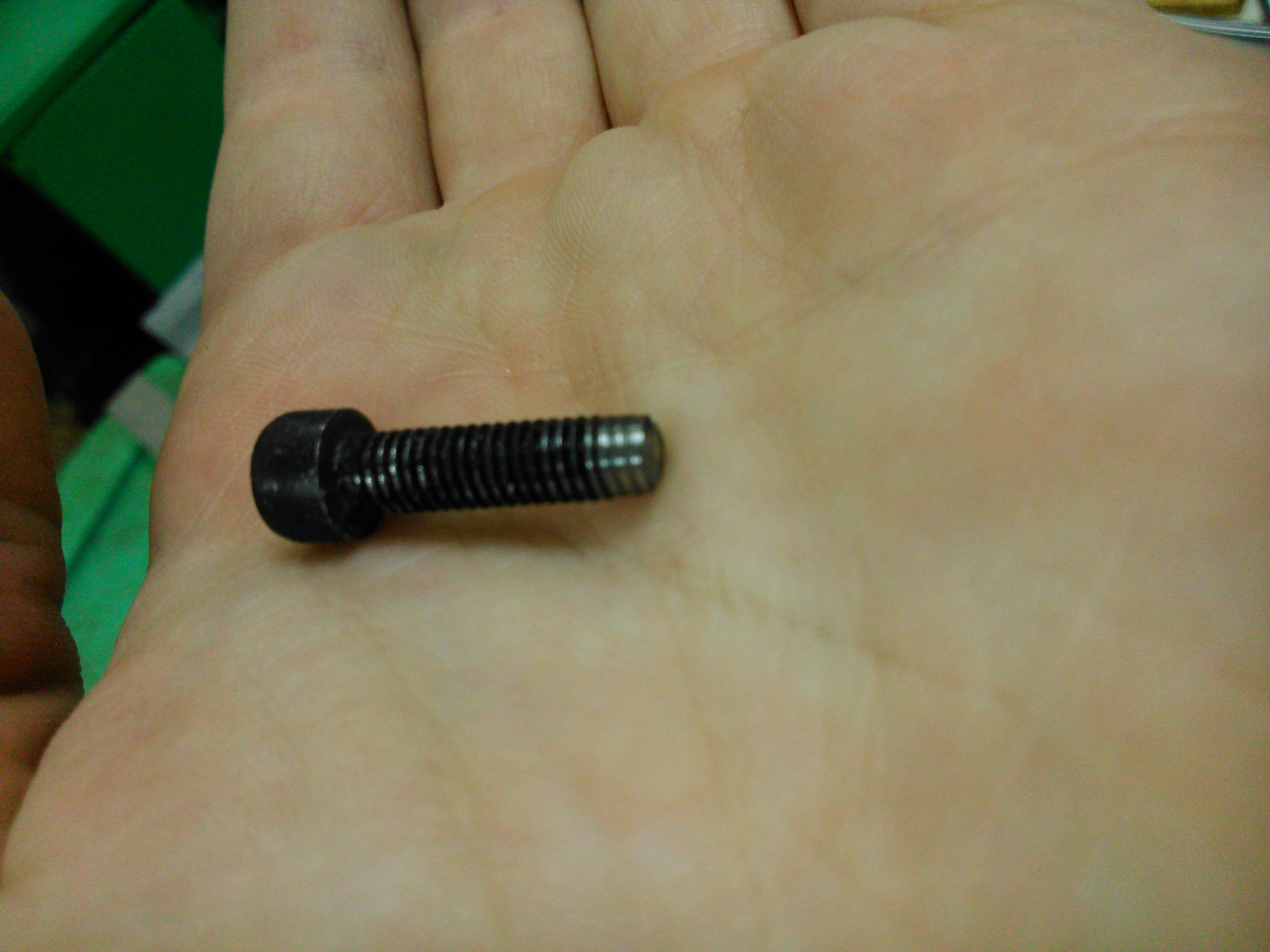

собрал..... Точнее попытался :pssdoff: Подозрительно легко вкрутились китайские черненые винтики, да так, что затяжки соединения так и не последовало- выкручиваю обратно и вуаля:
DSC_1592.jpg (3408 просмотров) <a class='original' href='./download/file.php?id=135910&mode=view' target=_blank>Загрузить оригинал (1.83 МБ)</a>
Короче - очередное китайское овног - в утиль! Кульминацией стала резьба в самих кругляках- нарезано буквально 5 мм.
