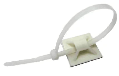

tsipa740 писал(а): ↑ Я вот так сделал
Дырявить панель для стяжек как-то не камильфо. Есть же на липучках отличные держатели
1.png (2695 просмотров) <a class='original' href='./download/file.php?id=197112&mode=view' target=_blank>Загрузить оригинал (17 КБ)</a>

xvovanx писал(а): ↑ Дырявить панель для стяжек как-то не камильфо
Ну, сделал как сделал, теперь уже поздно. А они вообще норм работают, не отваливаются через год?

xvovanx писал(а): ↑ Дырявить панель для стяжек как-то не камильфо. Есть же на липучках отличные держатели
опыт подключения интернета говорит, что отваливаются они просто отлично)

steals_y2k писал(а): ↑ опыт подключения интернета говорит, что отваливаются они просто отлично)
Если поверхность перед приклейкой хорошо обезжирить, и не использовать старые (с пересохшим клеевым слоем) панели для стяжек, то все отлично держится годами...
Rom327 писал(а): ↑ Если поверхность перед приклейкой хорошо обезжирить, и не использовать старые (с пересохшим клеевым слоем) панели для стяжек, то все отлично держится годами...
+100500. Я даже по мебели (ламинированная ДСП) изнутри креплю все провода УПСов сетевые и т.д., стоят годами не отваливаются. А в щите на крашенный метал - так вообще стоит хрен отдерешь, главное не забыть обезжирить.

Сообщение steals_y2k »
в мебели, свежие наклейки как раз. ))
нет ничего надёжнее хомута с ухом под саморез.

xvovanx писал(а): ↑03 авг 2021, 08:38
2-3 года и отваливаются. Не пользуюсь при любой возможности.

SVP писал(а): ↑ 2-3 года и отваливаются. Не пользуюсь при любой возможности.
Наверное зависит от качества и производителя держателей. У меня дома стоят к боковине стола приклееные кабеля уже лет 5 наверно и ничего не отваливается и в чпу шкафах 30-40 градусов стоят на ура.

SVP писал(а): ↑ Не пользуюсь при любой возможности.
На таких площадках в центре обычно есть отверстие под шуруп с потаем. Вместе с клеем - на века.

calabr писал(а): ↑03 авг 2021, 23:05
Они неудобные, места надо много чтобы клеить. Купил поуже с отверстием под болт:) с потаем, выглядят как тоже самое но вдвое уже.
Бывают очень разных размеров, если брать в китае. Визуально механическая часть может даже и массивнее.

xvovanx писал(а): ↑03 авг 2021, 21:44
Наверное. Но играть в эту угадайку как-то не айс. Вроде на скотче и 3М написано, а держится увы не всегда. Как ни обезжиривай...
Привернутое болтом, даже болтом от самого паршивого производителя остается на месте на века :).
Ну и размер у него поменьше.
В щитах стараюсь кабельные органайзеры использовать, т.е. каналы с щелями в стенках.
