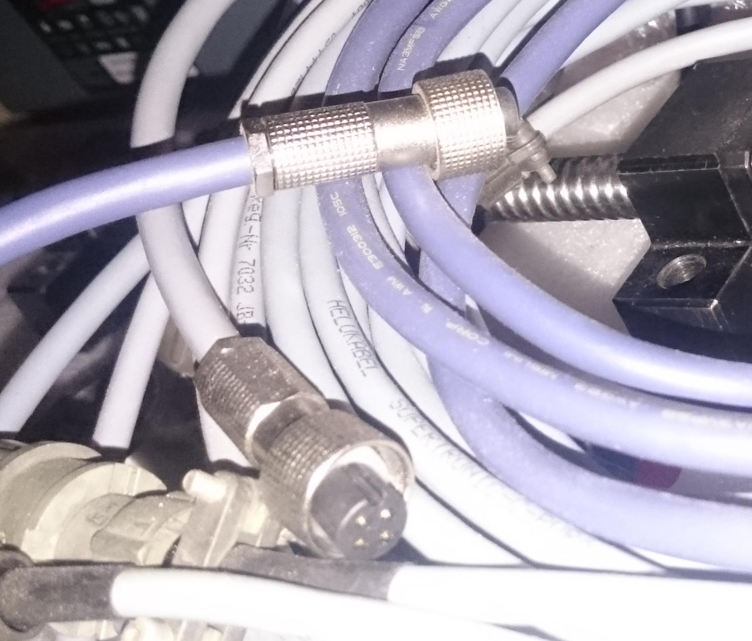

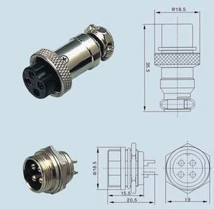

Я использовал для блока управления и подключения шаговых двигателей NEMA23 вот такие разъемы: Разъем 4pin 5A 200V 16mm
Разъем 4pin 5A 200V 16mm (5037 просмотров) <a class='original' href='./download/file.php?id=128818&mode=view' target=_blank>Загрузить оригинал (17.39 КБ)</a>

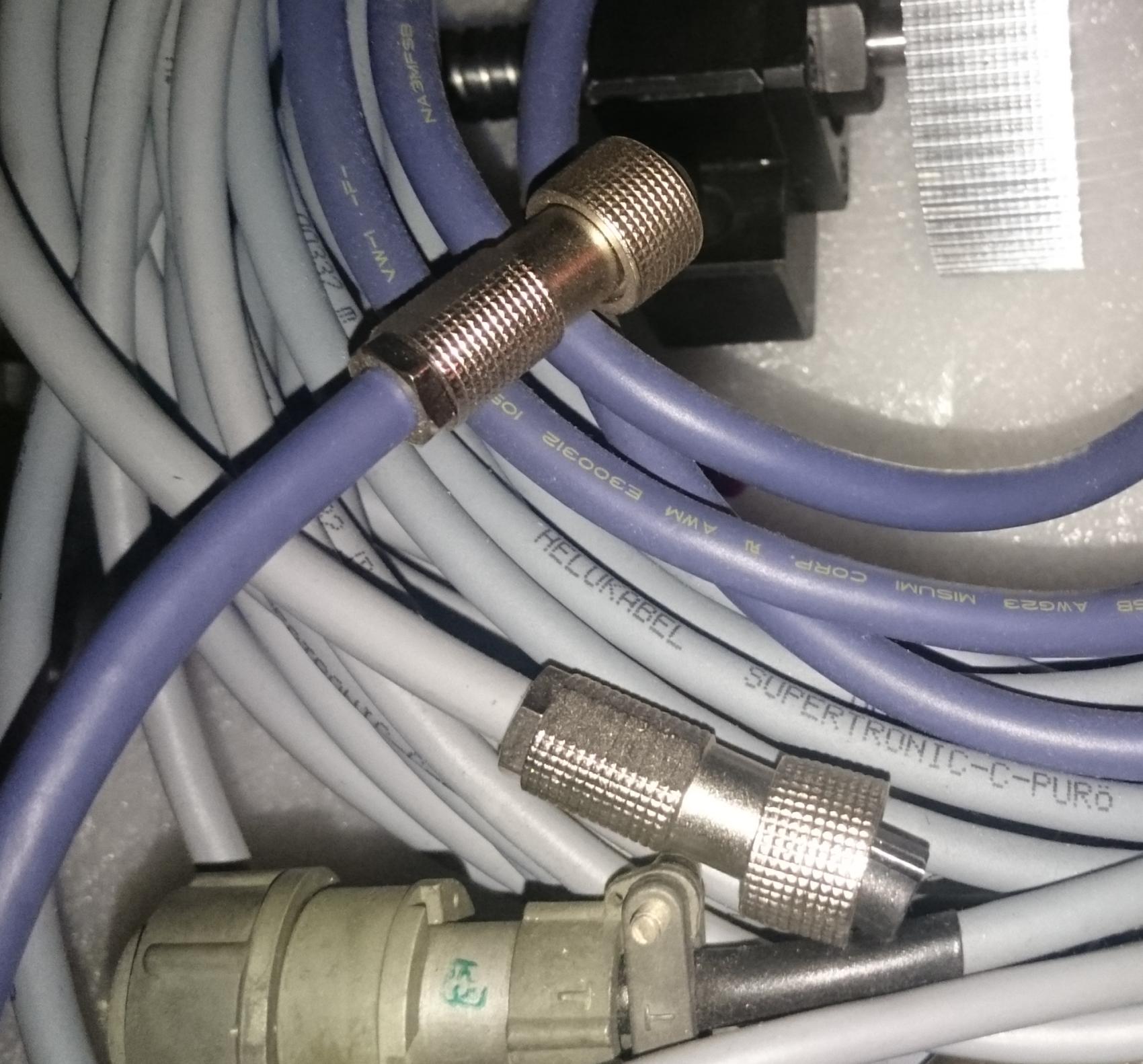

frezeryga писал(а):Hanter, сфоткай. А то сам юзаю те что на фото.
Макс - вот такие юзаю. из того что пробовал - на мой взгляд - цена-качество.
DSC_0013.jpg (5020 просмотров) <a class='original' href='./download/file.php?id=128820&mode=view' target=_blank>Загрузить оригинал (202.17 КБ)</a>
DSC_0014.jpg (5020 просмотров) <a class='original' href='./download/file.php?id=128821&mode=view' target=_blank>Загрузить оригинал (186.68 КБ)</a>
DSC_0015.jpg (5020 просмотров) <a class='original' href='./download/file.php?id=128822&mode=view' target=_blank>Загрузить оригинал (266.21 КБ)</a>
есть и более качественные, но там цена выше. да и избыточны они.
эти от 2 до 7 пинов. компактные. хорошие по качеству, хорошо паяются. по деньгам выходят в районе 230-280р. в зависимости от количества пинов.
Alex_C писал(а):Маркировка есть на самом разъеме. На кабельном находится на металлическом кольце со стороны контактной группы. Гайку накидную немного сдвинуть и будет видно.
да по большому счету пофигу на нее :) меня интересует обычно размер, количество пинов и исполнение (папа/мама) что бы не путать..

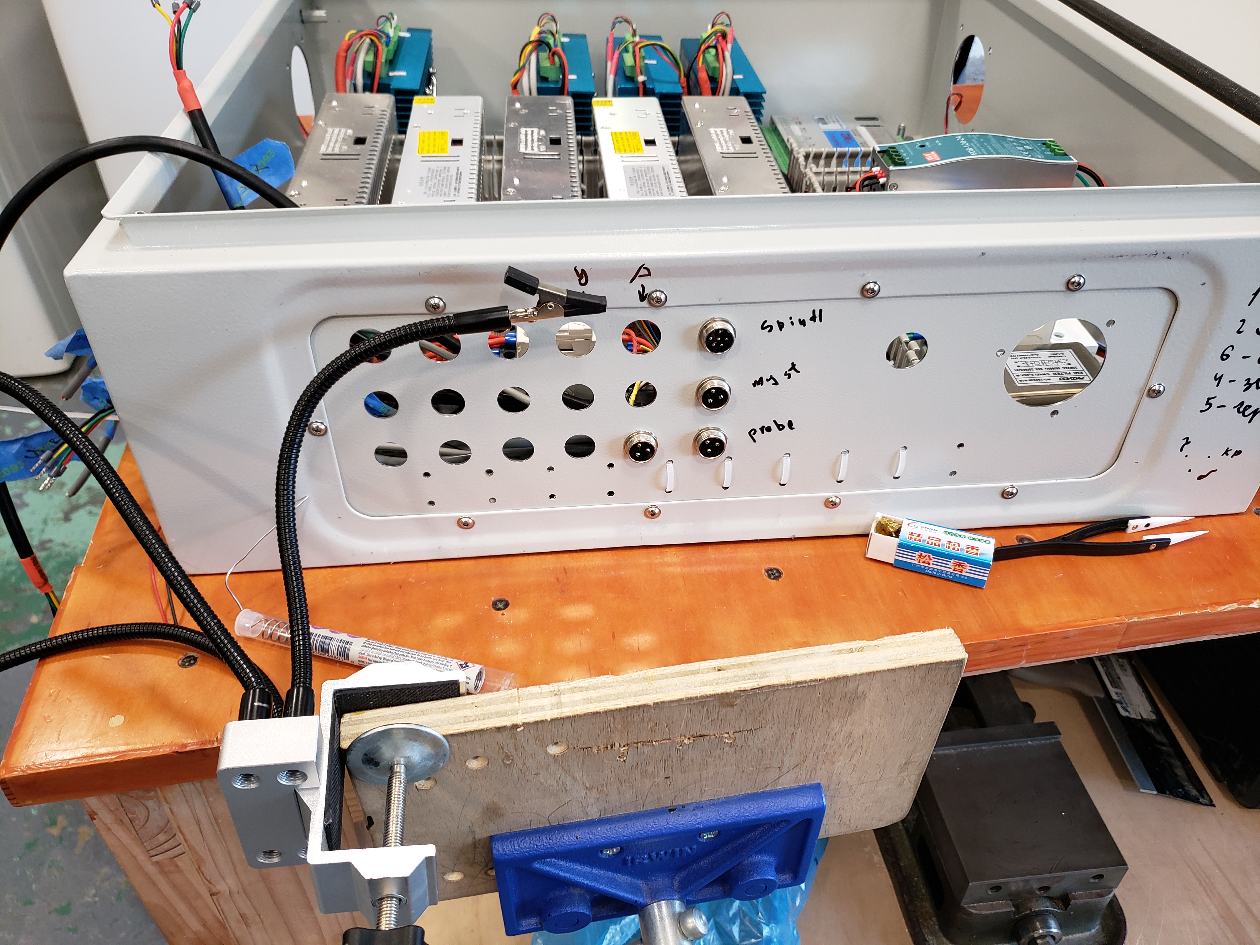

Прошу прощения за некропостинг, но более релевантной темы не нашел.
Хочу разъёмы(питание ШД + енкодеры всякие, лимиты, такое вот), желательно мама на ящик, папа на провод, чтобы прикручивался и откручивался изнутри корпуса.
Классика в виде GX-12/16/20 не очень устраивает т.к. разъём прикручивается снаружи коробки и после пайки возможность достать всю сборку на подложе из ящика не разбирая пропадает - нужно либо провода раскоммутировать либо отпаивать все пины всех разъёмов.

Крутая хотелка.. "эта штука" назвается "монтажная панель". Кроме как сделать отдельную фальш-панель с разъёмами, для фиксации изнутри корпуса.. снаружи под эту панель сделать вырез - ни каких идей нет. Так имеет смысл морочиться, когда моного тонких проводов.. Для хоббийного 3-4 осевого, можного обойтись гермо-вводом и клемнымы колодками на монтажной панели.. Сделайте запас провода.. гермоввод расслабил, провода во внутрь затянул, панель достал.. ни чего отключать не нужно..

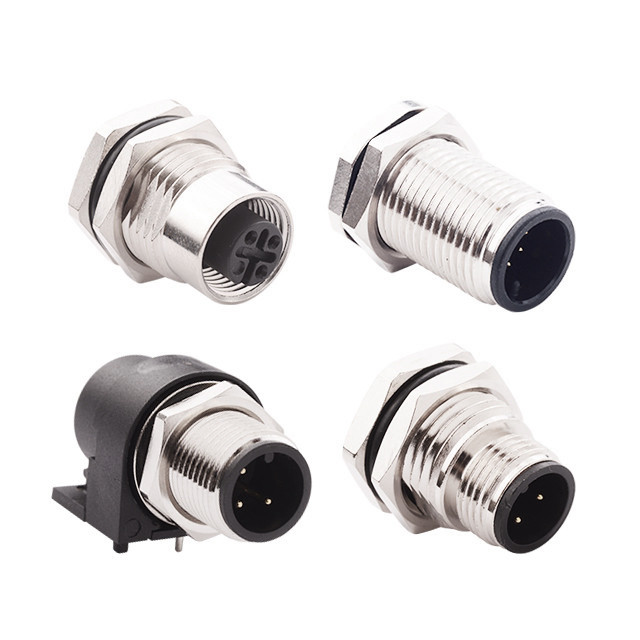

tsipa740 писал(а): ↑ Хочу разъёмы(питание ШД + енкодеры всякие, лимиты, такое вот), желательно мама на ящик, папа на провод, чтобы прикручивался и откручивался изнутри корпуса.
Из круглых можно посмотреть M12, M16

iMaks-RS писал(а): ↑27 июл 2021, 12:59 Крутая хотелка.. "эта штука" назвается "монтажная панель". Кроме как сделать отдельную фальш-панель с разъёмами, для фиксации изнутри корпуса.. снаружи под эту панель сделать вырез - ни каких идей нет. Так имеет смысл морочиться, когда моного тонких проводов.. Для хоббийного 3-4 осевого, можного обойтись гермо-вводом и клемнымы колодками на монтажной панели.. Сделайте запас провода.. гермоввод расслабил, провода во внутрь затянул, панель достал.. ни чего отключать не нужно..
Обе идеи норм, про фальшпанель мне особенно понравилась, я думаю я видел ящики с уже готовой реализацией, теперь понял зачем эта штука нужна.
Она правда почему-то снаружи крепится везде, но вроде не вижу ничего что мне помешает её изнутри прикркутить. Спасибо.
calabr писал(а): ↑ Из круглых можно посмотреть M12, M16
О!! Вот это огонь просто, спасибо большое. Именно то что я искал.
M12.jpg (3426 просмотров) <a class='original' href='./download/file.php?id=196921&mode=view' target=_blank>Загрузить оригинал (63.16 КБ)</a>
UPD: только я чот не могу их найти нигде кроме как на картинке

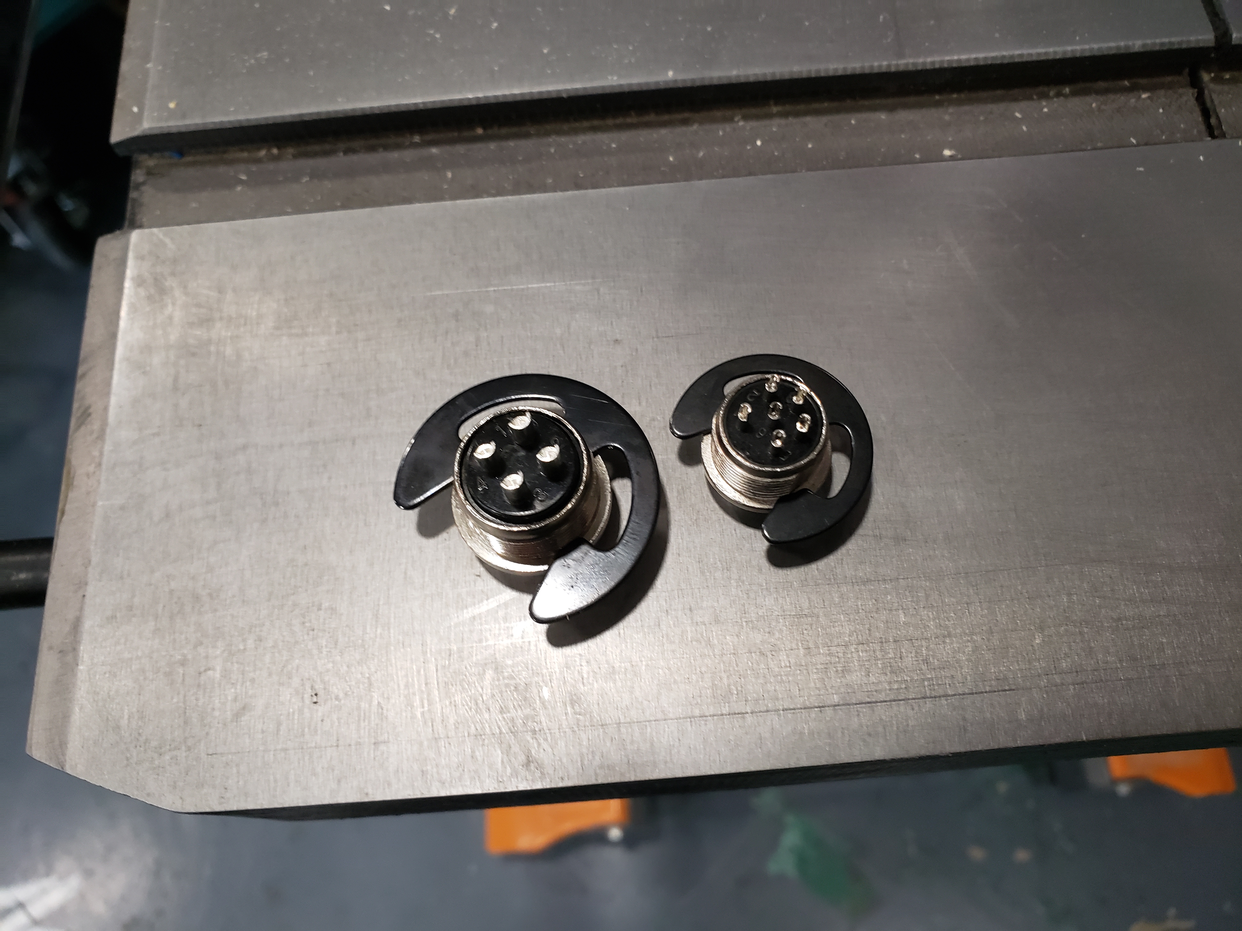

Да нашел на али действительно, но чот долго ждать. Доехал до одной булочной и нашел там сразу в наличии вот такие e-клипы, подобрал нужный размер без особых проблем.
20210727_193826.jpg (3389 просмотров) <a class='original' href='./download/file.php?id=196922&mode=view' target=_blank>Загрузить оригинал (3.26 МБ)</a>
Остановлюсь на этом варианте. Спасибо за советы, господа, они тоже были норм.

tsipa740 писал(а): ↑ Она правда почему-то снаружи крепится везде, но вроде не вижу ничего что мне помешает её изнутри прикркутить
А кто мешает открутив эту фальшпанель с проводами снаружи, завести её в прорезь шкафа углом и протянуть все хозяйство для ремонта уже во внутрь ;)
tsipa740 писал(а): ↑ Остановлюсь на этом варианте
Со стопорным кольцом будет прокручиваться и провод закручиваться при затягивании второй части разъема. У меня порой и с гайкой прокручивается, если ответную часть рукой закручиваю от души ;)

tsipa740 писал(а): ↑ !! Вот это огонь просто, спасибо большое. Именно то что я искал.
tsipa740 писал(а): ↑ UPD: только я чот не могу их найти нигде кроме как на картинке
Это дорогие разъёмы для датчиков. Производитель Phoenix Contract, у нас пром. оборудовании такие используем.. Кстати - крайне не желательно их эксплуатировать на улице.. только внутри помещений.. окисляются очень сильно.. потом не открутить маму от папы... :attention:

xvovanx писал(а): ↑ будет прокручиваться
Блин, это валидное замечание. Завтра проведу натурные испытания на листе оцинковки.
xvovanx писал(а): ↑ завести её в прорезь шкафа углом
Ну запаса провода если сделать много то и так можно наверное. Я посмотрю на опцию с более другим ящиком если с колечками не взлетит. Колечки найти в наличии проще чем ящики.
iMaks-RS писал(а): ↑ Это дорогие разъёмы для датчиков
Ну я видел парочку продавцов которые по запросу готовы выслать цены. Ну и на али есть пара аналогов https://www.aliexpress.com/item/1005001720871950.html - тут правда пины под пайку не сильно удобные, но не смертельно. Основная проблема что я не готов ждать месяц чтобы узнать что китайцы мне выслали не то, не столько и оно ещё потерялось в пути.
Короче я боюсь что эта опция мимо.

iMaks-RS писал(а): ↑ Кстати - крайне не желательно их эксплуатировать на улице..
Вообще-то они должны быть герметичные и корпуса латунь, алюминий, или пластик.
Если ржавеют - это какойто фуфел.
Толковое замечание, спасибо, натурные испытания показали что со стопорным кольцом реально не очень - провод экрана под гайку нормально не прикрутишь и прокручивается полегче чем без него. Я остановился на идее со съёмной панелью.

Пластиковая фальшпанель позволяет хорошо затянуть разъемы без риска прокручивания.

Я бы искренне удивился если бы оно прокрутилось с четырью винтами.

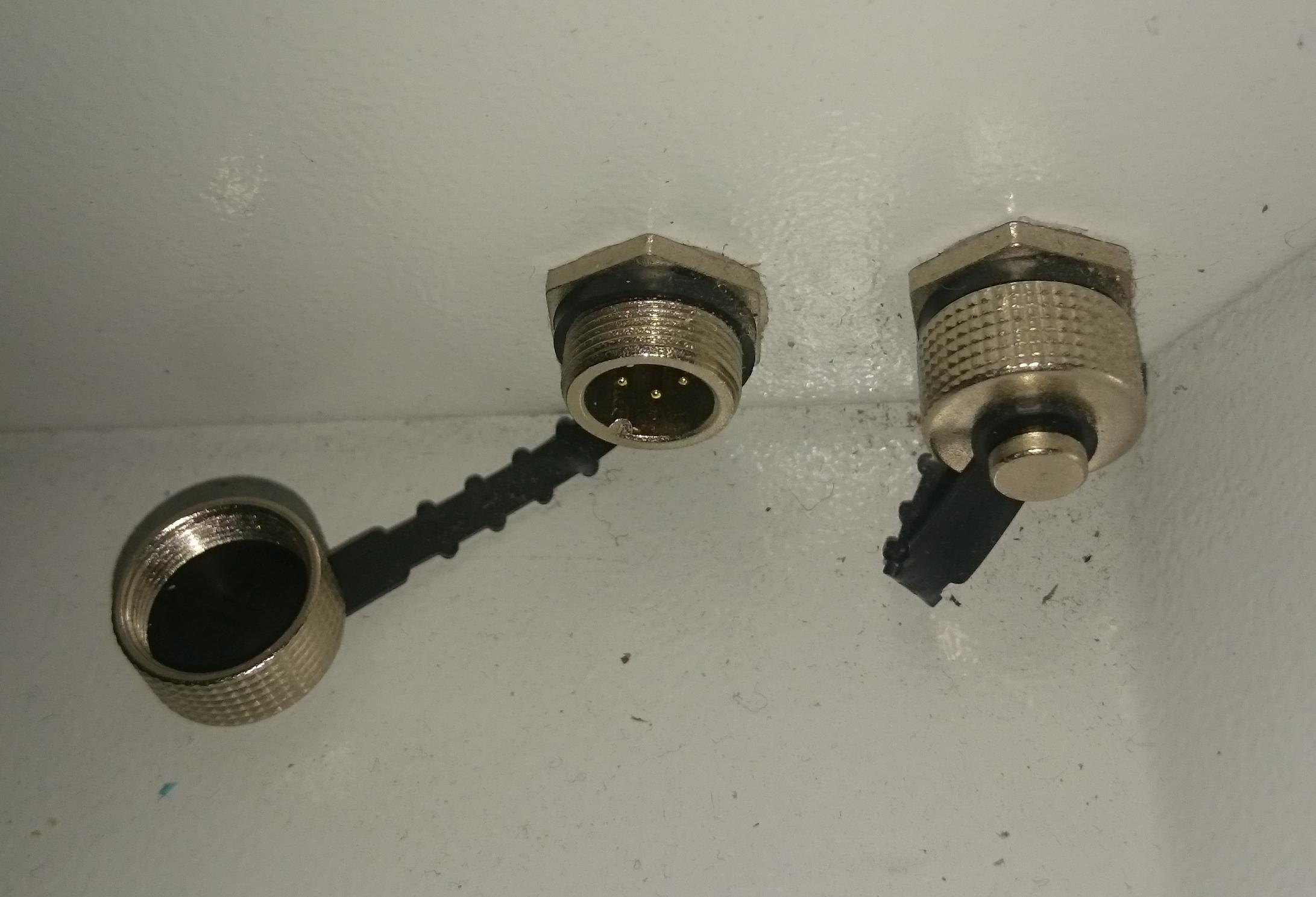

Я вот так сделал
20210731_193120.jpg (3228 просмотров) <a class='original' href='./download/file.php?id=197100&mode=view' target=_blank>Загрузить оригинал (3.58 МБ)</a>
Argon-11 писал(а): ↑02 авг 2021, 21:52 У "стремных" GX16/GX12 отверстие в панели может быть не круглое, а с "ключом" в виде недорезанных сегментов для воспрепятствования прокручиванию.
Я думал что это чтобы экран можно под гайку было заземлить, нет?
