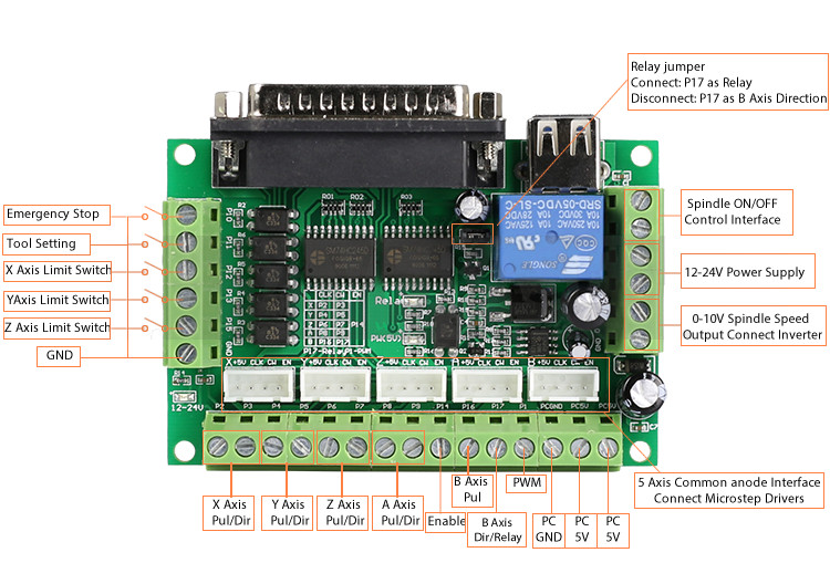

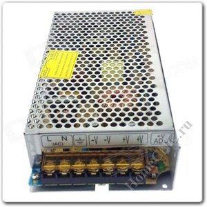

Так все таки лучше я запитаю от своего старого блока на 12 В 10А, только вопрос как правильно подключить куда плюс а куда минус , и нужно тогда питание через USB ( 5v ) ?

Так поверните плату. Там на ней есть вся маркировка ,куда плюс 12вольт а куда минус.

А 5 В от USB тогда нужны будут или нет?

А вот это не пробовал. сейчас стоит именно такая плата на станке. Если не к спеху то завтра днем я буду у него. проверю.

у меня такая же плата, 12В на неё кинул с Инвертора для шпинделя, а 5В дал от зарядки для телефона - USB гнездо на плате

arkhnchul писал(а):Вот конкретно в том месте, где они тут стоят - между LPT и драйверами
Они стоят на входах для датчиков, а не между LPT и драйверами.

michael-yurov писал(а):Они стоят на входах для датчиков, а не между LPT и драйверами.
мы про одну и ту же плату говорим?

arkhnchul писал(а):мы про одну и ту же плату говорим?
м-да) посмотрел уже более внимательно на фото. Извиняюсь, перепутал. У меня валялись несколько почти таких китайских breakboard-ов, и там таки оптопары стояли везде. Что-то навскидку подумалось "китайская зеленая платка, на ей lpt, usb и 12 вольт, та все они одинаковые". Каюсь в сием заблуждении)
Оптопары стоят и на степах и дирах. Если их нет там это плохая плата.
И основная их функция - защита компьютера от возможного прилета высокого напряжения со стороны станка. Никаким образом они плату от влияния помех не ограждают.
В нормальных драйверах оптопары стоят сразу на входе. Там можно обойтись вообще без дополнительной развязки.

проверил отключение питания.
https://www.youtube.com/watch?v=7pBA9hi_1LY
ТАК ДЕЛАТЬ НЕЛЬЗЯ!!
Тестер показал что микросхемы питаются только от USB и когда его отключаешь на выводах питания микросхем остается 2.4В вместо 5В. Странно как оно вообще работает.
видимо на паразитном питании. это не есть правильно. Будет куча глюков ,пропусков и нестабильного поведения станка.

Да там два варианта, либо от usb, либо от клеммника.
Ясен пень отключится.
