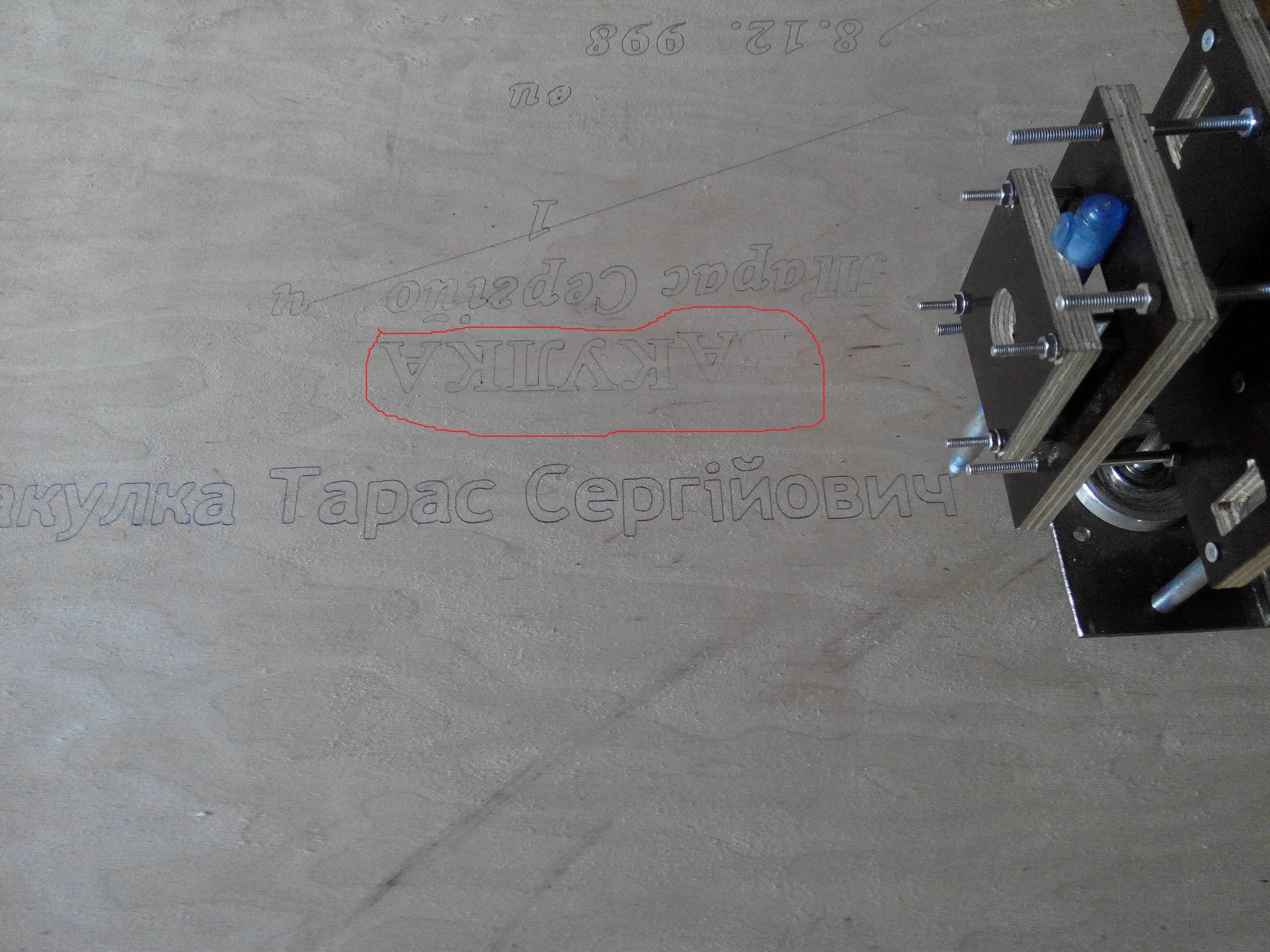

Случай следующий, чпу станок у меня хобийного класа робоче поле 700 на 500, ОСИ Х и У ПЕРПЕНДИКУЛЯРНИЕ проверял, уп делал в artcam для 2d обработки по контуру(написал текст для того штоб ручкой попробивать написать) с этим проблем нет все идет ровно, НО КАК ЗАПУСТИЛ ЭТУ УП НА СВОЕМ СТАНКЕ ТО ГДЕТО ПЕРВИЕ ТРИ БУКВИ НАРИСОВАЛИСЬ НА ОДНОМ УРОВНЕ А ПОТОМ КАЖДАЯ БУКВА РИСОВАЛАСЬ ГДЕТО НА 1 ММ НИЖЕ ПРЕДЫДУЩЕЙ БУКВЫ И В КОНЦЕ ПОСЛЕДНЯЯ БУКВА ОКАЗАЛАСЬ ГДЕТО НА ПОЛ САНТИМЕИРА НАРИСОВАНАЯ НИЖЕ ОТ ПЕРВОЙ. Подскажите в чом может быть проблема? И может это бить связано с тем што я использую не материнский LPT порт, а плату PCI -LPT?

taras9869 писал(а):может это бить связано с тем што я использую не материнский LPT порт, а плату PCI -LPT?
"Очень даже вполне" может быть связано. Хоть с родным LPT, хоть с переходным.
Но тут важнее вопрос: " А таки шо с ентим знанием делать?"
Еще лучше: несколько фото проблемы. Явно же шаги пропускает. А вот по какой оси и почему только по ней?

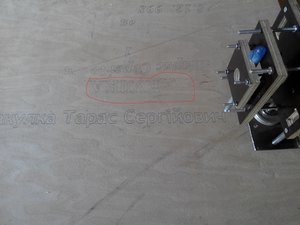

Вибачте за помилки, томущо російською ніколи практично не писав, буду писати українською так напевно буде краще. Да і ніколи не думав, що на форумі чпушників деяких людей більше хвилює правила орфографії та пунктуації(що безперечно дуже важливо), а ніж саме питання і спроба на нього відповісти. Отож, дякую dima7411 за відповідь, і відразу хочу сказати, що так напевно пропускає шаги і в моєму випадку напевно по осі Y. Я прикріпив фотографію де виділив пробллему(видно як буква А розташоване нижче інших), буду дуже вдячний, якщо хтось підкаже ще в чому може бути проблема.
IMG_20160827_121615.jpg (5217 просмотров) <a class='original' href='./download/file.php?id=89373&mode=view' target=_blank>Загрузить оригинал (2.33 МБ)</a>

судя по фото у вас проблемы с механикой, у вас все буквы плывут вниз, может муфта проскальзывает. фото станка и его узлов многое бы прояснило, также неплохо бы про электронику написать, что используется в качестве ходовых винтов, да и рекомендую просмотреть форум внимательнее, многие проблемы и их решения очень подробно описаны. фото и более подробное описание ускорят решение проблем

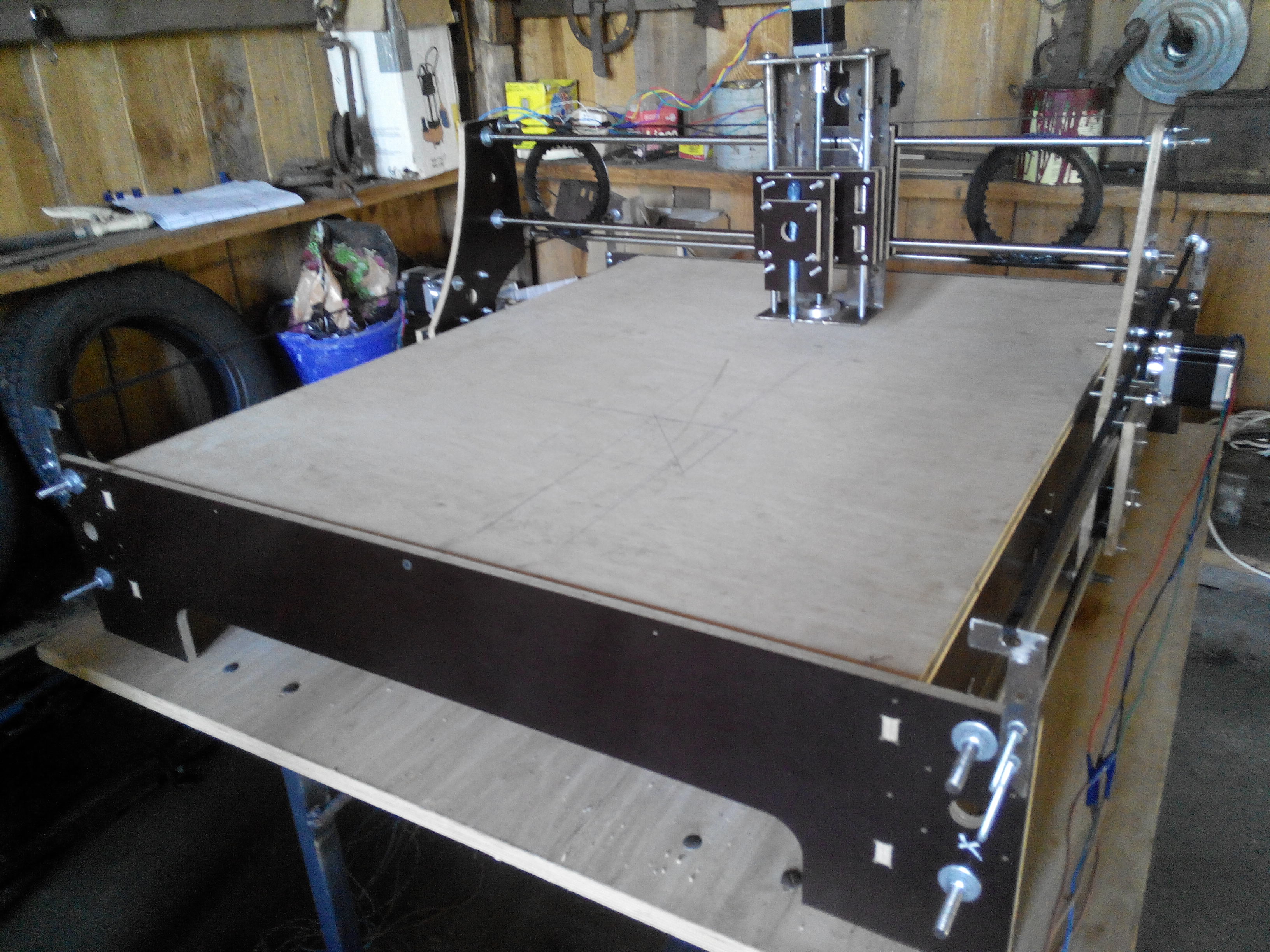

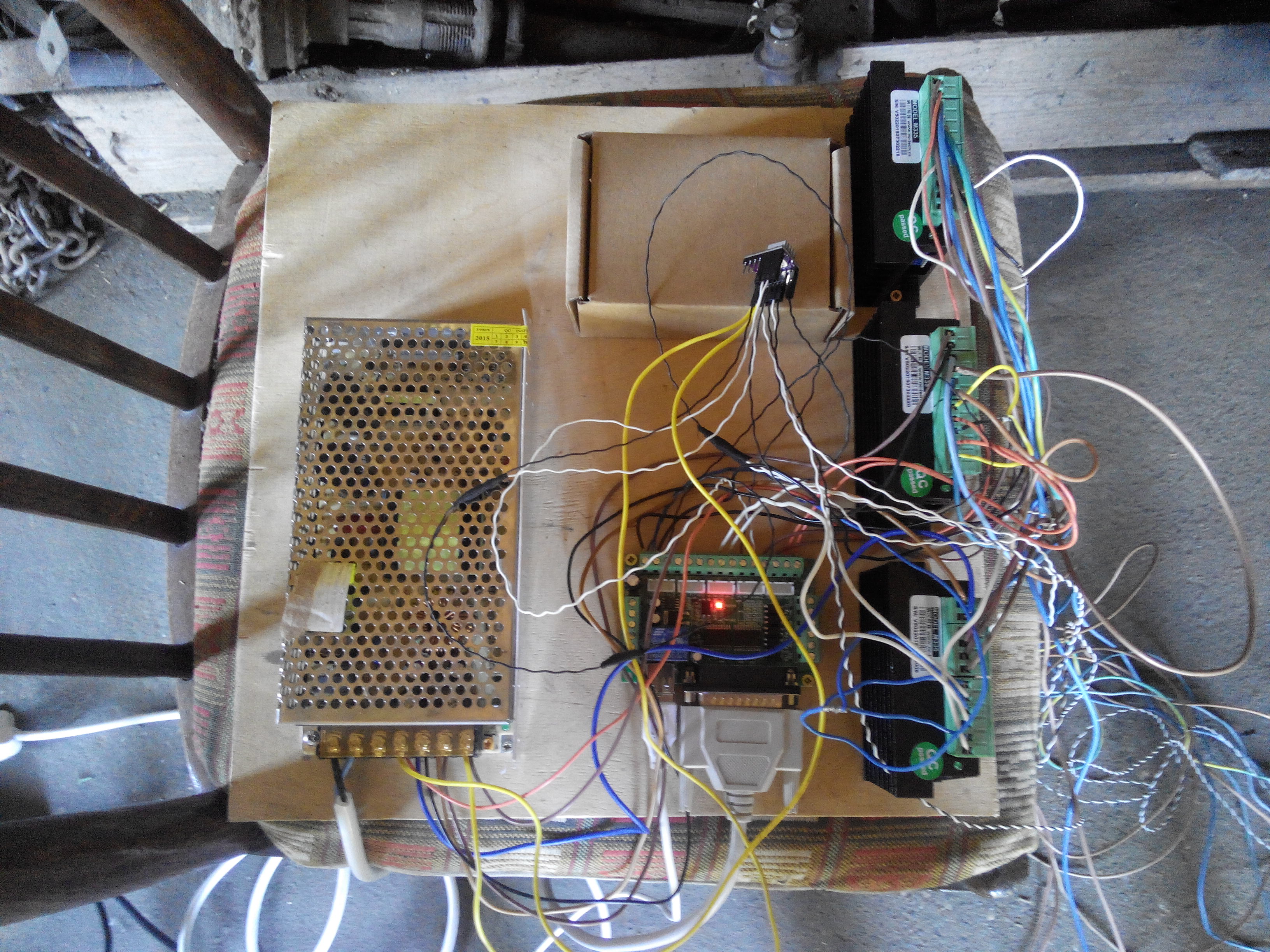

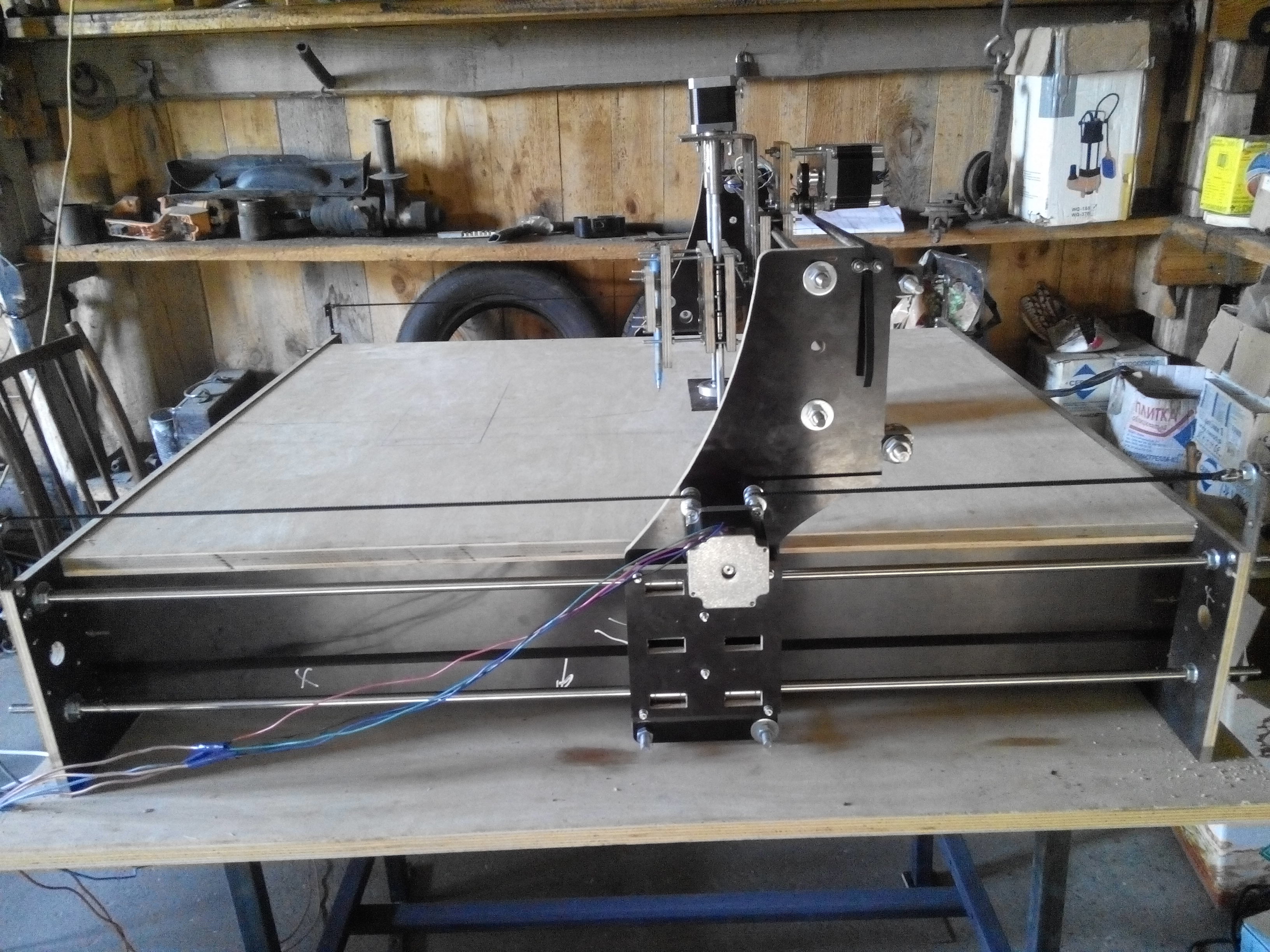

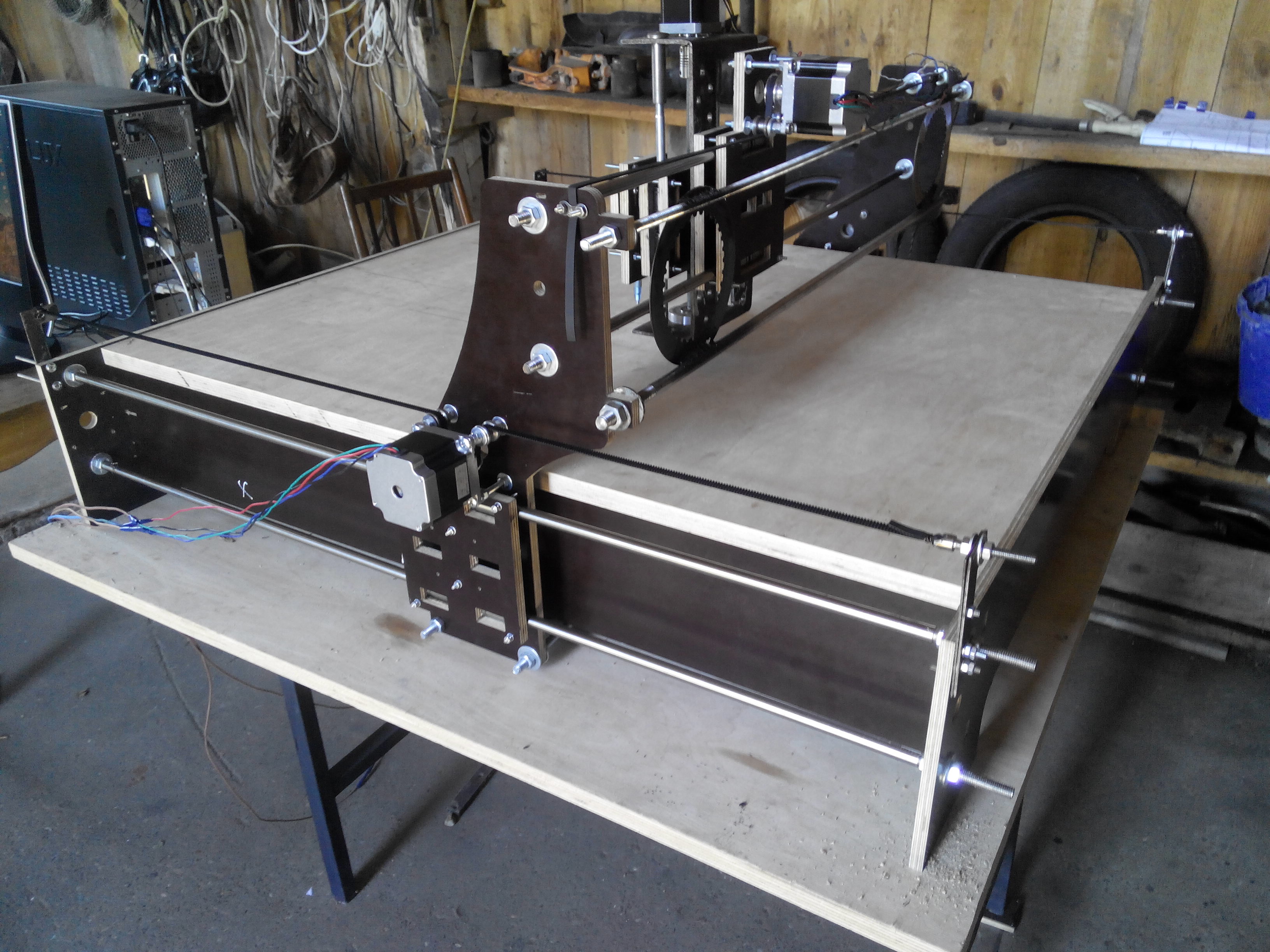

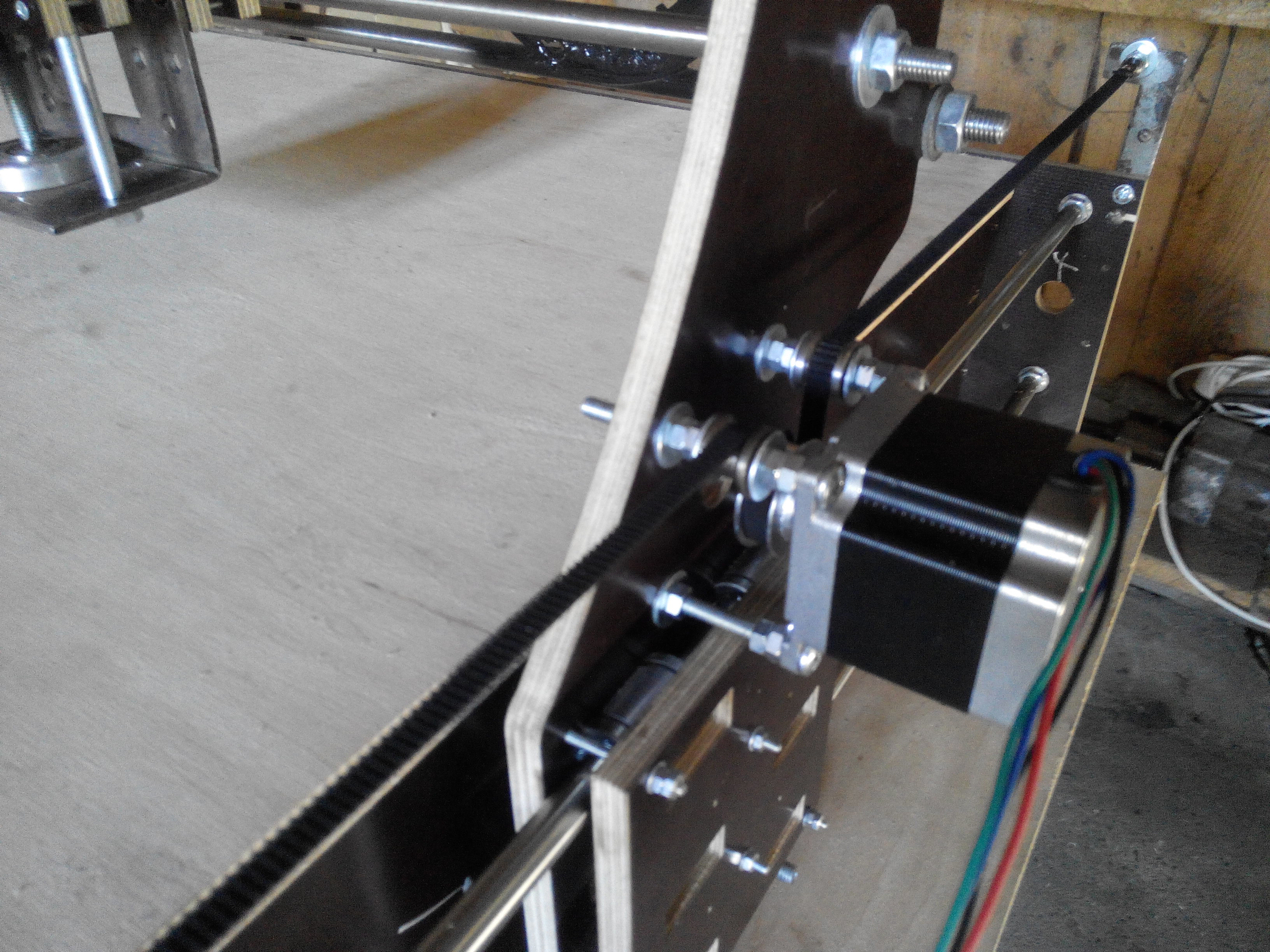

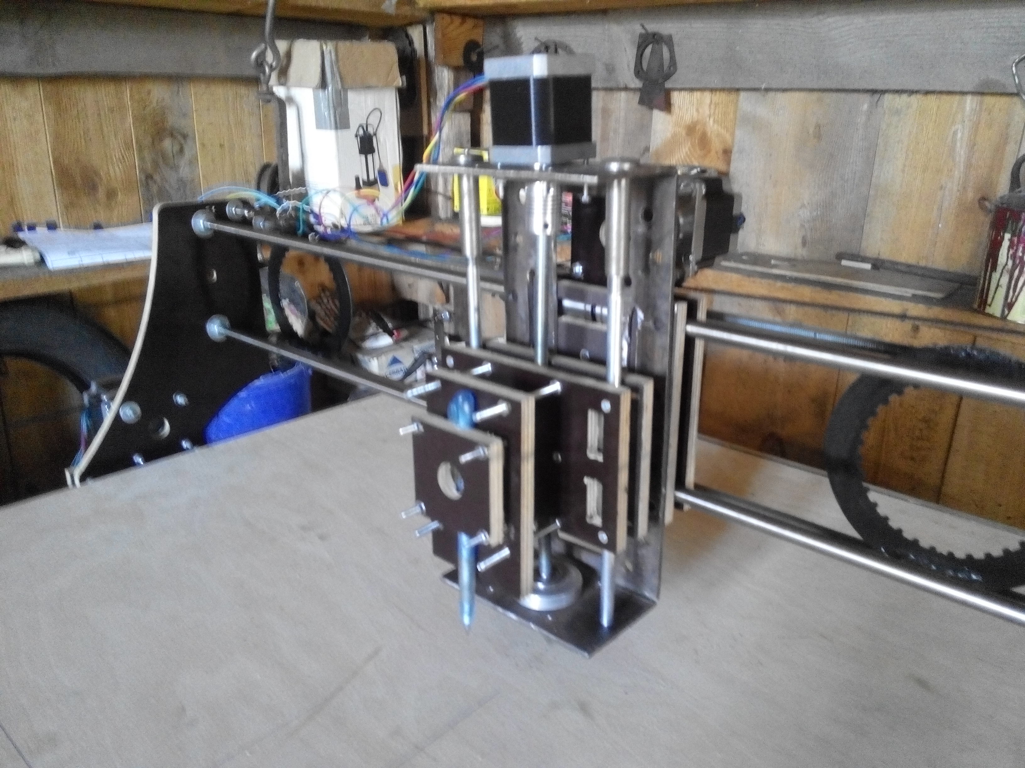

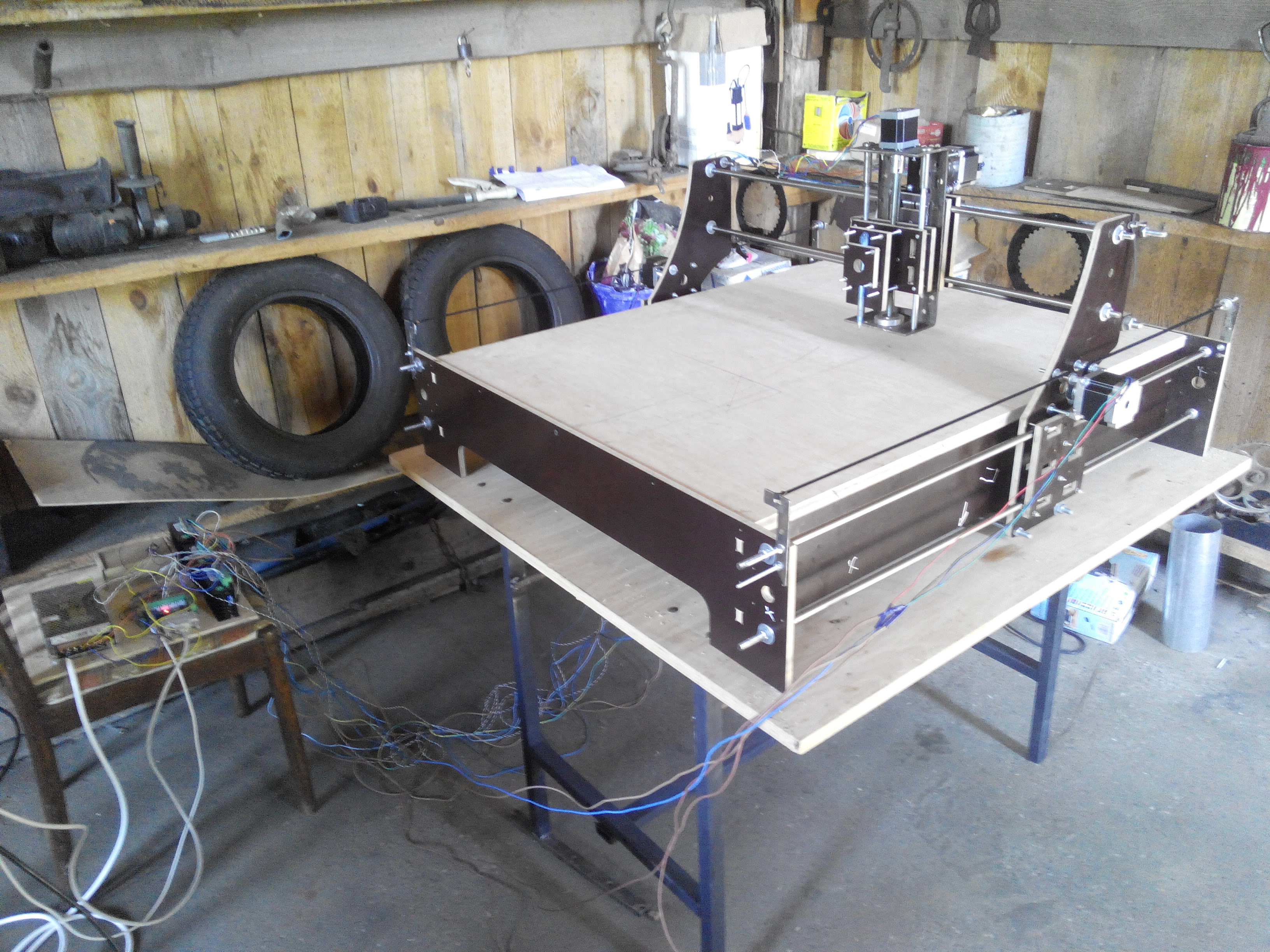

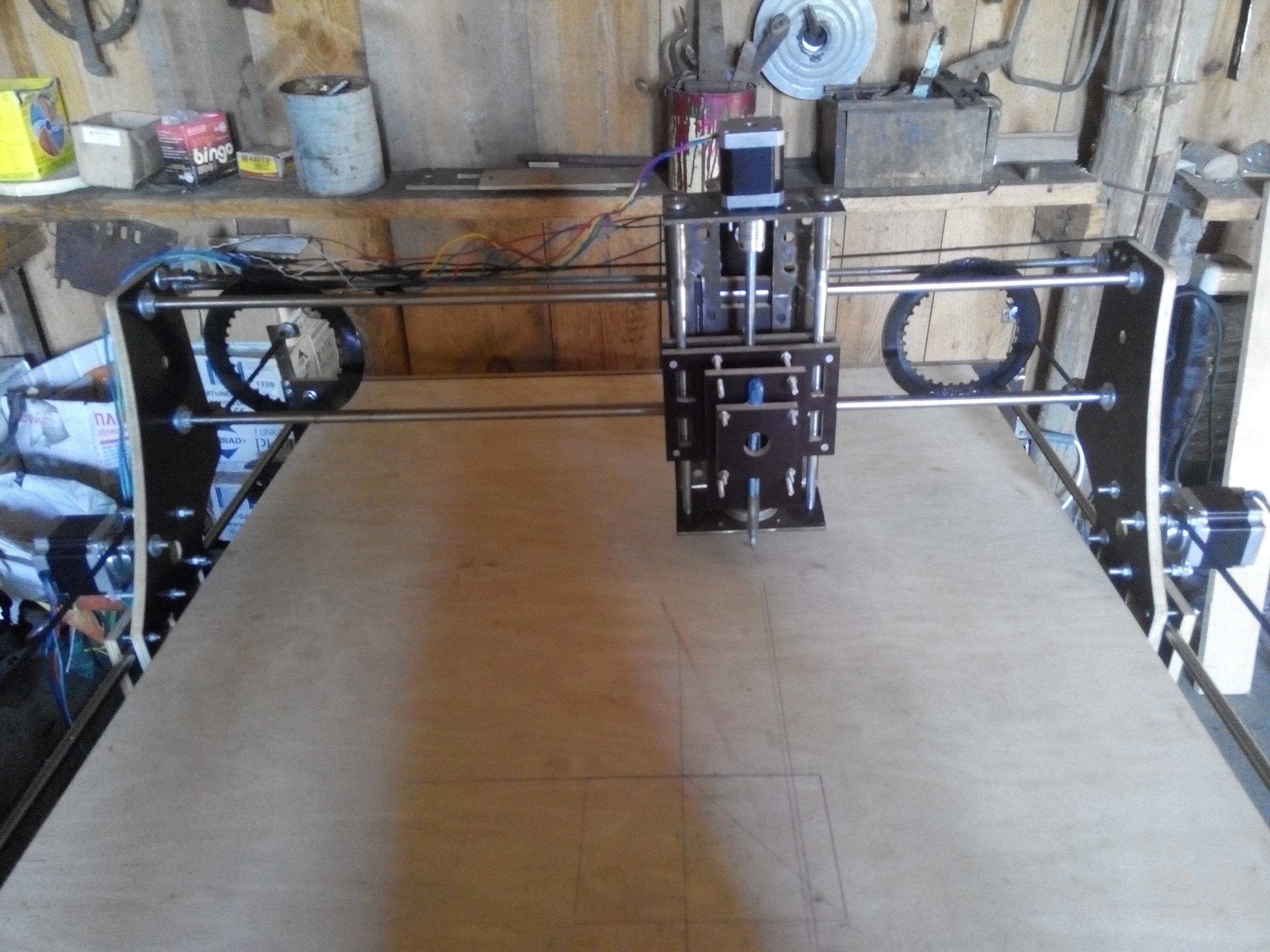

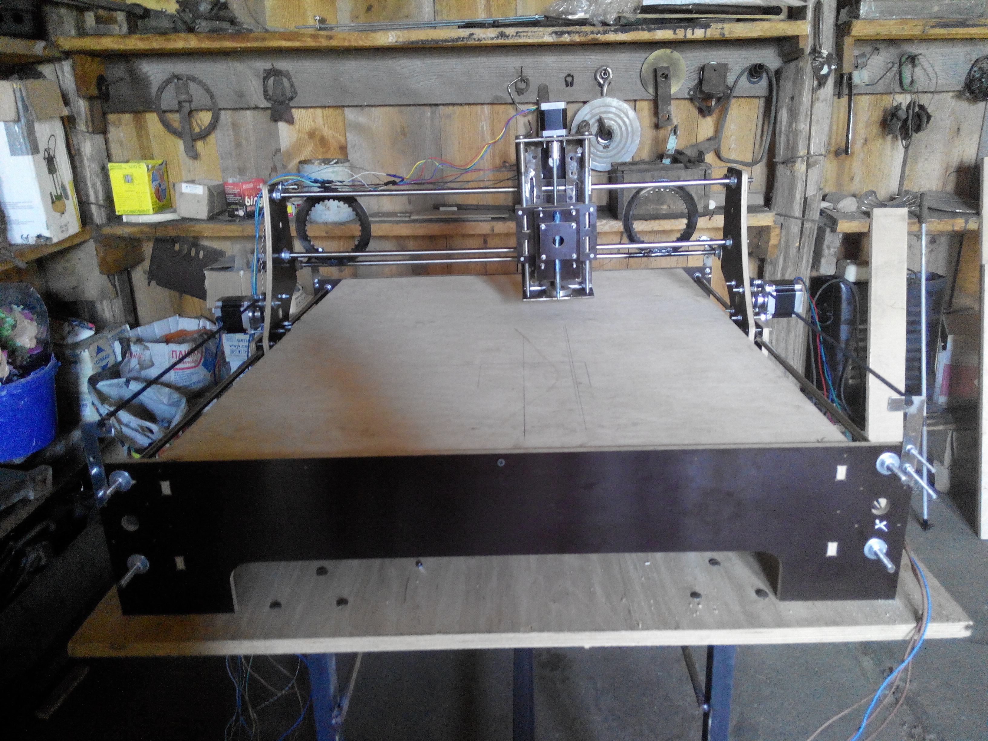

Спасибо большое за советы. Ну так вот по механике у меня по оси Х и У стоят ремни Gt2 и шкивы на 40 зубов, ну а на оси Z соответственно шпилька М8. По электрике у меня на оси Х стоят два мотора нема23 (точно не скажу какие) и такой же на оси Y, а на оси Z стоит нема17. Драйвера у меня три штуки TB6600 и на оси Z стоит DRV8825. Блок питания у меня канешно слабый 12 вольт и 10 ампер. По станке могу точно сказать, что оси я откалибровал (идут точно), и также проверял угол между осями Х и У (угол точно 90 град.). Подскажите пожалуйста может ли это быть связано со слабым блоком питания и платой PCI-LPT?
IMG_20160827_121800.jpg (5169 просмотров) <a class='original' href='./download/file.php?id=89397&mode=view' target=_blank>Загрузить оригинал (1.42 МБ)</a>
IMG_20160827_121809.jpg (5169 просмотров) <a class='original' href='./download/file.php?id=89398&mode=view' target=_blank>Загрузить оригинал (1.36 МБ)</a>
IMG_20160827_121852.jpg (5169 просмотров) <a class='original' href='./download/file.php?id=89399&mode=view' target=_blank>Загрузить оригинал (1.62 МБ)</a>
IMG_20160827_121909.jpg (5169 просмотров) <a class='original' href='./download/file.php?id=89400&mode=view' target=_blank>Загрузить оригинал (1.06 МБ)</a>
IMG_20160827_121953.jpg (5169 просмотров) <a class='original' href='./download/file.php?id=89401&mode=view' target=_blank>Загрузить оригинал (1.41 МБ)</a>

12В для нема23 маловато будет - у вас просто ток не успевает нарастать для шага.

Может быть что пропускает из за большой скорости или малого питания.
Что за движки? Параметры Б/П?

nevkon писал(а):12В для нема23 маловато будет - у вас просто ток не успевает нарастать для шага.
12 в это не оч хорошо, а ампер ?

Судя по фото, жесткость станка отсутствует совершенно.
Какие могут вообще быть разговоры о точности и геометрии?

AVK74 писал(а):Судя по фото, жесткость станка отсутствует совершенно.
разговоры могут быть. ;)
для ручки нормально

12 вольт действительно им мало (вообще их и для большинства nema17 малавата будит(с)), воткните блок хотя бы на 24 (лучше 36, или 48, если драйвера позволяют).

Окружность попробуй нарисовать, мне кажется получится овал, возможно из-за ускорений прогибается конструкция, жесткости действительно мало, я б ещё панель на портале по заду поставил(ну это так лирика) валы я так понимаю 16мм, ну и ремни на выдвинутых пластинах не айс.

Спасибо большое за ответы. Попробую найти блок питания по сильнее, и сразу отпишу, что получилось думаю буду ставить на 24 вольт, потому драйвер на оси Z больше не дает. На счет жесткости могу сказать, что станок делался для резки пленки (негрубой пластмассы) или для лазера. А и скорость была (стояла в mach3) кажется 600 по оси X и Y на это как я понял то максисмальна.
