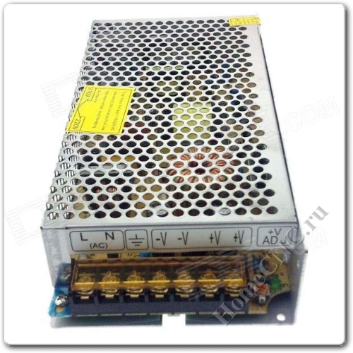

Так все таки лучше я запитаю от своего старого блока на 12 В 10А, только вопрос как правильно подключить куда плюс а куда минус , и нужно тогда питание через USB ( 5v ) ?

Так поверните плату. Там на ней есть вся маркировка ,куда плюс 12вольт а куда минус.

А 5 В от USB тогда нужны будут или нет?

А вот это не пробовал. сейчас стоит именно такая плата на станке. Если не к спеху то завтра днем я буду у него. проверю.

у меня такая же плата, 12В на неё кинул с Инвертора для шпинделя, а 5В дал от зарядки для телефона - USB гнездо на плате
