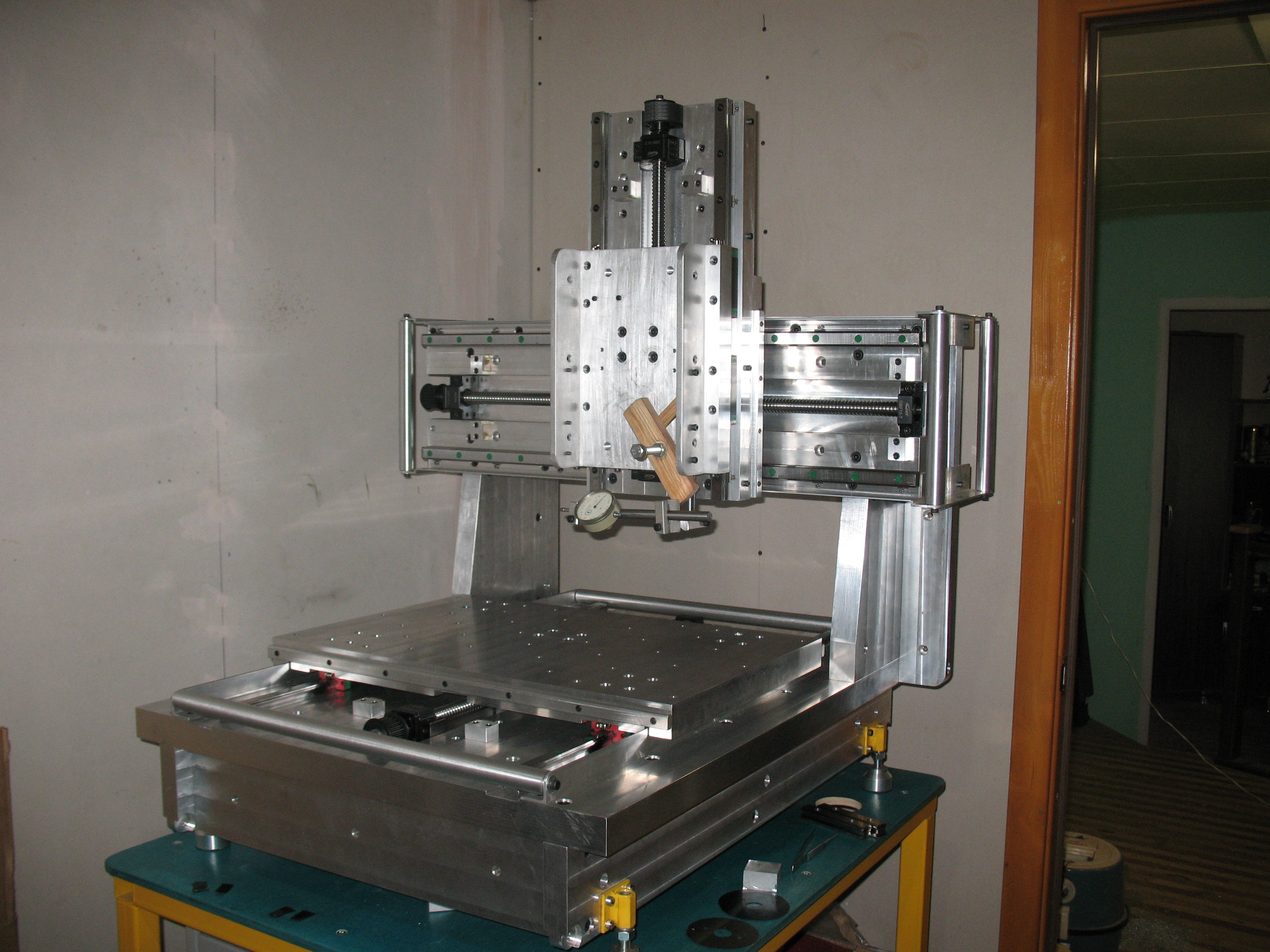

Сделал приспособу, вместо большой струбцины для наметки отверстий,
идея работает.

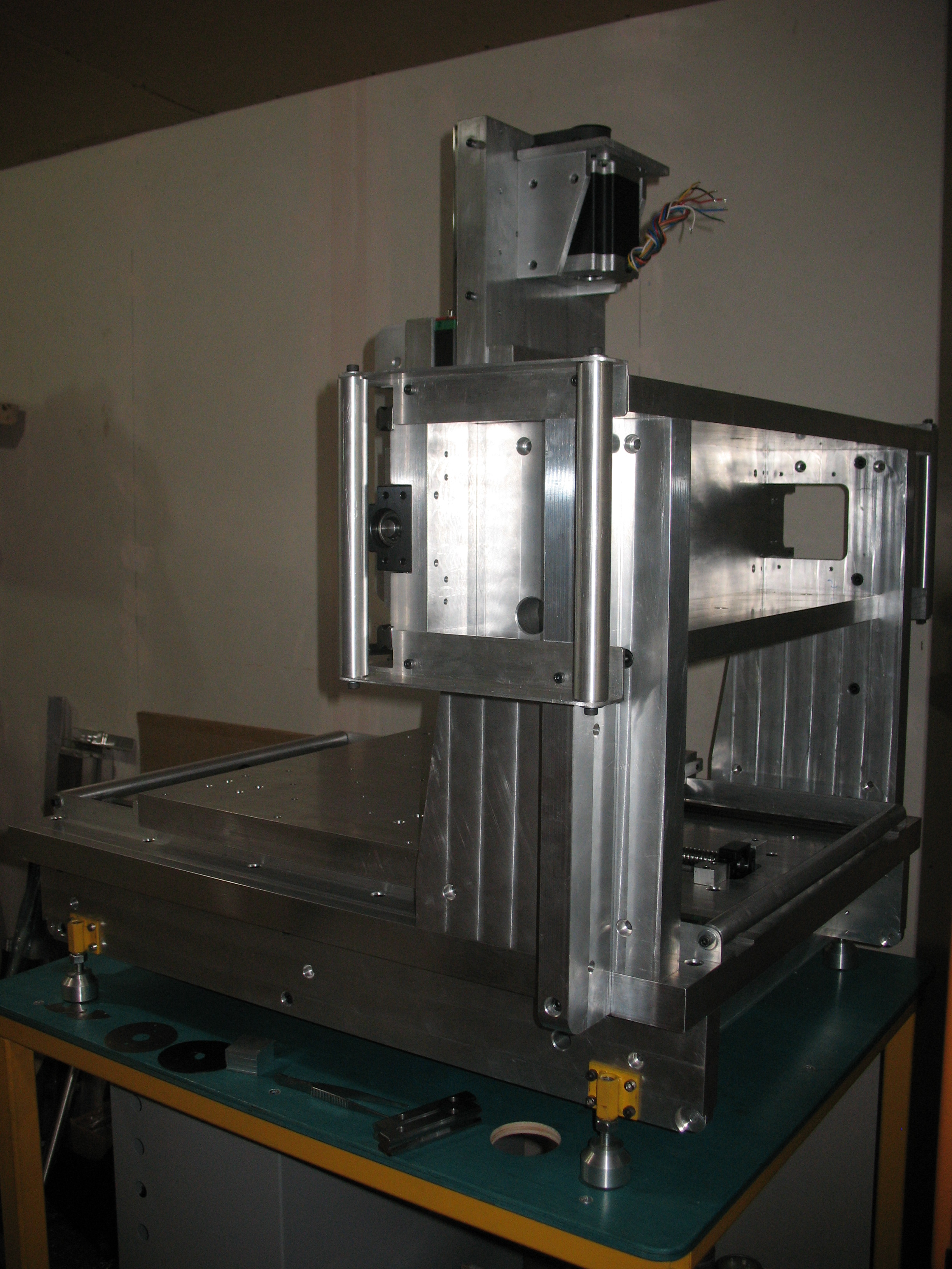

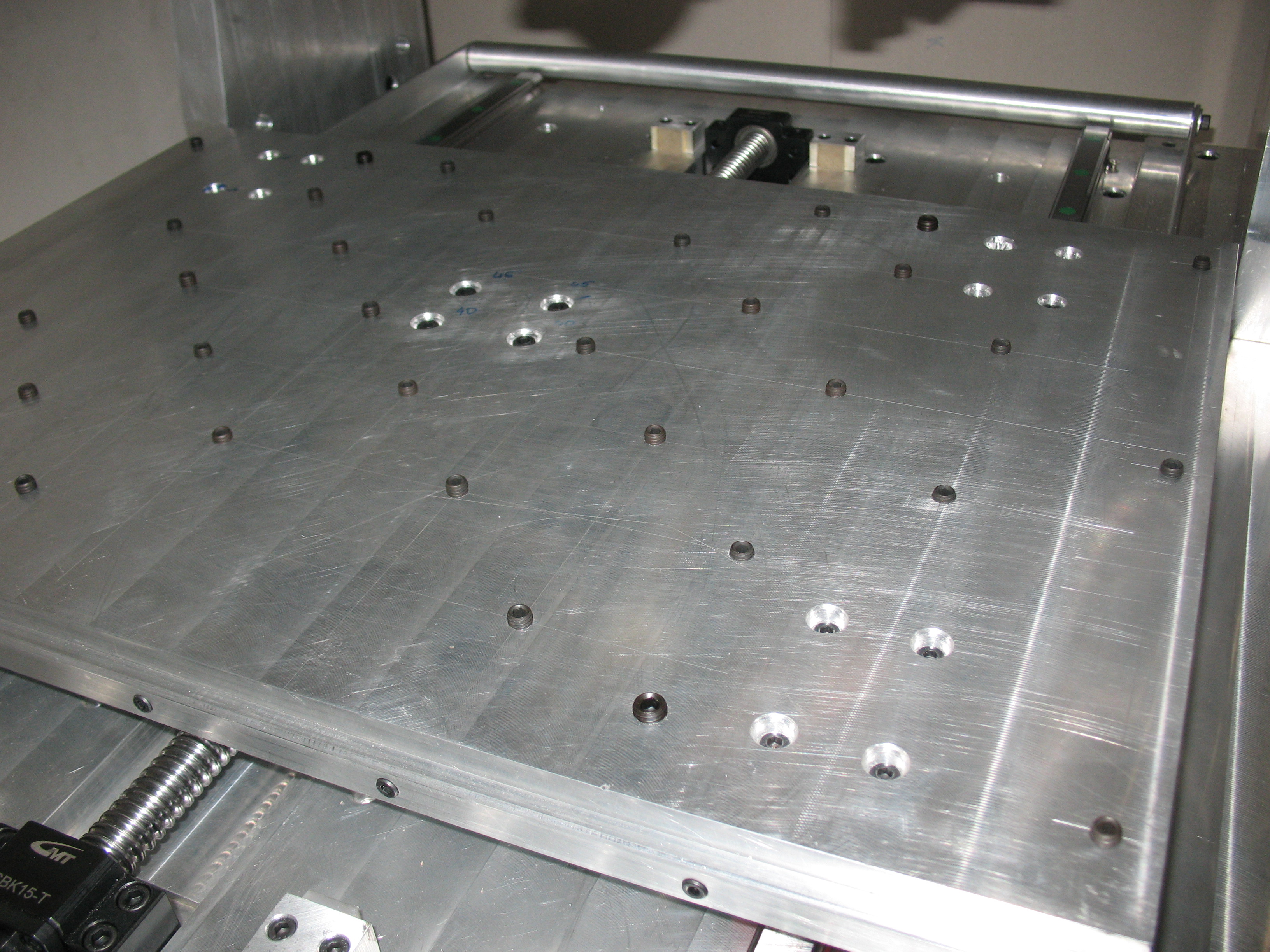

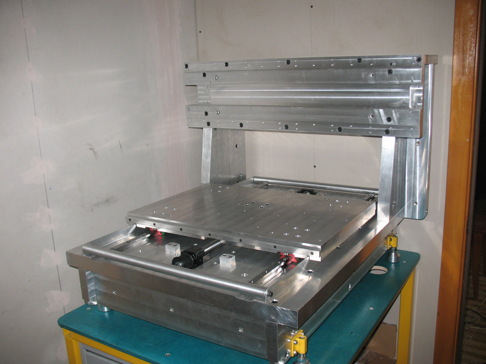

Собрал все оси, настроил относительно нижних кареток 1-2 сотки,
правда долго настраивал, все вручную крутил.
Купил установочные винты, что бы не задейсвованные отверстия закрыть (больше ничего в голову не пришло),
попарно стал закручивать, думал законтрить и у сё, ну не тут было, первый винт второй закручивает и не контрагается,
так что с налету не получилось, буду думать.

Re: Проект станка по мягким металлам 600*400*178
Vadimk писал(а):попарно стал закручивать, думал законтрить и у сё, ну не тут было, первый винт второй закручивает и не контрагается,
на каплю суперклея посадите. все нормально будет. или локтайт если уж совсем по богатому..

Хотелось бы резьбу не портить, ведь иногда и выкручивать придется
а зачем вообще затыкать какието дырки?

Vadimk писал(а):Хотелось бы резьбу не портить, ведь иногда и выкручивать придется
на фиксатор резьбы посадите,синий или зеленый.в любом авто магазине 100руб
а чем вы ее испортите ?? каплей клея ?? мисье шутит ? фиксатор резьбы - совершенно нейтральная к резьбе вещь.. рекомендована многими производителями.

frezeryga писал(а):а зачем вообще затыкать какието дырки?
Они у меня сквозные
Без жертвенного столика все стружки через эти отверстия будут падать на нижнюю часть защиты,
а закреплять например тиски на жертвенный столик из мдф как то не есть хорошо, или
я чего то недопонимаю, с чпу вообще до этого не имел дело.
Ненужно было делать сквозные. А так заглушите снизу на фиксаторе резьбы и все.

Алюминиевых плит было куплено 258 кг, минус фрезеровка, не знаю как подсчитать, ну и плюс движки, винты, гайки, опоры, ну думаю на 270 кг потянет наверное.

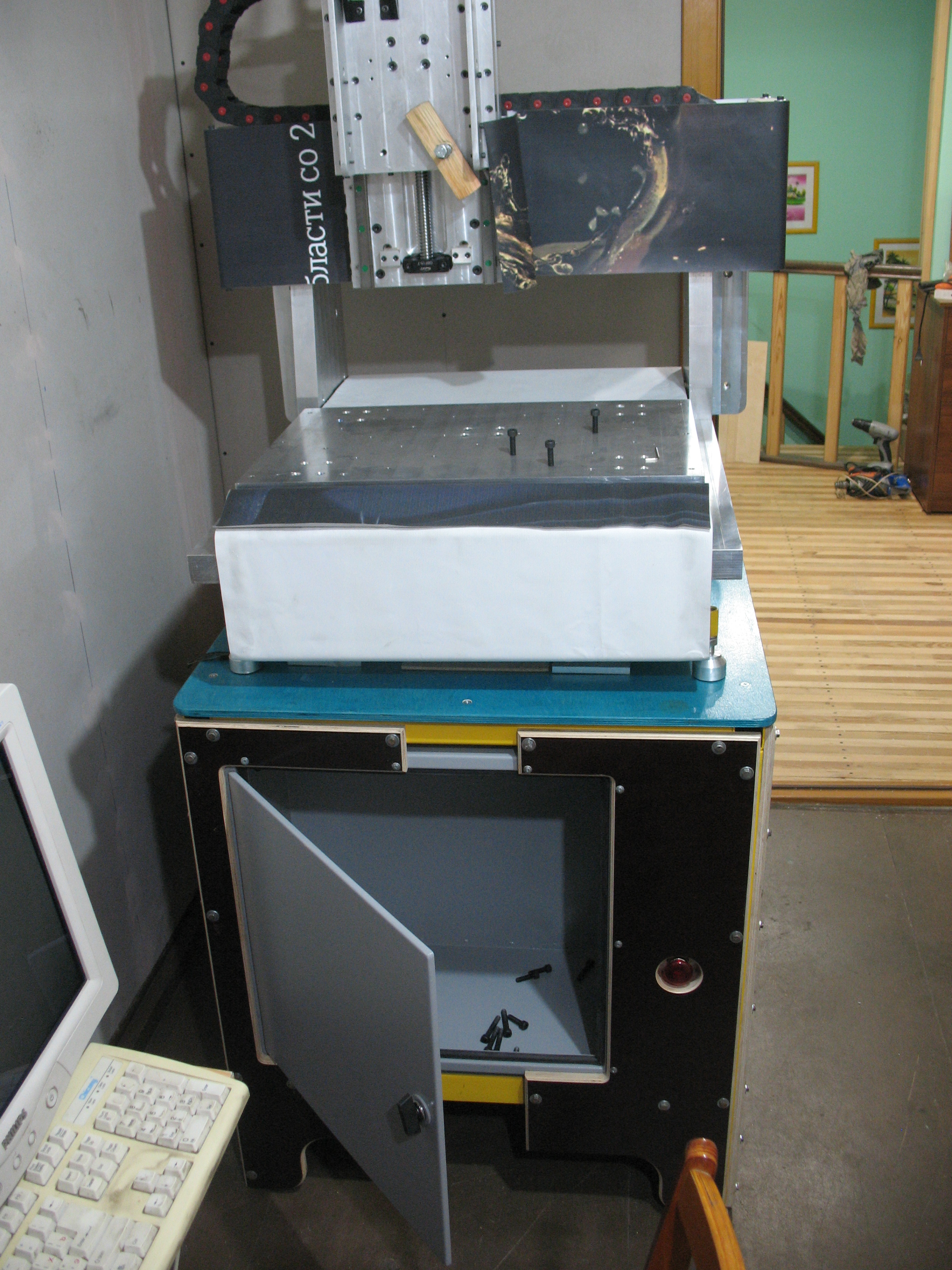

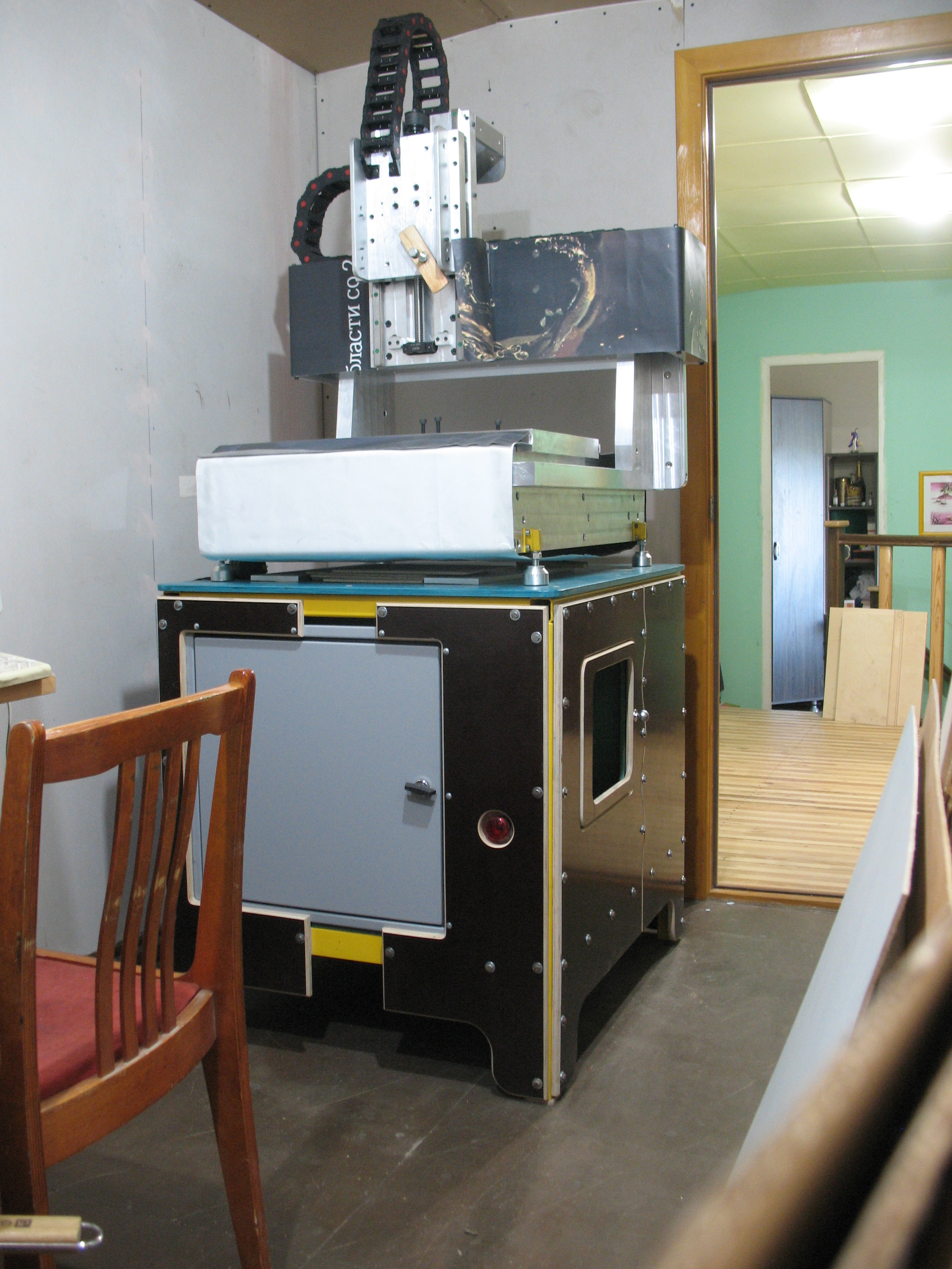

Собрал почти всю механику, обшил стойку,
примерил защиту(интересно сколько продержится).

Что-то защита плохо натянута.

Она еще не натянута, просто примерил,
ее еще снимать чтоб двиги подключить.

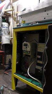

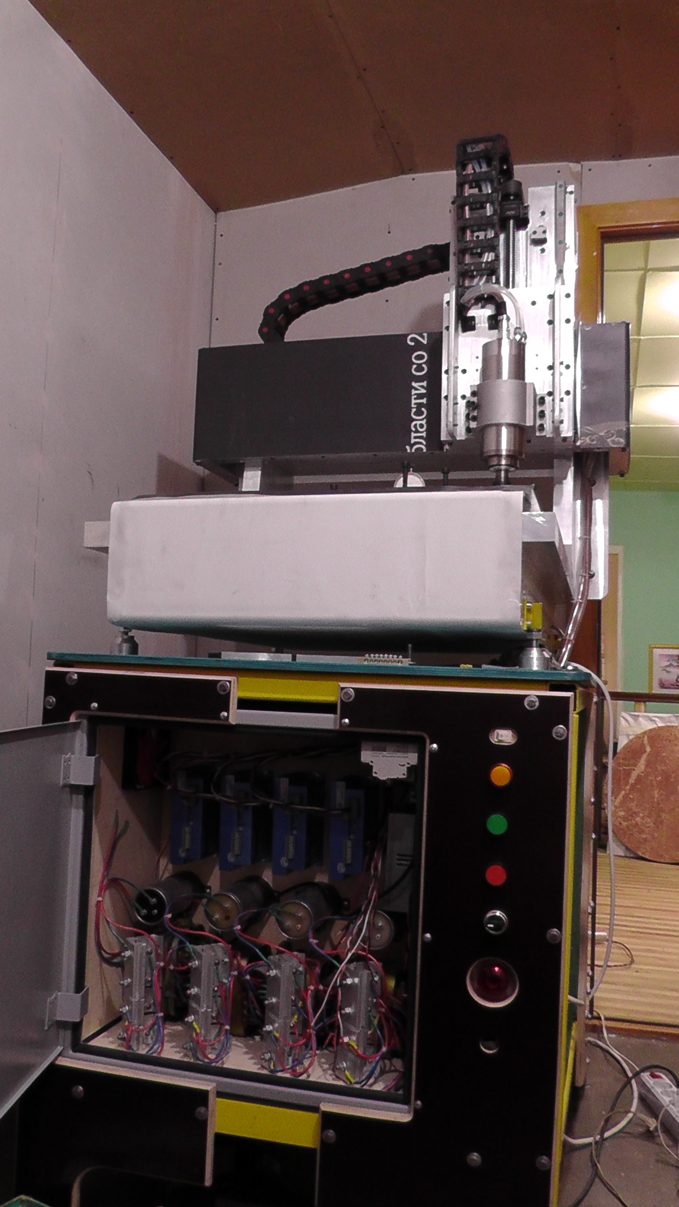

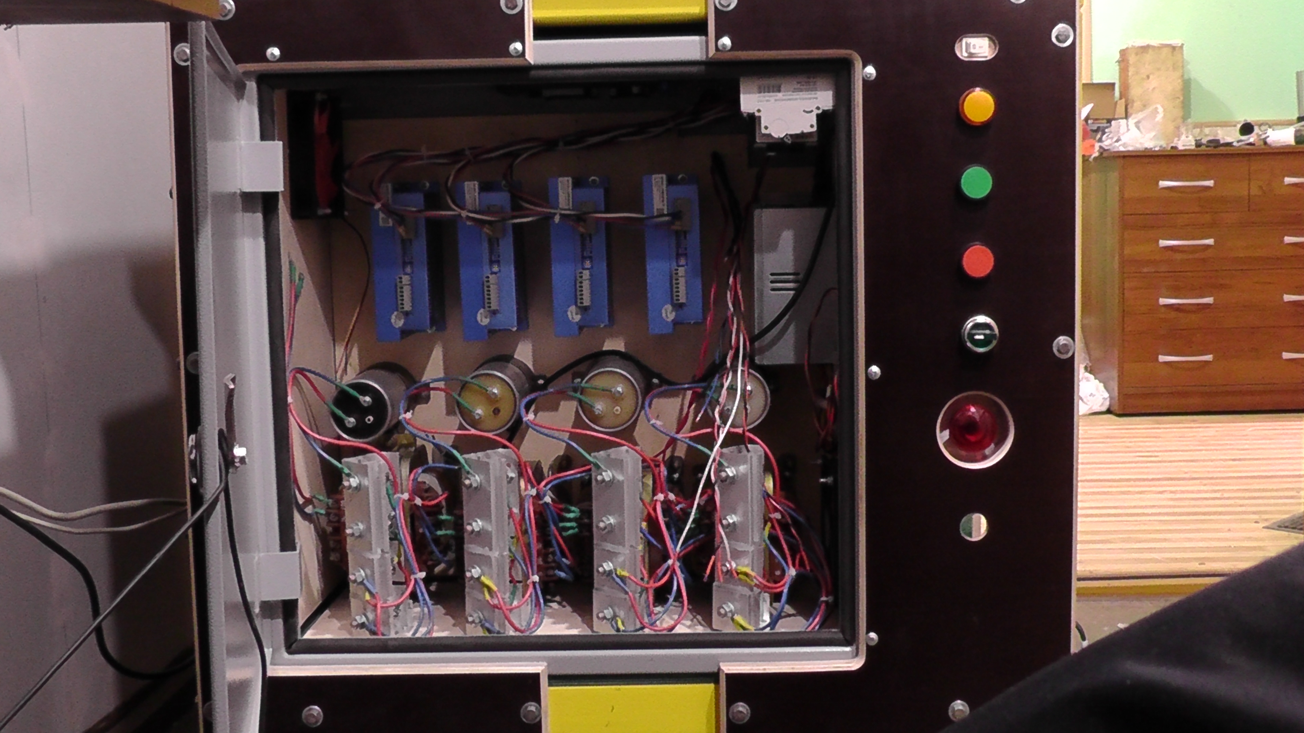

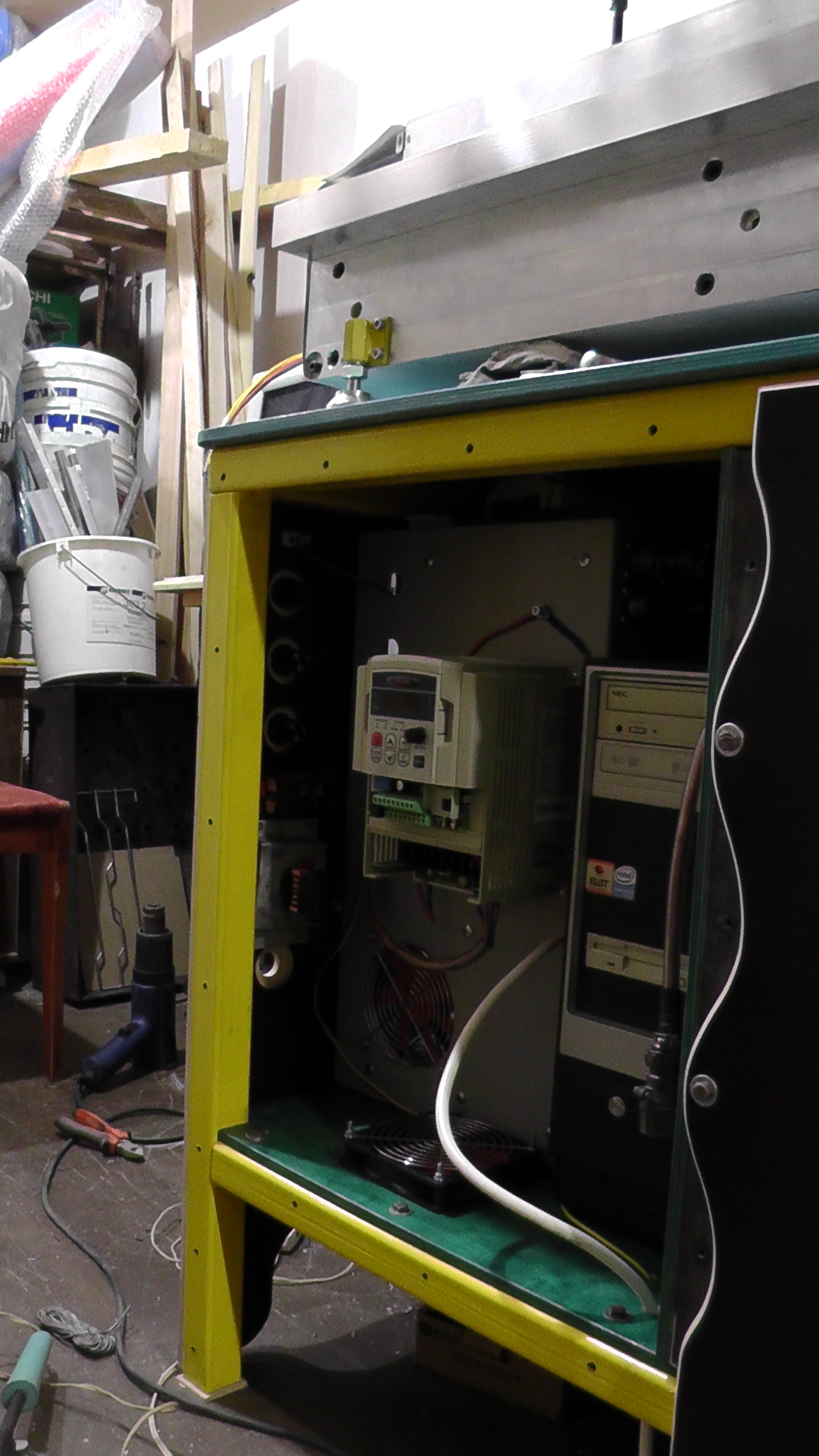

Сделал всю механику,
как раз приехала вся электроника,
начал помаленьку собирать

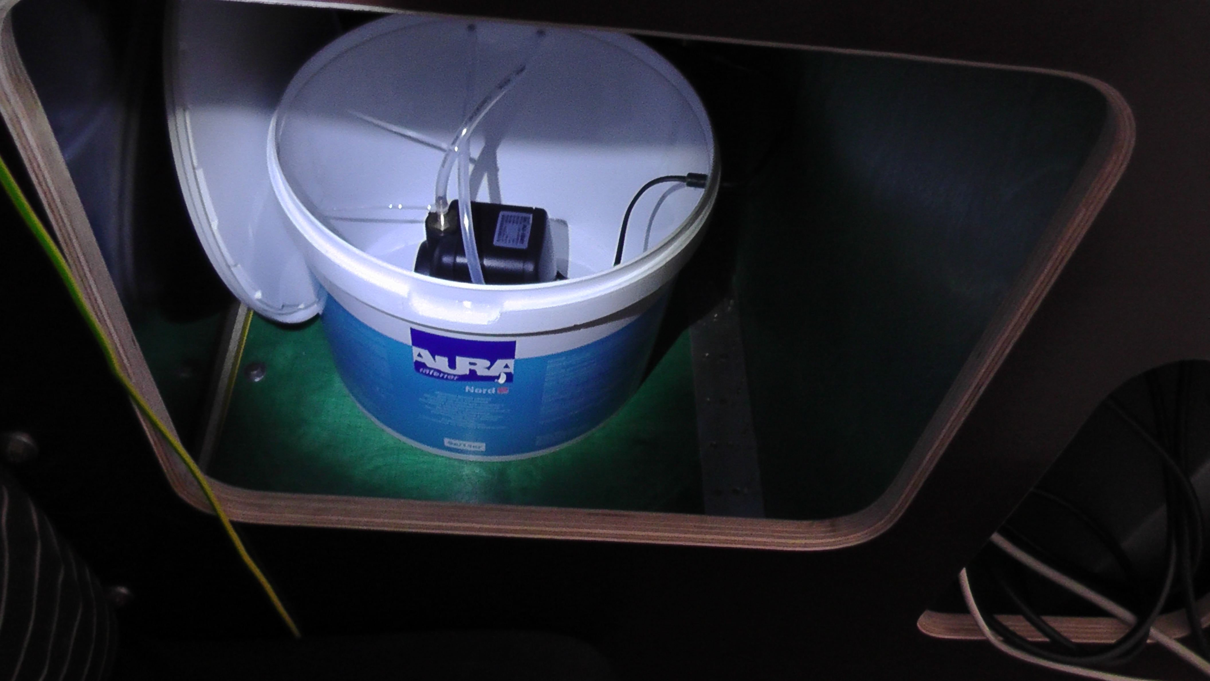

Такой вот бачок будет (5838 просмотров) <a class='original' href='./download/file.php?id=84206&mode=view' target=_blank>Загрузить оригинал (2.71 МБ)</a>

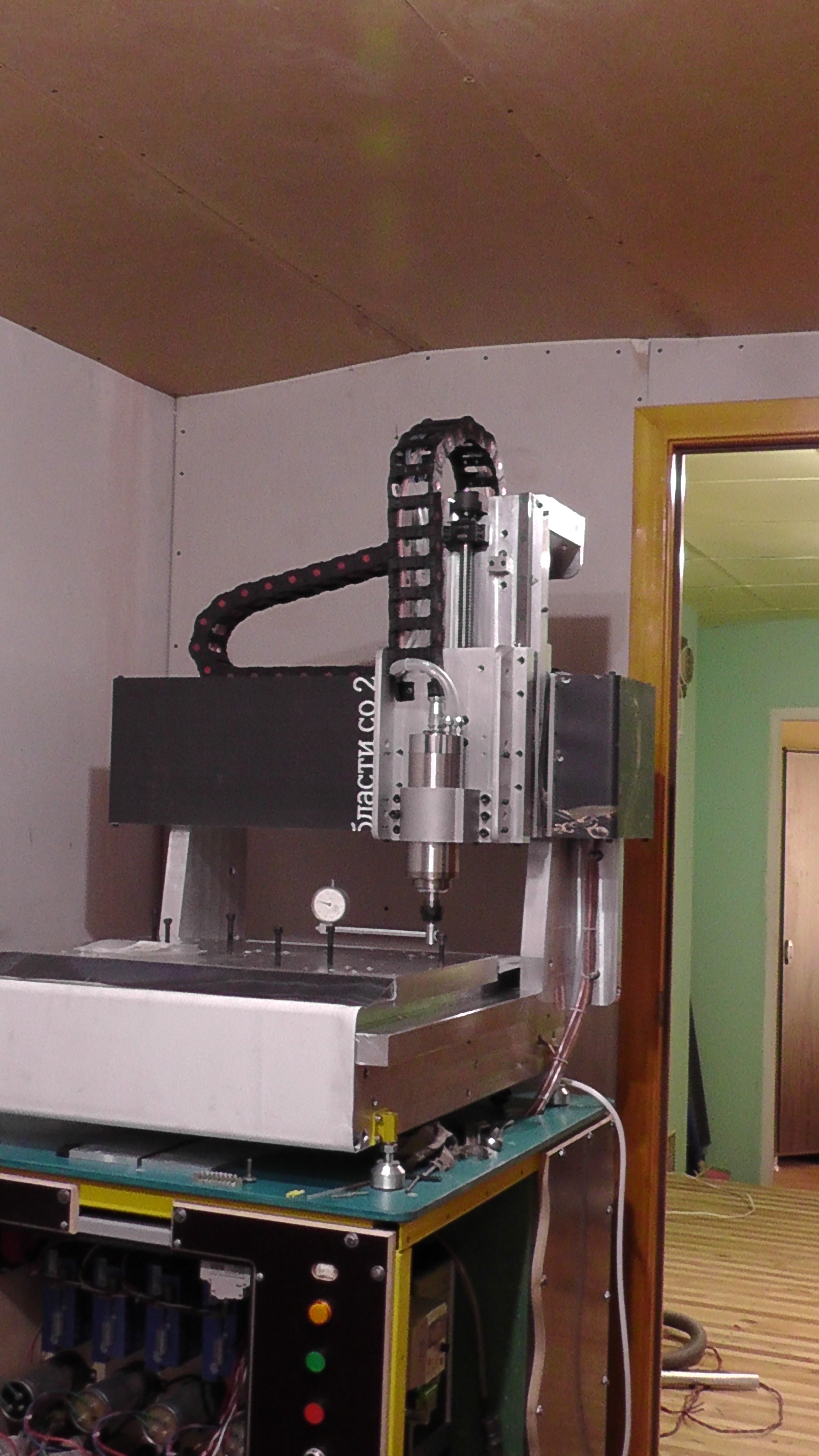

Прикрутил шпиндель (5838 просмотров) <a class='original' href='./download/file.php?id=84207&mode=view' target=_blank>Загрузить оригинал (3.01 МБ)</a>
Прикрутил шпиндель
И это только начало  :( (5838 просмотров) <a class='original' href='./download/file.php?id=84208&mode=view' target=_blank>Загрузить оригинал (3.57 МБ)</a>
S1170021.JPG (5838 просмотров) <a class='original' href='./download/file.php?id=84209&mode=view' target=_blank>Загрузить оригинал (3.01 МБ)</a>
S1170024.JPG (5838 просмотров) <a class='original' href='./download/file.php?id=84210&mode=view' target=_blank>Загрузить оригинал (2.83 МБ)</a>

Vadimk писал(а):Трансформаторы, кондеры и диодные сборки уже купил на 42 вольта, буду доматывать до 48 вольт.Решил все таки линейные блоки питания поставить, дешевле получаются, да и говорят лучше они.Только вот не знаю надо ли дампера ставить, двиги 86-е, напряжение думаю будет после выпрямления 68 вольт, драйвера EM806.Кто знает подскажите.
У меня на станке тоже EM806 и NEMA 34 посему делюсь опытом.
Конденсаторы лучше брать на напряжение не менее 100В, всё из за той же обратной ЭДС, хватит одного 5000мкФх100В(лучше160В) он же и дампером работает
Дампера не нужны, 806 справляются со всем как надо
Блок питания у меня Ледшайн там 2 вторичка на 58 В с отводом 48. При 48 вольтах движки не развивают максимальных скоростей, срываются. На 58 В всё хорошо. Но для эксперимента намотал траснформатор на 59В+5В, на 64 В работает замечательно, после диодного моста на конденсаторе 78В это практически максимум, выше драйвера уходят в защиту от превышения напряжения.
Да и, 34 движкам нужен редуктор хотябы 1:2, а лучше 1:3 чтобы окончательно избавиться от резонанса.
