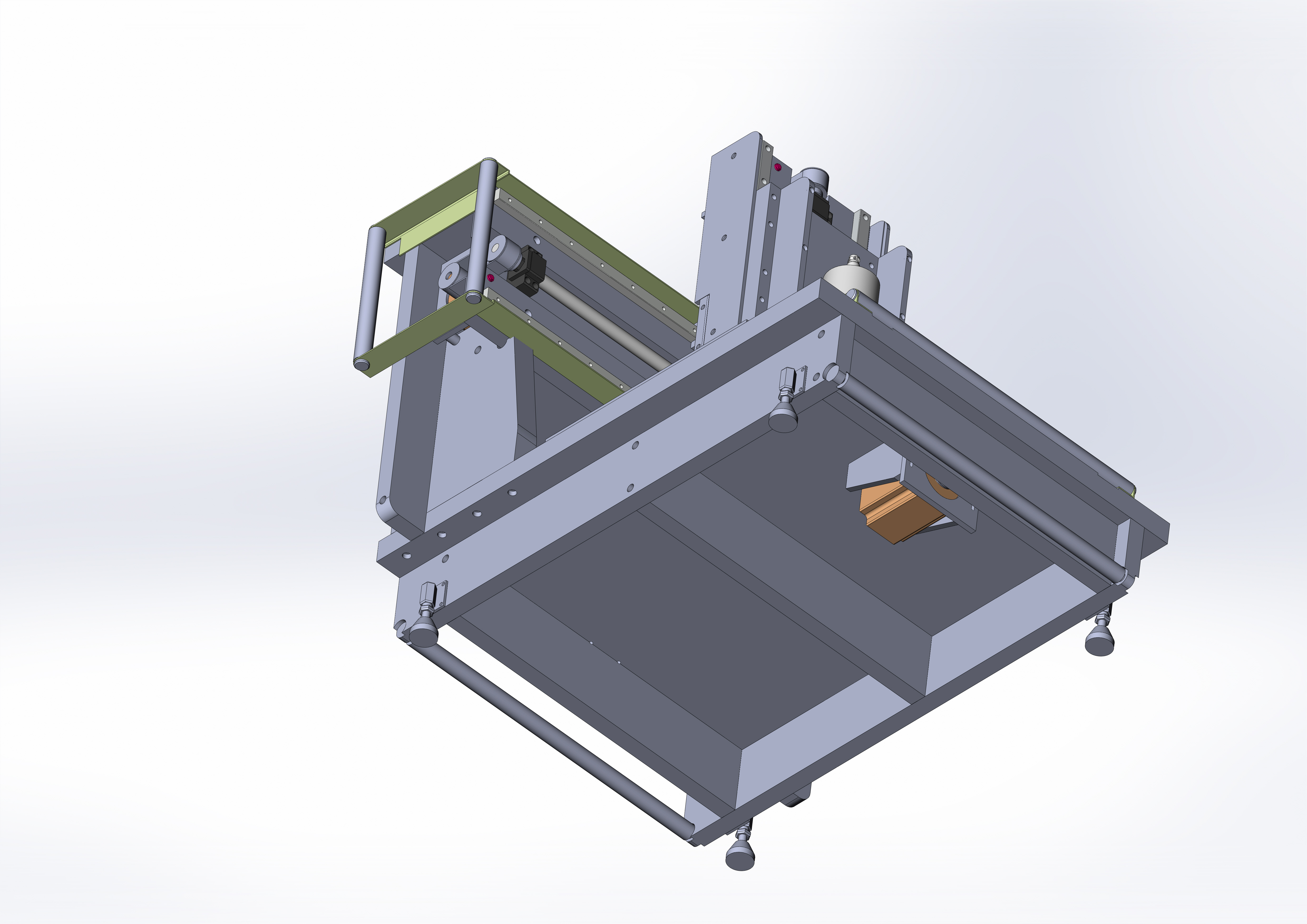

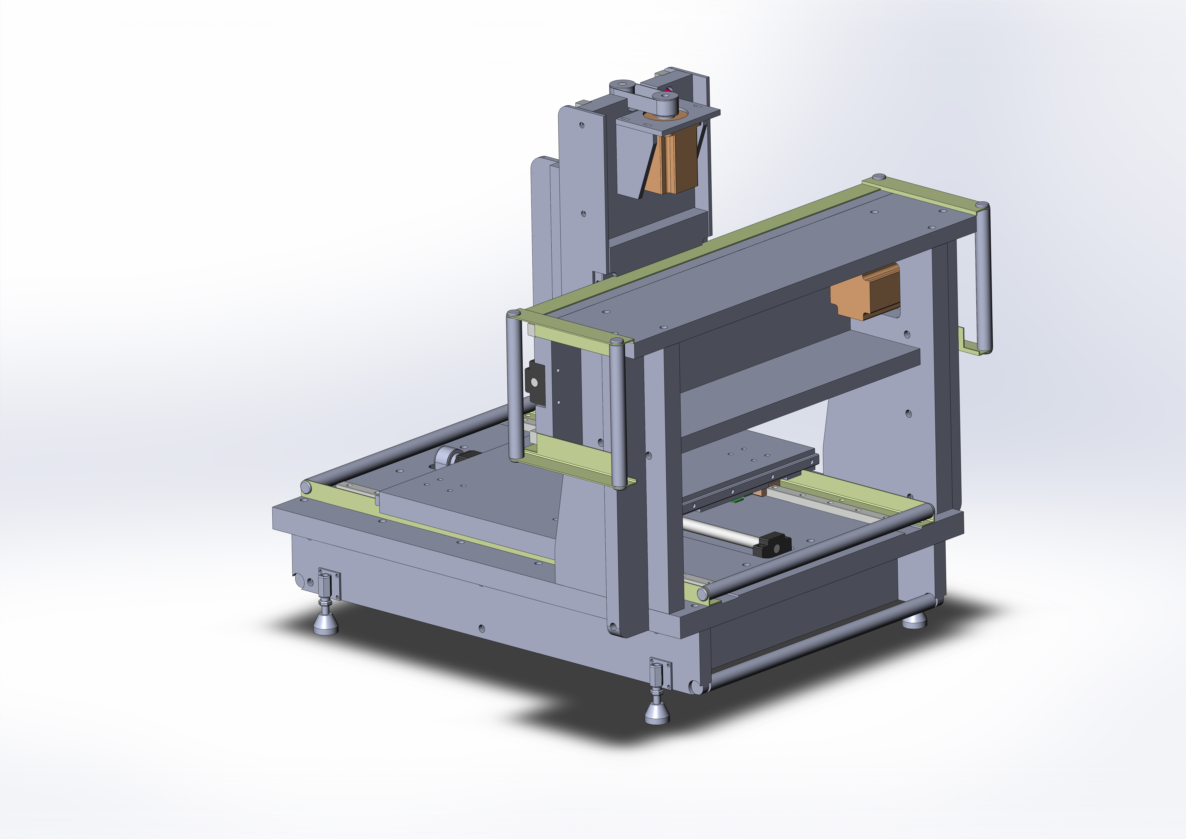

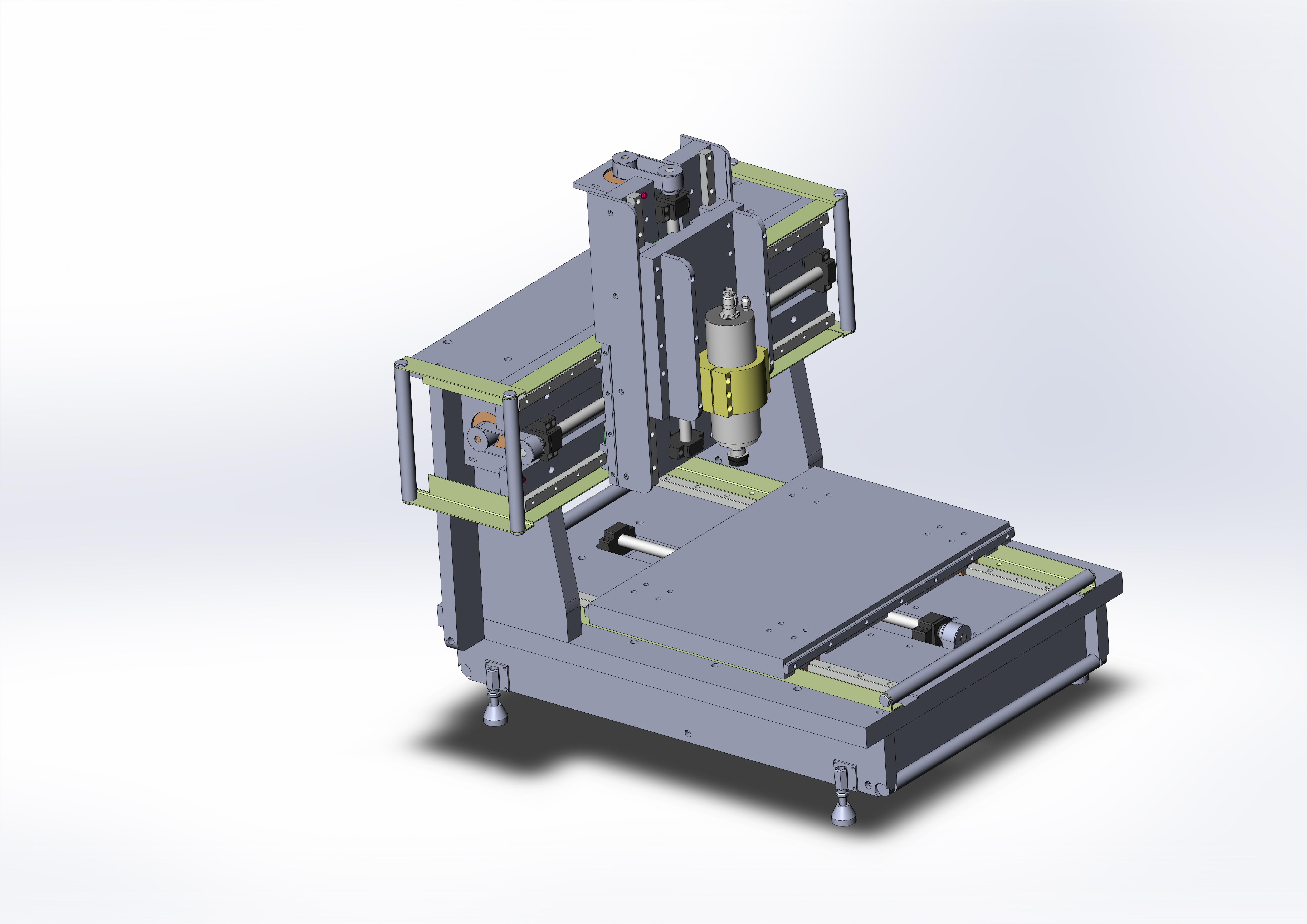

Всем привет!
Появилась необходимость в постройке станка
Проект уже нарисовал
Станок полностью из алюминиевых плит
плиты уже есть, распилены и отданы на фрезеровку.
Станок усилил где можно, может быть даже чересчур.
Механическая часть более менее понятна как буду собирать,
а вот с электронной частью засада.

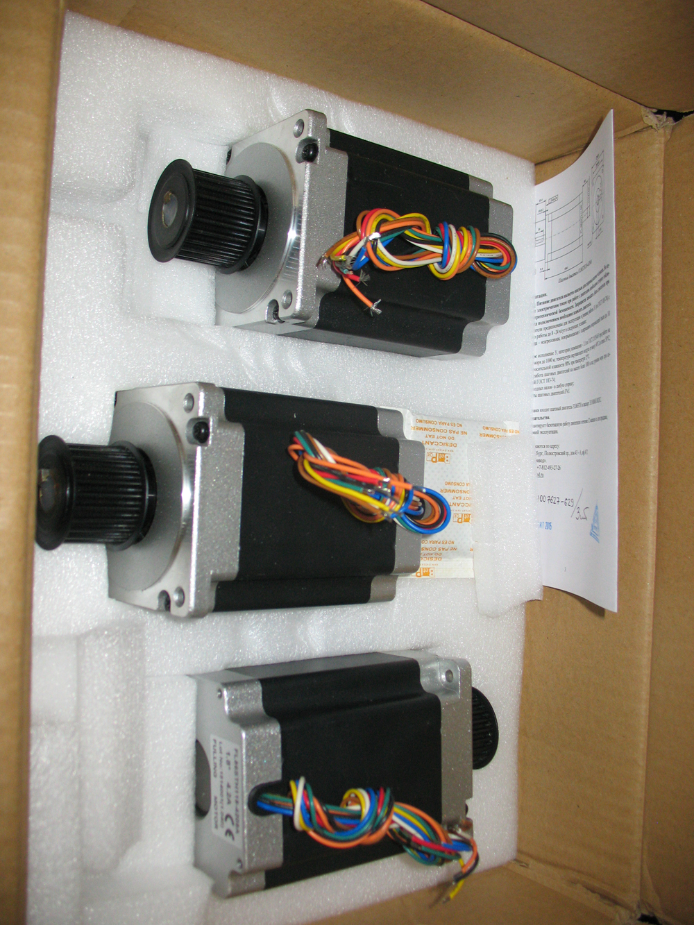

Купил только шд fl86x112 3 штуки.
Помогите разобраться с драйверами
Выбор пал на лидшайн Е806, но не знаю смогу ли их настроить
с пурелоджиком советуют не связываться, хотя нового поколения, судя по описанию
тоже не плохие.
Может быть на что то другое посмотреть ?
Плату хочу взять NC-studio 5
Думаю что в будущем еще куча вопросов появиться.

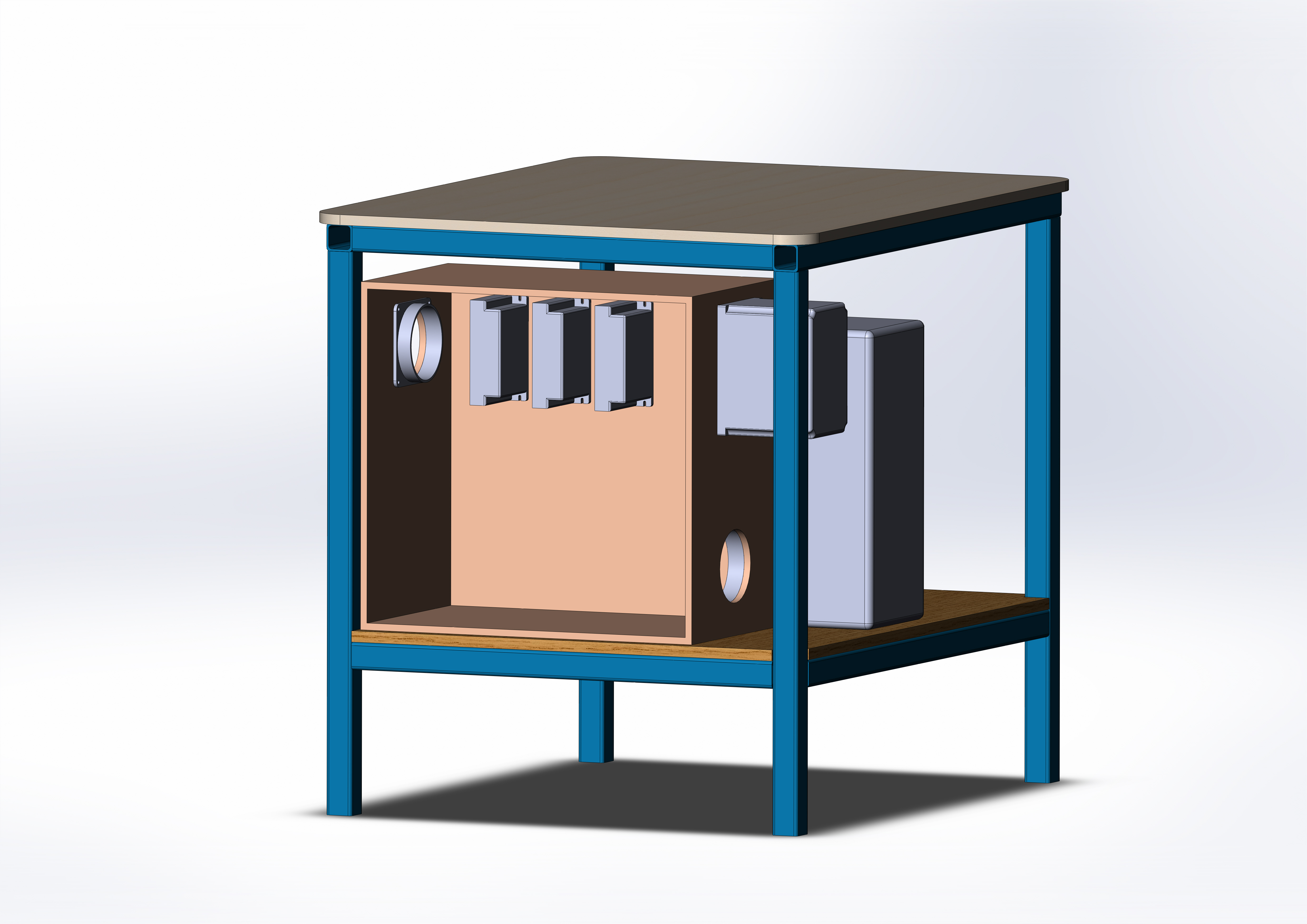

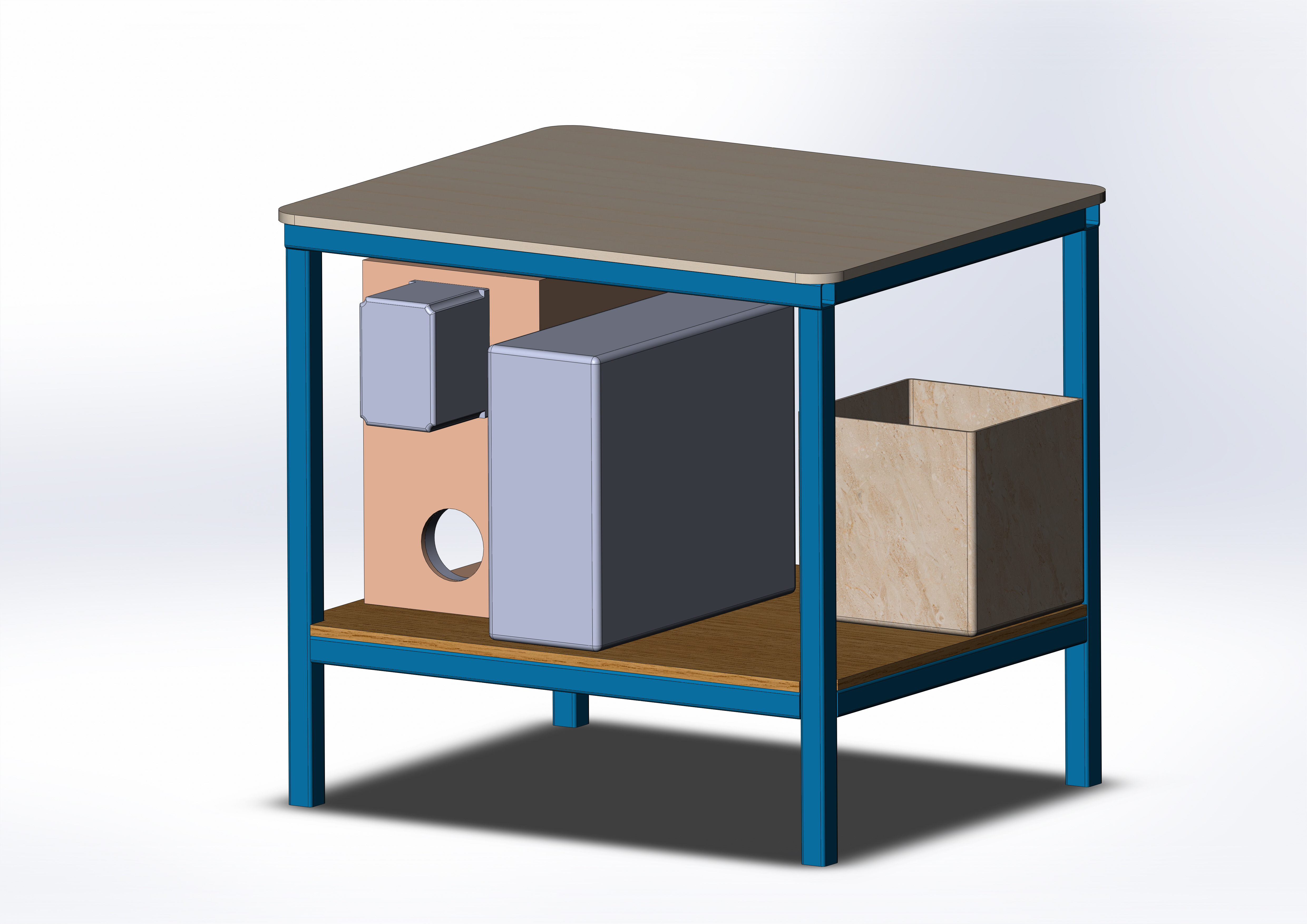

Такая вот подставочка (7339 просмотров) <a class='original' href='./download/file.php?id=77938&mode=view' target=_blank>Загрузить оригинал (1.88 МБ)</a>

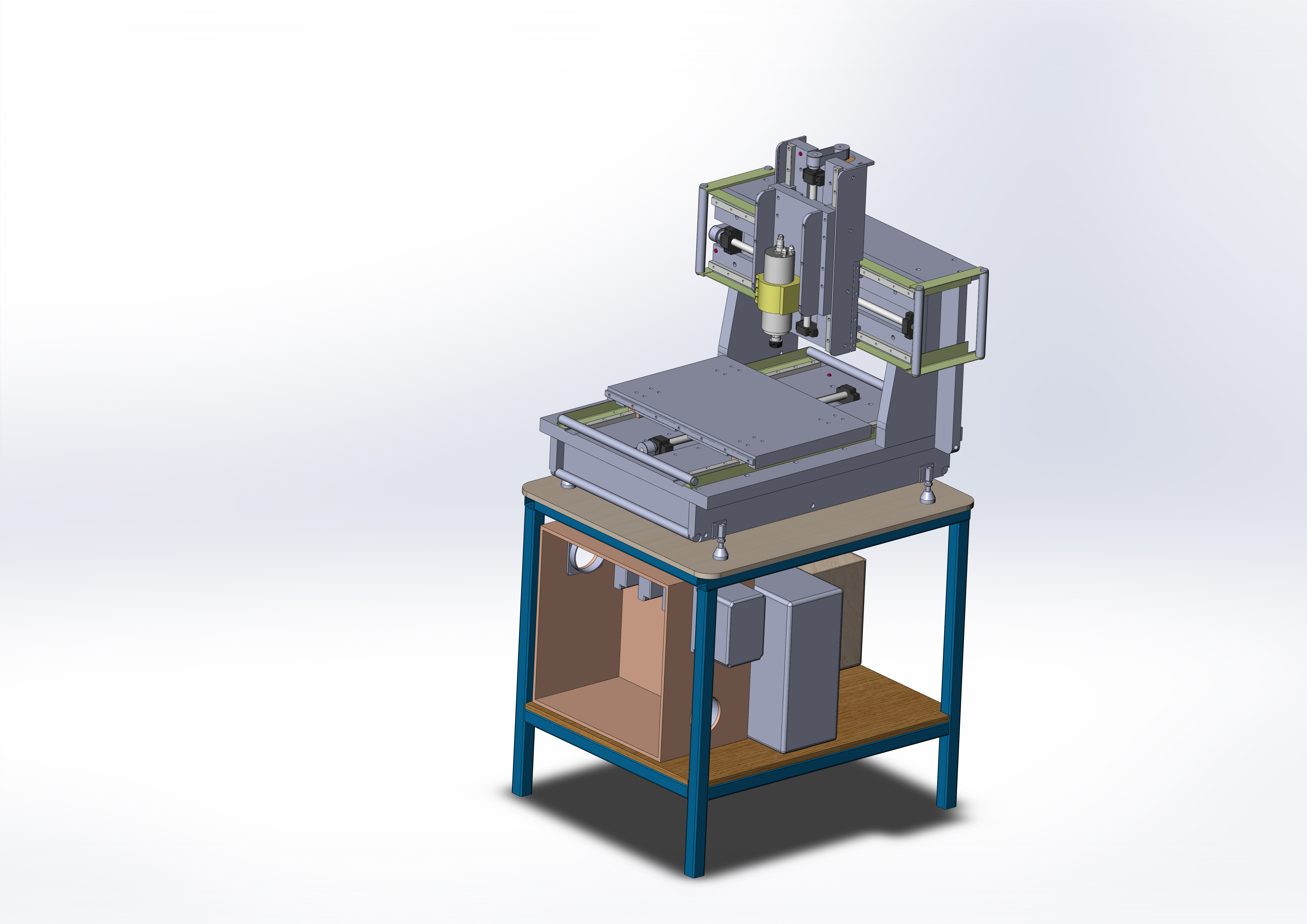

Вот так все в сборе (7339 просмотров) <a class='original' href='./download/file.php?id=77940&mode=view' target=_blank>Загрузить оригинал (2.25 МБ)</a>
Вот так все в сборе

проект сыроват есть что дороботать.

Укажите в чем недочеты ?
Буду устранять
Последний раз редактировалось Vadimk 17 апр 2016, 12:55, всего редактировалось 1 раз.
Re: Проект станка по мягким металлам 600*400*178
и электронику лучше упрятать в нормальный большой шкаф с уплотнением. и комп тудаже. а в таком виде все засыпет стружкой и пылью.
плита оси Z слишком широкая и сжирает перемещение. защита на оси Z отсутствует что плохо. если вы эту конструкцию срисовывали с моего проекта то можно было и защиту оси Z срисовать там уже все придумано. балку портала лучше сделать замкнутым коробом добавив еще одну плиту сзади. ну и очень важно продумать все мелочи разместить датчики кабельканалы отверстия под провода.

Шкаф будет с уплотнением, но это самый большой который входит в стойку или только под заказ, компьютер скорее всего уберу подальше

Да, в большей степени опирался на ваш проект, но исходя из своих возможностей, защиту на Z так и не придумал как сделать,
но как у вас сделано сделать не могу нет возможности отфрезеровать основную плиту, она у вас слишком широкая
защита на Z очень нужна без нее смысла нет городить защиту

Буду думать как сделать защиту
Плита по Z 240 мм
Каретки утопленны на 12 мм с обеих сторон
240 много. двигайте каретки вплотную к гайке швп и получите максимум 170мм
Обязательно предусмотрите отбойники по всем осям. Упоры которые ограничивают движение осей за пределы допустимого. Проект потому и сырой потомучто есть только грубая компоновка это легко а основной геморой это продумать все мелочи. С одним тока размещением крепежа на плитах оси Z тот еще геморой.

дак сами каретки 92 мм две это 184, как же получить 170 мм
я про ширину всей конструкции

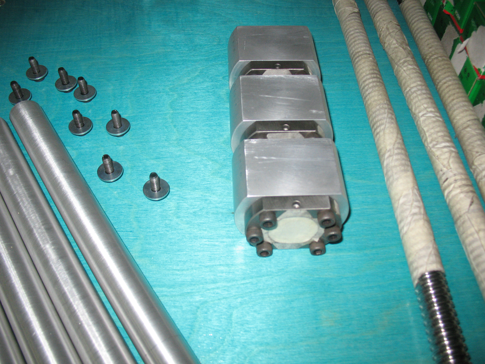

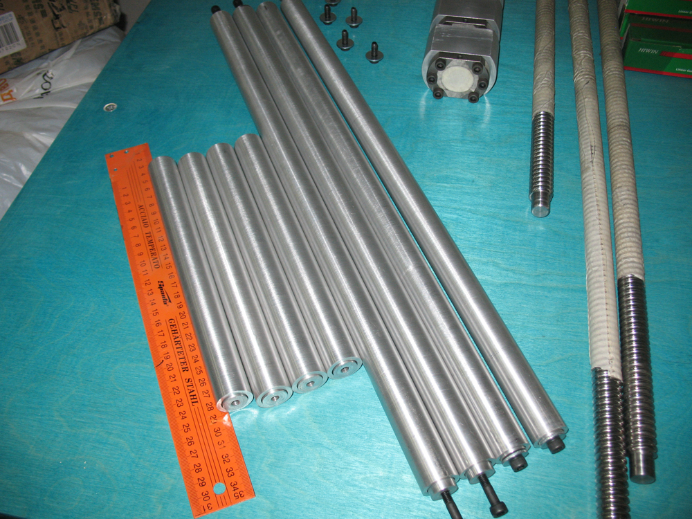

Обработку ШВП пришлось делать самому,
не ожидал что у себя в городе не найду

Вопрос по драйверам остается открытым

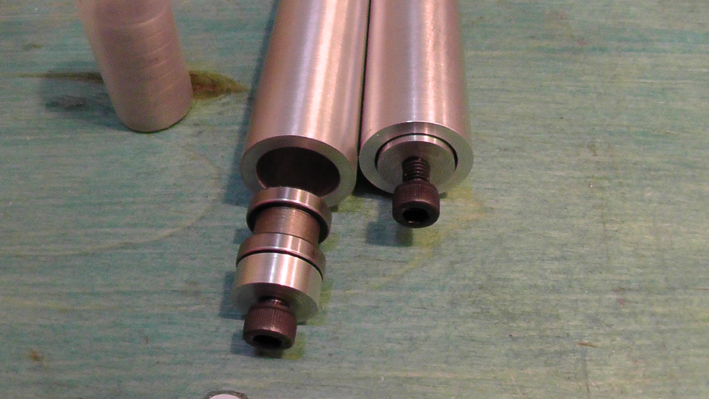

Что уже успел сделать.
IMG_1659.JPG (7150 просмотров) <a class='original' href='./download/file.php?id=78105&mode=view' target=_blank>Загрузить оригинал (779.96 КБ)</a>
IMG_1660.JPG (7150 просмотров) <a class='original' href='./download/file.php?id=78106&mode=view' target=_blank>Загрузить оригинал (749.51 КБ)</a>
IMG_1661.JPG (7150 просмотров) <a class='original' href='./download/file.php?id=78107&mode=view' target=_blank>Загрузить оригинал (601.67 КБ)</a>
S1120001.JPG (7150 просмотров) <a class='original' href='./download/file.php?id=78108&mode=view' target=_blank>Загрузить оригинал (462.9 КБ)</a>
S1120002_.jpg (7150 просмотров) <a class='original' href='./download/file.php?id=78109&mode=view' target=_blank>Загрузить оригинал (450.31 КБ)</a>

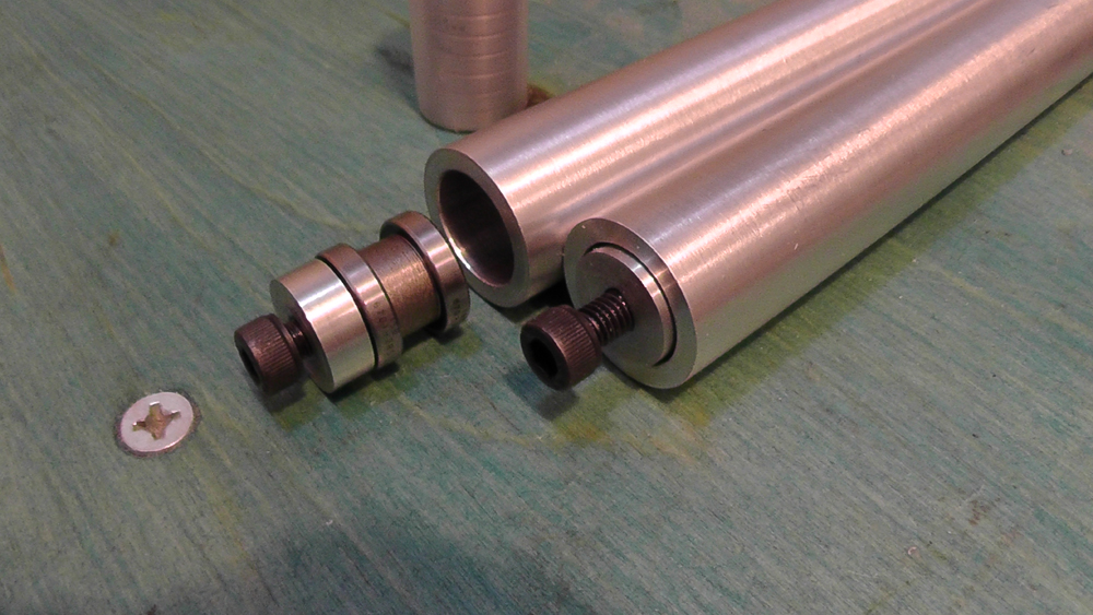

IMG_1663.JPG (7150 просмотров) <a class='original' href='./download/file.php?id=78110&mode=view' target=_blank>Загрузить оригинал (1.12 МБ)</a>
ролики красивые но там это ненужно так круто. я делал из трубы диаметром 30 стенка 2мм и по одному подшипнику с каждой стороны.

Время свободное нарисовалось, решил проверить свои возможности и токарного станка

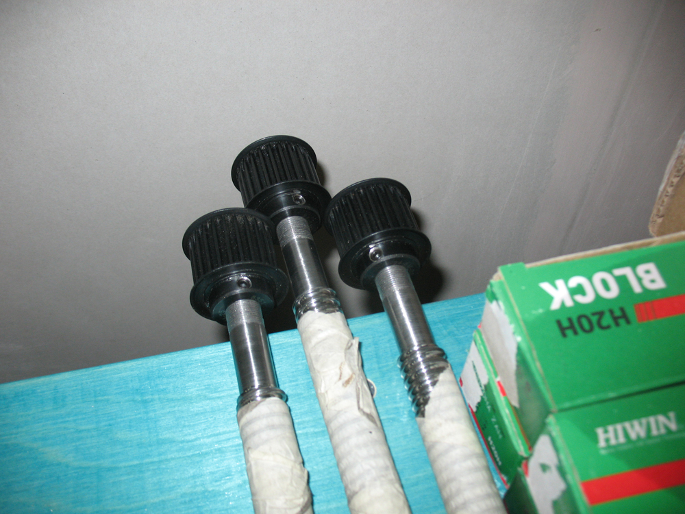

Вадим, подскажите пожалуйста что за шкивы у вас на движках и винтах.
Я так понимаю передача 1:1?
И как рассчитывали меж центровое расстояние?

Межцентровое расстояние(длина ремня) измеряется длиной круга+ межосевые расстояния. В чем сложность?

Шкивы под расточку ( у них нет отверстия, можно расточить под любой вал) шаг 5 количество зубов 24 ширина 25 мм
межосевое предварительно расчитывал по формуле если одинакового диаметра. длина ремня L
L = 2С+ π × P.D
где С межосевое расстояние
диаметр шага P.D (брал согласно чертежу)
передача 1:1
но пока станок не собрал не измерял сойдется ли по формуле
