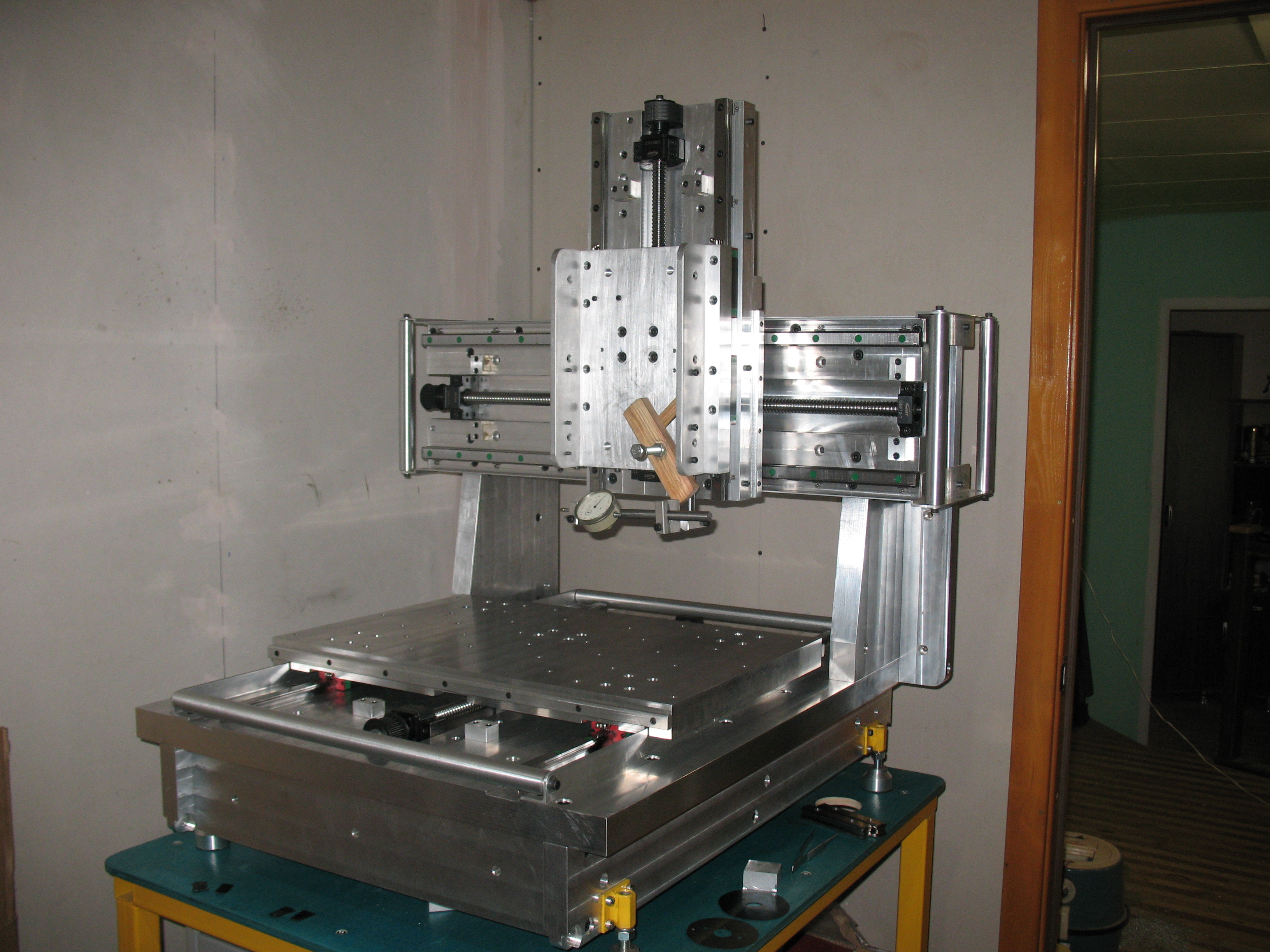

Собрал все оси, настроил относительно нижних кареток 1-2 сотки,
правда долго настраивал, все вручную крутил.
Купил установочные винты, что бы не задейсвованные отверстия закрыть (больше ничего в голову не пришло),
попарно стал закручивать, думал законтрить и у сё, ну не тут было, первый винт второй закручивает и не контрагается,
так что с налету не получилось, буду думать.
IMG_1731.JPG (6776 просмотров) <a class='original' href='./download/file.php?id=80776&mode=view' target=_blank>Загрузить оригинал (1.9 МБ)</a>
IMG_1735.JPG (6776 просмотров) <a class='original' href='./download/file.php?id=80777&mode=view' target=_blank>Загрузить оригинал (1.84 МБ)</a>
Установочные винты (6776 просмотров) <a class='original' href='./download/file.php?id=80778&mode=view' target=_blank>Загрузить оригинал (2.06 МБ)</a>
Установочные винты
Re: Проект станка по мягким металлам 600*400*178
Vadimk писал(а):попарно стал закручивать, думал законтрить и у сё, ну не тут было, первый винт второй закручивает и не контрагается,
на каплю суперклея посадите. все нормально будет. или локтайт если уж совсем по богатому..

Хотелось бы резьбу не портить, ведь иногда и выкручивать придется
а зачем вообще затыкать какието дырки?
Сообщение AGP »
Vadimk писал(а):Хотелось бы резьбу не портить, ведь иногда и выкручивать придется
на фиксатор резьбы посадите,синий или зеленый.в любом авто магазине 100руб
а чем вы ее испортите ?? каплей клея ?? мисье шутит ? фиксатор резьбы - совершенно нейтральная к резьбе вещь.. рекомендована многими производителями.
Сообщение Vadimk »
frezeryga писал(а):а зачем вообще затыкать какието дырки?
Они у меня сквозные
Без жертвенного столика все стружки через эти отверстия будут падать на нижнюю часть защиты,
а закреплять например тиски на жертвенный столик из мдф как то не есть хорошо, или
я чего то недопонимаю, с чпу вообще до этого не имел дело.
Ненужно было делать сквозные. А так заглушите снизу на фиксаторе резьбы и все.

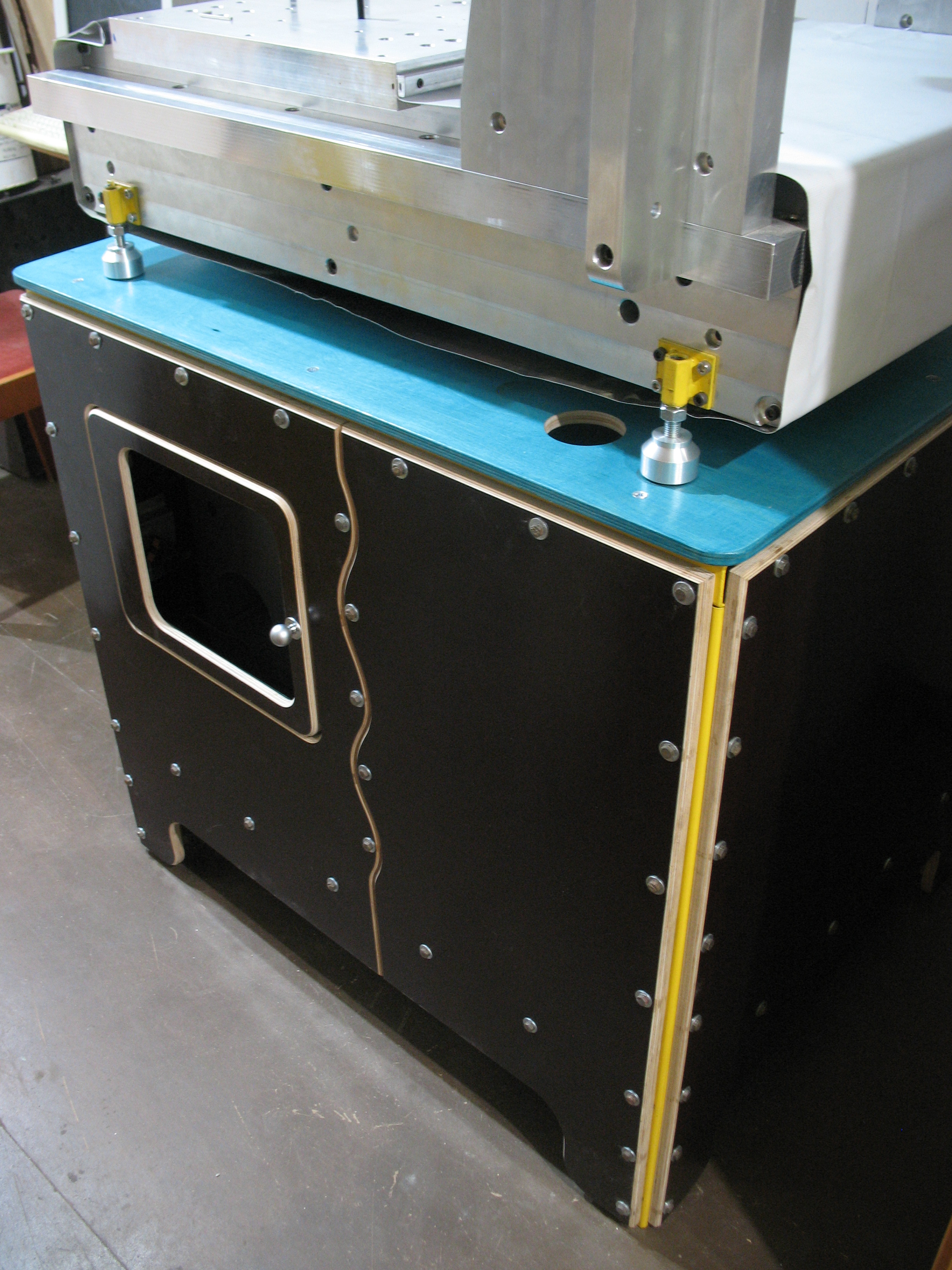

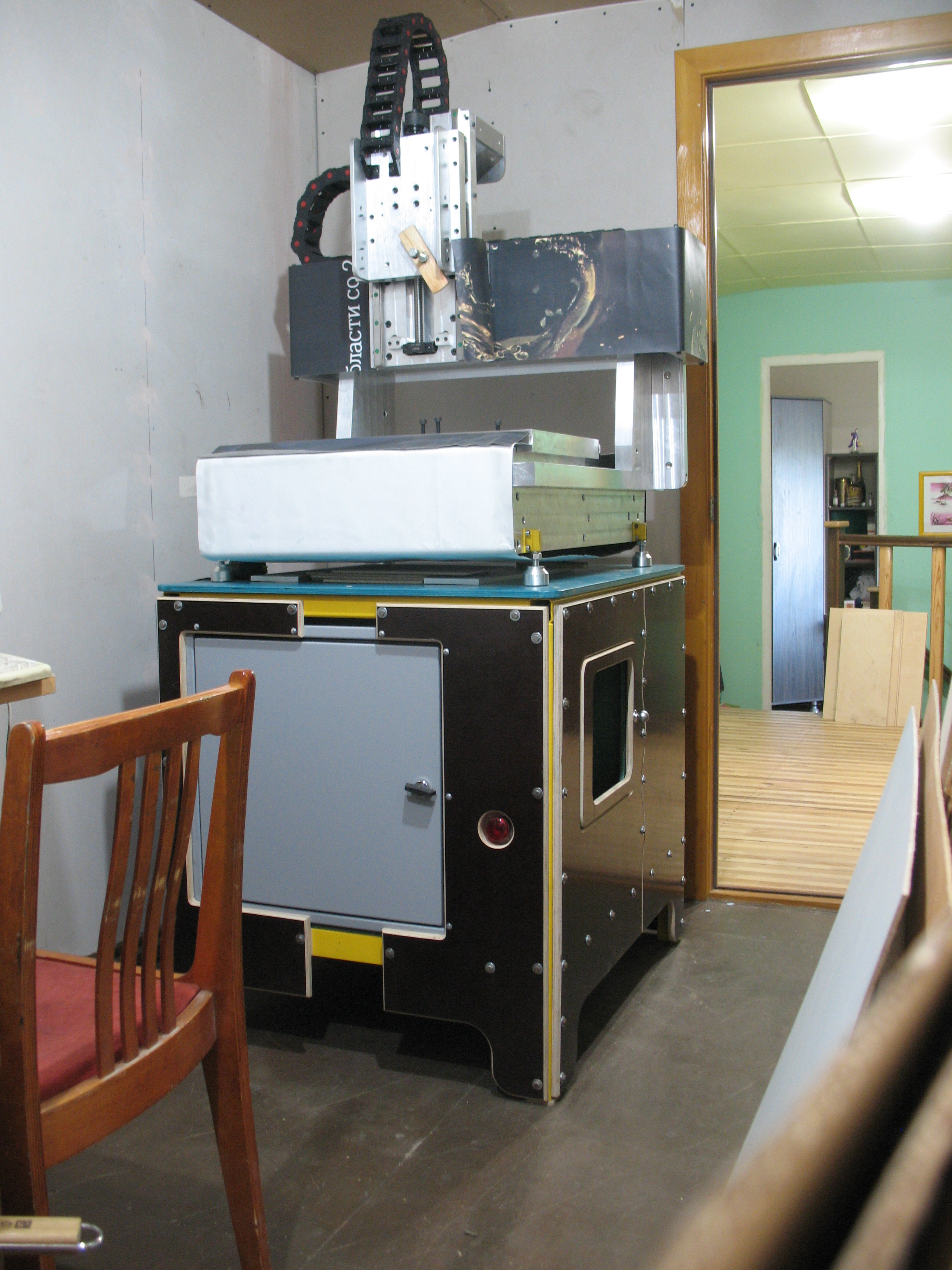

Собрал почти всю механику, обшил стойку,
примерил защиту(интересно сколько продержится).

Что-то защита плохо натянута.
Vadimk
Сообщения: 86
Зарегистрирован: 24 сен 2015, 19:28
Репутация: 89
Настоящее имя: Вадим Лапаев
Откуда: Челябинск
Сообщение Vadimk »
Она еще не натянута, просто примерил,
ее еще снимать чтоб двиги подключить.

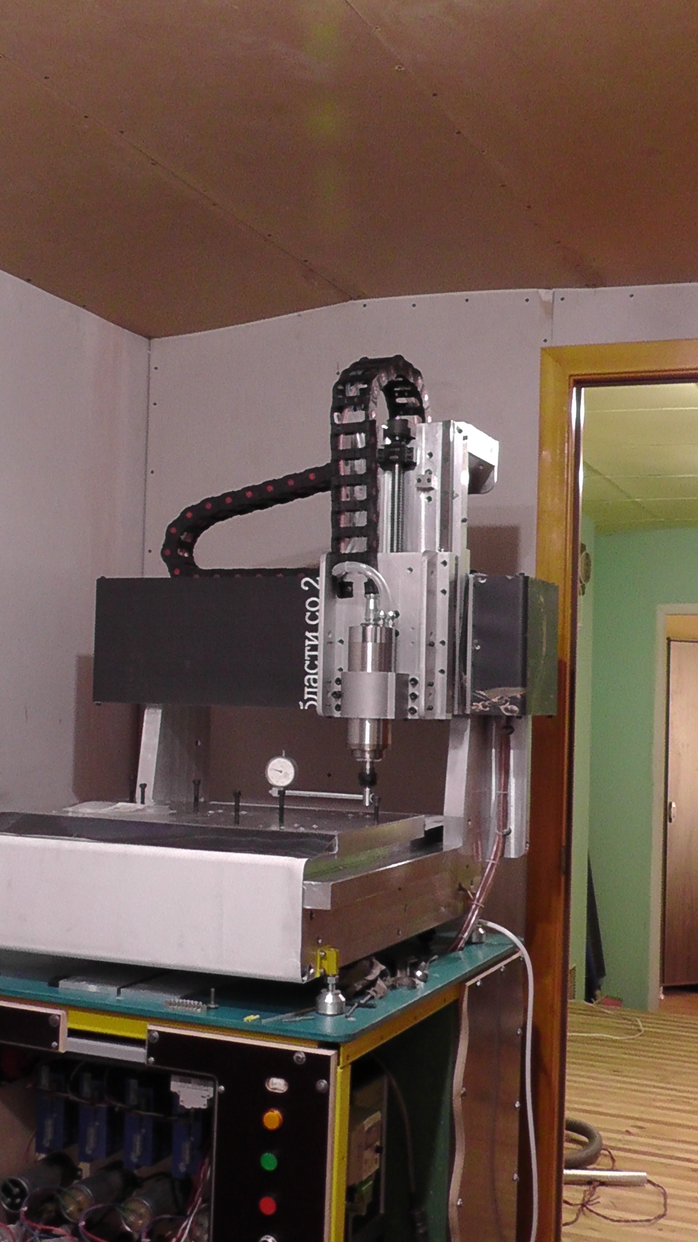

Сделал всю механику,
как раз приехала вся электроника,
начал помаленьку собирать

maxx2000
Сообщения: 101
Зарегистрирован: 06 май 2016, 20:23
Репутация: -98
Откуда: Орел
Сообщение maxx2000 »
Vadimk писал(а):Трансформаторы, кондеры и диодные сборки уже купил на 42 вольта, буду доматывать до 48 вольт.Решил все таки линейные блоки питания поставить, дешевле получаются, да и говорят лучше они.Только вот не знаю надо ли дампера ставить, двиги 86-е, напряжение думаю будет после выпрямления 68 вольт, драйвера EM806.Кто знает подскажите.
У меня на станке тоже EM806 и NEMA 34 посему делюсь опытом.
Конденсаторы лучше брать на напряжение не менее 100В, всё из за той же обратной ЭДС, хватит одного 5000мкФх100В(лучше160В) он же и дампером работает
Дампера не нужны, 806 справляются со всем как надо
Блок питания у меня Ледшайн там 2 вторичка на 58 В с отводом 48. При 48 вольтах движки не развивают максимальных скоростей, срываются. На 58 В всё хорошо. Но для эксперимента намотал траснформатор на 59В+5В, на 64 В работает замечательно, после диодного моста на конденсаторе 78В это практически максимум, выше драйвера уходят в защиту от превышения напряжения.
Да и, 34 движкам нужен редуктор хотябы 1:2, а лучше 1:3 чтобы окончательно избавиться от резонанса.
