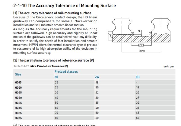

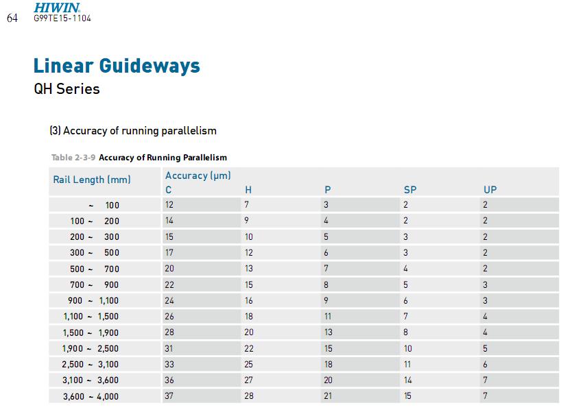

Бармалей писал(а):Для станка как на видео - в десятках микрон.

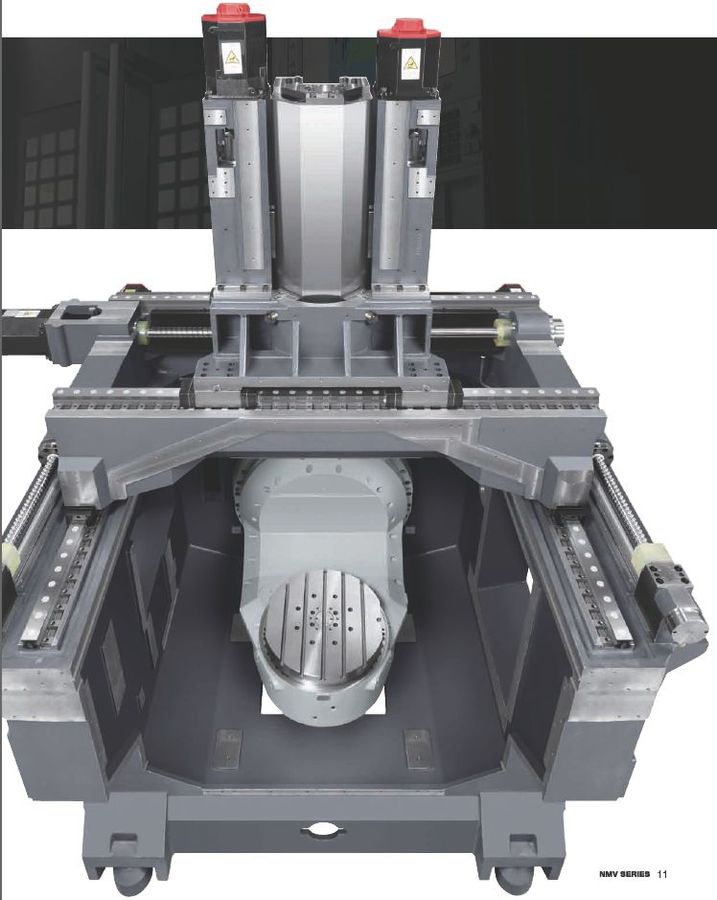

да што вы... я уже дома, под рукой нормальный мануалов нету, есть только хивин... но тем не менее, еще немного подниму ваш уровень знаний.. скрин с каталога с требованиями точности весьма среднего производителя..

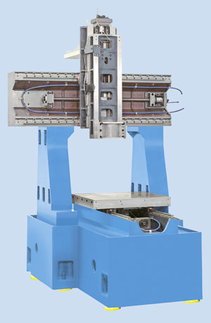

Буфер обмена01.jpg (3327 просмотров) <a class='original' href='./download/file.php?id=77035&mode=view' target=_blank>Загрузить оригинал (40.02 КБ)</a>
шлак типа С не смотрим.. ибо строим станок, супер и ультра прецишен тоже вам не светит.. смотрим например просто "прецишен".. средний столбик.. ну давайте, расскажите о десятках микрон.. у японцев требования будут еще выше..
Бармалей писал(а):О, учитель, как же так. Мы все погибнем.
нет конечно... в России есть "вечные" явления... :hehehe:
Бармалей писал(а):через месяца 1.5 расскажу.
а... ну вот тогда и посмотрим как вы микроны ловите :hehehe:

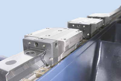

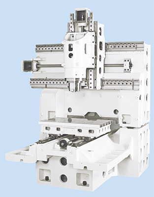

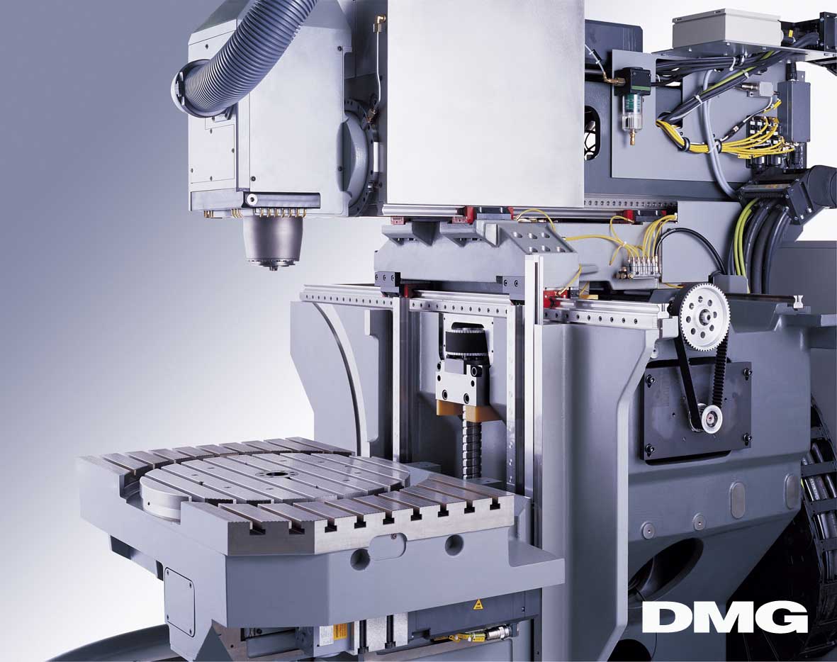

Бармалей писал(а):У буржуев вообще он в качестве упора не служит.
Только по концам рельс поджат, и все. В середине гнись куда хошь.
та што вы... тоже немножко для общего образования...

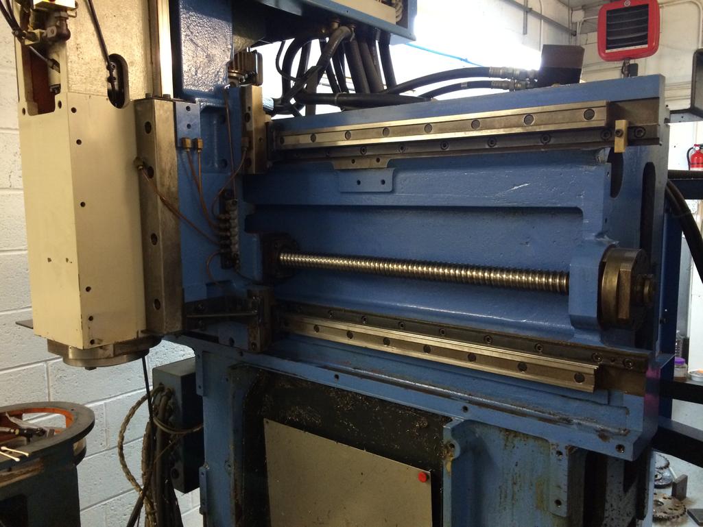

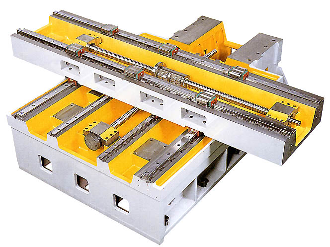

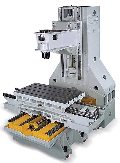

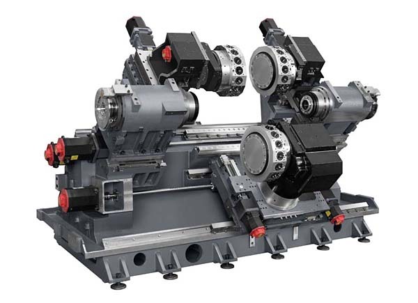

85f699959ab8.jpg (3327 просмотров) <a class='original' href='./download/file.php?id=77038&mode=view' target=_blank>Загрузить оригинал (142.8 КБ)</a>
160100_dt_fs_1.jpg (3327 просмотров) <a class='original' href='./download/file.php?id=77039&mode=view' target=_blank>Загрузить оригинал (22.96 КБ)</a>
170130_dt_fs_2.jpg (3327 просмотров) <a class='original' href='./download/file.php?id=77040&mode=view' target=_blank>Загрузить оригинал (62.25 КБ)</a>
180134_dt_fs_2.jpg (3327 просмотров) <a class='original' href='./download/file.php?id=77041&mode=view' target=_blank>Загрузить оригинал (22.53 КБ)</a>
IMG_0240.jpg (3327 просмотров) <a class='original' href='./download/file.php?id=77042&mode=view' target=_blank>Загрузить оригинал (106.33 КБ)</a>
MV-1000-bez-ogr-linear.jpg (3327 просмотров) <a class='original' href='./download/file.php?id=77043&mode=view' target=_blank>Загрузить оригинал (57.34 КБ)</a>
MV-1200-stanina-linear.jpg (3327 просмотров) <a class='original' href='./download/file.php?id=77044&mode=view' target=_blank>Загрузить оригинал (113.12 КБ)</a>
01-17-11-134107.jpg (3327 просмотров) <a class='original' href='./download/file.php?id=77045&mode=view' target=_blank>Загрузить оригинал (95.2 КБ)</a>
003.jpg (3327 просмотров) <a class='original' href='./download/file.php?id=77046&mode=view' target=_blank>Загрузить оригинал (70.26 КБ)</a>
странное дело да ?? рельсы прижаты не только по концам... к чему бы это ???

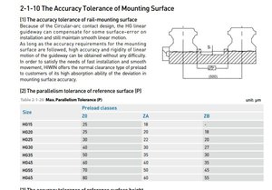

Перестаньте уже подгонять условия задачи под ответ. На видео перцы ставят рельсы HGR, а не какие-то там другие. См. допуски.
Clipboard01.jpg (3319 просмотров) <a class='original' href='./download/file.php?id=77047&mode=view' target=_blank>Загрузить оригинал (47.58 КБ)</a>
И Hanter, просто позорищще. Не отличать требования к базовым поверхностям с отклонениями поверхностей рельсов(в вашем посте).

Бармалей писал(а): что-то мне намекает что подавляющее большинство на форуме прекрасно поняли смысл действий человека с видео..
Большинство - не аргумент в научном споре ;)
PS. На всех картинках, которые удается разглядеть в вашем предыдущем посте - буртик есть у обоих рельсов. Внезапно.

Бармалей писал(а):Я-то вполне понял. А вот вы каталоги читаете по диагонали. Рекомендую вернуться и перечитать.
зачем ? это не я пытался доказать что рельс будет иметь отличную от базовой поверхности форму.. :lol: нахрен тогда ваша струбцинка нужна ?? :lol:

Бармалей писал(а):PS. На всех картинках, которые удается разглядеть в вашем предыдущем посте - буртик есть у обоих рельсов. Внезапно.
хм.... действительно внезапно..... что-бы это могло значить.... а ????
наверное только то, что картинки были даны как возражение на ваше "бурбулирование лужи"... вот это вот:
Бармалей писал(а):У буржуев вообще он в качестве упора не служит. Только по концам рельс поджат, и все. В середине гнись куда хошь.
внезапно да ??? .... :lol: и какое отношение они имеют к ситуации с одним буртиком - не очень понятно... внезапно.. :lol:
Читайте каталоги, там все написано. И почему допуски разные, и зачем струбцина нужна.
а) ваши слова?
Hanter писал(а): Где ?? про два буртика эт вы хивина насмотрелись ??
б) А покажете фото серьезных станков с одним буртиком?
Hanter писал(а):то есть фраза "не менее важная" вас задуматься не заставила.. ну чтож... бывает..
Ну как. Задумался немного. И по словам "самая первая и важнейшая, но при этом не самая важная" и прочим "вот точно такой же, только маленький, но другой", что логика не самая сильная сторона собеседника.
Hanter писал(а):внезапно да ??? .
внезапно, да. Мы обсуждаем конкретное видео. Вы приводите какие-то совершенно левые станки.

Бармалей писал(а):внезапно, да. Мы обсуждаем конкретное видео. Вы приводите какие-то совершенно левые станки.
"левые" станки приведены в ответ на ваши выдающиеся перлы..
Бармалей писал(а): А покажете фото серьезных станков с одним буртиком?
а картинка из мануала производителя который считает это совершенно нормальным способом установки не катит ? ну тогда я не знаю что вам сказать... мануал производителя - не аргумент... ну дам я картинки.. вы скажете что и это не аргумент... :lol:

Hanter писал(а):а картинка из мануала производителя который считает это совершенно нормальным способом установки не катит ?
Давайте уже определимся. Вы либо доверяете мануалам, либо не доверяете. А то тут играем, а тут не играем, тут селедку ели.
