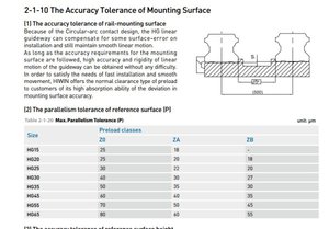

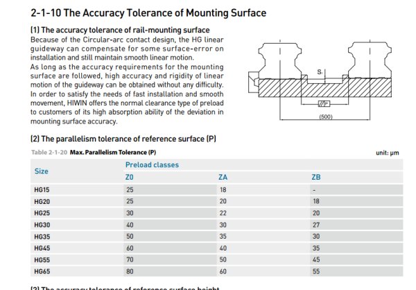

pup писал(а):по спецификациям на рельсы хивин так какие-то дикие килоньютоны указаны
там еще формула расчета lifetime есть. И там уже все далеко не так радужно.

получается, размер рельс определяется тем, как долго я планирую этот станок эксплуатировать, прежде чем он отправится на помойку (ну или сами рельсы)?
у дядек 15 рельсы (мне показалось больше)
кстати, насколько оправдана покупка хивин, если есть выбор thr (их можно и 25, и 30). пишут, что у рельс одна сторона - устаноочная. то есть в закладных нужно сделать выступ, в который будет рельса упираться, а с другой стороны - клиньями подпирать.
про малость болтов. кмк там больше проблема даже не в болтах, а в тех анкерных гайках, куда эти болты вкручиваются - имхо они без арматуры могут из бетона повыпрыгивать. как вариант, делать г-образный выступ на боковинах, чтобы боковины этим выступом опирались на нижнюю часть (но это отъедает кусок стола), или делать сквозные шпильки - тогда боковина не будет пытаться эту гайку выдернуть (но тогда главное не переусердствовать, чтоб низ на две части не сломать) в принципе, наверное, правильнее всего гайку удлинить и ёжика какого-нибудь на ней наварить?
про креплние верха - просто там был эпизод, как он на стол ставил низ с уже прикрепленными боковинами. на финальных кадрах следов шпилек на балке не обнаружил. то есть шпильки закручиаются снизу, на дне боковины? тянутся вдоль всей боковины?
пентэласт - здорово, но гипс дешевле и доступнее - в любой строймагазе. или есть противопоказания?
эх, найти бы подробный билдлог...
Darxton
Сообщения: 2036
Репутация: 623
Re: реверс-инжиниринг станка по видео
Сообщение Darxton »
pup писал(а):получается, размер рельс определяется тем, как долго я планирую этот станок эксплуатировать, прежде чем он отправится на помойку (ну или сами рельсы)?
Прежде всего жесткостью. ПРавда, она в каталогах не указывается, подбирается в основном эмпирически. Затем да - ресурс.

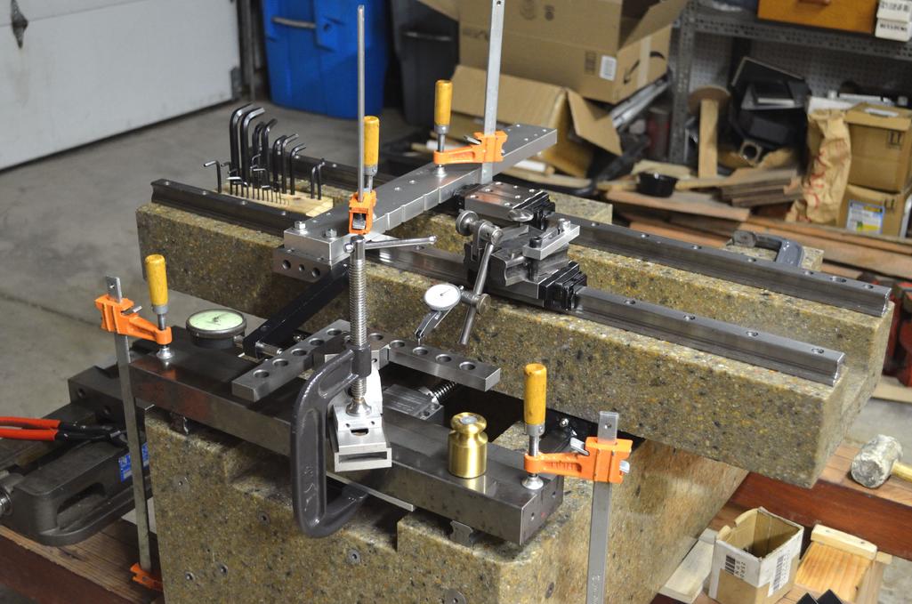

Смотрю на разные картинки.
http://learn-cnc.com/product/custom-epo ... cad-model/
Зацените, как сделана горизонтальная каретка - на двух уровнях? С какой целью?
Думаю, что уйти от этой непонятной конструкции с висящими боковинами можно вот типа так как тут:
http://www.cnczone.com/forums/epoxy-gra ... 4-cnc.html
- расширив кровать у изголовья под боковины. Надо только понять, насколько это необходимо.
Автор из соображений доступности делал тонкие закладные из алюминия (и плиты, и квадраты). И в обсуждении всплыл интересный вопрос: в каких температурных режимах это будет эксплуатироваться. Оказалось, коэффициент темпертурного расширения (правильный термин?) у алюминия вдвое больше, чем у стали. А сталь ближе к граниту, как я понял. Я не могу гарантировать, что в гараже (или там, где оно будет храниться) температура не опустится ниже -20. Да и до +30 оно запросто может поднятсья. Это проблема.
Еще расширение основания приводит к увеличению веса. У него даже при алюминиевых закладных вес нижней части (без боковин) - под полцентнера. С одной стороны это хорошо, с другой стороны - в багажник не положишь и в другой город не отвезешь.
Короче, из этих картинок я унёс, что закладные - вовсе не обязательно квадрат 70х70, но, похоже, можно запросто обойтись и 40х40 (если не меньше). Если в изголовье заложить по две 10мм пластины стали (традиционно Ст3?), предварительно нарезав отверстия по периметру - можно будет спокойно закрепить боковины к нижней части. Вопрос с юстировкой остаётся открытым. Неужели катать и подкладывать фольгу, подкладывать фольгу и катать? Ну или допустим отшабрить нижнюю площадку (посмотрел сейчас на ютюбе пару роликов) я бы смог. А как шабрить ту часть, что на дне боковины? И есть ли в этом смысл, если болтовые соединения будут по периметру?

pup, когда есть нормальная мерилка, то не особо сложно провести измерения ;)
pup, все подумываю сделать станок из бетона. И если бы делал первый станок из бетона, то делал его из обычного бетона с добавлением эмульсии поливинилацетата + ПАВ. Это намного дешевле будет чем всякие синтетические смолы ;) Если сделать малость по толще, то и прочность думаю будет сравнима с полимербетоном(синтегратом) ;)

pup писал(а):Надо же, сам Афтаев обратил внимание на мою тутошнее словоблудие
С первого поста обратил и читал через строчку ;)
pup писал(а):Эмульсия поливинилацетат - это клей ПВА?
Да.
pup писал(а):ПАВ - это типа фейристирального порошка?
ПАВ есть в ПВА. ПАВ- это поверхностноактивные вещества. Скажем так чтобы лучше все склеивалось.
pup писал(а):В принципе я тоже думал про обычный бетон.
делал небольшие опыты с акриловой смолой и сложными бетоном(с добавлением ПВА). Если бухнуть больше смолы, то получается хуже чем бетон с ПВА.
pup писал(а):Но опять, какую марку цемента брать?
Обычный 400й ;)
pup писал(а):Песок/мелкий гравийный щебень?
Берешь мешок с цементом, на нем обычно есть рецепты бетона..
Щебень - что ломанное + песок. Обязательно все ХОРОШО промывать, чтобы не было земли и глины и вода при сливе была чистой.
Если потом использовать под полимер - то прокалить, чтоб не было воды.
Нужно понимать как работать с бетоном.
Если полимербетон, добавить много смолы, то считай что станок у тебя полностью сделан из смолы, если мало то может не склеиться. Если не правильно развести отвердитель, то может не затвердеть.
Если обычный бетон, то нужно понимать что чем больше воды в бетоне, тем он слабее. Вода занимает место, потом испаряется и получается пустота. Потому воду нужно лить не много и не мало (чтоб хватило на гидратацию цемента). Воды в бетоне достаточно когда сжатый в комок - смесь медленно расползается. Чтобы смесь уложить применяется вибрация, а чтобы улучшить подвижность - добавляют пластификаторы.
Дедушки на видео не вибрируют станок, а палочками колошматят - по мне это совсем не айс ;)
По рецептам - нужно брать и пробовать и смотреть что у тебя лучше получится. Отливать образец какой нибудь брусок скажем 50х50х300мм и пробовать его сломать руками.
pup писал(а):и еще какая-никакая дополнительная арматура?
Бетон хорошо работает на сжатие, плохо на растяжение. Арматура на оборот. Потому используют арматуру в бетоне. Арматура должна быть чистая не ржавая. На сколько помню по СНиП запрещается использовать ржавую арматуру, а если посмотреть импортные ролики, то у них арматура крашенная ;)
pup писал(а):В продаже бывает готовое? (какие-то корпуса подшипников, как я понимаю, но как именно они будут устроены - хз)
Продаются.
