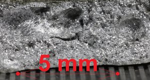

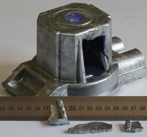

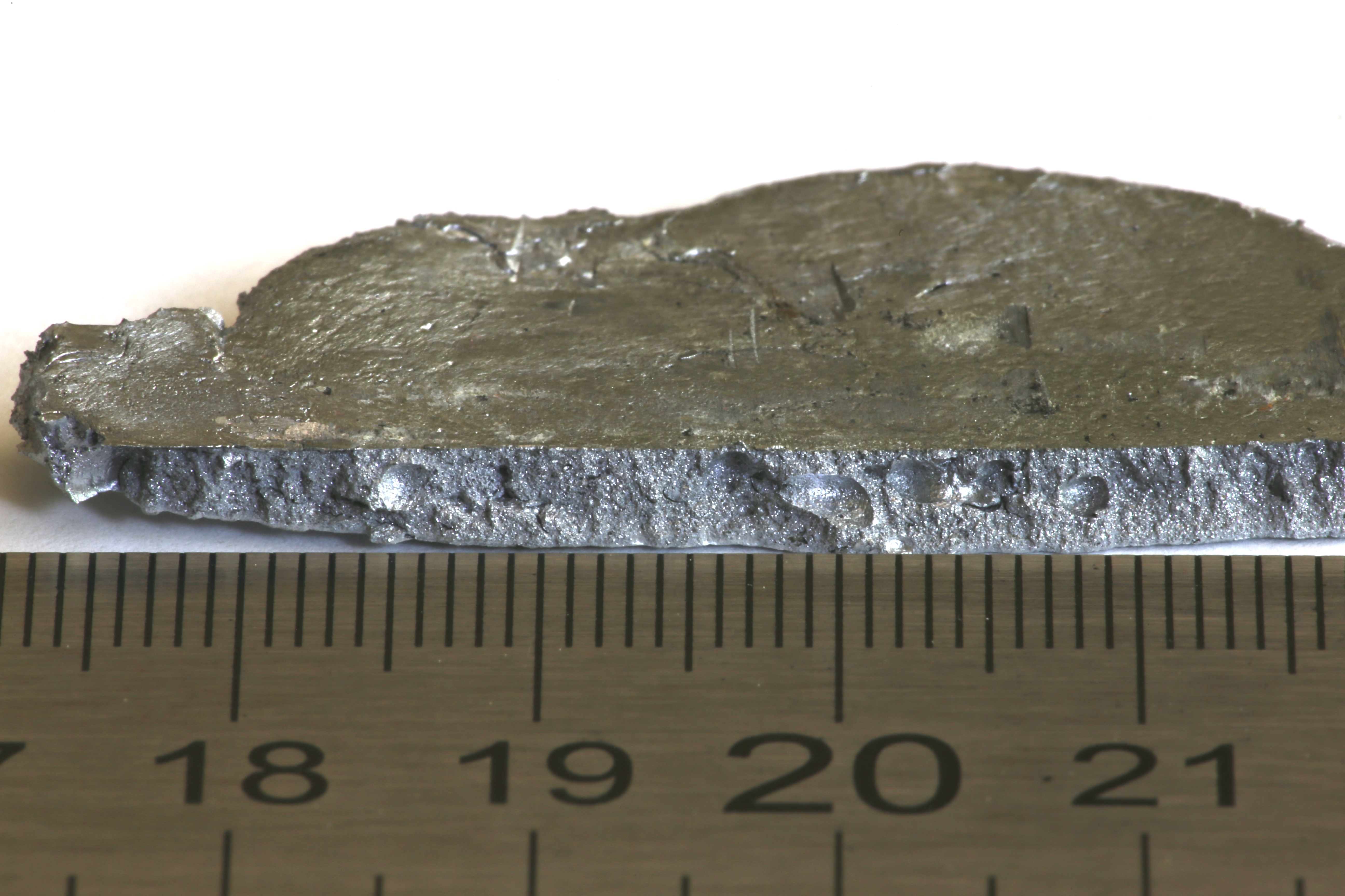

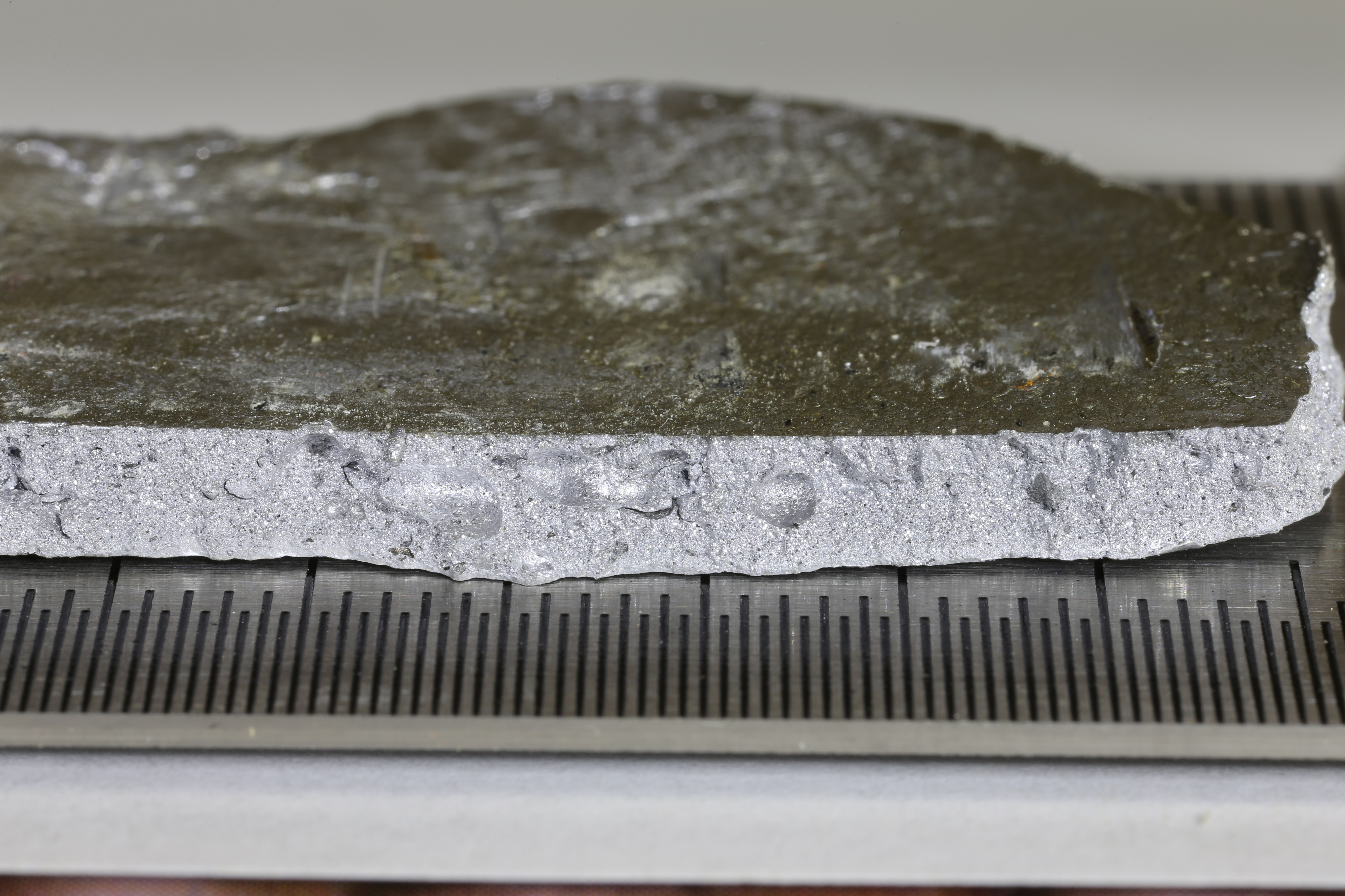

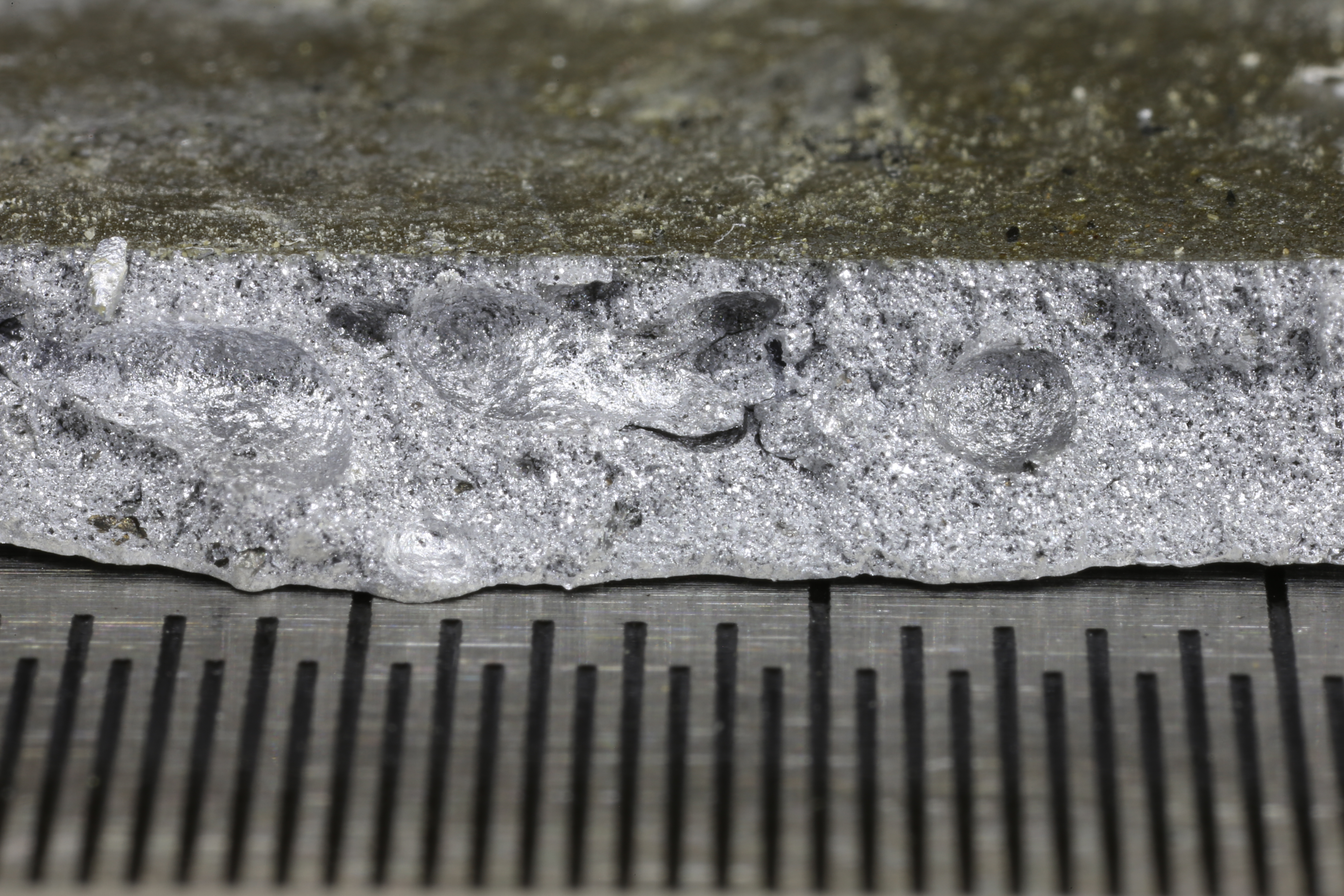

Корпус из АК12ПЧ--вторичка. Предоставил для издевательств директор ООО ИВВА, г. Калуга. Упорно не хотел брать у нас первичку. Исправил ситуацию. Больше г...внецо не покупают. (4865 просмотров) <a class='original' href='./download/file.php?id=77180&mode=view' target=_blank>Загрузить оригинал (3.56 МБ)</a>

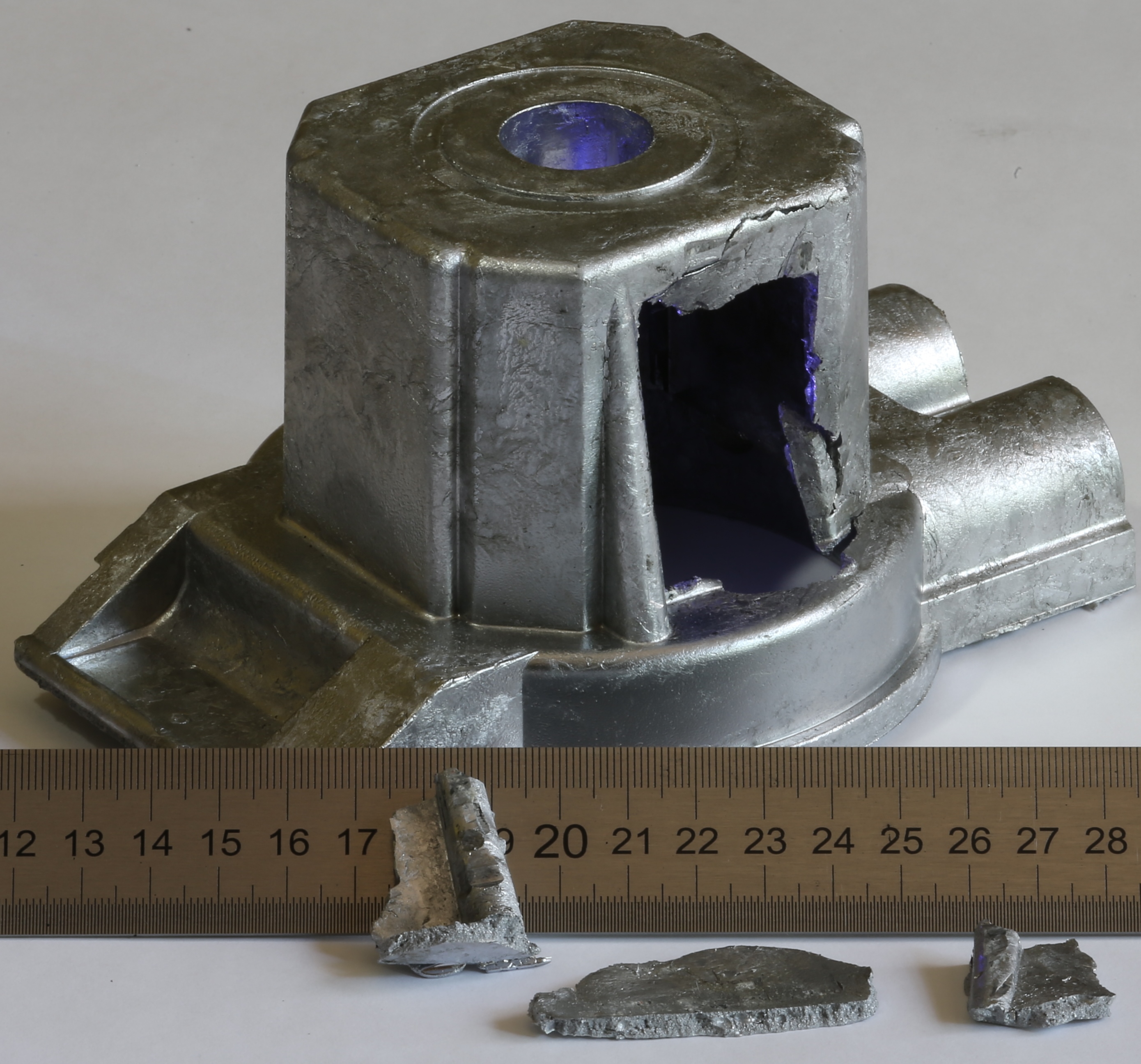

Одним ударом молотка... стенка корпуса лежит рядом, её и исследовал. (4865 просмотров) <a class='original' href='./download/file.php?id=77181&mode=view' target=_blank>Загрузить оригинал (1.62 МБ)</a>

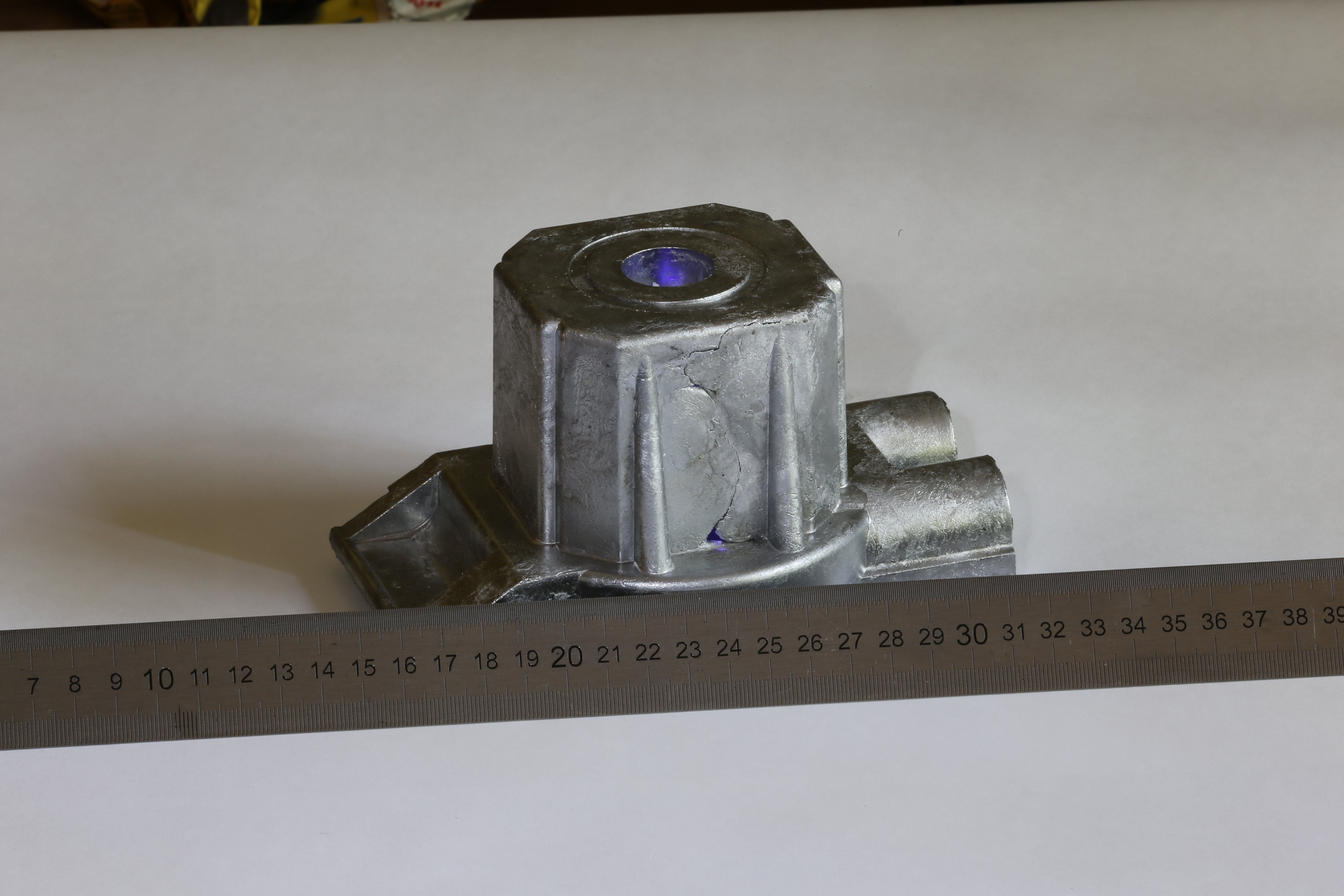

Фото стенки корпуса из АК12ПЧ (вторички) раковины видны. За качество снимка отвечаю, можно увеличить и посмотреть крупно. Это не на айхрень снято. (4865 просмотров) <a class='original' href='./download/file.php?id=77182&mode=view' target=_blank>Загрузить оригинал (3.4 МБ)</a>
Фото стенки корпуса из АК12ПЧ (4865 просмотров) <a class='original' href='./download/file.php?id=77184&mode=view' target=_blank>Загрузить оригинал (4.94 МБ)</a>
Фото стенки корпуса из АК12ПЧ. Раковины видны. (4865 просмотров) <a class='original' href='./download/file.php?id=77185&mode=view' target=_blank>Загрузить оригинал (2.61 МБ)</a>
Фото стенки корпуса из АК12ПЧ (4865 просмотров) <a class='original' href='./download/file.php?id=77186&mode=view' target=_blank>Загрузить оригинал (5.41 МБ)</a>

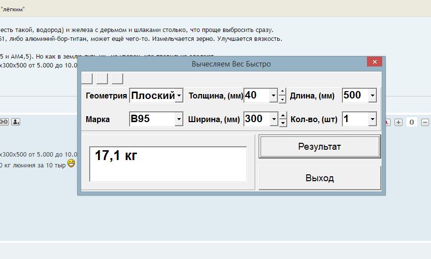

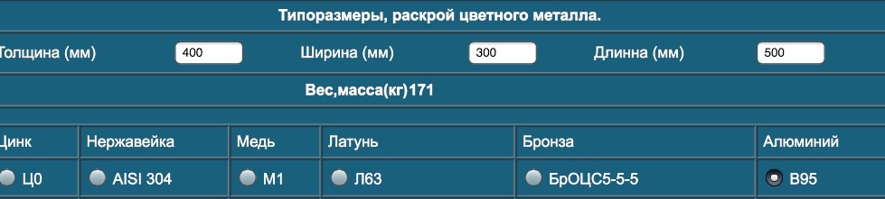

5. Не проще ли кусок В95ПЧТ2 плиты взять, как "РОУТЕР" должен делать? Кусок =400х300х500 от 5.000 до 10.000 руб. обойдётся..[/quote]
Леонид, мож циферка лишняя в размере 400/300/500, или это у тебя распродажа 170 кг люминя за 10 тыр :D

Конечно ошибся!
400мм плиты с термичкой не выпускаются, а стол, если я правильно понял, будет на 36мм, хотел написать 40,0.
Руки чего-то кривые сегодня.
