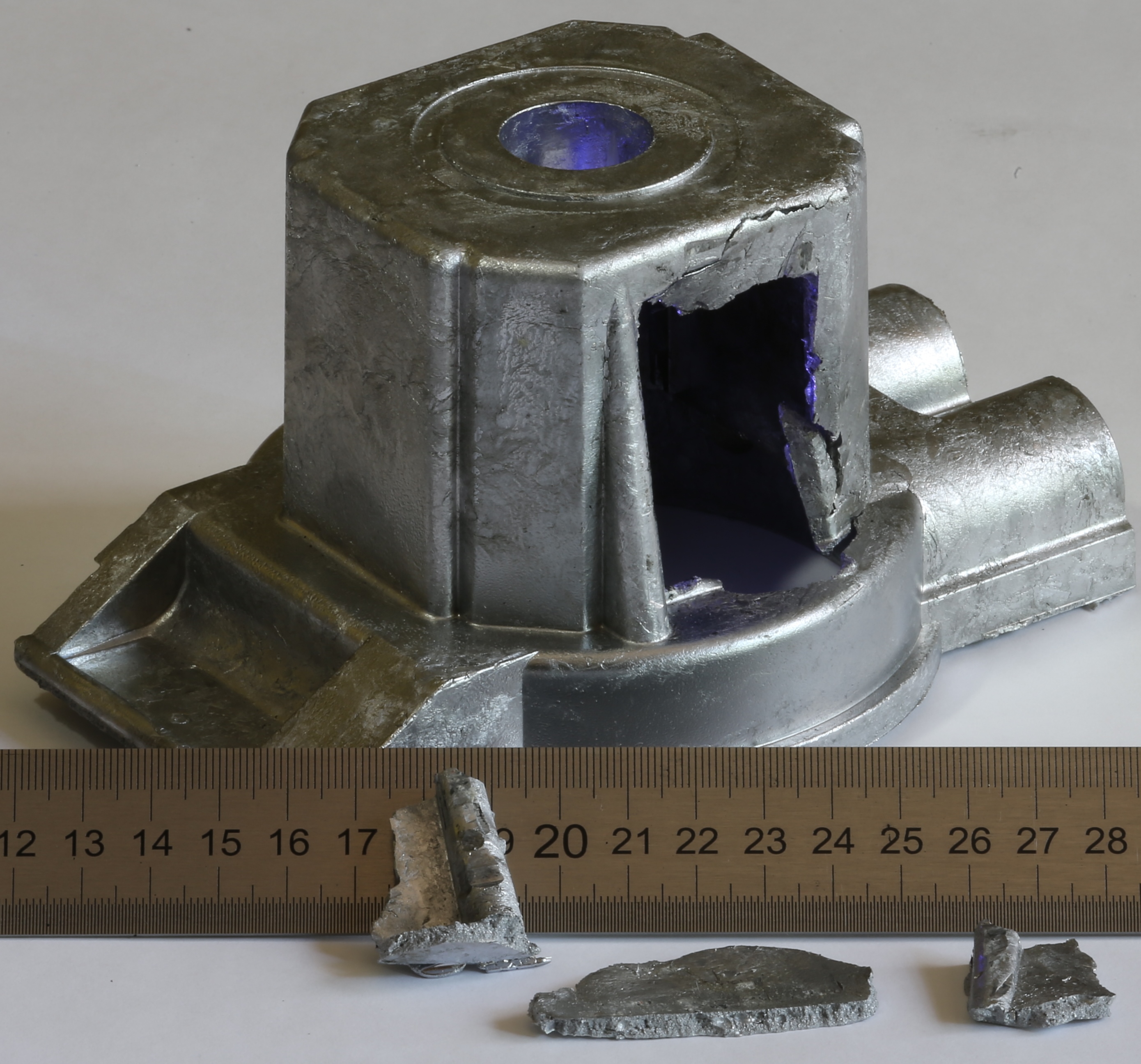

Корпус из АК12ПЧ--вторичка. Предоставил для издевательств директор ООО ИВВА, г. Калуга. Упорно не хотел брать у нас первичку. Исправил ситуацию. Больше г...внецо не покупают. (4966 просмотров) <a class='original' href='./download/file.php?id=77180&sid=ce1fe11c69c33497acbe06ba2a40b31f&mode=view' target=_blank>Загрузить оригинал (3.56 МБ)</a>

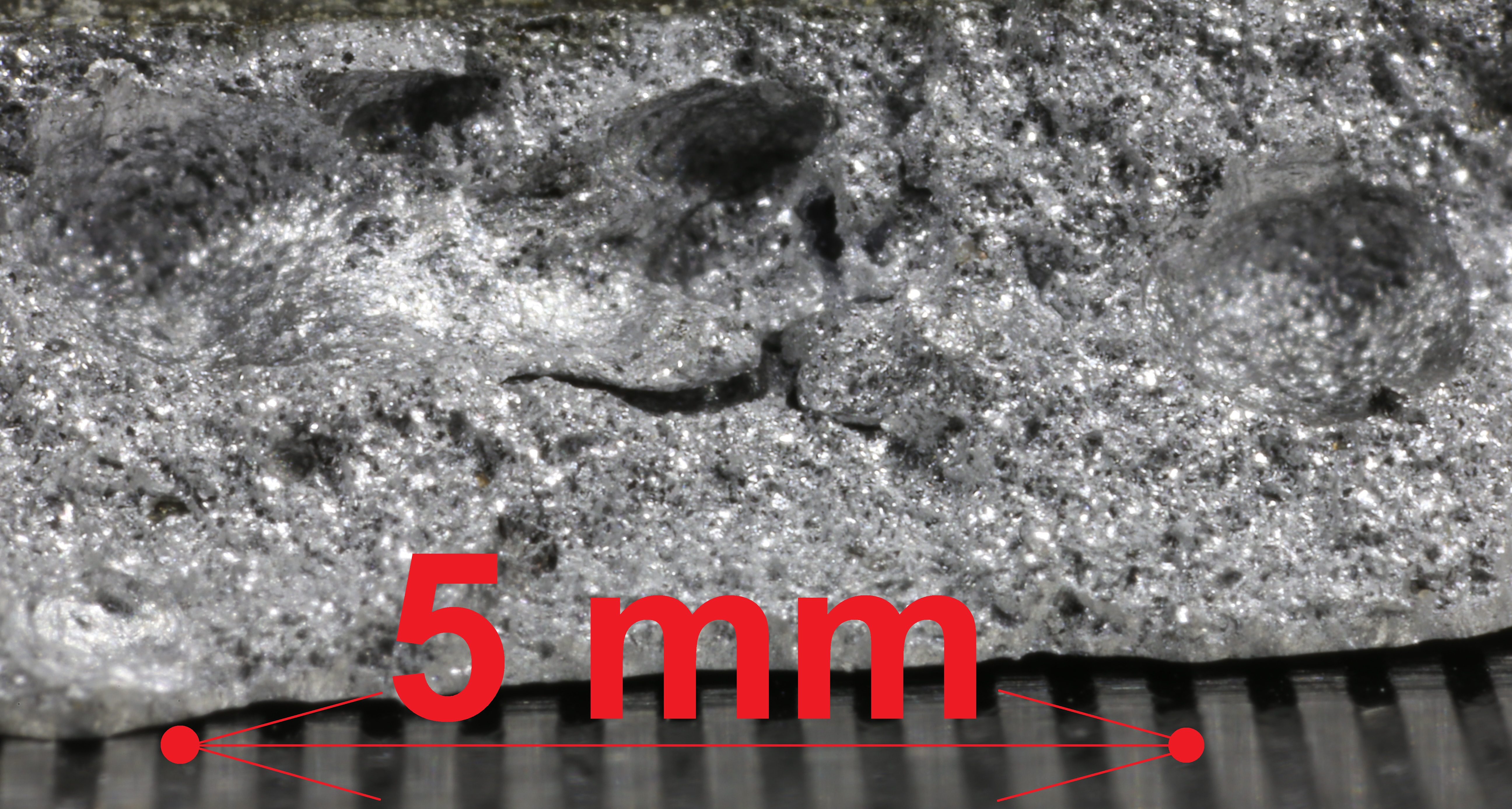

Одним ударом молотка... стенка корпуса лежит рядом, её и исследовал. (4966 просмотров) <a class='original' href='./download/file.php?id=77181&sid=ce1fe11c69c33497acbe06ba2a40b31f&mode=view' target=_blank>Загрузить оригинал (1.62 МБ)</a>
Фото стенки корпуса из АК12ПЧ (вторички) раковины видны. За качество снимка отвечаю, можно увеличить и посмотреть крупно. Это не на айхрень снято. (4966 просмотров) <a class='original' href='./download/file.php?id=77182&sid=ce1fe11c69c33497acbe06ba2a40b31f&mode=view' target=_blank>Загрузить оригинал (3.4 МБ)</a>
Фото стенки корпуса из АК12ПЧ (4966 просмотров) <a class='original' href='./download/file.php?id=77184&sid=ce1fe11c69c33497acbe06ba2a40b31f&mode=view' target=_blank>Загрузить оригинал (4.94 МБ)</a>
Фото стенки корпуса из АК12ПЧ. Раковины видны. (4966 просмотров) <a class='original' href='./download/file.php?id=77185&sid=ce1fe11c69c33497acbe06ba2a40b31f&mode=view' target=_blank>Загрузить оригинал (2.61 МБ)</a>
Фото стенки корпуса из АК12ПЧ (4966 просмотров) <a class='original' href='./download/file.php?id=77186&sid=ce1fe11c69c33497acbe06ba2a40b31f&mode=view' target=_blank>Загрузить оригинал (5.41 МБ)</a>
