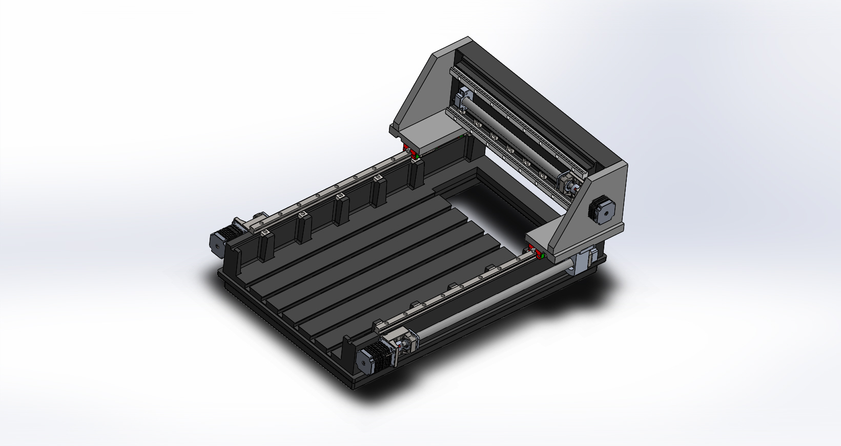

Наконец-то определился с размерами и конструкцией. Задуманный лёгкий станок превратился в "Чугунок" весом под 200 кг.
Вот, что примерно получается:
Сборка станка.JPG (8389 просмотров) <a class='original' href='./download/file.php?id=72979&mode=view' target=_blank>Загрузить оригинал (262.92 КБ)</a>

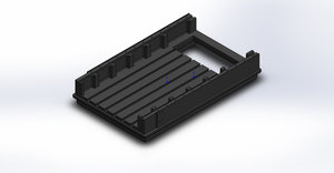

1. Станина - чугунное литьё по деревянным формам в «землю».
Буду делать два станка, себе и приятелю. По этому решил извратиться с деревянными формами. Да и точнее получится чем литьё по пенопластовой модели.
Размер от первоначально задуманного, пришлось уменьшить до 500х300х130, для удобства обработки отливок на своём фрезере и чтобы на стандартный верстак станок влезал.
Вес после фрезеровки отливки – 130 кг. Толщина стола 35 мм + рёбра снизу, сотовые высотой 45 мм, пазы стандартные - УСП12.
Отверстие в столе, для уменьшение веса и под лоток для стружки и слива СОЖ.

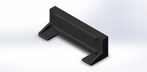

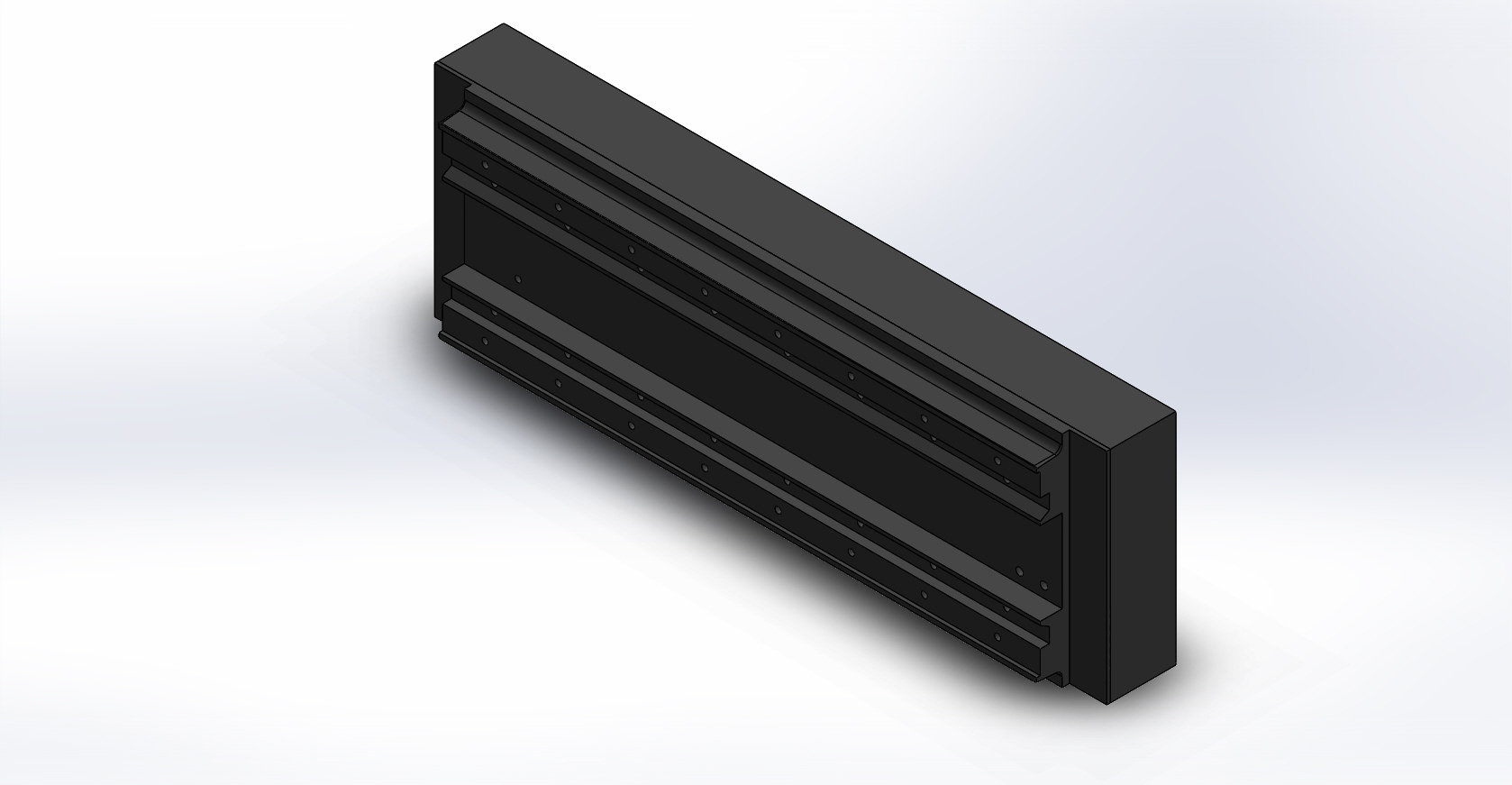

2. Портал – тоже чугунное литьё. Если найду, где грамотно отфрезеровать, то буду делать без переходных плит:
http://www.cnc-club.ru/forum/viewtopic. ... 80#p253533
Портал.JPG (8389 просмотров) <a class='original' href='./download/file.php?id=72980&mode=view' target=_blank>Загрузить оригинал (28.32 КБ)</a>
Если нет, то придётся делать вот такой, как на первом рисунке, со стальными плитами и боковинами:
Сборка2.JPG (8389 просмотров) <a class='original' href='./download/file.php?id=72978&mode=view' target=_blank>Загрузить оригинал (180.27 КБ)</a>
3. Ось Z в Солиде пока не рисовал, буду делать классическую, с подвижными каретками. Только пока не определился, тоже из чугуна лить?
4. Механика. На первом станке, в С5 решил не загоняться, ставлю все комплектующие С7:
- Винты - Comtop™ TBI FCA2005.
- Гайки - двойные TBI DFU2005.
- Держатели гаек – самодельные.
- Рельсы - повышенного класса точности HIWIN HGR20H.
- Каретки - на станине фланцевые HGW20HAZB, на портале и оси Z - HGH20HAZB, с большим преднатягом.
- Упоры - клиновые регулировочные H-1.
- Держатели двигателя – МВА-12С.
- Опоры винта – FК-12, BF-12.
- Муфты соединительные мембранные BD-26-8x10.
- Защита - самодельная рулонная ленточная.
4.Электроника:
- Шпиндель – ET80-2.5кВт, с жидкостным охлаждением.
- Частотный преобразователь Micno КЕ300-2R.
- Шаговые двигатели - гибридные Leadshine 573HBM20-1000, 48В, 300 Вт.
- Драйверы - Leadshine HBS507.
- Блоки питания – Leadshine SPS487.
С контроллером пока не определился, посоветуйте подходящий для этой конфигурации. Четвертая ось не планируется. Буду работать из MACH3.
Терзает один момент, это опоры FК-12 и BF-12. Не маловаты ли для 20-го винта? У Пуриков в табличке обработки концов ШВП, рекомендованы именно такие.
Я выбрал их из-за удобства компоновки. Пробовал чертить с 15-ми, но как-то плохо они сопрягаются с гайками ШВП.
Вылет шпинделя получается большим, надо длину станины порядочно увеличивать. А это лишний вес и деньги на ветер. Или рабочее поле уменьшать. :wik:
