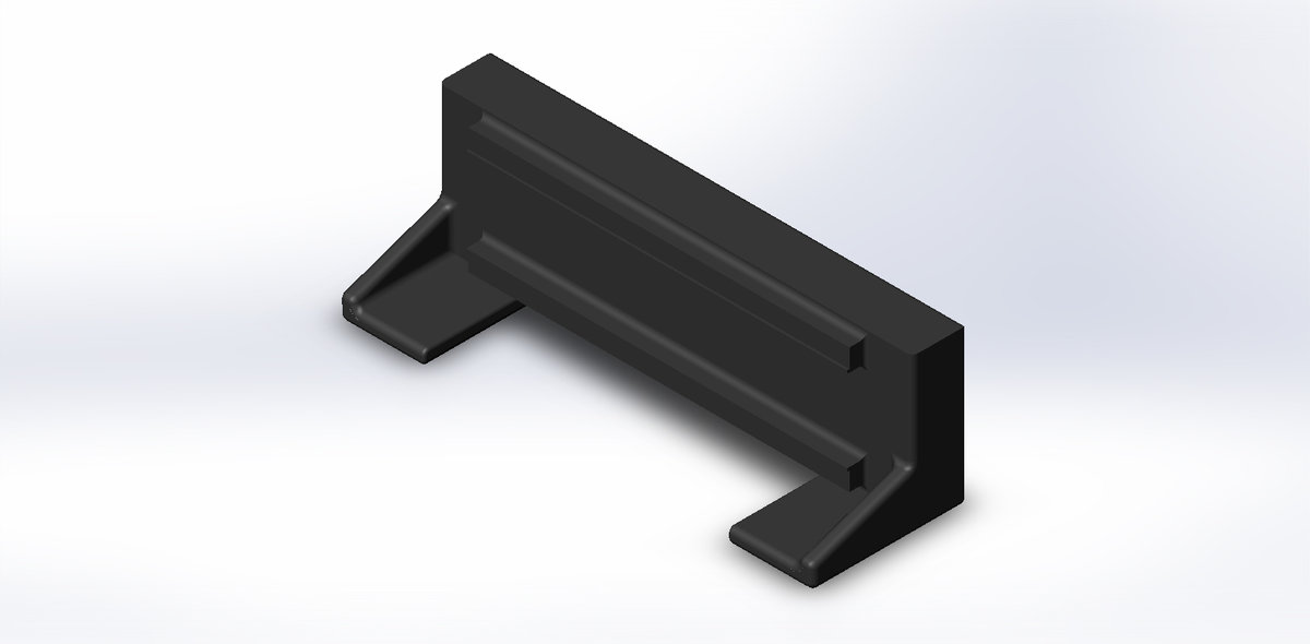

2. Портал – тоже чугунное литьё. Если найду, где грамотно отфрезеровать, то буду делать без переходных плит:
http://www.cnc-club.ru/forum/viewtopic. ... 80#p253533
Портал.JPG (8567 просмотров) <a class='original' href='./download/file.php?id=72980&sid=7c6642b9b8bb0965f50a685d4cd380e6&mode=view' target=_blank>Загрузить оригинал (28.32 КБ)</a>
Если нет, то придётся делать вот такой, как на первом рисунке, со стальными плитами и боковинами:
Сборка2.JPG (8567 просмотров) <a class='original' href='./download/file.php?id=72978&sid=7c6642b9b8bb0965f50a685d4cd380e6&mode=view' target=_blank>Загрузить оригинал (180.27 КБ)</a>

Портал очень тяжелый будет, инерции...
Какие задачи и с какой производительностью должен выполнять станок?
Какими диаметрами фрез будите работать?
ultrus
Сообщения: 1978
Репутация: 1329
Откуда: Воронеж
Re: «ЧУГУНОК» фрезер с подвижным порталом по дюрали 500х300х
Сообщение ultrus »
Ura писал(а):Портал очень тяжелый будет, инерции...
Да, портальчик получается тяжеловат, в сборе около 60 кг. Из дюрали в 2 раза легче.
Задачи для станка тривиальные - нерегулярно делать детали для других станков из Д16Т.
Фрезы не более 8 мм, за редким исключением.
