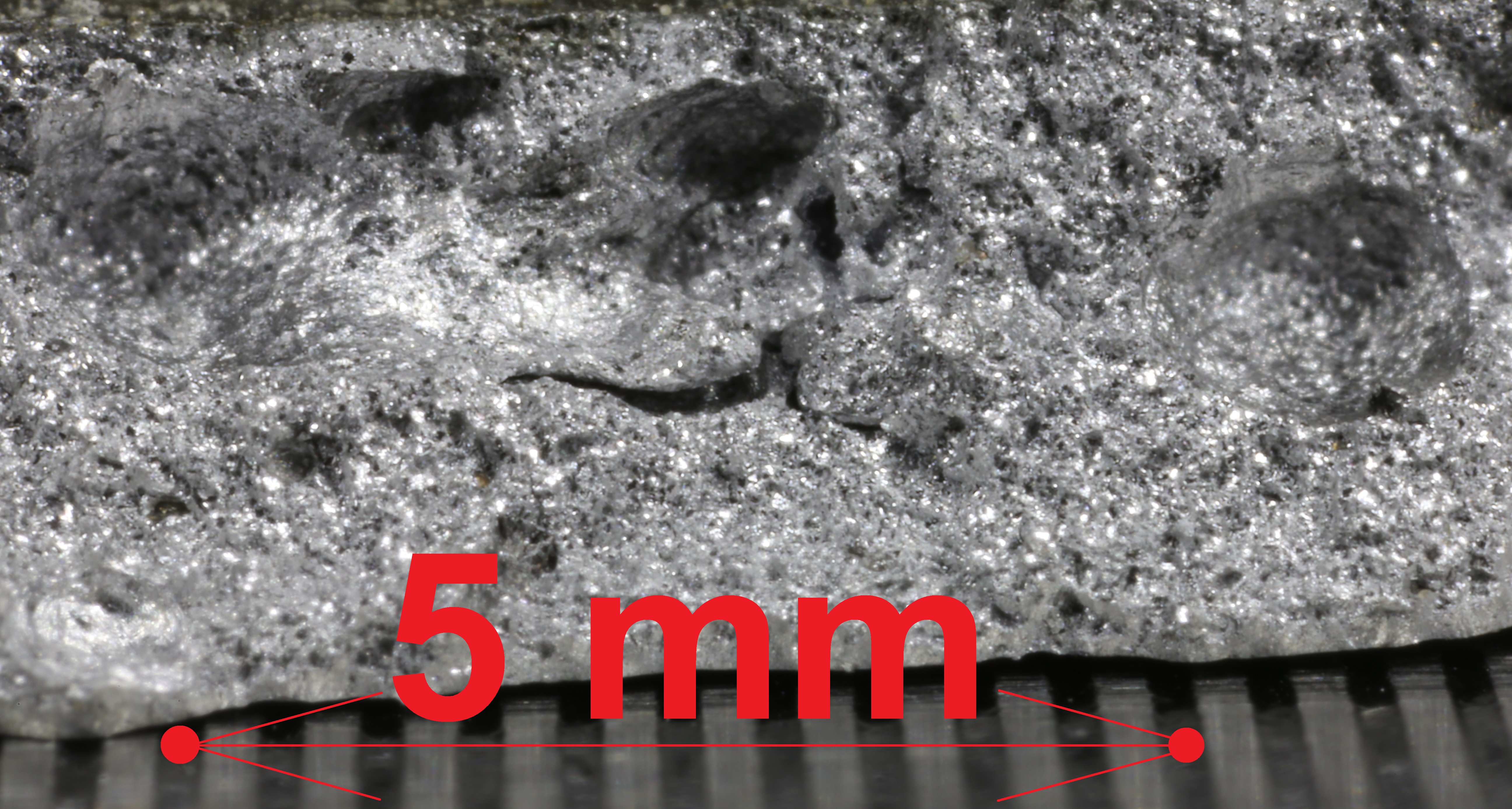

Корпус из АК12ПЧ--вторичка. Предоставил для издевательств директор ООО ИВВА, г. Калуга. Упорно не хотел брать у нас первичку. Исправил ситуацию. Больше г...внецо не покупают. (4990 просмотров) <a class='original' href='./download/file.php?id=77180&sid=89d710bb53d9cfb2346c0750bbc8f560&mode=view' target=_blank>Загрузить оригинал (3.56 МБ)</a>
Одним ударом молотка... стенка корпуса лежит рядом, её и исследовал. (4990 просмотров) <a class='original' href='./download/file.php?id=77181&sid=89d710bb53d9cfb2346c0750bbc8f560&mode=view' target=_blank>Загрузить оригинал (1.62 МБ)</a>
Фото стенки корпуса из АК12ПЧ (вторички) раковины видны. За качество снимка отвечаю, можно увеличить и посмотреть крупно. Это не на айхрень снято. (4990 просмотров) <a class='original' href='./download/file.php?id=77182&sid=89d710bb53d9cfb2346c0750bbc8f560&mode=view' target=_blank>Загрузить оригинал (3.4 МБ)</a>

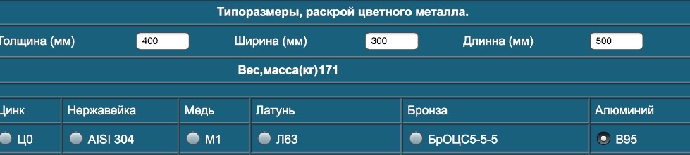

5. Не проще ли кусок В95ПЧТ2 плиты взять, как "РОУТЕР" должен делать? Кусок =400х300х500 от 5.000 до 10.000 руб. обойдётся..[/quote]
Леонид, мож циферка лишняя в размере 400/300/500, или это у тебя распродажа 170 кг люминя за 10 тыр :D

Конечно ошибся!
400мм плиты с термичкой не выпускаются, а стол, если я правильно понял, будет на 36мм, хотел написать 40,0.
Руки чего-то кривые сегодня.
Кстати на ВАСО АЛ19 и ВАЛ10 должны знать на отлично.
У нас есть, если что, из закромов АЛ19 по 195р/кг с НДС. Чушки по 15кг.
Цена ВСМПО за эту группу около 400-500р/кг.
Но без термички использовать нельзя.
