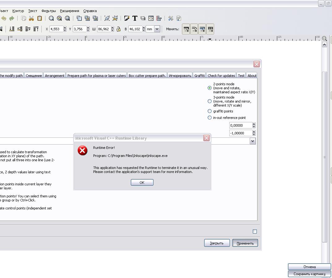

Решил освоить inkscape. установил версию 0.48.4 под window xp. прописал файлы gcodetools в нужную папку
начертил рисунок, но при попытке преобразовать его в G-код, выдает ошибку, с последующим закрытием программы. В чем может быть проблемма?
ошибка.JPG (4072 просмотра) <a class='original' href='./download/file.php?id=10720&mode=view' target=_blank>Загрузить оригинал (99.51 КБ)</a>
Re: Gcodetools - plug-in Inkscape для экспорта в Gcode
А какой именно Gcodetools ты использовал? Откуда его скачал?

Сперва поставил версию 1,7 скачанную отсюда, непошол, затем скачал gtools-gev тоже отсюда, все то вкладки открываются все параметры меняются, а как жму применить, вылазит ошибка.

но сама оршибка неисчезла, начал прообовать все версии с 1.2 по последнюю, что на буке что на компе, жму применить и ошибка.

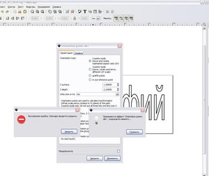

Спасибо вам за архив
Переустановил поновой inscape, вычистил все предидущие папки, залил поновой ваш архив
ошибка та же, жму применить, замерает в таком состоянии и все.
Видать не судьба, так что наверное буду осваивать другие чертилки, я только собираюсь делать станок, поэтому решил начать с изучения различного софта...
Тем неменее спасибо вам за помощь.
ош2.JPG (4055 просмотров) <a class='original' href='./download/file.php?id=10740&mode=view' target=_blank>Загрузить оригинал (92.51 КБ)</a>

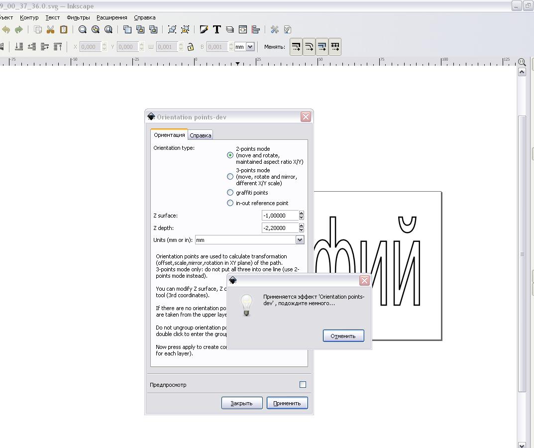

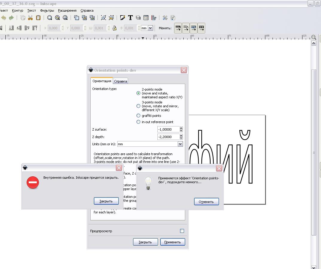

dsd
Сообщения: 17
Зарегистрирован: 09 янв 2013, 23:10
Сообщение dsd »
такие вот дела
ош3.JPG (4055 просмотров) <a class='original' href='./download/file.php?id=10741&mode=view' target=_blank>Загрузить оригинал (91.62 КБ)</a>
А другие расширения работают?
Какая версия win?
