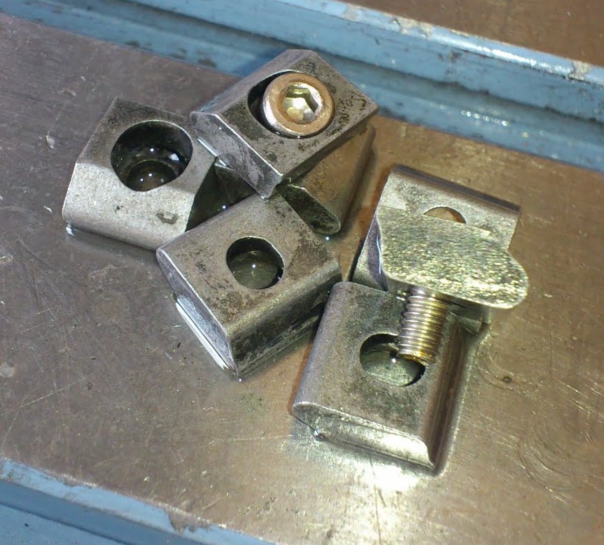

зажимы pitbull.

Хорошие зажимы. Как сделаешь, покажи плиз.

вон на фотке. это мои, сделанные.

Алексс писал(а):зажимы pitbull.
пазы под них как делать? для каждой детали свои, чтоли?
Алексс
Сообщения: 2099
Репутация: 266
Заслуга: IQ32
Откуда: Прага
Re: Мой китаес Bernardo KF25 Top
Сообщение Алексс »
да, для каждой своя оснастка. это же cnc.
Я подумал , что на фотке покупные ;) Хорошо получились.
Насчёт оснастки под конкретную деталь.
Товарищ рассказывал, что ему приходилось делать мотор для модели , ДВС
Так вот, на изготовление оснастки ушло почти месяц. А иначе ни как не сделать.
Есть интересные зажимы похоже на эти http://www.ebay.com/itm/12-PCS-5-8-T-Sl ... 45fdf056d0 но на пружинках. Вставляются в Т-паз и когда закручиваешь они расходятся и распирают деталь

nik1, точно так. для более менее сложной детали надо попотеть. зато потом как по маслу... пока конструкцию не поменяешь :)
aftaev, хорошоие зажимы, я делал подобные, но они отжимают деталь.

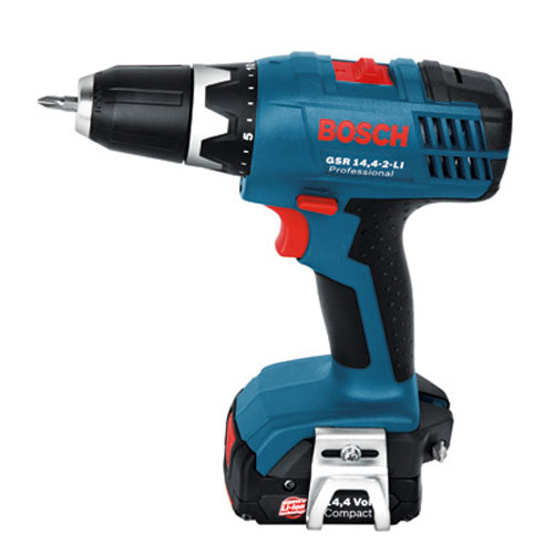

хвастаюсь: пару дней назад жена подарила вот такую ляльку
a98ce8751e825bb1dab78d533c4e5106[1].jpg (1939 просмотров) <a class='original' href='./download/file.php?id=9328&mode=view' target=_blank>Загрузить оригинал (27.29 КБ)</a>
приятная вещь!
потом сфотаю что я юзам перед этим ;)
Алексс писал(а):хвастаюсь: пару дней назад жена подарила вот такую ляльку
Самое приятное в этой штуке, что акум литийионный (хрен знает как это пишется правильно :) ). У самого типо такого агрегат есть радости немерянно приносит.
Штука супер, тоже имеем :good: парочку
Алексс
Сообщения: 2099
Репутация: 266
Заслуга: IQ32
Откуда: Прага
Сообщение Алексс »
ну доставайте, будем меряться :)
не порадовала слабая батарейка.
до этого был свинцовый аккумулятор на 4.5ah - неделю крутил все что крутилось и осталось :)
а эта всего на полтора... зато две и заряжается быстро.

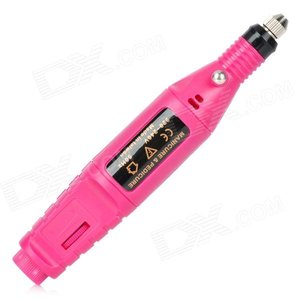

заказал щас вот такую красоту
sku_164946_2[1].jpg (1915 просмотров) <a class='original' href='./download/file.php?id=9343&mode=view' target=_blank>Загрузить оригинал (24.91 КБ)</a>
:freak:
рооозовенькая :oops:
будет чем платы пилить.
