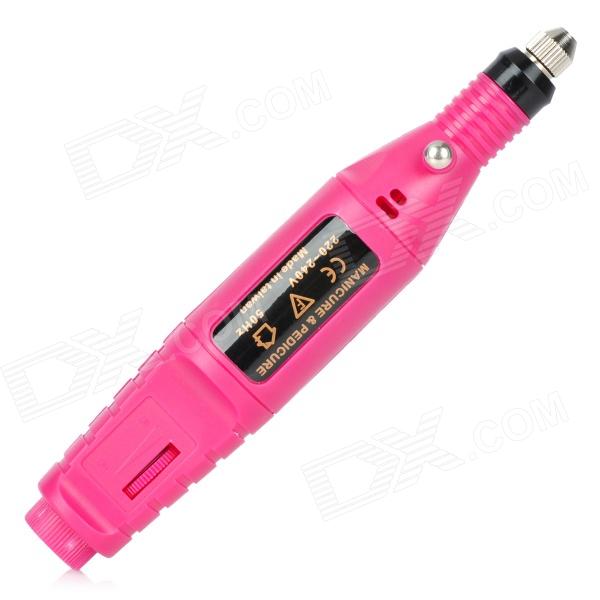

заказал щас вот такую красоту
sku_164946_2[1].jpg (1932 просмотра) <a class='original' href='./download/file.php?id=9343&mode=view' target=_blank>Загрузить оригинал (24.91 КБ)</a>
:freak:
рооозовенькая :oops:
будет чем платы пилить.
