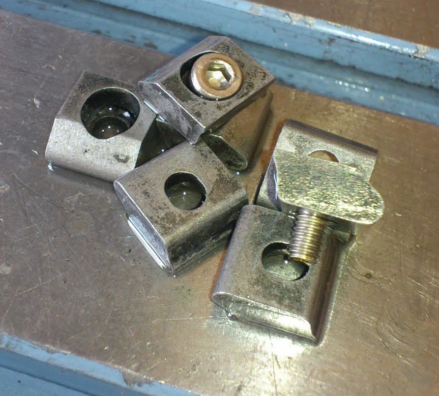

зажимы pitbull.

Хорошие зажимы. Как сделаешь, покажи плиз.

вон на фотке. это мои, сделанные.

Алексс писал(а):зажимы pitbull.
пазы под них как делать? для каждой детали свои, чтоли?

да, для каждой своя оснастка. это же cnc.

Я подумал , что на фотке покупные ;) Хорошо получились.
Насчёт оснастки под конкретную деталь.
Товарищ рассказывал, что ему приходилось делать мотор для модели , ДВС
Так вот, на изготовление оснастки ушло почти месяц. А иначе ни как не сделать.
Сообщения: 34042
Re: Мой китаес Bernardo KF25 Top
Есть интересные зажимы похоже на эти http://www.ebay.com/itm/12-PCS-5-8-T-Sl ... 45fdf056d0 но на пружинках. Вставляются в Т-паз и когда закручиваешь они расходятся и распирают деталь

nik1, точно так. для более менее сложной детали надо попотеть. зато потом как по маслу... пока конструкцию не поменяешь :)
aftaev, хорошоие зажимы, я делал подобные, но они отжимают деталь.
