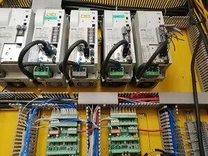

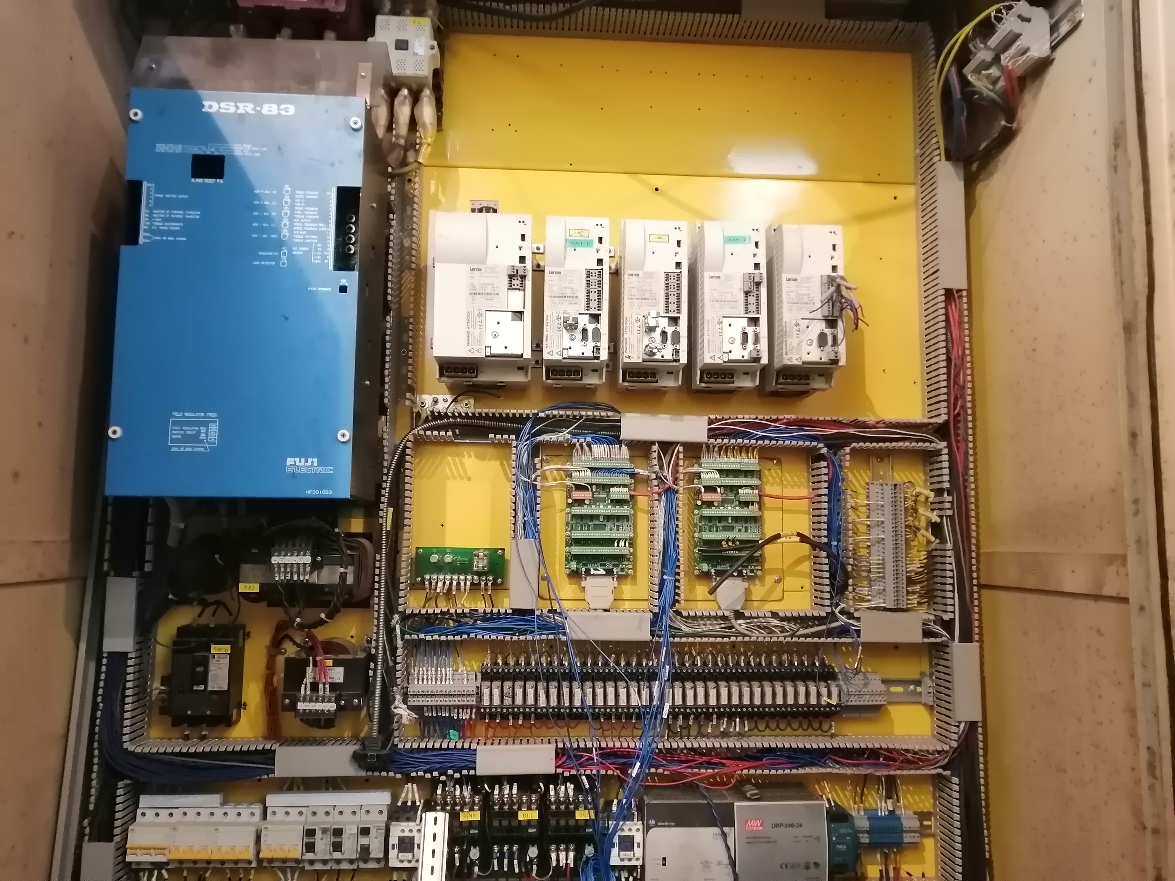

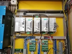

Добрался сегодня до станочка, удалось смонтировать привода на место постоянной дислокации.
IMG_20210329_172819.jpg (6261 просмотр) <a class='original' href='./download/file.php?id=193988&mode=view' target=_blank>Загрузить оригинал (2.76 МБ)</a>
Место в шкафу начинает заканчиваться... :thinking:
Re: Фрезерный по стали 2200*1800мм (стол 1600*1800мм) Toshib
Расстояний достаточно для вентиляции?
Там зазора 20мм между ними (это так на глаз...)
Сообщение Sakhalin_Cat »
xenon-alien писал(а): ↑ Там зазора 20мм между ними (это так на глаз...)
35мм, Все приводы с вентиляторами и термодатчиками начинают при нагреве радиатора 50гр жужить.

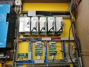

Понемногу удается вырвать время на станочег.
IMG_20210330_175137.jpg (6189 просмотров) <a class='original' href='./download/file.php?id=194055&mode=view' target=_blank>Загрузить оригинал (3.09 МБ)</a>
IMG_20210330_175146.jpg (6189 просмотров) <a class='original' href='./download/file.php?id=194056&mode=view' target=_blank>Загрузить оригинал (3.04 МБ)</a>

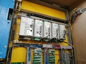

Сегодня распаял Энкодеры на привода, процесс потихоньку движется в нужном направлении.
IMG_20210403_174656.jpg (6135 просмотров) <a class='original' href='./download/file.php?id=194156&mode=view' target=_blank>Загрузить оригинал (3.33 МБ)</a>
IMG_20210403_174659.jpg (6135 просмотров) <a class='original' href='./download/file.php?id=194157&mode=view' target=_blank>Загрузить оригинал (3.22 МБ)</a>
Там кабеля экранированные, что идут параллельно силовым? (или там 24в сигнальные?)
xenon-alien писал(а): ↑ Там кабеля экранированные, что идут параллельно силовым
Там всё экранированное и силовые и энкодерные и сигнальные. Причем экраны двойные. Это оригинальные кабели от сервомоторов Allen-Breadley которые установлены на станке.
Замаялся их распаивать.
