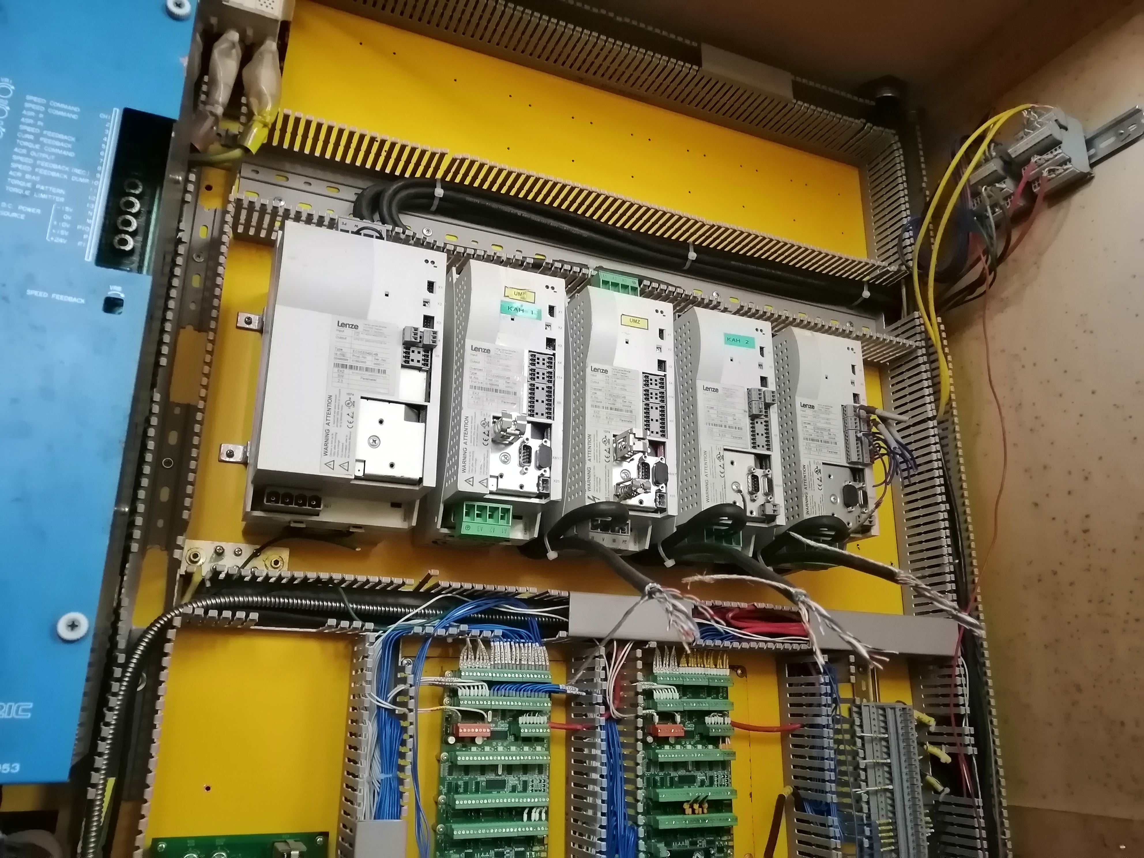

Добрался сегодня до станочка, удалось смонтировать привода на место постоянной дислокации.
IMG_20210329_172819.jpg (6276 просмотров) <a class='original' href='./download/file.php?id=193988&mode=view' target=_blank>Загрузить оригинал (2.76 МБ)</a>
Место в шкафу начинает заканчиваться... :thinking:

Расстояний достаточно для вентиляции?
Там зазора 20мм между ними (это так на глаз...)

xenon-alien писал(а): ↑ Там зазора 20мм между ними (это так на глаз...)
35мм, Все приводы с вентиляторами и термодатчиками начинают при нагреве радиатора 50гр жужить.
