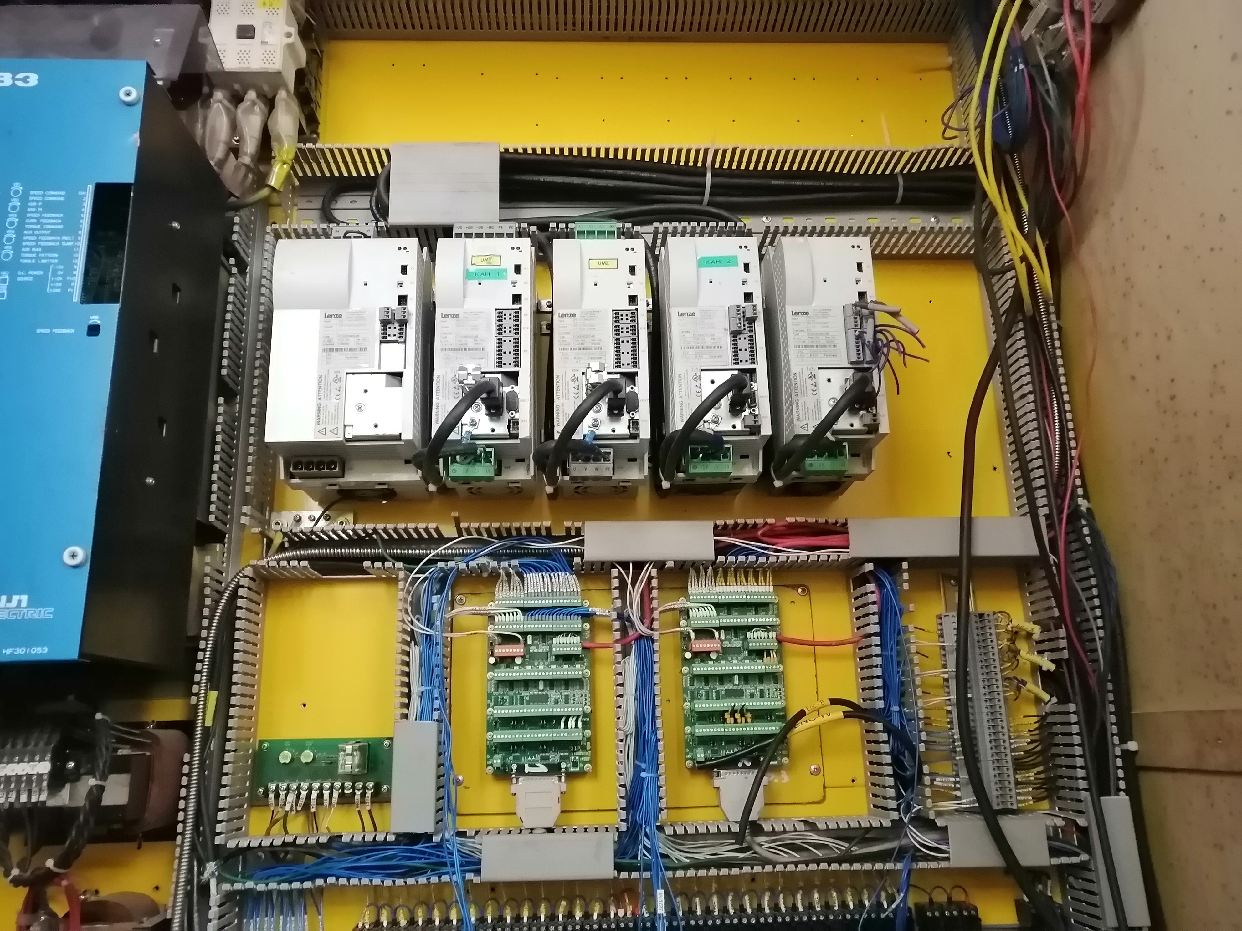

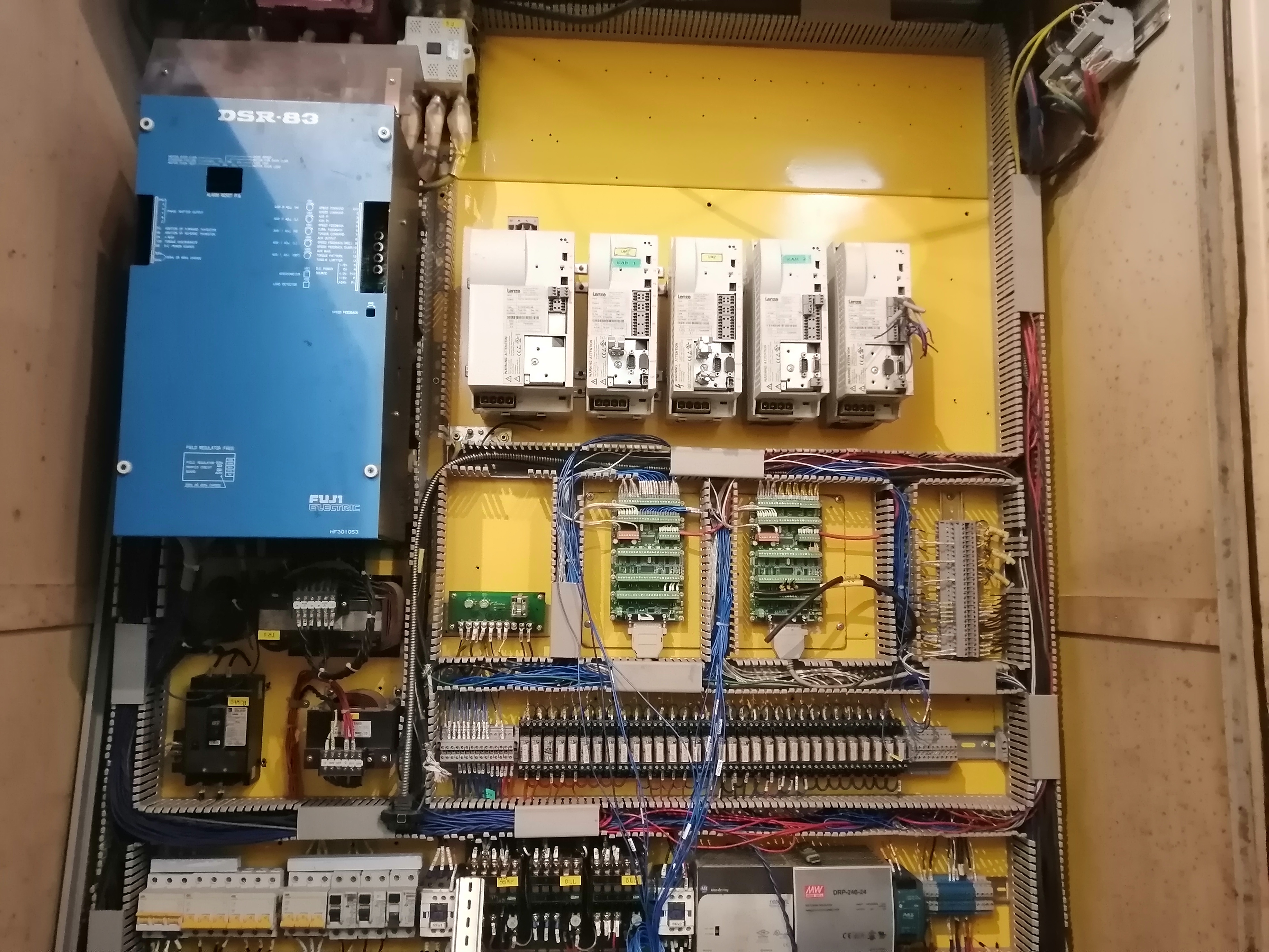

Добрался сегодня до станочка, удалось смонтировать привода на место постоянной дислокации.
IMG_20210329_172819.jpg (6269 просмотров) <a class='original' href='./download/file.php?id=193988&mode=view' target=_blank>Загрузить оригинал (2.76 МБ)</a>
Место в шкафу начинает заканчиваться... :thinking:
Re: Фрезерный по стали 2200*1800мм (стол 1600*1800мм) Toshib
Расстояний достаточно для вентиляции?
Там зазора 20мм между ними (это так на глаз...)
Сообщение Sakhalin_Cat »
xenon-alien писал(а): ↑ Там зазора 20мм между ними (это так на глаз...)
35мм, Все приводы с вентиляторами и термодатчиками начинают при нагреве радиатора 50гр жужить.

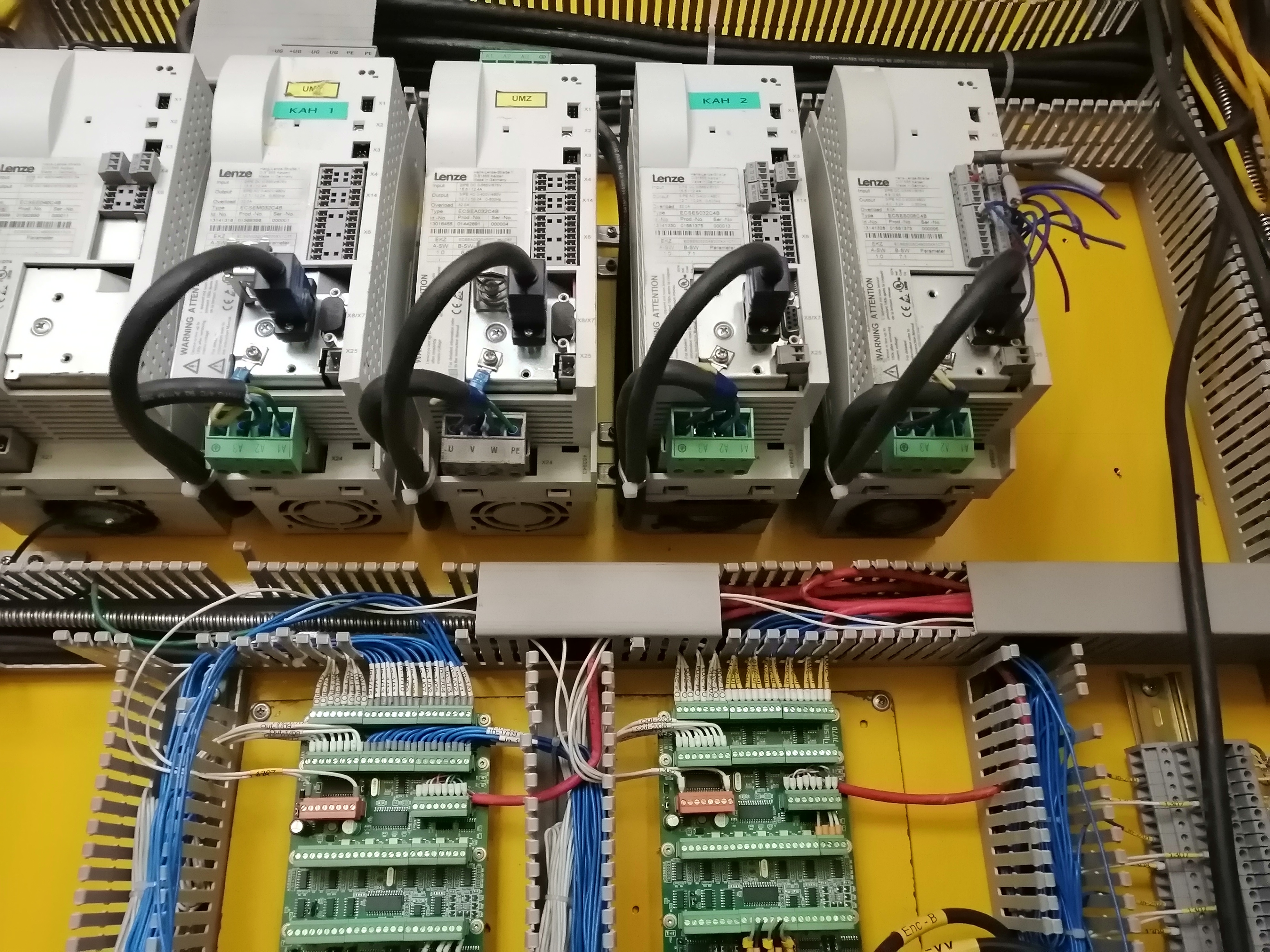

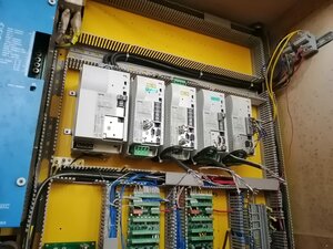

Сегодня распаял Энкодеры на привода, процесс потихоньку движется в нужном направлении.
IMG_20210403_174656.jpg (6143 просмотра) <a class='original' href='./download/file.php?id=194156&mode=view' target=_blank>Загрузить оригинал (3.33 МБ)</a>
IMG_20210403_174659.jpg (6143 просмотра) <a class='original' href='./download/file.php?id=194157&mode=view' target=_blank>Загрузить оригинал (3.22 МБ)</a>
Там кабеля экранированные, что идут параллельно силовым? (или там 24в сигнальные?)
xenon-alien писал(а): ↑ Там кабеля экранированные, что идут параллельно силовым
Там всё экранированное и силовые и энкодерные и сигнальные. Причем экраны двойные. Это оригинальные кабели от сервомоторов Allen-Breadley которые установлены на станке.
Замаялся их распаивать.

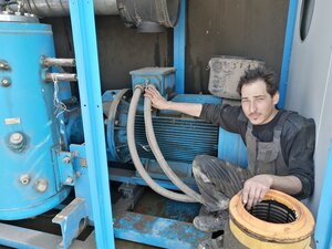

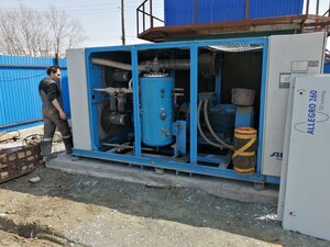

Получили сегодня новый микрокомпрессор.
Теперь появилось куча новых головных болей. :thinking: Вся запланированная инфраструктура стала ничтожна и теперь придется проектировать всё заново, вся инженерка, отопление, ГВС, воздух и прочее изменяет диаметры, получает новые трассы.ю добавляется куча всякой фигни в виде насосов клапанов и пр, а так-же переезжают котельные.
Так-же нужно добавлять новый трансформатор в ТП. 400кВа теперь уже неактуально, со всеми потребителями теперь нужно 800кВа или 1мВт...
А самая главная заморочка - надо еще одно здание теперь строить куда вся эта машинерия соберется так как у компрессора мощностью 260кВт отдача по теплу примерно 90кВт, которые надо куда-то утилизировать, а утилизировать оптимальнее всего в бак с водой которая потом тепленькая польется из душа или будет греть здания...
Купили мля компрессор.... :idiot:
Толяныч рядом с новым агрегатом.
IMG_20210423_135102.jpg (6007 просмотров) <a class='original' href='./download/file.php?id=194969&mode=view' target=_blank>Загрузить оригинал (5.62 МБ)</a>
IMG_20210423_135144.jpg (6007 просмотров) <a class='original' href='./download/file.php?id=194970&mode=view' target=_blank>Загрузить оригинал (7.51 МБ)</a>
