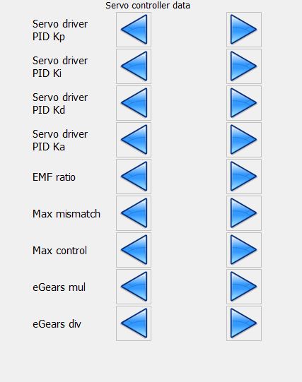

Урааа, сервы поехали , крутятся хорошо. Пока естесно на столе и нагрузка тока от руки
Поддержка фирмы впечатляет, очень понравилось настройка контролера через тырнет ,
для начинающих весьма кстати это дело.

А есть ли какое-то ПО для диагностики сервы, например, для отслеживания ошибки следования. Или например, что бы реально увидеть, насколько вал отклоняется при такой раскачке?
- Мастер
- Сообщения: 8172
- Зарегистрирован: 02 окт 2012, 07:37
- Репутация: 3629
- Откуда: Красногорск
- Контактная информация:
На данный момент Сергей пишет профиль под меня.
Там будет менюха для настройки серв.
Идея в том , что бы он смог сам их подстроить
Я конечно это дело посмотрю и потом отпишусь, что там видно.

У Яскав есть различные осциллографы в программе СигмаВинNick писал(а):А есть ли какое-то ПО для диагностики сервы, например, для отслеживания ошибки следования. Или например, что бы реально увидеть, насколько вал отклоняется при такой раскачке?
