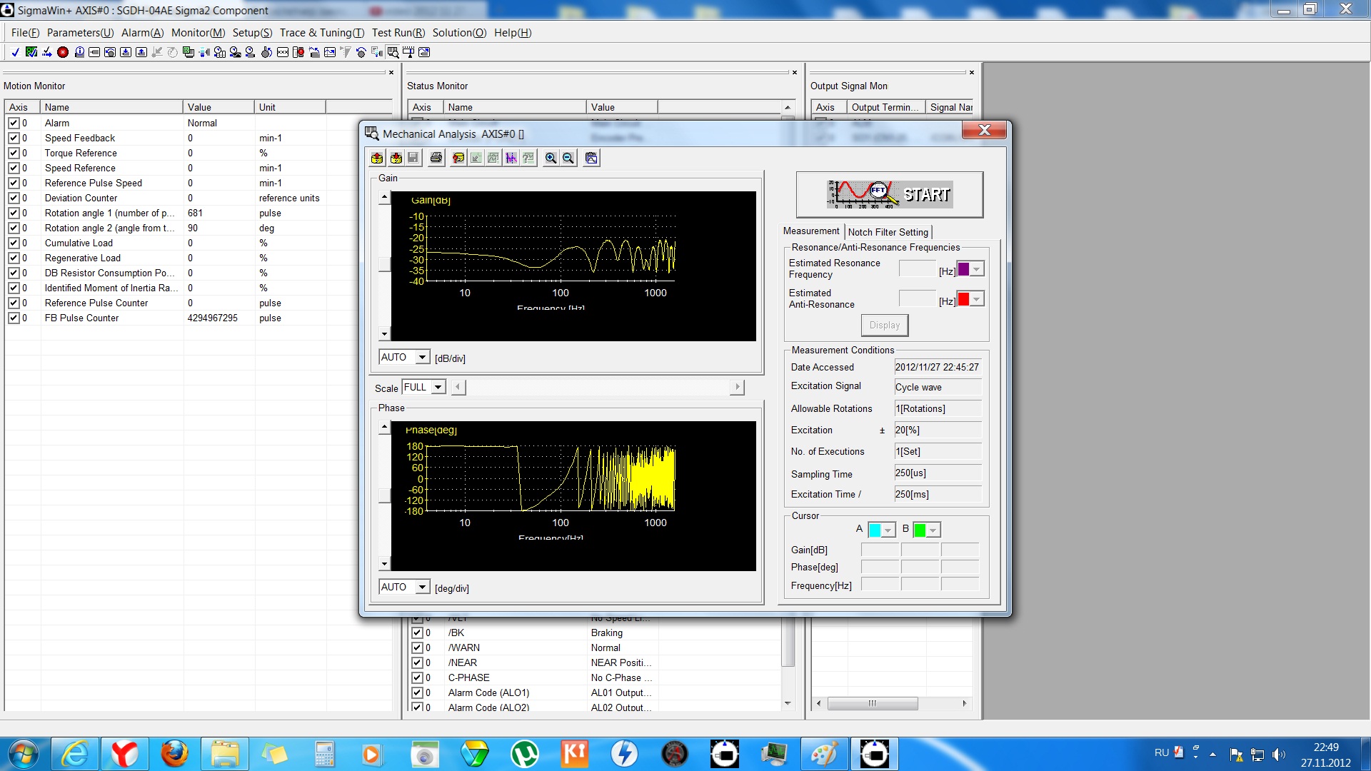

А есть ли какое-то ПО для диагностики сервы, например, для отслеживания ошибки следования. Или например, что бы реально увидеть, насколько вал отклоняется при такой раскачке?
На данный момент Сергей пишет профиль под меня.
Там будет менюха для настройки серв.
Идея в том , что бы он смог сам их подстроить
Я конечно это дело посмотрю и потом отпишусь, что там видно.
типа такая менюха (3555 просмотров) <a class='original' href='./download/file.php?id=9880&mode=view' target=_blank>Загрузить оригинал (34.95 КБ)</a>
типа такая менюха
Nick писал(а):А есть ли какое-то ПО для диагностики сервы, например, для отслеживания ошибки следования. Или например, что бы реально увидеть, насколько вал отклоняется при такой раскачке?
У Яскав есть различные осциллографы в программе СигмаВин
