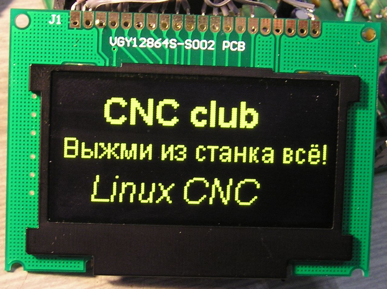

Re: ЧПУ пульты
aftaev писал(а):я подожду когда ты с ардуино наиграешься и возьмешь СТМ32
так от этого дисплей все равно не обрусеет :)
я бы взял что-нибудь OLED и графическое.
Вроде такого:
P1012396-.jpg (1844 просмотра) <a class='original' href='./download/file.php?id=8685&sid=c8b818b6767142b3134ba14e5298d73f&mode=view' target=_blank>Загрузить оригинал (205.45 КБ)</a>

Re: ЧПУ пульты
Тима писал(а):А не вариант сам экран перешить?
думаю не выйдет.
В платах СТМ32 http://www.ebay.com/itm/STM32F103RBT6-D ... 27c370b931 экран цветной и выводи шриф разный какой нарисуешь + экран не маленький+ тачскрин + графику выводи и цена смешная. Тима выброси свою ардуино пока не влез в нее по глубже :)

Re: ЧПУ пульты
Насколько я знаю, там у контроллера масочное ПЗУ. Не перешить.
но ты проверь вначале, может у тебя он русифицированный.
Иначе - придется ограничиться восемью произвольно программируемыми символами.

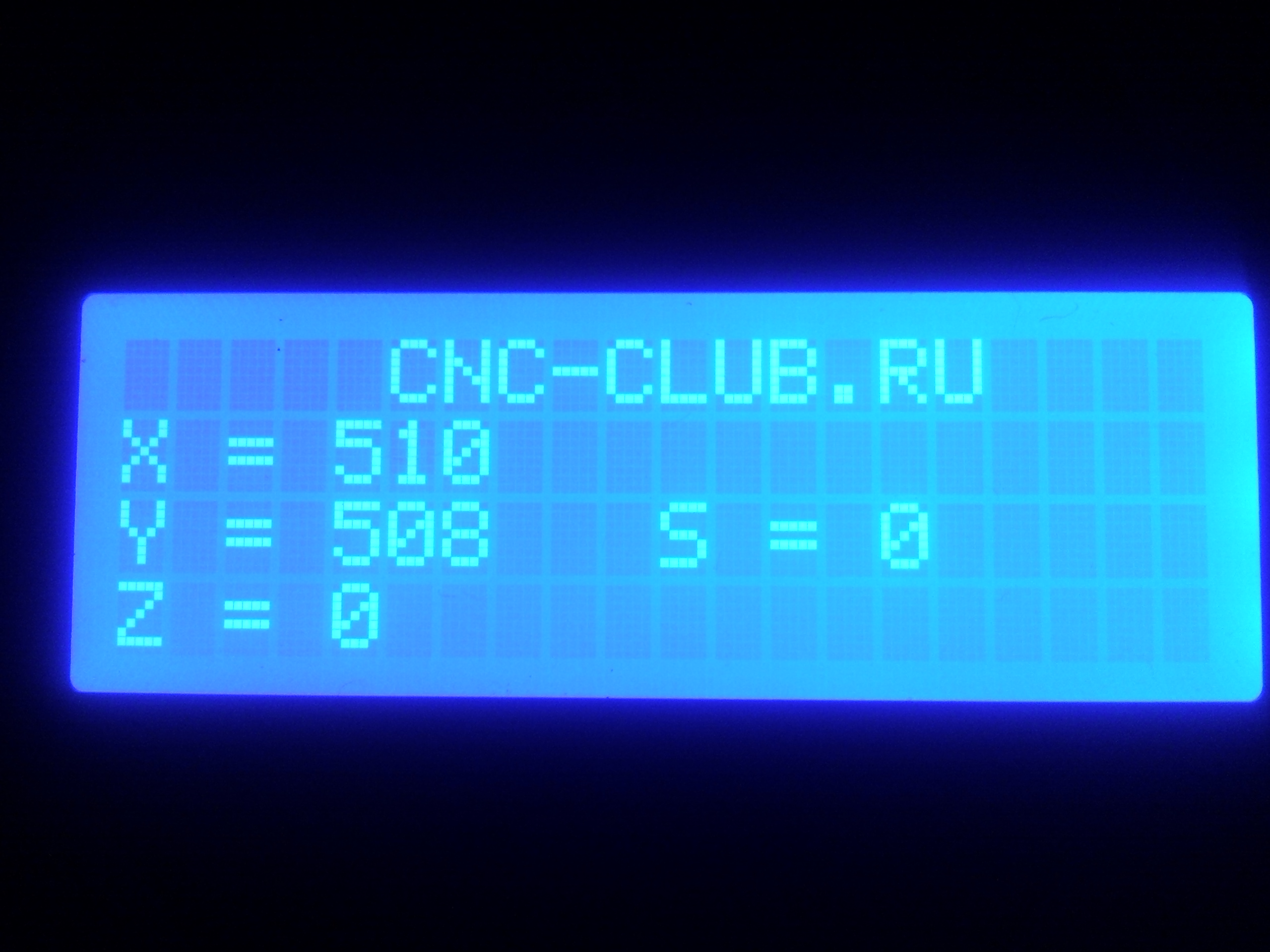

Re: ЧПУ пульты
Сообщение Тима »
Вот фото экрана после пршивки простого скетча и подключения джойстика:
121025_213535.jpg (1796 просмотров) <a class='original' href='./download/file.php?id=8743&sid=c8b818b6767142b3134ba14e5298d73f&mode=view' target=_blank>Загрузить оригинал (806.89 КБ)</a>
Дорогу осилит идущий!
Re: ЧПУ пульты
Имхо, удобнее было бы если цифры выравнивались по правому краю, так лучше разрядность видно. Если писать дробную часть, то с постоянным числом знаков после запятой.

Re: ЧПУ пульты
Сообщение Тима »
Это понятно, просто я это пока не умею, а интернета вчера небыло. Поэтому сделал как знаю. А на форуме писал с телефона.
Купил детали чтоб сделать энкодер из ШД. Надо собирать схему. Как соберу, надо налаживать связь с ЕМС2.

Re: ЧПУ пульты
Сообщение 2cme »
Контрастность при помощи подстроечнкика неплохобы отрегулировать.
