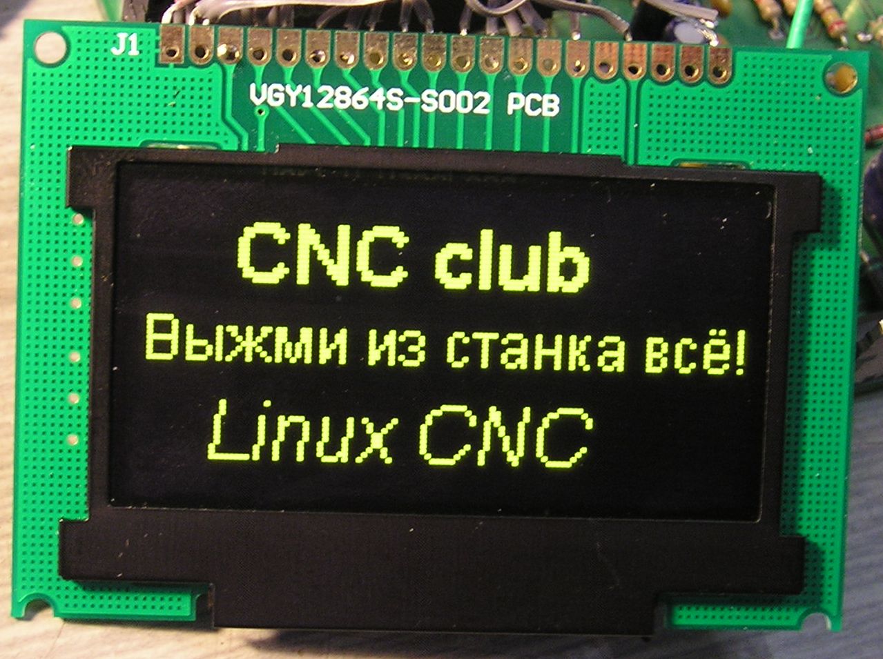

aftaev писал(а):я подожду когда ты с ардуино наиграешься и возьмешь СТМ32
так от этого дисплей все равно не обрусеет :)
я бы взял что-нибудь OLED и графическое.
Вроде такого:

А не вариант сам экран перешить?
Дорогу осилит идущий!
Re: ЧПУ пульты
Тима писал(а):А не вариант сам экран перешить?
думаю не выйдет.
В платах СТМ32 http://www.ebay.com/itm/STM32F103RBT6-D ... 27c370b931 экран цветной и выводи шриф разный какой нарисуешь + экран не маленький+ тачскрин + графику выводи и цена смешная. Тима выброси свою ардуино пока не влез в нее по глубже :)
Насколько я знаю, там у контроллера масочное ПЗУ. Не перешить.
но ты проверь вначале, может у тебя он русифицированный.
Иначе - придется ограничиться восемью произвольно программируемыми символами.

Re: ЧПУ пульты
Сообщение Тима »
С русским языком пролет. нет в нем кириллицы. Но зато отображает данные с джойстика. И еще одна непонятка, почемуто контроллер перезагружается через каждые 25 секунд. может это паразитный сигнал с УСБ лезет и сбивает с толку контроллер? надо будет попробовать запитать от отдельного блока питания.
