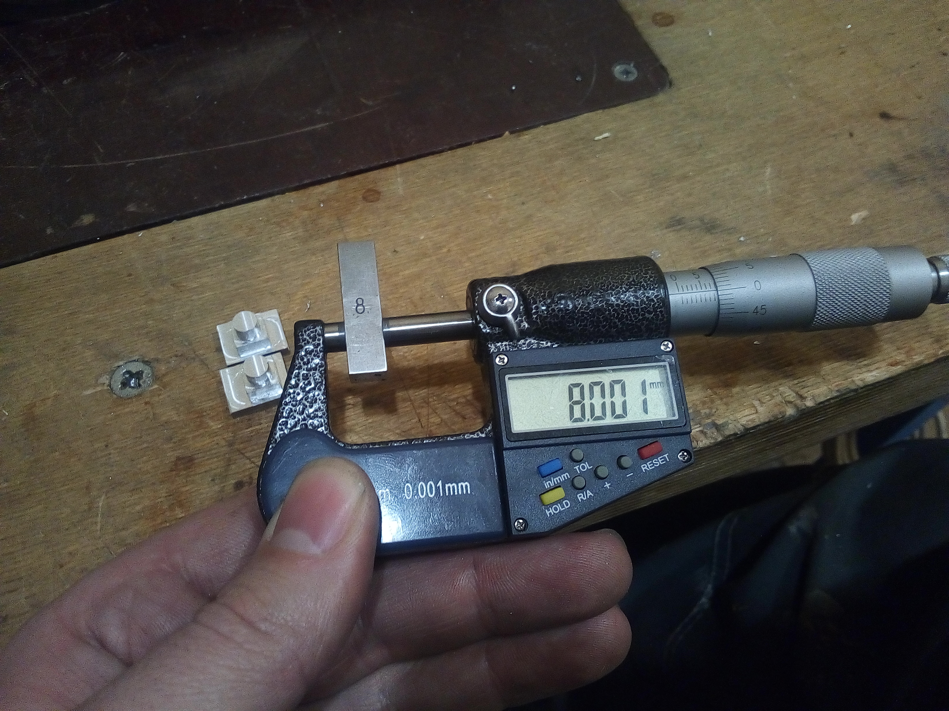

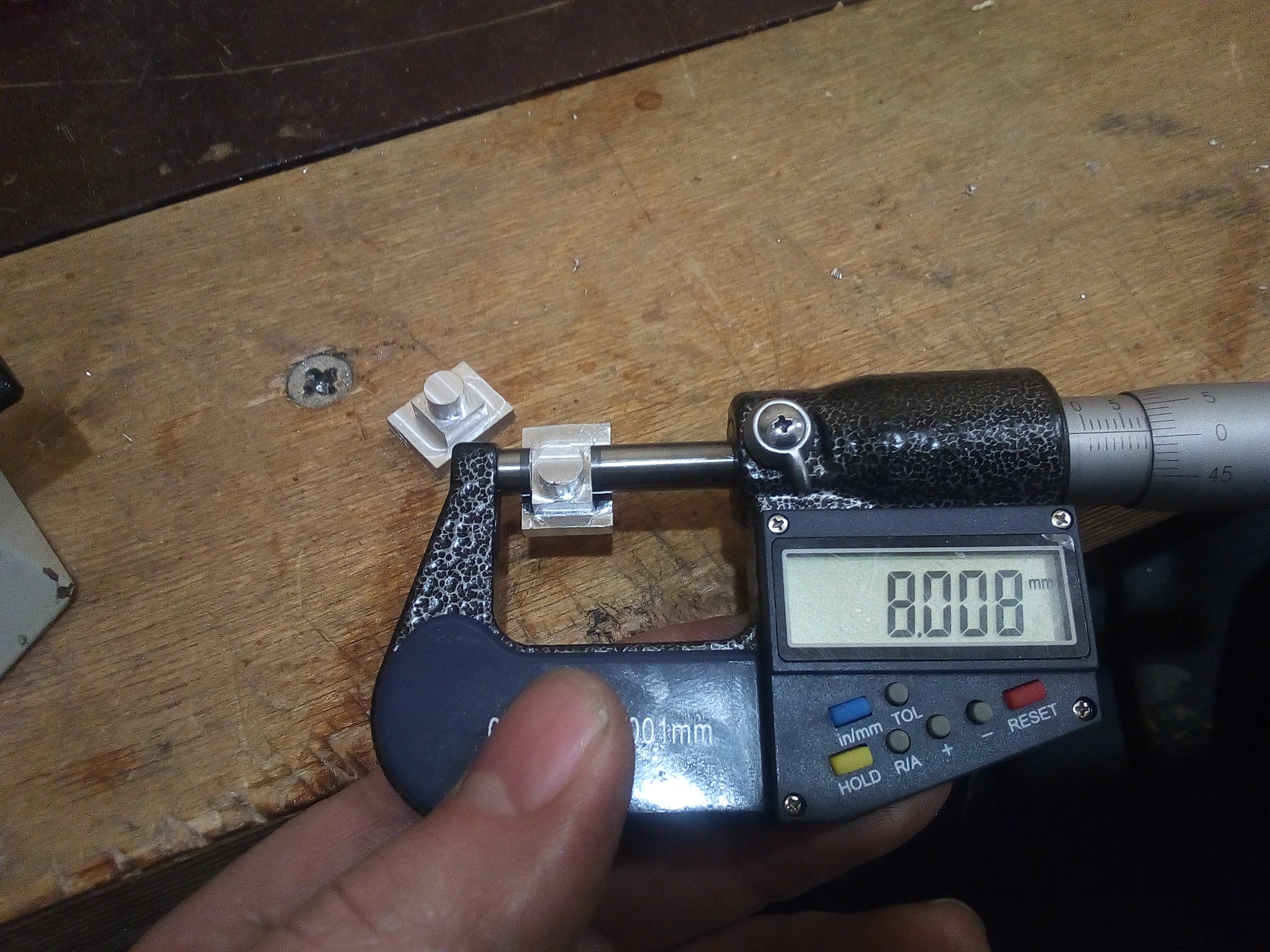

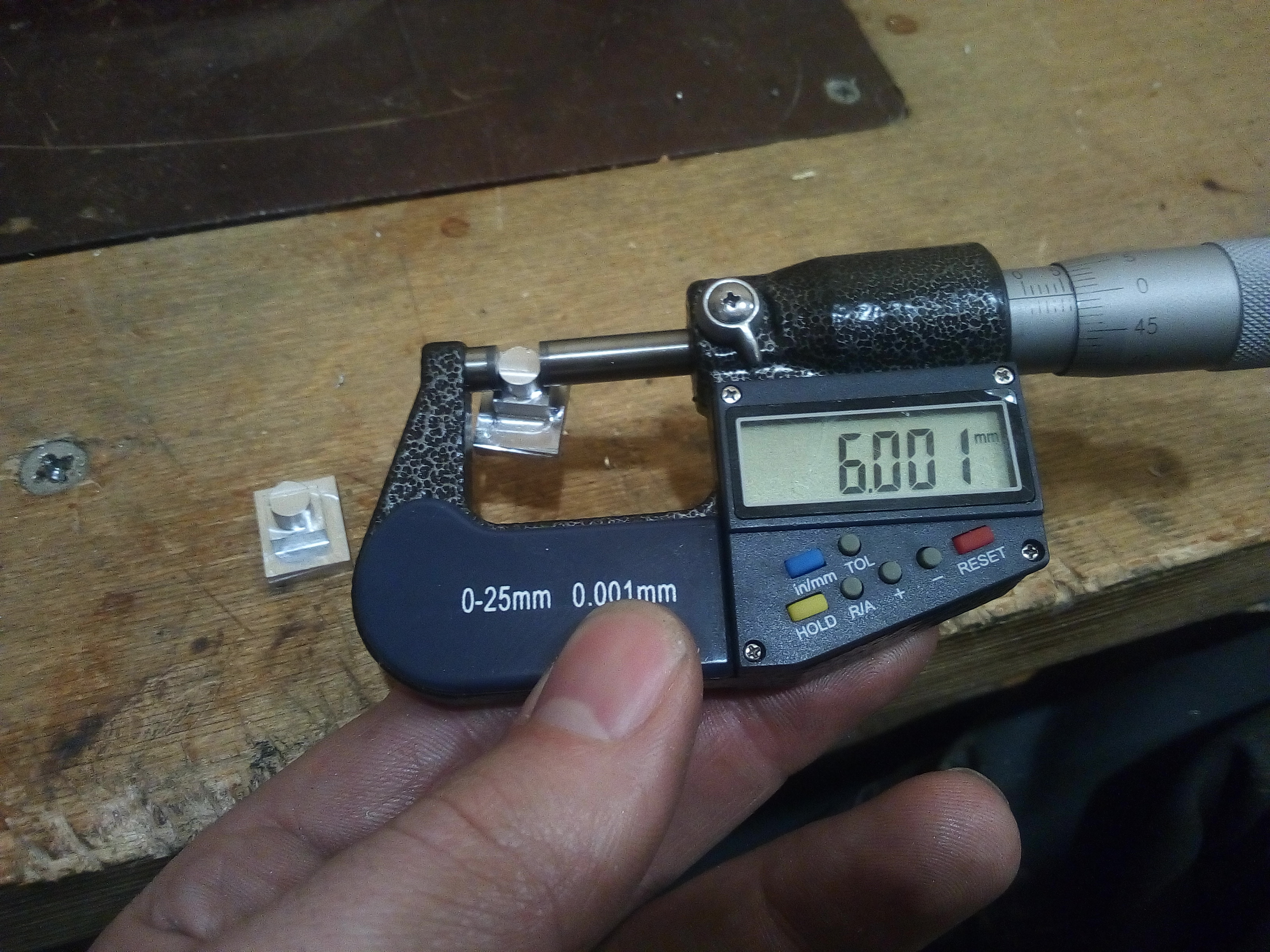

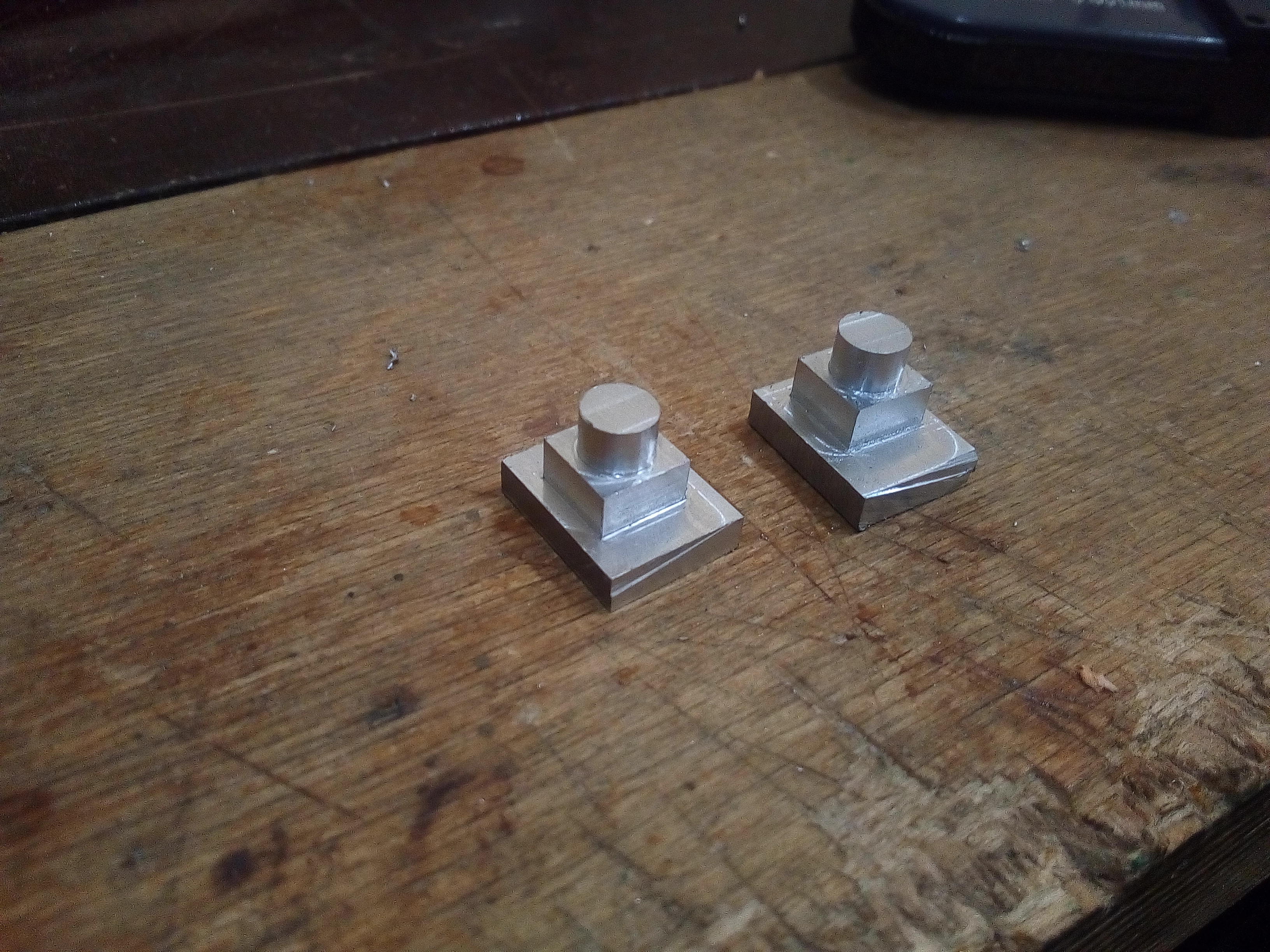

Доехали наконец до меня нормальные цанги с али, китайцы обещали биение менее 5 микрон.
По факту на фрезе на вылете мм 15 биение около сотки, и что самое главное - стабильное! При перезажиме результат тот же.
Взял на пробу 4, 6, 8 мм, теперь можно дозаказать 10 и 12 мм.

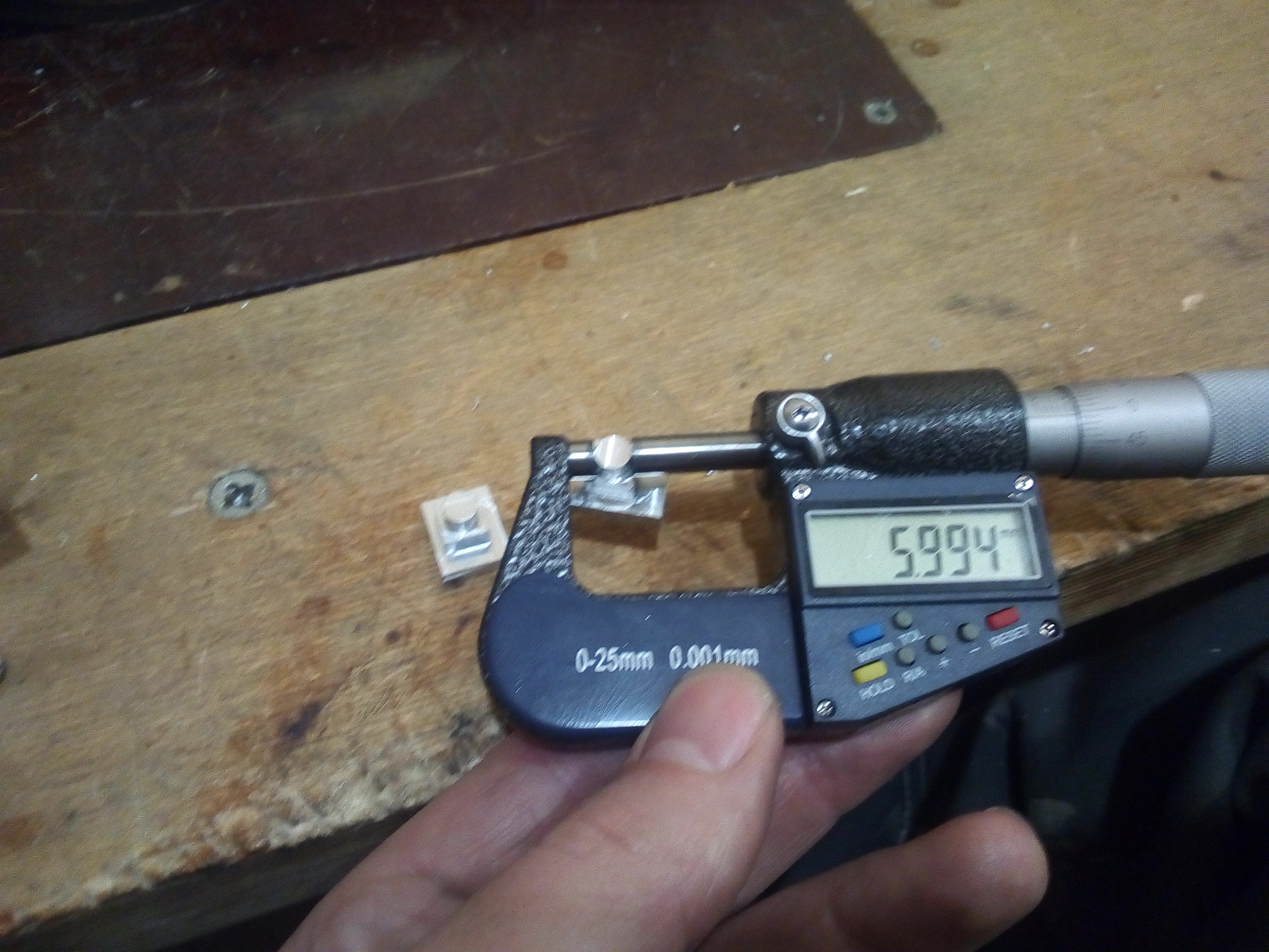

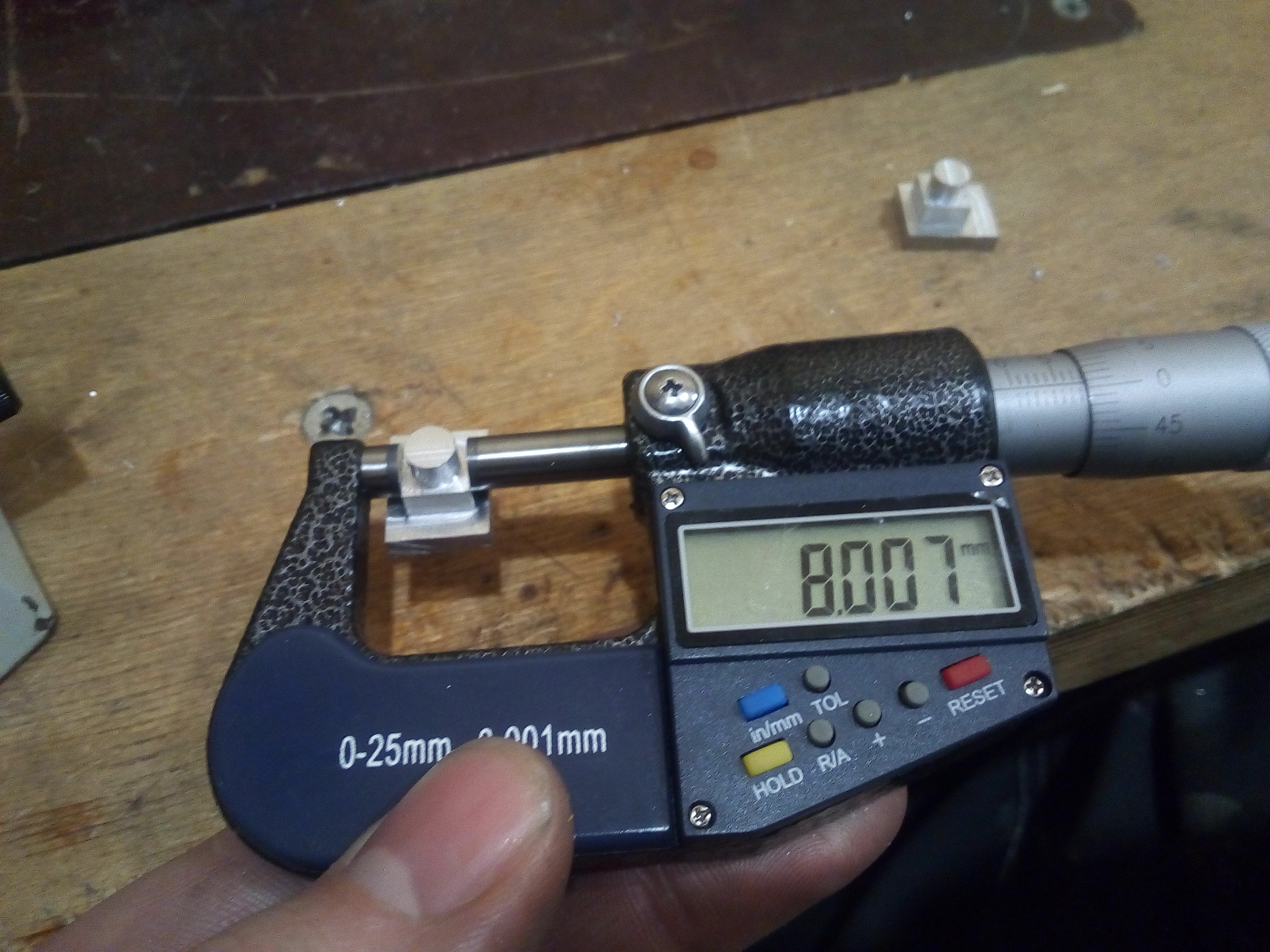

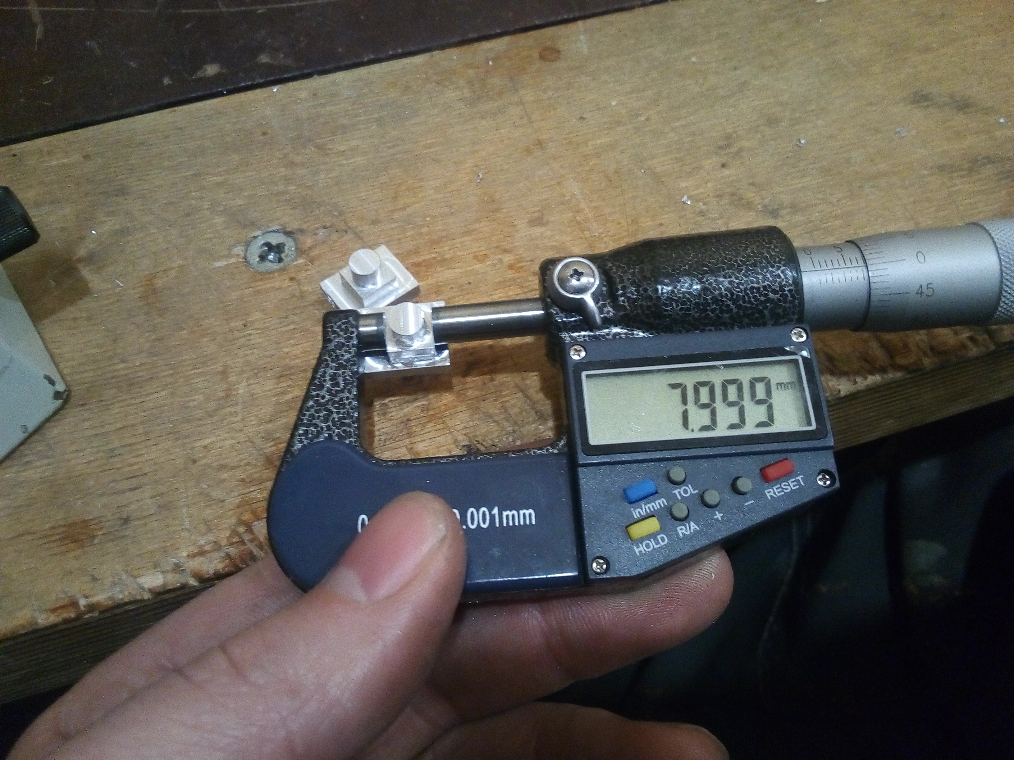

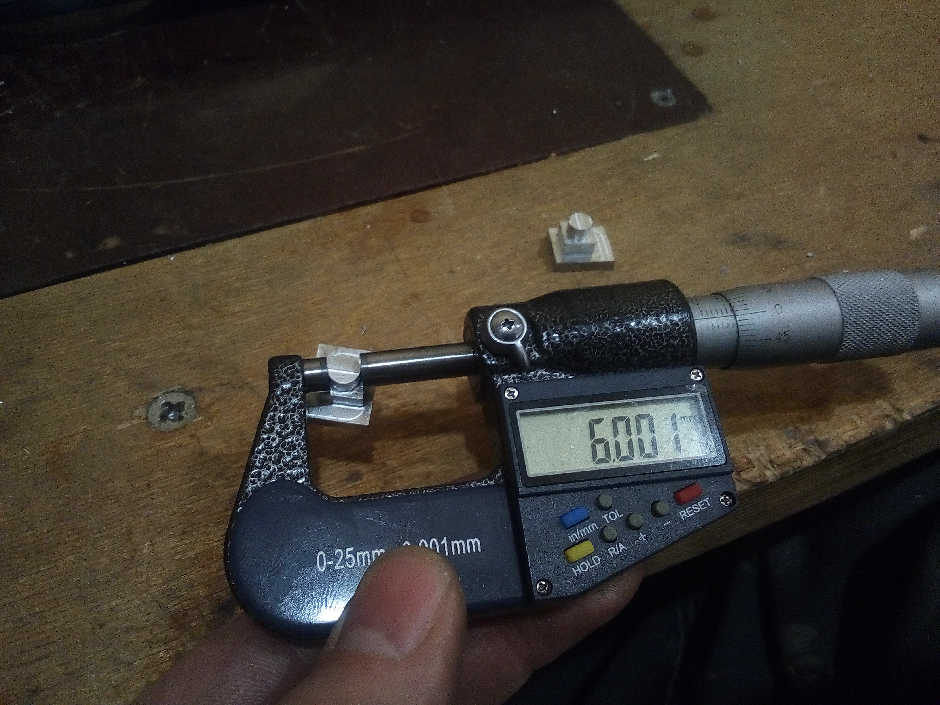

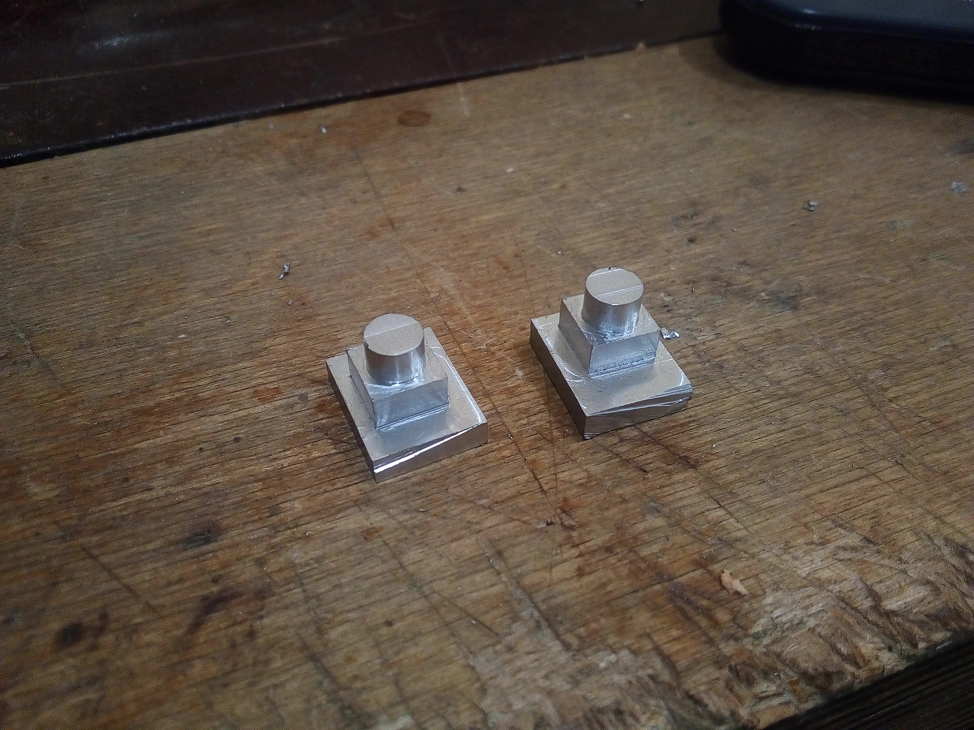

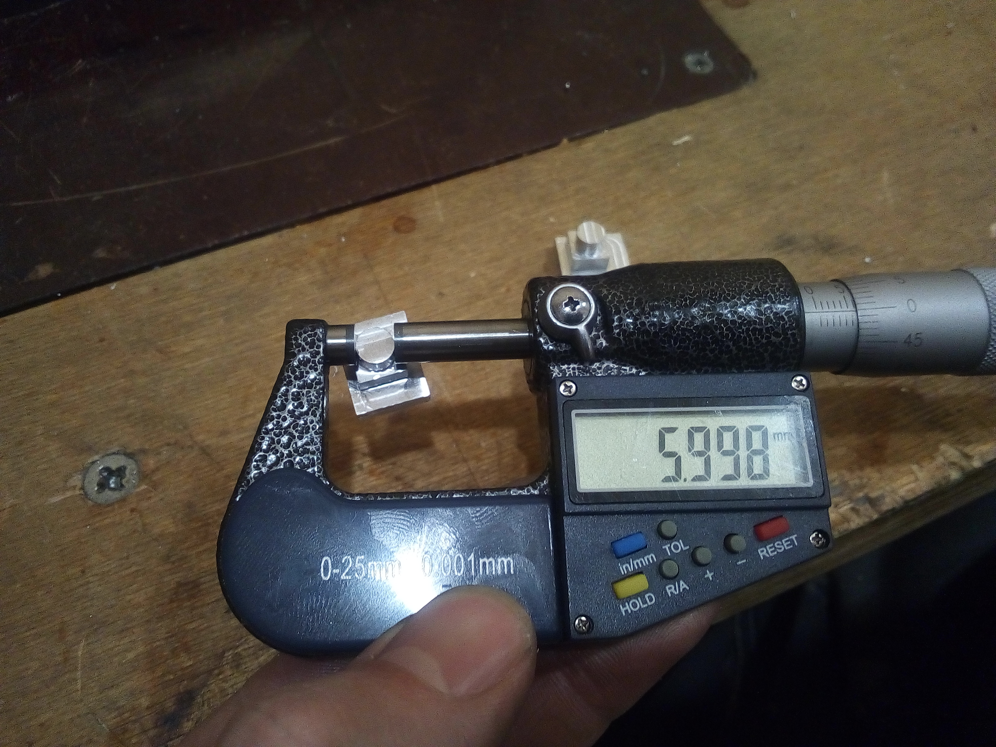

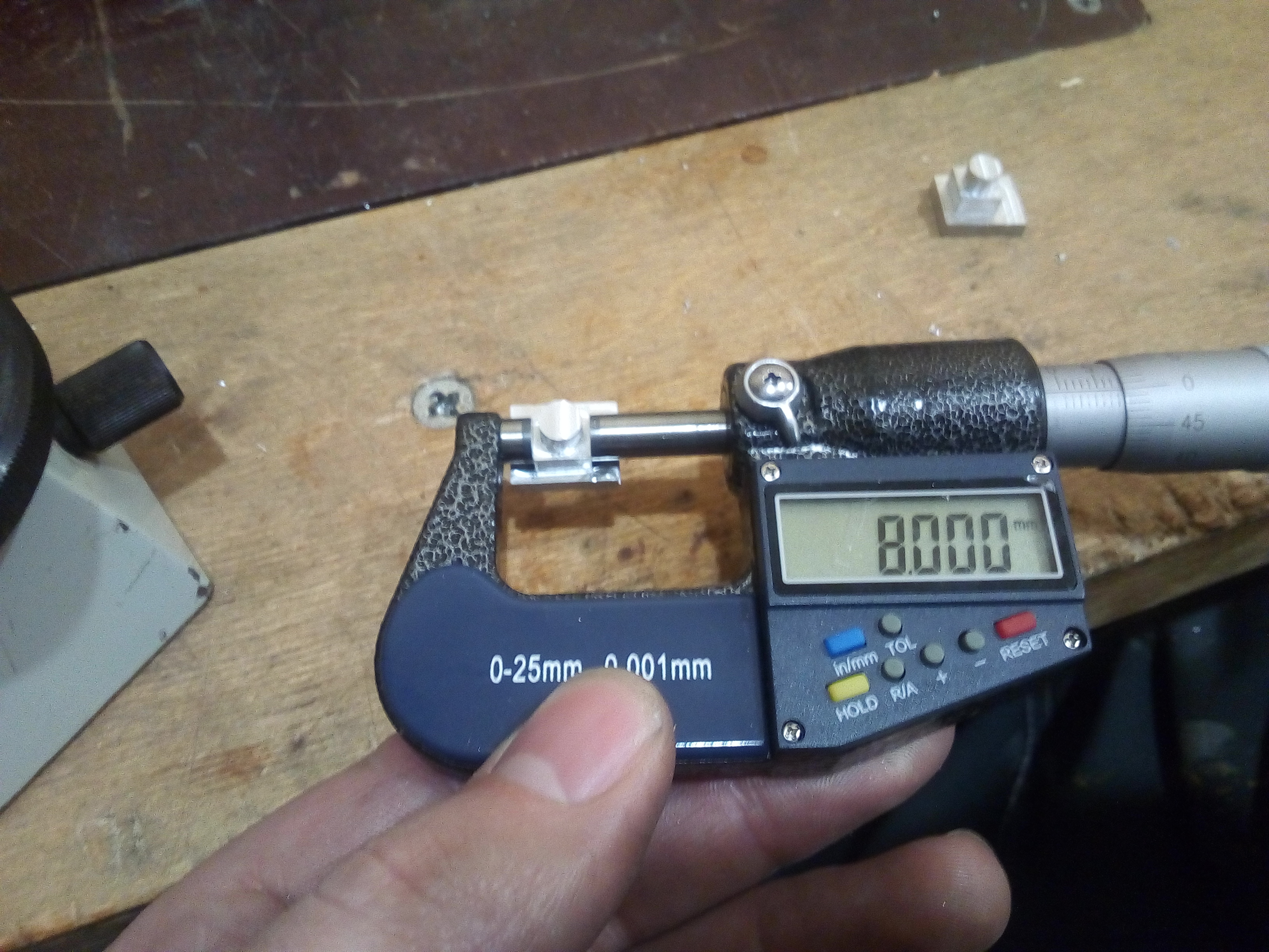

Ну и под это дело сегодня попробовал фрезернуть пару простых фигурок и померить их размеры, дабы проверить точность станка.
На скорую руку пильнул две одинаковые хреновинки:
IMG_20180324_201707.jpg (4780 просмотров) <a class='original' href='./download/file.php?id=135463&mode=view' target=_blank>Загрузить оригинал (3.69 МБ)</a>
IMG_20180324_201713.jpg (4780 просмотров) <a class='original' href='./download/file.php?id=135464&mode=view' target=_blank>Загрузить оригинал (3.53 МБ)</a>
Кружок Ф6 мм, квадрат со стороной 8 мм.
Фреза ZCC двухзаходная 6 мм.

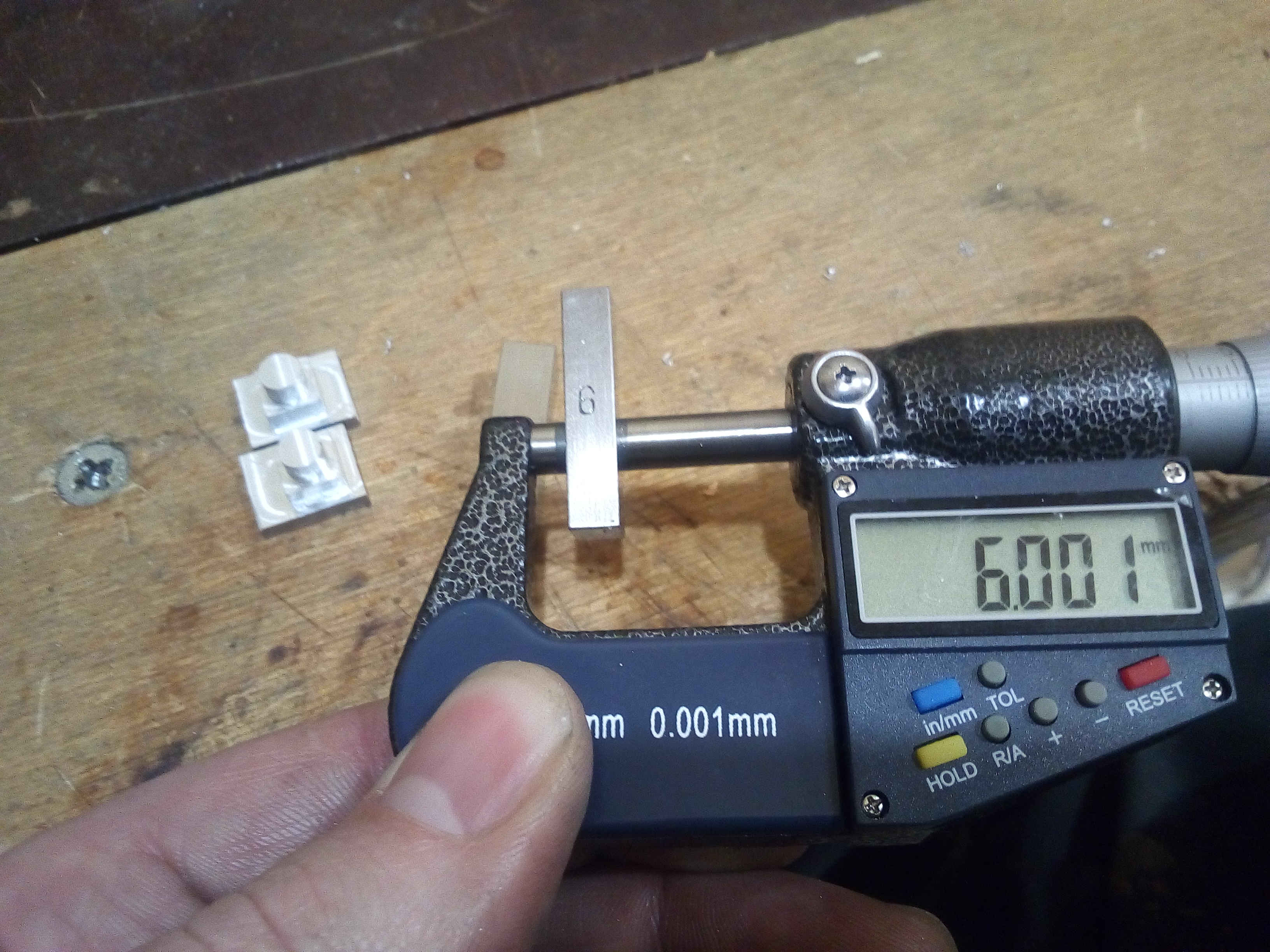

В каме диаметр указывал как 6,00 мм, по факту примерно на полсотки-сотку меньше - оставил на биение цанги.
Проверил микрометр по КМД-шкам:
IMG_20180324_202355.jpg (4780 просмотров) <a class='original' href='./download/file.php?id=135474&mode=view' target=_blank>Загрузить оригинал (2.91 МБ)</a>
IMG_20180324_202313.jpg (4780 просмотров) <a class='original' href='./download/file.php?id=135473&mode=view' target=_blank>Загрузить оригинал (3.22 МБ)</a>
И пошел мерить фигурки...
Мерить старался в нескольких местах для объективности и некоторой усредненности.
IMG_20180324_201757.jpg (4780 просмотров) <a class='original' href='./download/file.php?id=135465&mode=view' target=_blank>Загрузить оригинал (3.08 МБ)</a>
IMG_20180324_201818.jpg (4780 просмотров) <a class='original' href='./download/file.php?id=135466&mode=view' target=_blank>Загрузить оригинал (2.78 МБ)</a>
IMG_20180324_201843.jpg (4780 просмотров) <a class='original' href='./download/file.php?id=135467&mode=view' target=_blank>Загрузить оригинал (3.13 МБ)</a>
IMG_20180324_201928.jpg (4780 просмотров) <a class='original' href='./download/file.php?id=135468&mode=view' target=_blank>Загрузить оригинал (2.95 МБ)</a>
IMG_20180324_201954.jpg (4780 просмотров) <a class='original' href='./download/file.php?id=135469&mode=view' target=_blank>Загрузить оригинал (2.76 МБ)</a>
IMG_20180324_202012.jpg (4780 просмотров) <a class='original' href='./download/file.php?id=135470&mode=view' target=_blank>Загрузить оригинал (2.84 МБ)</a>
IMG_20180324_202046.jpg (4780 просмотров) <a class='original' href='./download/file.php?id=135471&mode=view' target=_blank>Загрузить оригинал (3.33 МБ)</a>
IMG_20180324_202106.jpg (4780 просмотров) <a class='original' href='./download/file.php?id=135472&mode=view' target=_blank>Загрузить оригинал (2.86 МБ)</a>
Результатом остался в принципе доволен, но есть все же некоторая неравномерность.
Размер по осям Х и Y стабильно отличается на полсотки-сотку в среднем.
Т.е. вместо круга имеем овал, а вместо квадрата - прямоугольник с указанной погрешностью.
Думаю, что это связано с недостаточной жесткостью опоры винта по Y.
Но все же, если учесть, что станок на шаговиках, как тут любят говорить "транспортных винтах С7", да еще и с одинарными гайками (правда, все это оригинал TBI), считаю, результат неплохой.
И то, что станочек выдает неплохую ПОВТОРЯЕМОСТЬ, меня радует больше всего. Ибо считаю, что стабильность результатов ничуть не менее важный показатель, чем точность.

MGG, вот то же самое и у меня, только славины цанги и по десятке биения дают, при неудачном зажиме.
А у шпинделя конус на удивление вообще почти не бьет, стрелка еле шевелится. Микрона три, наверное, на соточном индикаторе точно не определить.

Погрешность тут из ща самих моторов. А швп на таком размере дают погрешность совмем мизерную.

Есть еще версия, что ошибка следования разная у осей. По факту проведя мини опрос, правда с небольшой выборкой, на портальной схеме кругов идеальных ни у кого не получается.

ну получить на 100% идеальный круг фрезерованием - задача вообще невыполнимая, наверно..
Мне кажется, даже расточка на координатно-расточных станках дает какую-то погрешность.
И мне думается, что не пару микрон на диаметре до 100 мм))
Так что для фрезера результат вполне неплохой.
А далее уже, в случае необходимости, можно разворачивать, растачивать и т.п...

MGG, ну хрен знает, как уже эти микроны мерить))
например, отверстие Ф100 мм в дюрали при нагреве на 10 град. увеличится на 21 микрон.
Мелкую детальку стоит в руки взять и чуть подержать - размер уже поплывет.
Да и нужна ли подобная точность в нашем случае?.. Чай не ракеты в космос запускаем))

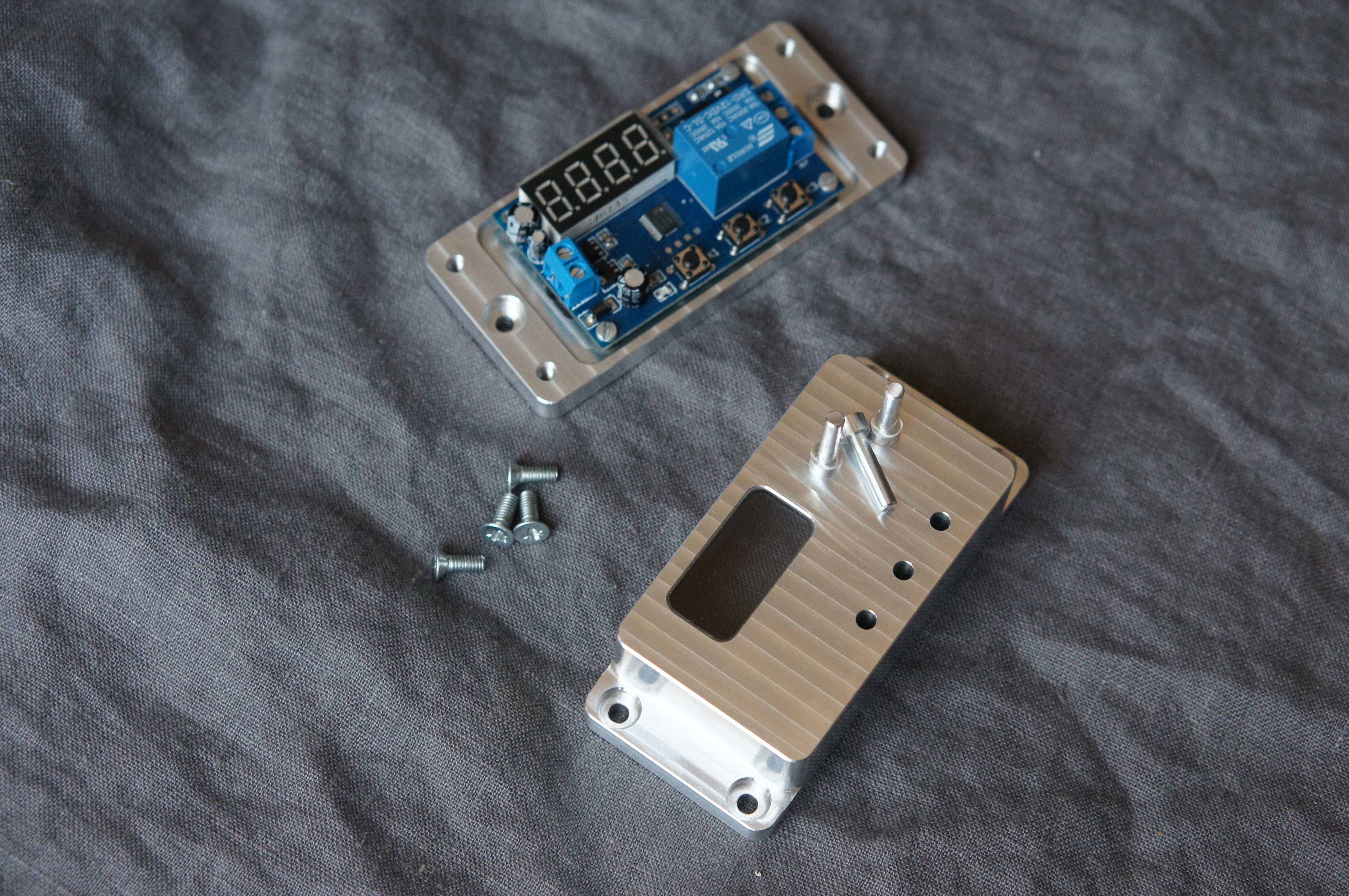

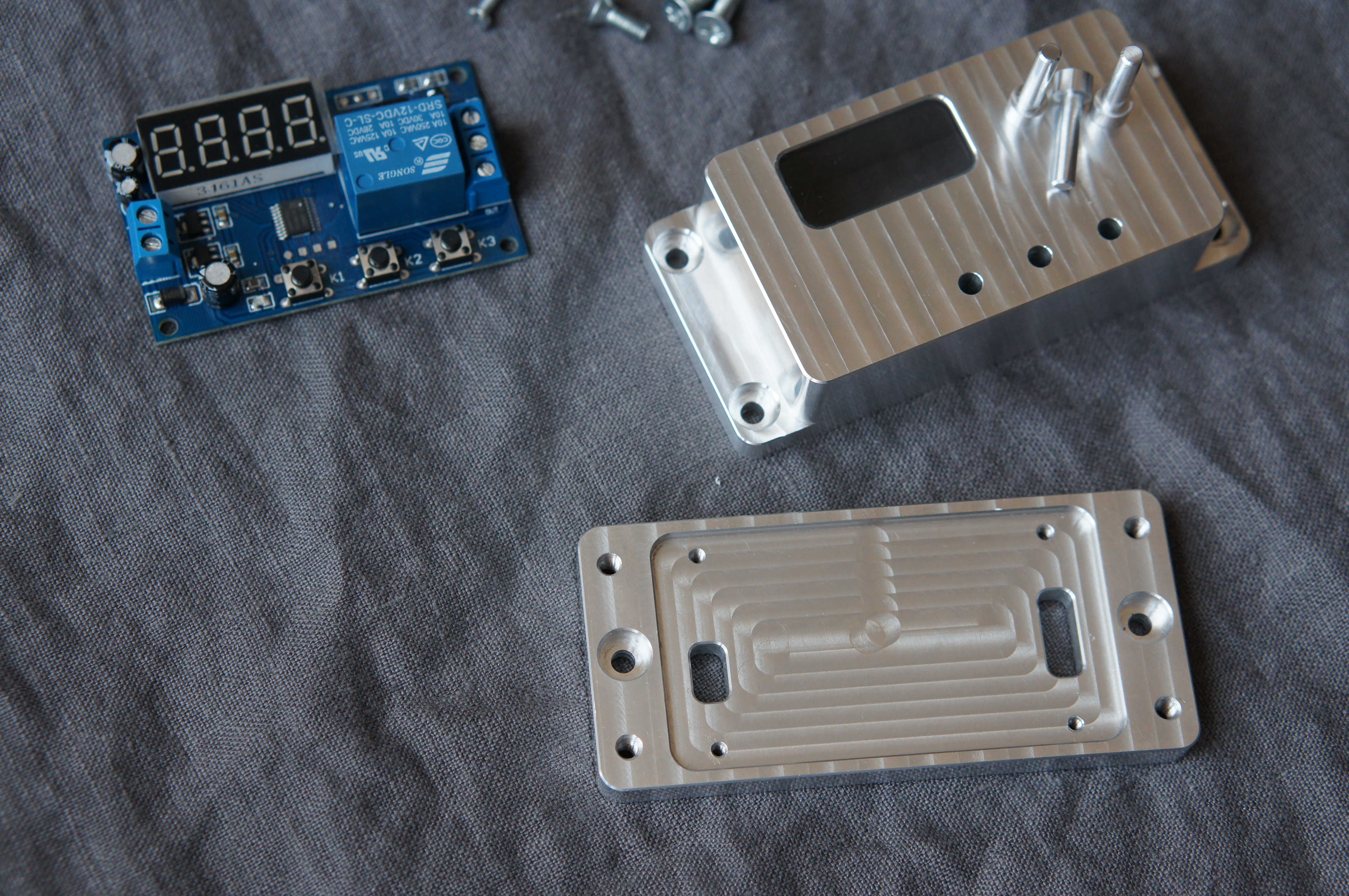

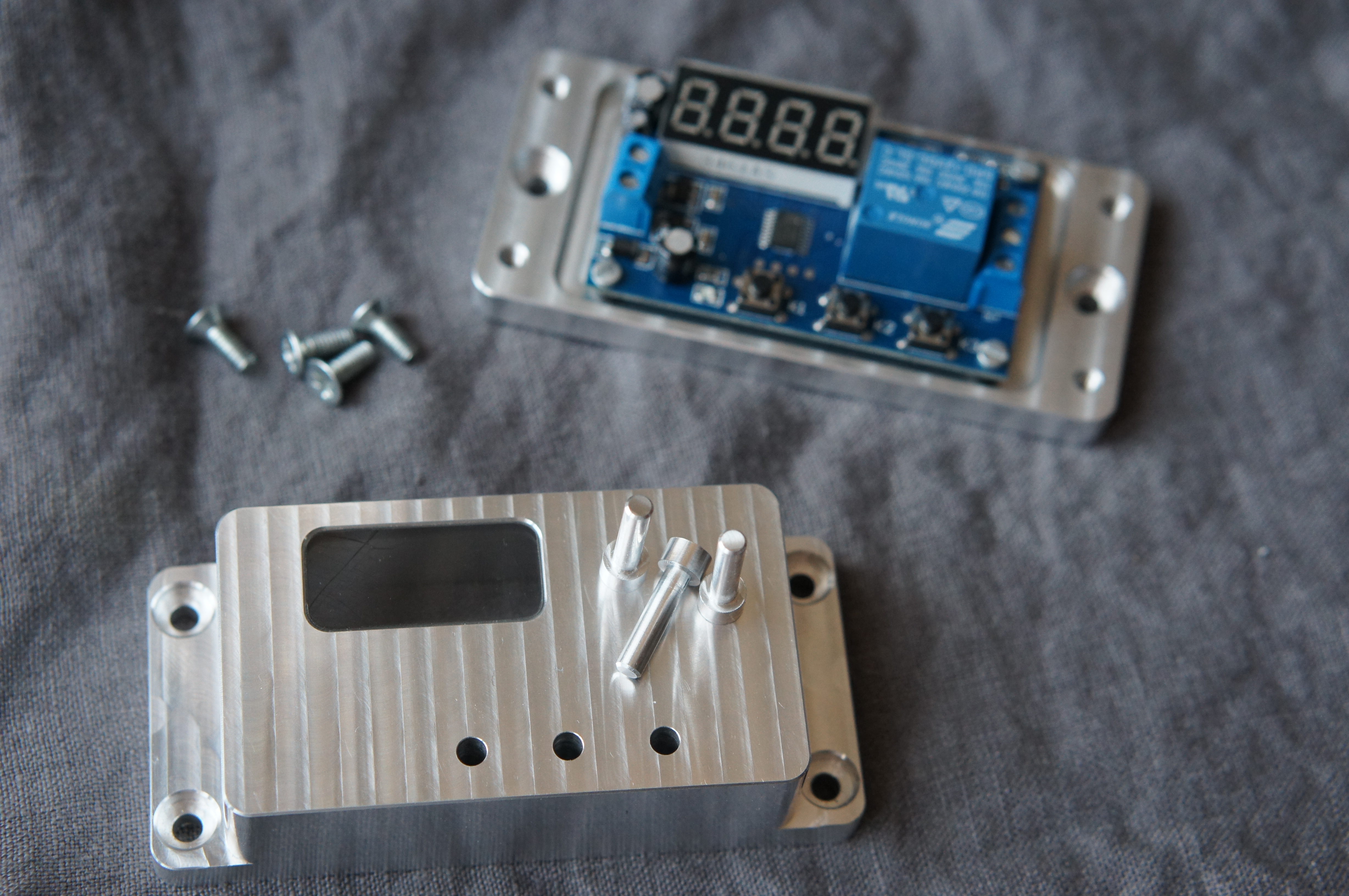

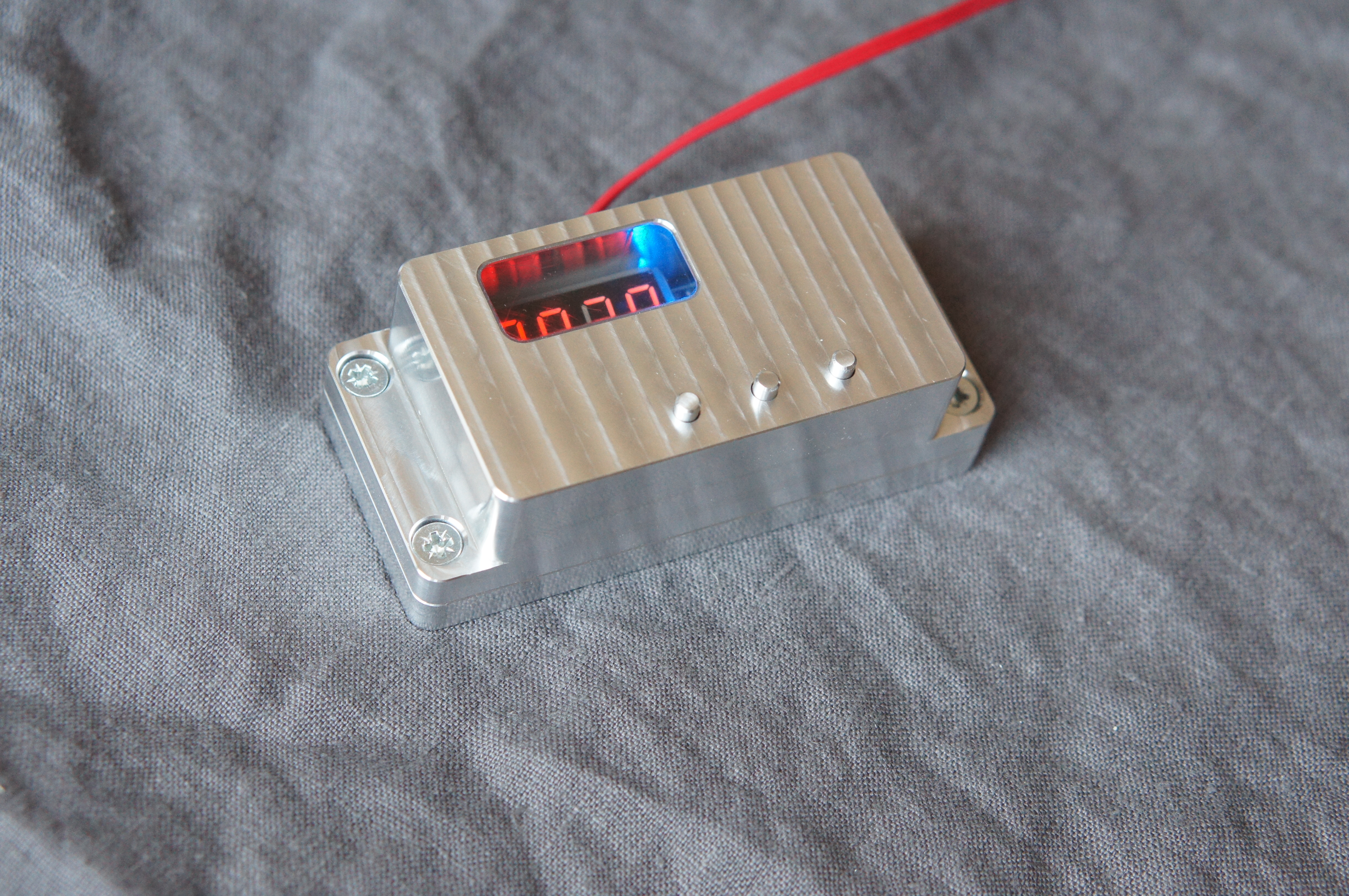

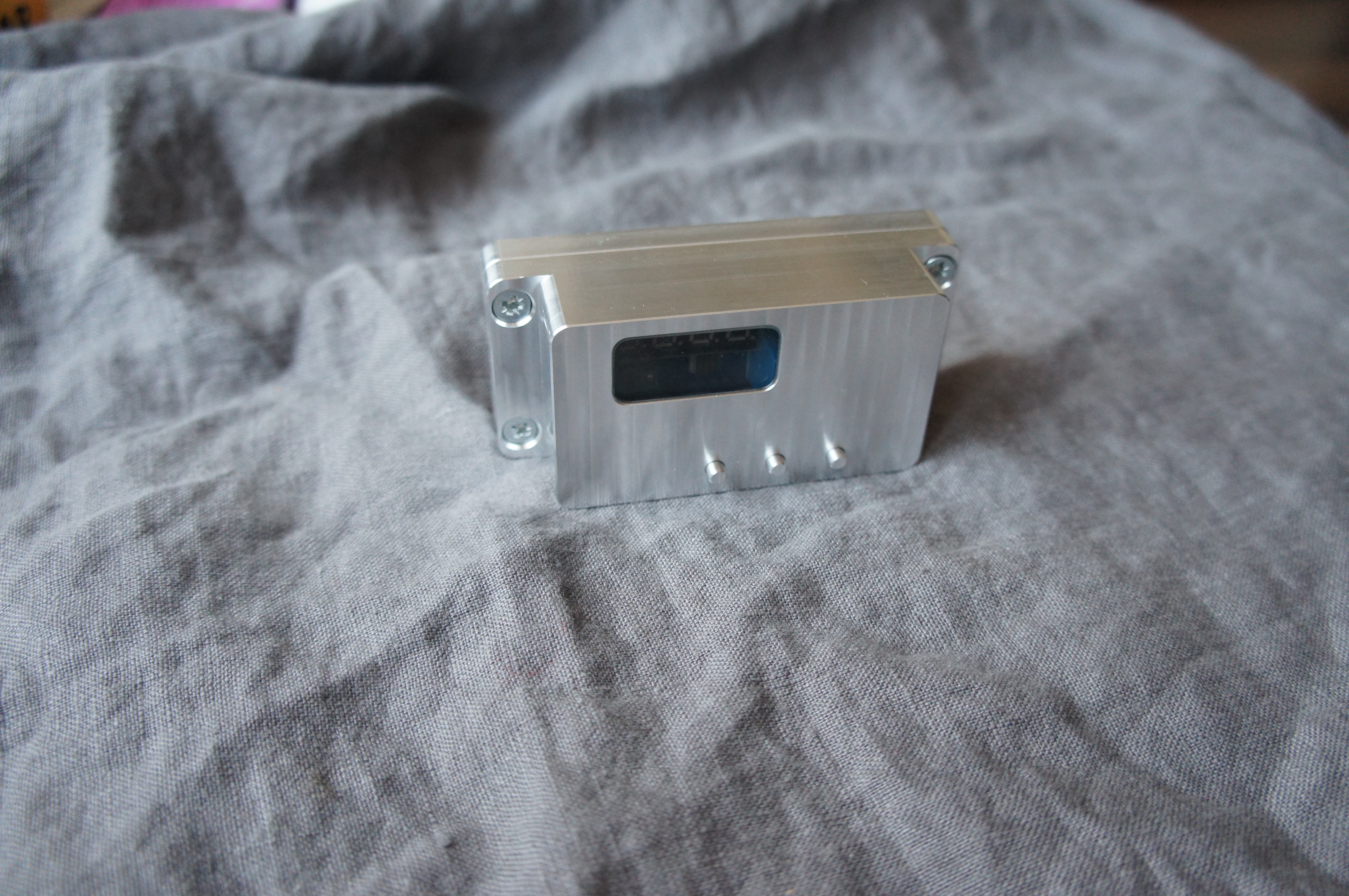

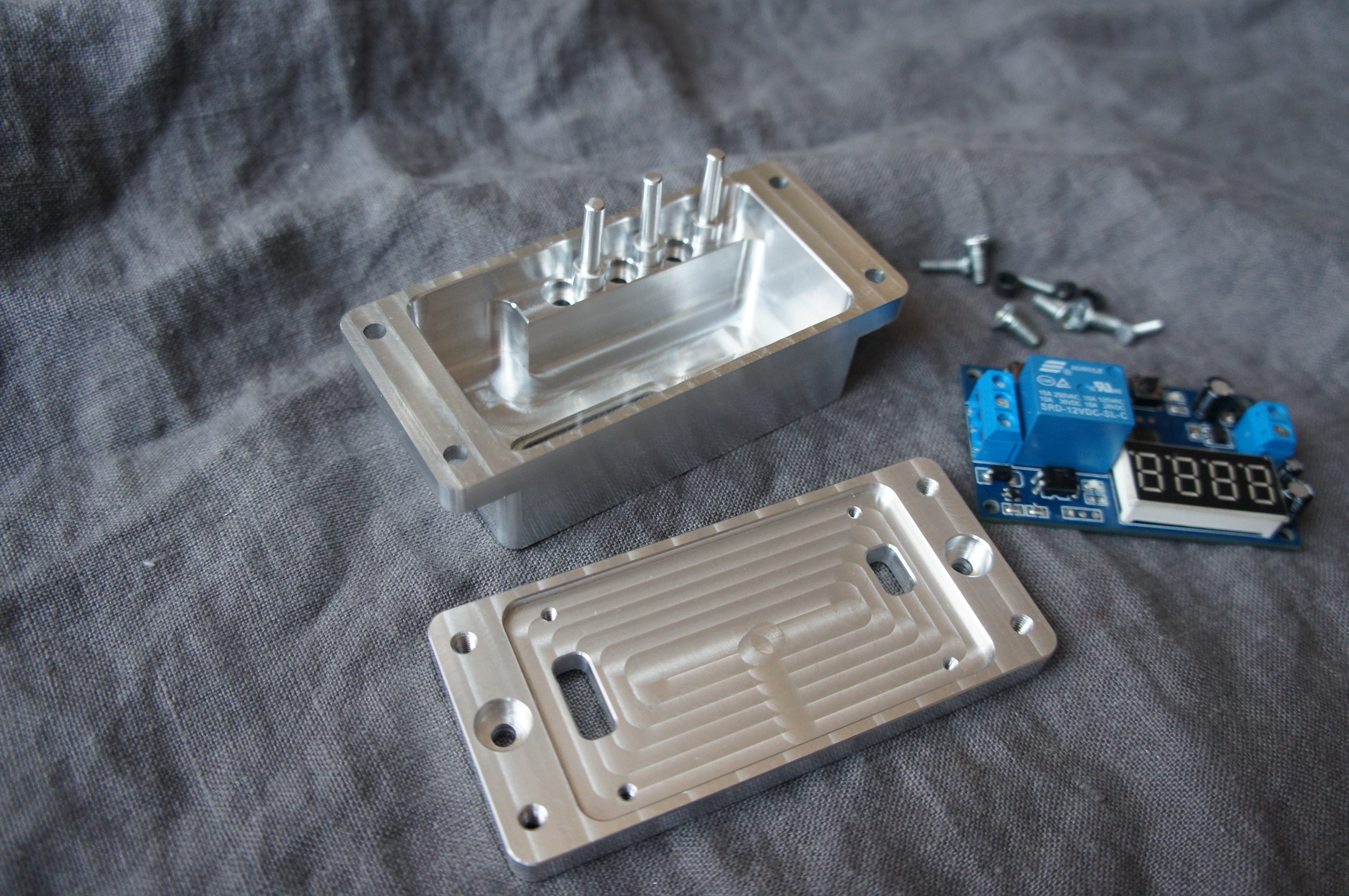

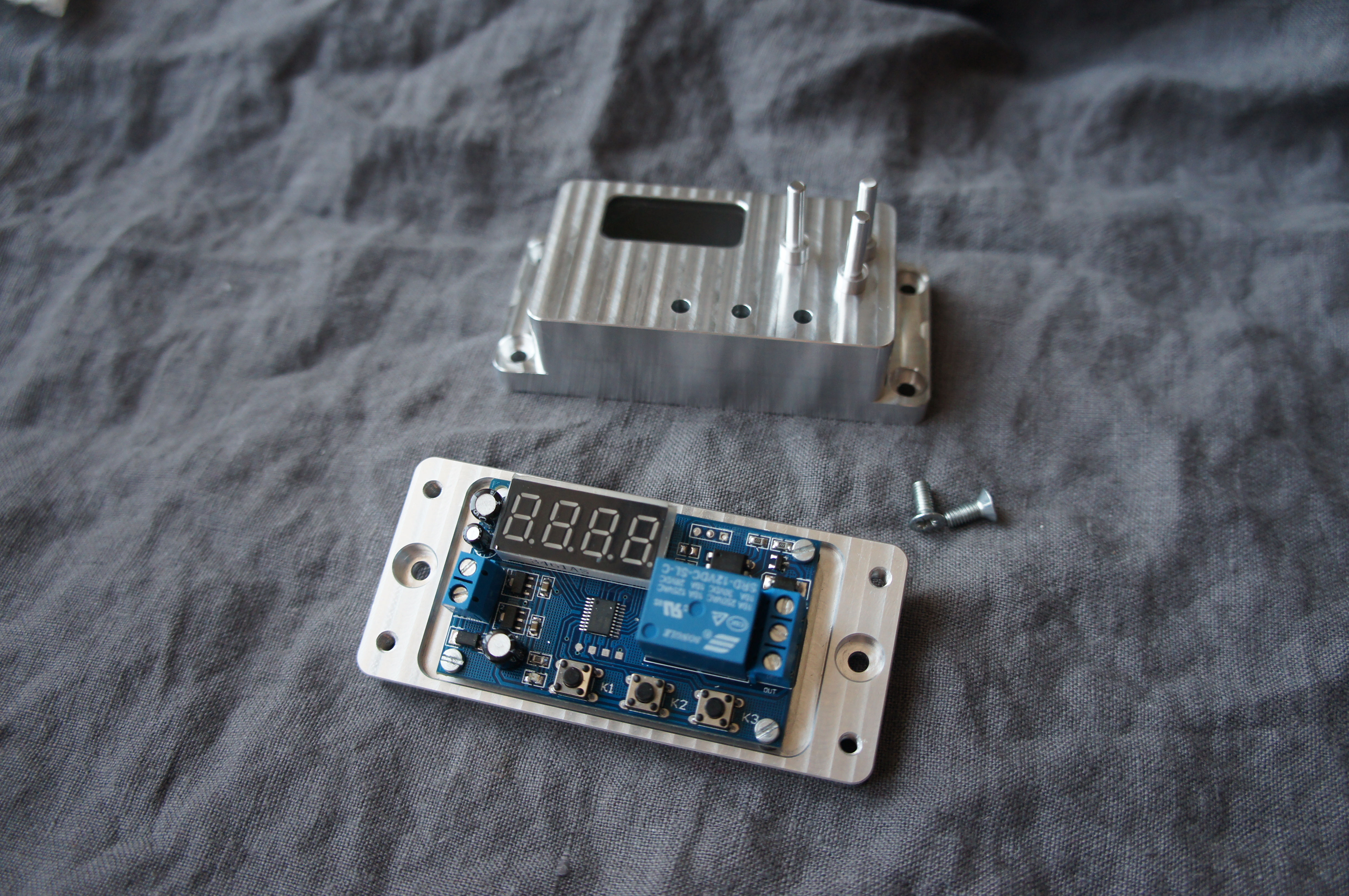

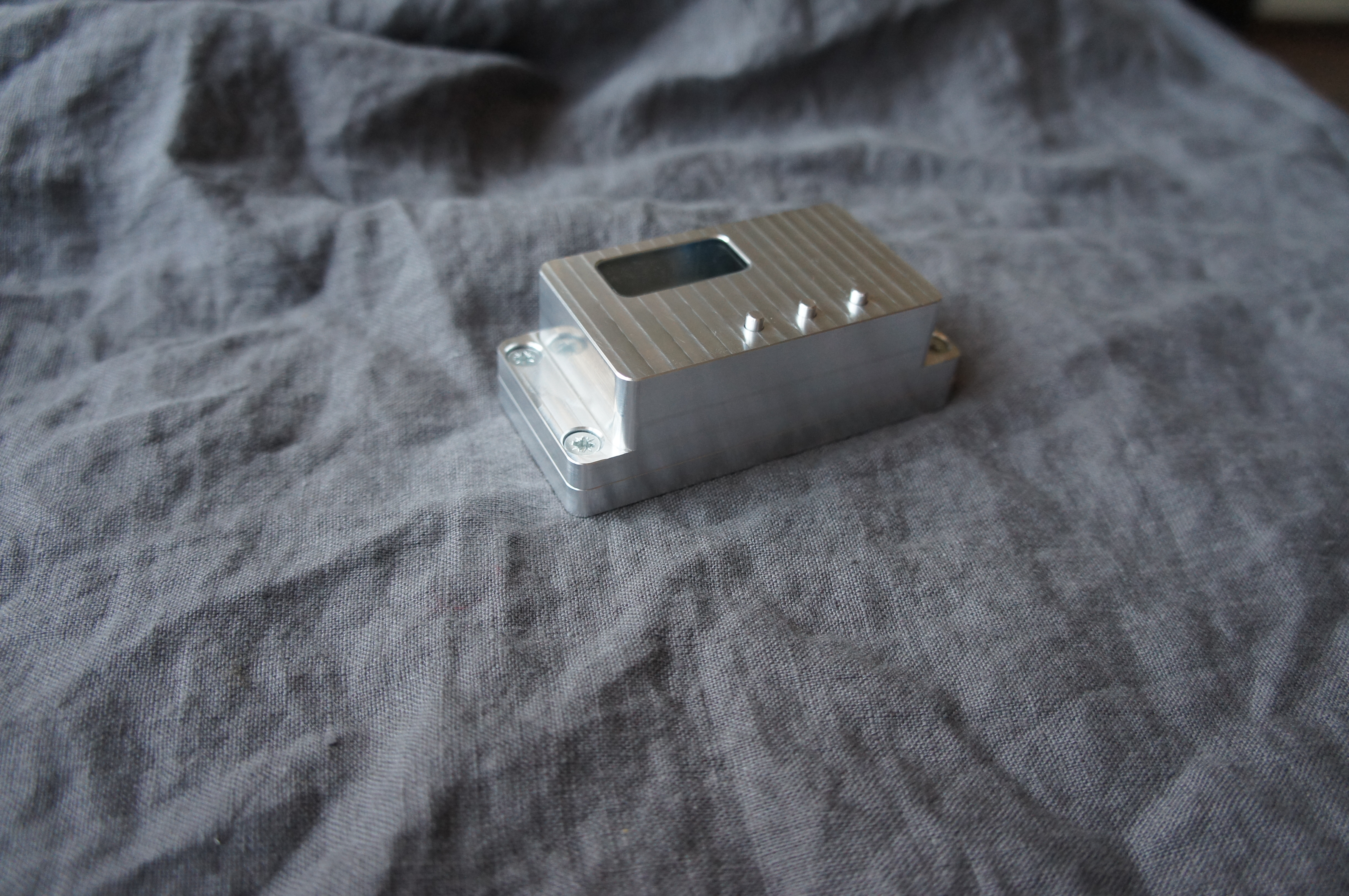

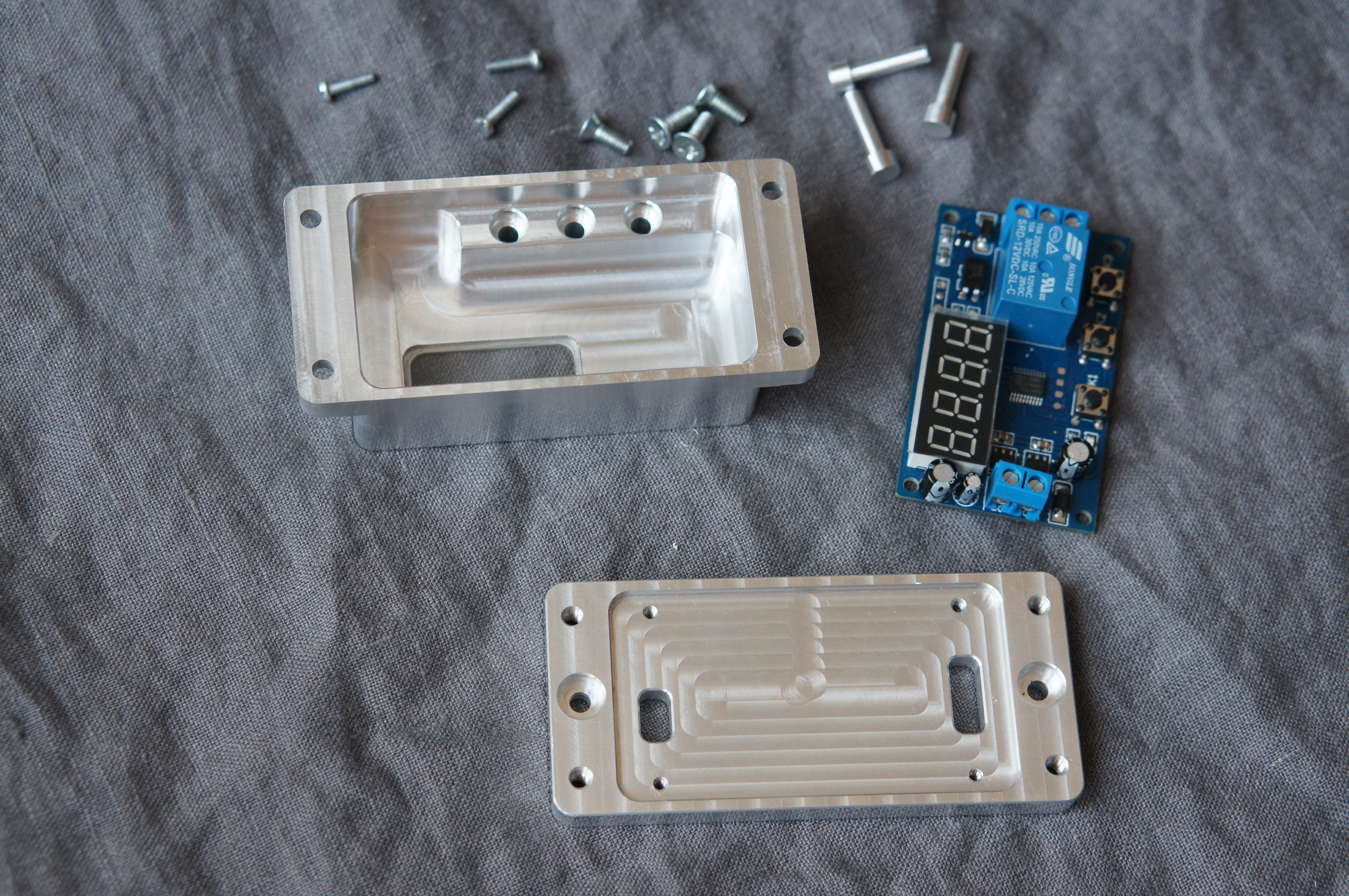

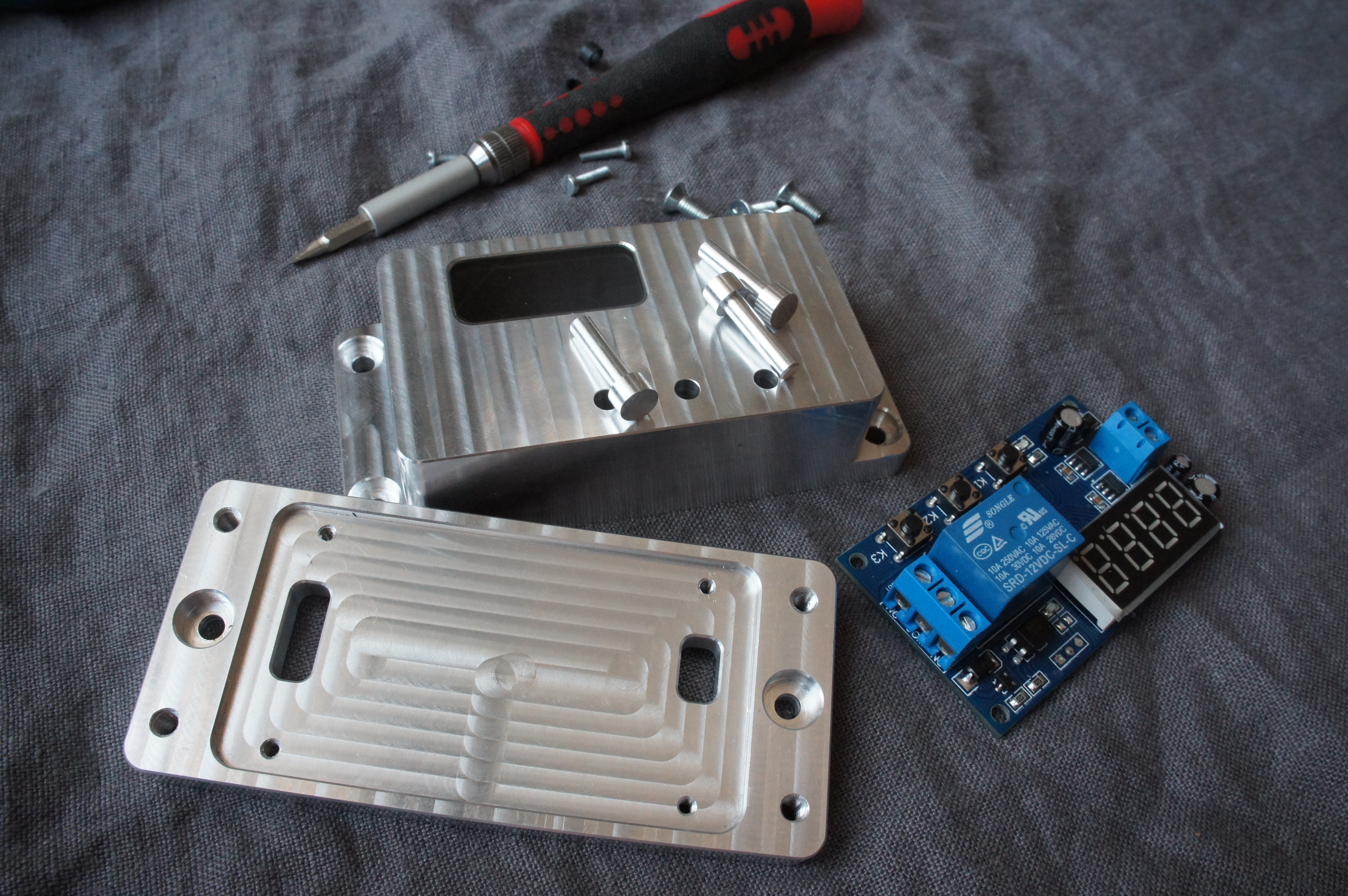

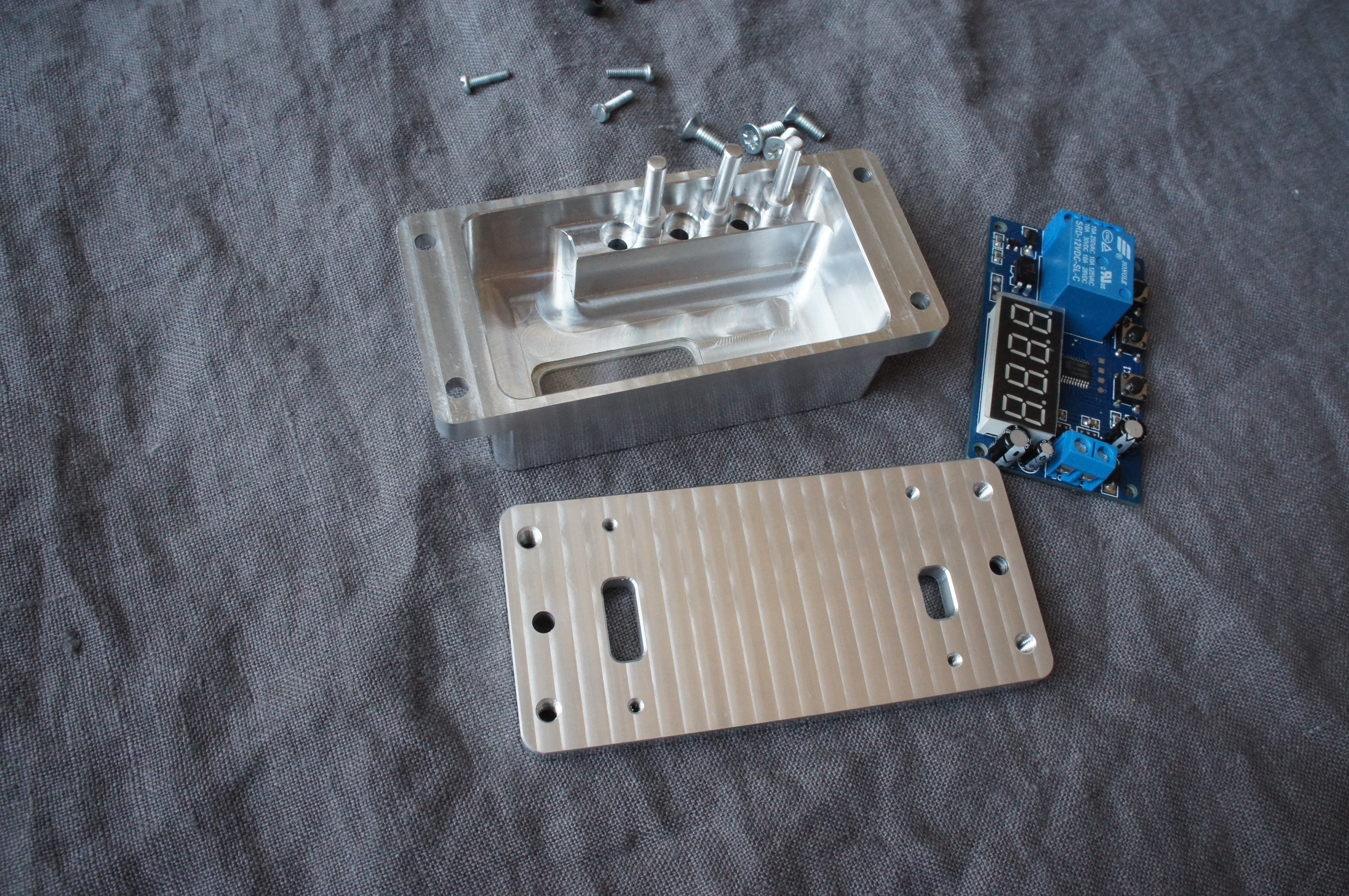

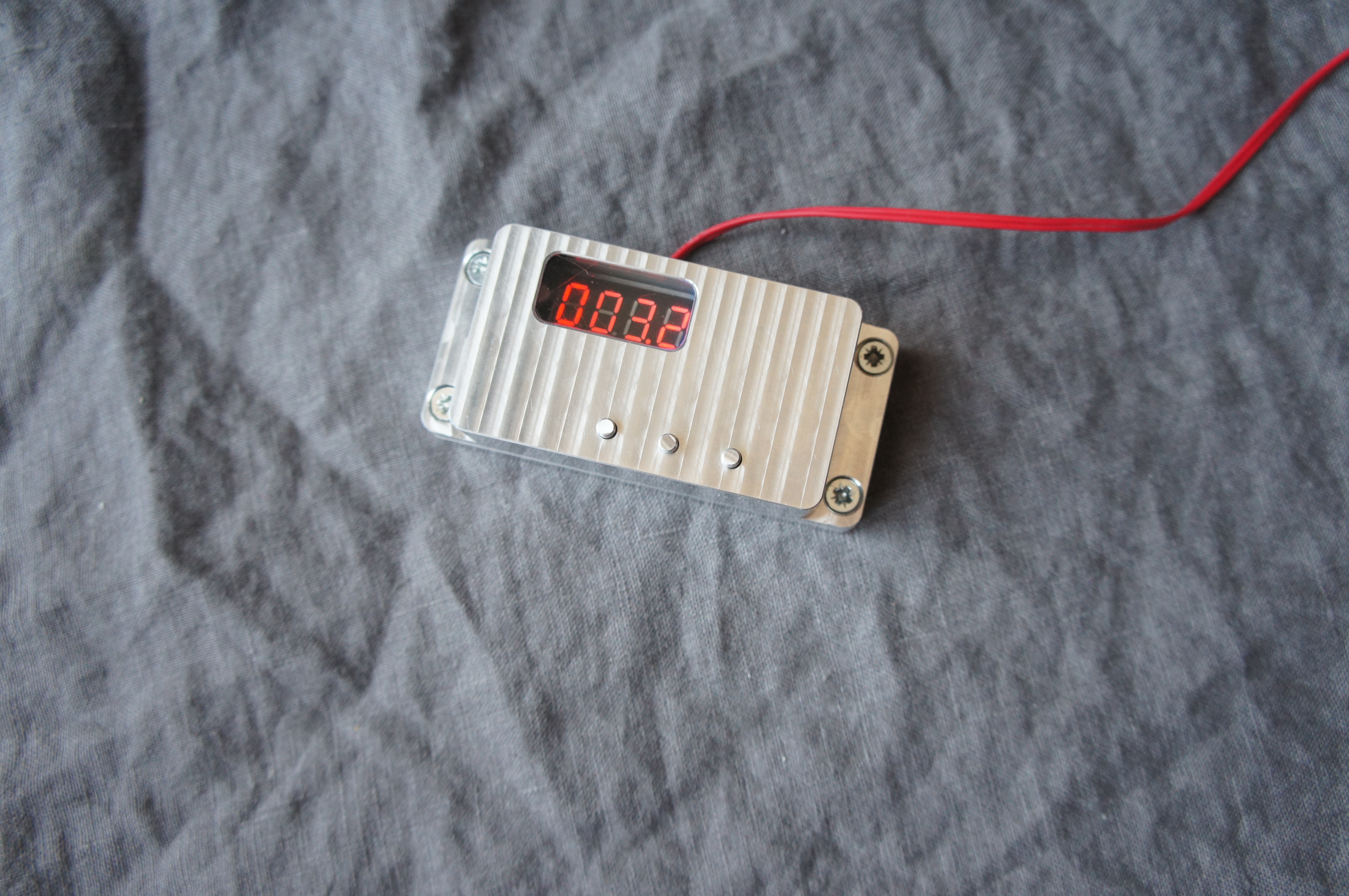

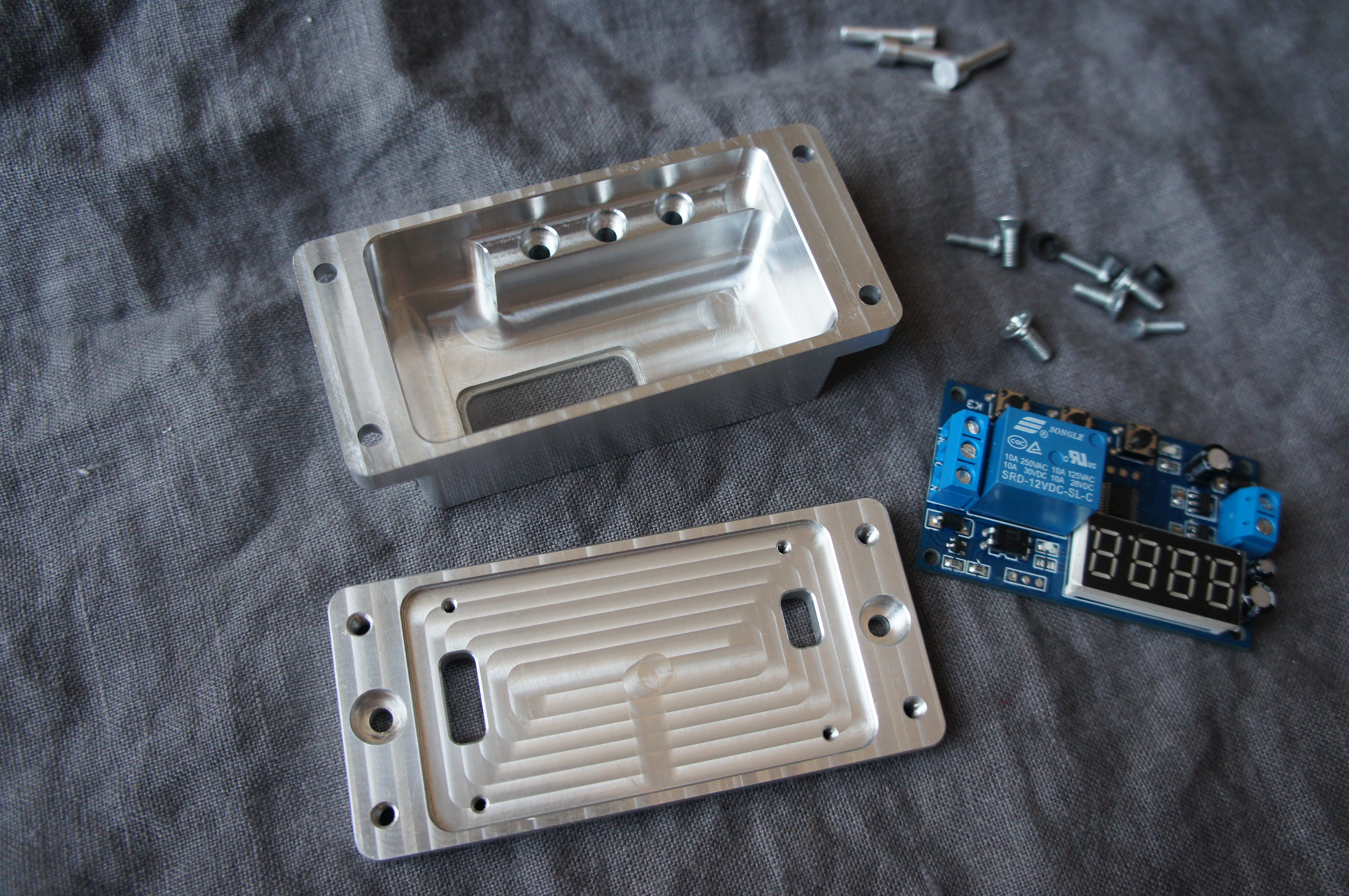

Сейчас занят сборкой системы смазки фрезы.
Основой системы будет программируемый таймер, который в нужное время будет открывать-закрывать соответствующие эл. клапаны.
Для таймера запилил вот такую коробочку:
DSC08375.JPG (4410 просмотров) <a class='original' href='./download/file.php?id=137138&mode=view' target=_blank>Загрузить оригинал (5.63 МБ)</a>
DSC08376.JPG (4410 просмотров) <a class='original' href='./download/file.php?id=137139&mode=view' target=_blank>Загрузить оригинал (6.03 МБ)</a>
DSC08377.JPG (4410 просмотров) <a class='original' href='./download/file.php?id=137140&mode=view' target=_blank>Загрузить оригинал (6.5 МБ)</a>
DSC08381.JPG (4410 просмотров) <a class='original' href='./download/file.php?id=137141&mode=view' target=_blank>Загрузить оригинал (7.06 МБ)</a>
DSC08384.JPG (4410 просмотров) <a class='original' href='./download/file.php?id=137142&mode=view' target=_blank>Загрузить оригинал (5.97 МБ)</a>
DSC08389.JPG (4410 просмотров) <a class='original' href='./download/file.php?id=137145&mode=view' target=_blank>Загрузить оригинал (4.59 МБ)</a>
DSC08391.JPG (4410 просмотров) <a class='original' href='./download/file.php?id=137146&mode=view' target=_blank>Загрузить оригинал (6.59 МБ)</a>
DSC08392.JPG (4410 просмотров) <a class='original' href='./download/file.php?id=137147&mode=view' target=_blank>Загрузить оригинал (7.34 МБ)</a>
DSC08393.JPG (4410 просмотров) <a class='original' href='./download/file.php?id=137148&mode=view' target=_blank>Загрузить оригинал (7.13 МБ)</a>
DSC08396.JPG (4410 просмотров) <a class='original' href='./download/file.php?id=137149&mode=view' target=_blank>Загрузить оригинал (7.47 МБ)</a>
DSC08397.JPG (4410 просмотров) <a class='original' href='./download/file.php?id=137150&mode=view' target=_blank>Загрузить оригинал (5.81 МБ)</a>
DSC08386.JPG (4410 просмотров) <a class='original' href='./download/file.php?id=137143&mode=view' target=_blank>Загрузить оригинал (5.31 МБ)</a>
DSC08387.JPG (4410 просмотров) <a class='original' href='./download/file.php?id=137144&mode=view' target=_blank>Загрузить оригинал (6.88 МБ)</a>
Подобную штуку делал в первый раз, так что без косяков не обошлось конечно.
Счас бы немного по другому делал бы обработку...
Но для первого раза сойдет, я думаю))
В очередной раз мысленно поблагодарил Леонида за отличный металл, работать с которым одно удовольствие!
Например, штырьки-кнопки сделаны так же на фрезере, их диаметр 3,8 мм и длина 20 мм. Не думаю, что из какого-нибудь пластелина можно было бы сделать подобные штуки...
Надеюсь в скором времени запустить новую воздушно-жидкостную систему смазки, после чего напишу небольшой отчетец.
