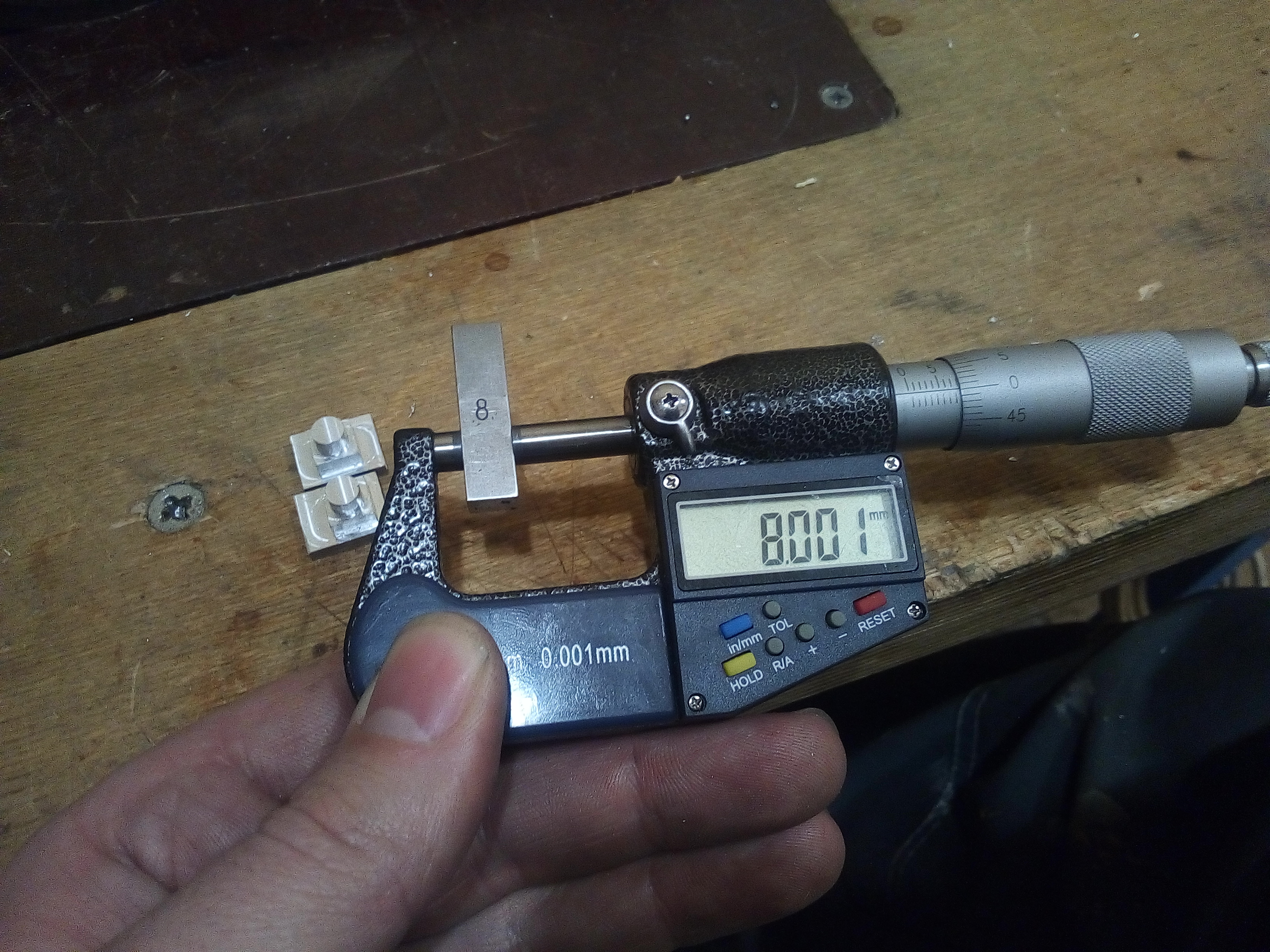

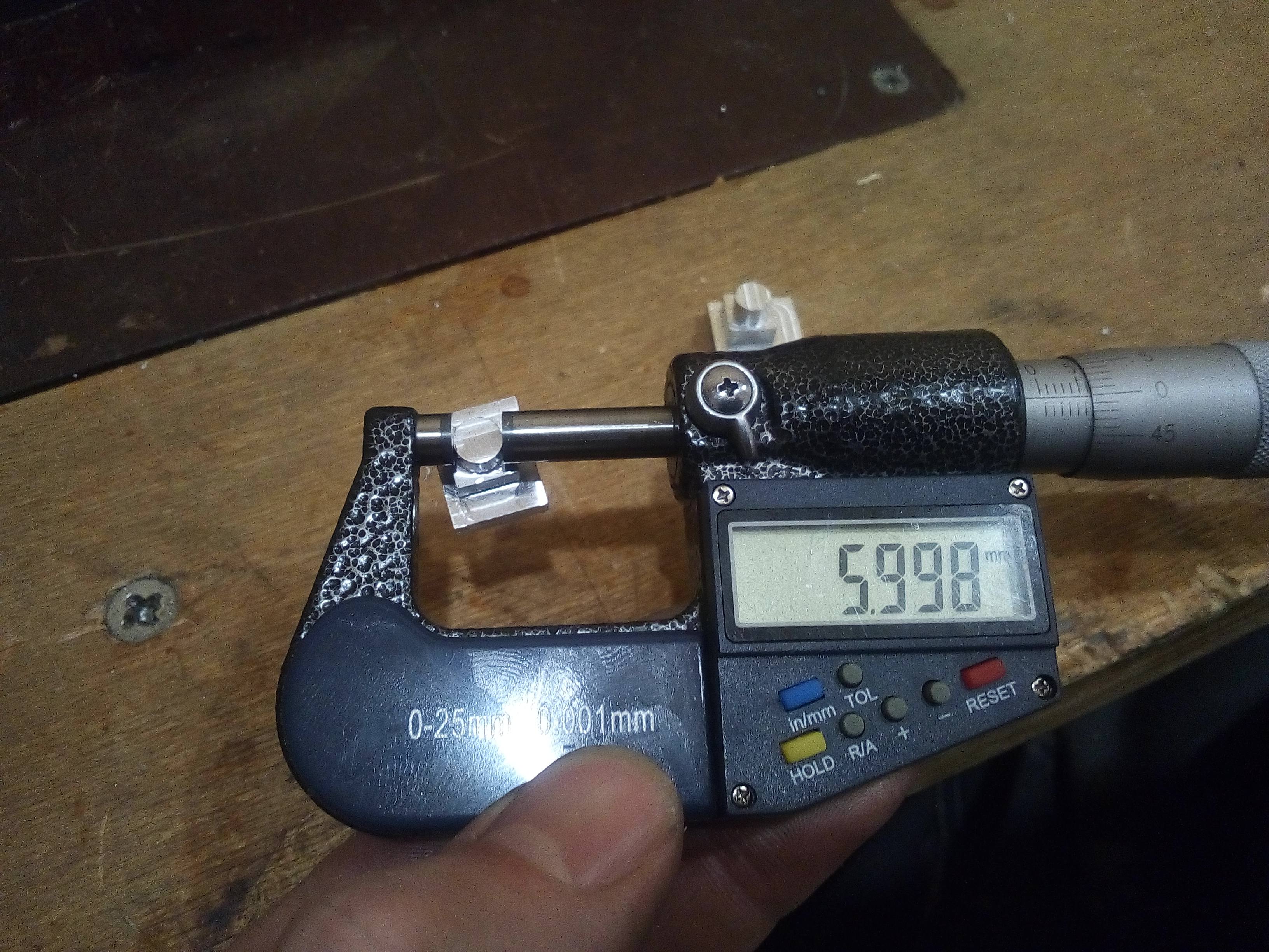

Доехали наконец до меня нормальные цанги с али, китайцы обещали биение менее 5 микрон.
По факту на фрезе на вылете мм 15 биение около сотки, и что самое главное - стабильное! При перезажиме результат тот же.
Взял на пробу 4, 6, 8 мм, теперь можно дозаказать 10 и 12 мм.
Ну и под это дело сегодня попробовал фрезернуть пару простых фигурок и померить их размеры, дабы проверить точность станка.
На скорую руку пильнул две одинаковые хреновинки:
IMG_20180324_201707.jpg (4423 просмотра) <a class='original' href='./download/file.php?id=135463&sid=90abdd03b91f4ec07f0d1aba23d04a5a&mode=view' target=_blank>Загрузить оригинал (3.69 МБ)</a>
IMG_20180324_201713.jpg (4423 просмотра) <a class='original' href='./download/file.php?id=135464&sid=90abdd03b91f4ec07f0d1aba23d04a5a&mode=view' target=_blank>Загрузить оригинал (3.53 МБ)</a>
Кружок Ф6 мм, квадрат со стороной 8 мм.
Фреза ZCC двухзаходная 6 мм.
В каме диаметр указывал как 6,00 мм, по факту примерно на полсотки-сотку меньше - оставил на биение цанги.
Проверил микрометр по КМД-шкам:
IMG_20180324_202355.jpg (4423 просмотра) <a class='original' href='./download/file.php?id=135474&sid=90abdd03b91f4ec07f0d1aba23d04a5a&mode=view' target=_blank>Загрузить оригинал (2.91 МБ)</a>
IMG_20180324_202313.jpg (4423 просмотра) <a class='original' href='./download/file.php?id=135473&sid=90abdd03b91f4ec07f0d1aba23d04a5a&mode=view' target=_blank>Загрузить оригинал (3.22 МБ)</a>
И пошел мерить фигурки...
Мерить старался в нескольких местах для объективности и некоторой усредненности.
IMG_20180324_201757.jpg (4423 просмотра) <a class='original' href='./download/file.php?id=135465&sid=90abdd03b91f4ec07f0d1aba23d04a5a&mode=view' target=_blank>Загрузить оригинал (3.08 МБ)</a>
IMG_20180324_201818.jpg (4423 просмотра) <a class='original' href='./download/file.php?id=135466&sid=90abdd03b91f4ec07f0d1aba23d04a5a&mode=view' target=_blank>Загрузить оригинал (2.78 МБ)</a>
IMG_20180324_201843.jpg (4423 просмотра) <a class='original' href='./download/file.php?id=135467&sid=90abdd03b91f4ec07f0d1aba23d04a5a&mode=view' target=_blank>Загрузить оригинал (3.13 МБ)</a>
IMG_20180324_201928.jpg (4423 просмотра) <a class='original' href='./download/file.php?id=135468&sid=90abdd03b91f4ec07f0d1aba23d04a5a&mode=view' target=_blank>Загрузить оригинал (2.95 МБ)</a>
IMG_20180324_201954.jpg (4423 просмотра) <a class='original' href='./download/file.php?id=135469&sid=90abdd03b91f4ec07f0d1aba23d04a5a&mode=view' target=_blank>Загрузить оригинал (2.76 МБ)</a>
IMG_20180324_202012.jpg (4423 просмотра) <a class='original' href='./download/file.php?id=135470&sid=90abdd03b91f4ec07f0d1aba23d04a5a&mode=view' target=_blank>Загрузить оригинал (2.84 МБ)</a>
IMG_20180324_202046.jpg (4423 просмотра) <a class='original' href='./download/file.php?id=135471&sid=90abdd03b91f4ec07f0d1aba23d04a5a&mode=view' target=_blank>Загрузить оригинал (3.33 МБ)</a>
IMG_20180324_202106.jpg (4423 просмотра) <a class='original' href='./download/file.php?id=135472&sid=90abdd03b91f4ec07f0d1aba23d04a5a&mode=view' target=_blank>Загрузить оригинал (2.86 МБ)</a>
Результатом остался в принципе доволен, но есть все же некоторая неравномерность.
Размер по осям Х и Y стабильно отличается на полсотки-сотку в среднем.
Т.е. вместо круга имеем овал, а вместо квадрата - прямоугольник с указанной погрешностью.
Думаю, что это связано с недостаточной жесткостью опоры винта по Y.
Но все же, если учесть, что станок на шаговиках, как тут любят говорить "транспортных винтах С7", да еще и с одинарными гайками (правда, все это оригинал TBI), считаю, результат неплохой.
И то, что станочек выдает неплохую ПОВТОРЯЕМОСТЬ, меня радует больше всего. Ибо считаю, что стабильность результатов ничуть не менее важный показатель, чем точность.

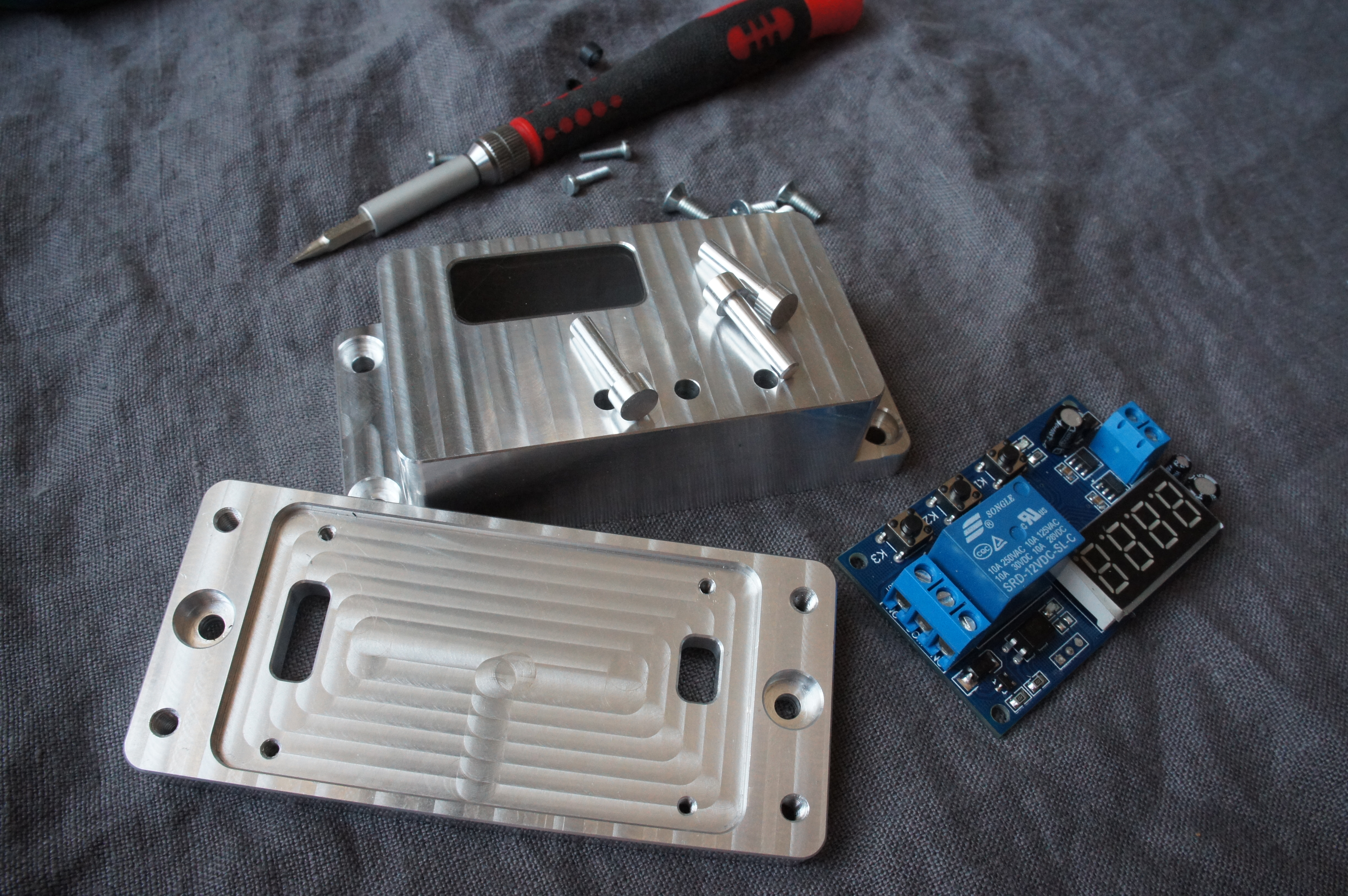

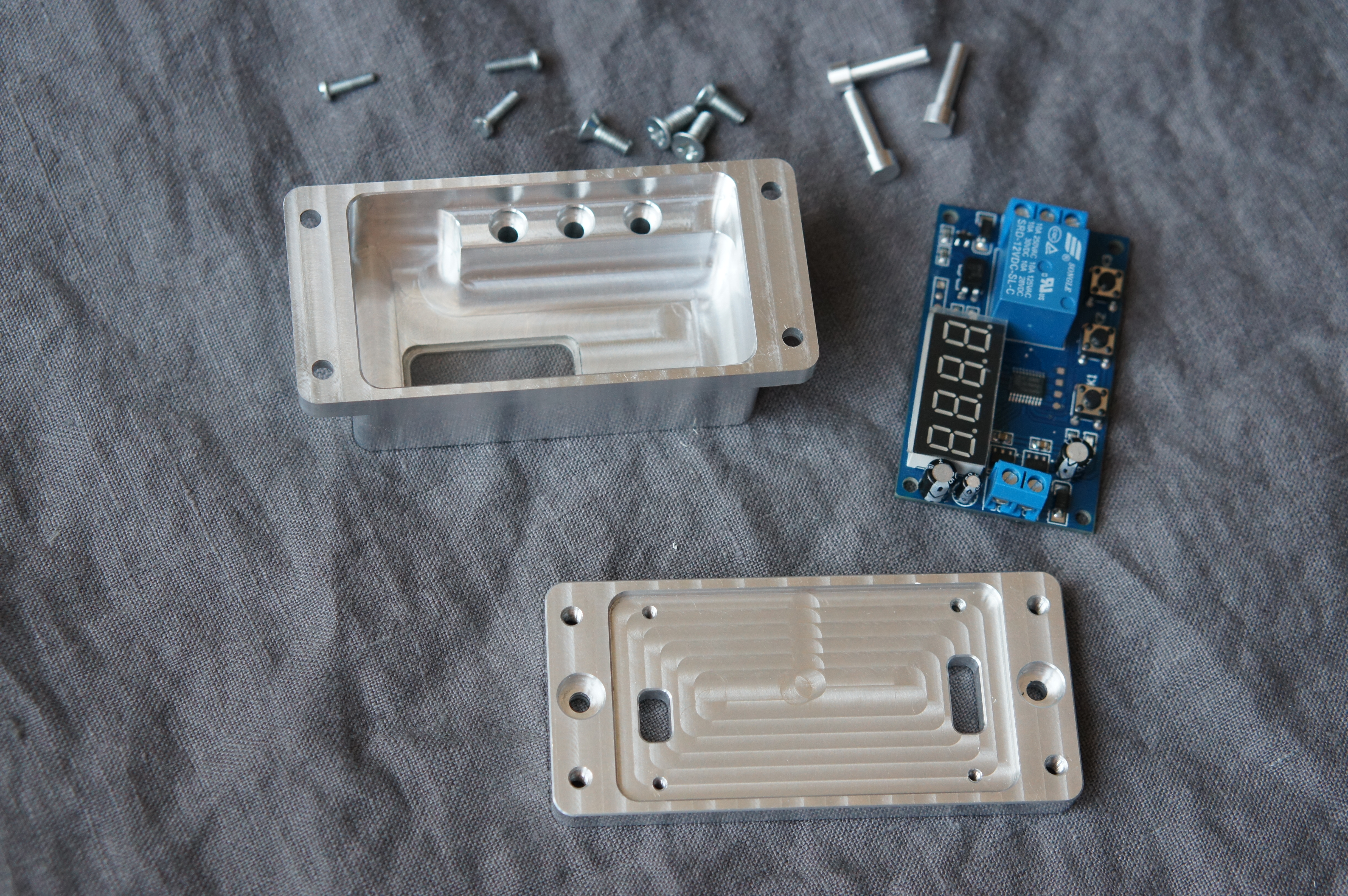

Сейчас занят сборкой системы смазки фрезы.
Основой системы будет программируемый таймер, который в нужное время будет открывать-закрывать соответствующие эл. клапаны.
Для таймера запилил вот такую коробочку:
DSC08375.JPG (4053 просмотра) <a class='original' href='./download/file.php?id=137138&sid=90abdd03b91f4ec07f0d1aba23d04a5a&mode=view' target=_blank>Загрузить оригинал (5.63 МБ)</a>
DSC08376.JPG (4053 просмотра) <a class='original' href='./download/file.php?id=137139&sid=90abdd03b91f4ec07f0d1aba23d04a5a&mode=view' target=_blank>Загрузить оригинал (6.03 МБ)</a>
DSC08377.JPG (4053 просмотра) <a class='original' href='./download/file.php?id=137140&sid=90abdd03b91f4ec07f0d1aba23d04a5a&mode=view' target=_blank>Загрузить оригинал (6.5 МБ)</a>
DSC08381.JPG (4053 просмотра) <a class='original' href='./download/file.php?id=137141&sid=90abdd03b91f4ec07f0d1aba23d04a5a&mode=view' target=_blank>Загрузить оригинал (7.06 МБ)</a>
DSC08384.JPG (4053 просмотра) <a class='original' href='./download/file.php?id=137142&sid=90abdd03b91f4ec07f0d1aba23d04a5a&mode=view' target=_blank>Загрузить оригинал (5.97 МБ)</a>
DSC08389.JPG (4053 просмотра) <a class='original' href='./download/file.php?id=137145&sid=90abdd03b91f4ec07f0d1aba23d04a5a&mode=view' target=_blank>Загрузить оригинал (4.59 МБ)</a>
DSC08391.JPG (4053 просмотра) <a class='original' href='./download/file.php?id=137146&sid=90abdd03b91f4ec07f0d1aba23d04a5a&mode=view' target=_blank>Загрузить оригинал (6.59 МБ)</a>
DSC08392.JPG (4053 просмотра) <a class='original' href='./download/file.php?id=137147&sid=90abdd03b91f4ec07f0d1aba23d04a5a&mode=view' target=_blank>Загрузить оригинал (7.34 МБ)</a>
DSC08393.JPG (4053 просмотра) <a class='original' href='./download/file.php?id=137148&sid=90abdd03b91f4ec07f0d1aba23d04a5a&mode=view' target=_blank>Загрузить оригинал (7.13 МБ)</a>
DSC08396.JPG (4053 просмотра) <a class='original' href='./download/file.php?id=137149&sid=90abdd03b91f4ec07f0d1aba23d04a5a&mode=view' target=_blank>Загрузить оригинал (7.47 МБ)</a>
DSC08397.JPG (4053 просмотра) <a class='original' href='./download/file.php?id=137150&sid=90abdd03b91f4ec07f0d1aba23d04a5a&mode=view' target=_blank>Загрузить оригинал (5.81 МБ)</a>
DSC08386.JPG (4053 просмотра) <a class='original' href='./download/file.php?id=137143&sid=90abdd03b91f4ec07f0d1aba23d04a5a&mode=view' target=_blank>Загрузить оригинал (5.31 МБ)</a>
DSC08387.JPG (4053 просмотра) <a class='original' href='./download/file.php?id=137144&sid=90abdd03b91f4ec07f0d1aba23d04a5a&mode=view' target=_blank>Загрузить оригинал (6.88 МБ)</a>
Подобную штуку делал в первый раз, так что без косяков не обошлось конечно.
Счас бы немного по другому делал бы обработку...
Но для первого раза сойдет, я думаю))
В очередной раз мысленно поблагодарил Леонида за отличный металл, работать с которым одно удовольствие!
Например, штырьки-кнопки сделаны так же на фрезере, их диаметр 3,8 мм и длина 20 мм. Не думаю, что из какого-нибудь пластелина можно было бы сделать подобные штуки...
Надеюсь в скором времени запустить новую воздушно-жидкостную систему смазки, после чего напишу небольшой отчетец.
