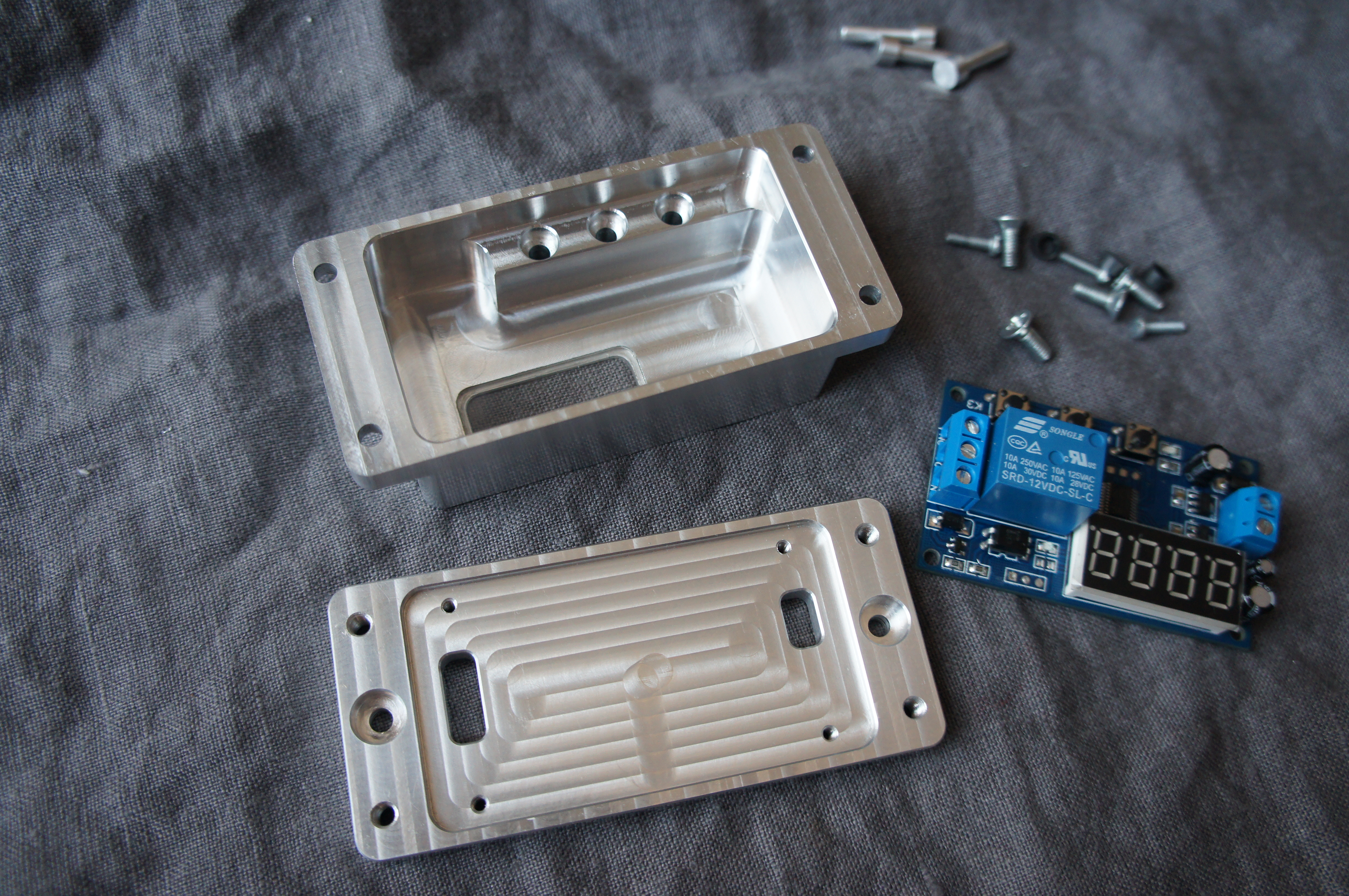

Сейчас занят сборкой системы смазки фрезы.
Основой системы будет программируемый таймер, который в нужное время будет открывать-закрывать соответствующие эл. клапаны.
Для таймера запилил вот такую коробочку:
DSC08375.JPG (4293 просмотра) <a class='original' href='./download/file.php?id=137138&sid=0b33eda0fabac91dbc801bee66b01b65&mode=view' target=_blank>Загрузить оригинал (5.63 МБ)</a>
DSC08376.JPG (4293 просмотра) <a class='original' href='./download/file.php?id=137139&sid=0b33eda0fabac91dbc801bee66b01b65&mode=view' target=_blank>Загрузить оригинал (6.03 МБ)</a>
DSC08377.JPG (4293 просмотра) <a class='original' href='./download/file.php?id=137140&sid=0b33eda0fabac91dbc801bee66b01b65&mode=view' target=_blank>Загрузить оригинал (6.5 МБ)</a>
DSC08381.JPG (4293 просмотра) <a class='original' href='./download/file.php?id=137141&sid=0b33eda0fabac91dbc801bee66b01b65&mode=view' target=_blank>Загрузить оригинал (7.06 МБ)</a>
DSC08384.JPG (4293 просмотра) <a class='original' href='./download/file.php?id=137142&sid=0b33eda0fabac91dbc801bee66b01b65&mode=view' target=_blank>Загрузить оригинал (5.97 МБ)</a>
DSC08389.JPG (4293 просмотра) <a class='original' href='./download/file.php?id=137145&sid=0b33eda0fabac91dbc801bee66b01b65&mode=view' target=_blank>Загрузить оригинал (4.59 МБ)</a>
DSC08391.JPG (4293 просмотра) <a class='original' href='./download/file.php?id=137146&sid=0b33eda0fabac91dbc801bee66b01b65&mode=view' target=_blank>Загрузить оригинал (6.59 МБ)</a>
DSC08392.JPG (4293 просмотра) <a class='original' href='./download/file.php?id=137147&sid=0b33eda0fabac91dbc801bee66b01b65&mode=view' target=_blank>Загрузить оригинал (7.34 МБ)</a>
DSC08393.JPG (4293 просмотра) <a class='original' href='./download/file.php?id=137148&sid=0b33eda0fabac91dbc801bee66b01b65&mode=view' target=_blank>Загрузить оригинал (7.13 МБ)</a>
DSC08396.JPG (4293 просмотра) <a class='original' href='./download/file.php?id=137149&sid=0b33eda0fabac91dbc801bee66b01b65&mode=view' target=_blank>Загрузить оригинал (7.47 МБ)</a>
DSC08397.JPG (4293 просмотра) <a class='original' href='./download/file.php?id=137150&sid=0b33eda0fabac91dbc801bee66b01b65&mode=view' target=_blank>Загрузить оригинал (5.81 МБ)</a>
DSC08386.JPG (4293 просмотра) <a class='original' href='./download/file.php?id=137143&sid=0b33eda0fabac91dbc801bee66b01b65&mode=view' target=_blank>Загрузить оригинал (5.31 МБ)</a>
DSC08387.JPG (4293 просмотра) <a class='original' href='./download/file.php?id=137144&sid=0b33eda0fabac91dbc801bee66b01b65&mode=view' target=_blank>Загрузить оригинал (6.88 МБ)</a>
Подобную штуку делал в первый раз, так что без косяков не обошлось конечно.
Счас бы немного по другому делал бы обработку...
Но для первого раза сойдет, я думаю))
В очередной раз мысленно поблагодарил Леонида за отличный металл, работать с которым одно удовольствие!
Например, штырьки-кнопки сделаны так же на фрезере, их диаметр 3,8 мм и длина 20 мм. Не думаю, что из какого-нибудь пластелина можно было бы сделать подобные штуки...
Надеюсь в скором времени запустить новую воздушно-жидкостную систему смазки, после чего напишу небольшой отчетец.
