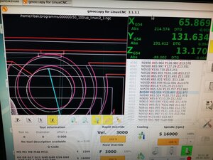

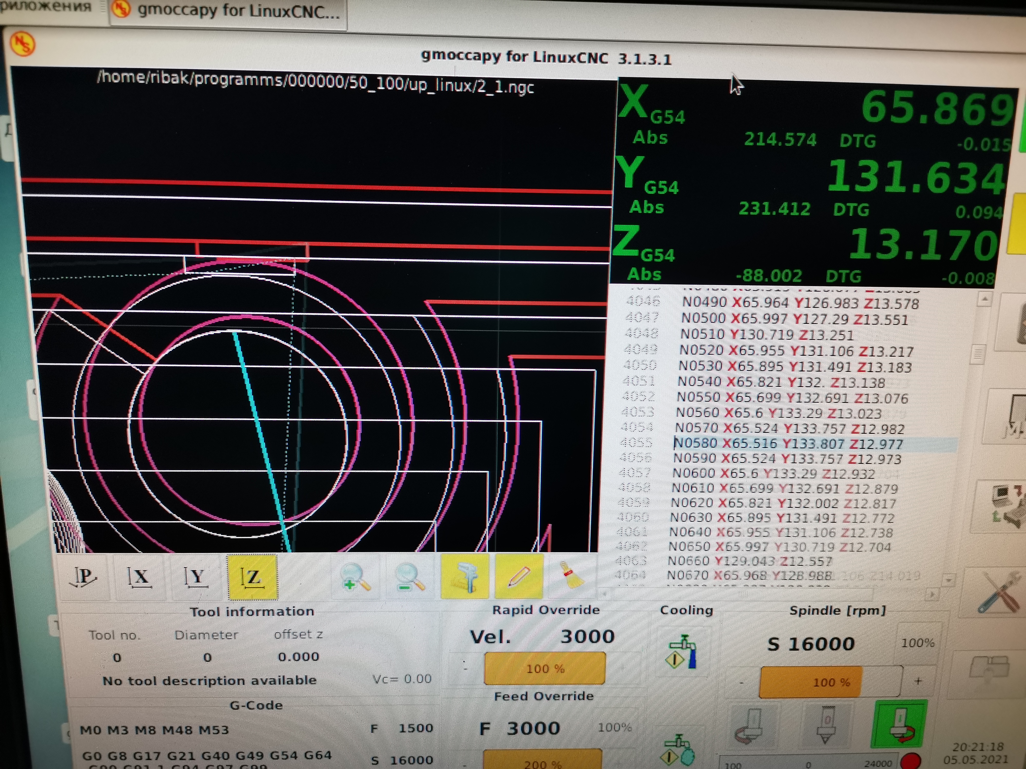

Народ, подскажите как лечить проблему со смещением заданной траектории и отработанной? Это на реальную работу осей влияет как то или просто визуальный артефакт? В Axis этот конфиг все ровно рисует.

Вроде помогает, если перед самым запуском на исполнение g-code, когда уже определены все нули, повторно переоткрыть g-code программу.

Попробовал, не помогает....

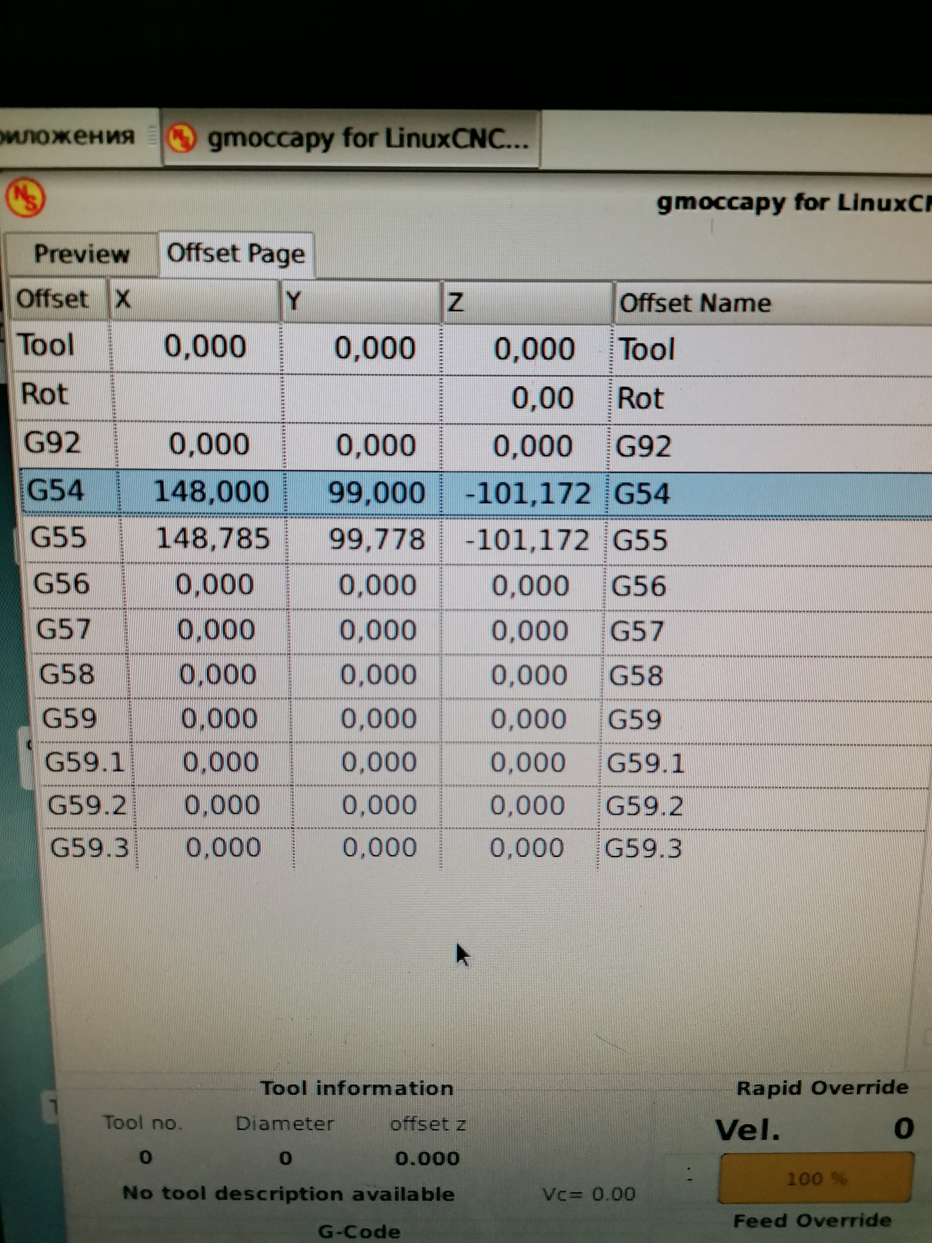

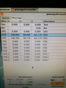

Походу лаг интерфейса заключается в том, что когда в таблице систем координат указаны дробные значения, то рисует криво.... Когда значения ровные, после запятой 0 то все ровно рисует...... Вот скрин сделал, в G54 все гуд рисует, то что в G55 начинает брехать...... Это чисто графический артефакт?

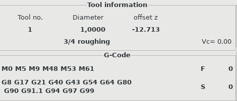

Друзья, лет 6 с LCNC не работал, вот пришло время вернуться. Интерфейс gmoccapy хочу немного под себя переделать. Скачал glade, открыл /usr/share/gmoccapy/gmoccapy.glade, открывается интерфейс главного окна. Отсюда хочу удалить область gcode и tool information. Просто взять и удалить не получается, ошибки сыпятся при запуске. Можно скрыть, но получается область с пустотой. Есть возможность такая, так и не понял. Дальше хотел расставить кнопки управления осями, но опять тупик. Как открыть для редактирования данную область интерфейса? Кто в этом деле мастер? Подскажите.

в принципе - править скрипт /usr/bin/gmaccapy
если питон знаком - все просто(ну почти просто)
почему считаю "почти" - баги выявятся в процессе - иногда ч неделю,иногда ч месяц
если с питоном не знаком - тяжчее
