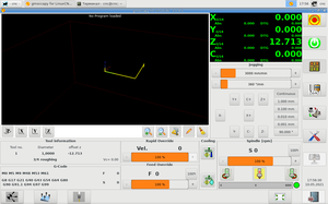

Друзья, лет 6 с LCNC не работал, вот пришло время вернуться. Интерфейс gmoccapy хочу немного под себя переделать. Скачал glade, открыл /usr/share/gmoccapy/gmoccapy.glade, открывается интерфейс главного окна. Отсюда хочу удалить область gcode и tool information. Просто взять и удалить не получается, ошибки сыпятся при запуске. Можно скрыть, но получается область с пустотой. Есть возможность такая, так и не понял. Дальше хотел расставить кнопки управления осями, но опять тупик. Как открыть для редактирования данную область интерфейса? Кто в этом деле мастер? Подскажите.
1.png (5349 просмотров) <a class='original' href='./download/file.php?id=195349&mode=view' target=_blank>Загрузить оригинал (125.58 КБ)</a>
3.png (5349 просмотров) <a class='original' href='./download/file.php?id=195350&mode=view' target=_blank>Загрузить оригинал (11.79 КБ)</a>
Сообщения: 8167
Репутация: 1589
Re: [WIKI] Интерфейс Gmoccapy с нуля.
Сообщение nkp »
в принципе - править скрипт /usr/bin/gmaccapy
если питон знаком - все просто(ну почти просто)
почему считаю "почти" - баги выявятся в процессе - иногда ч неделю,иногда ч месяц
если с питоном не знаком - тяжчее
