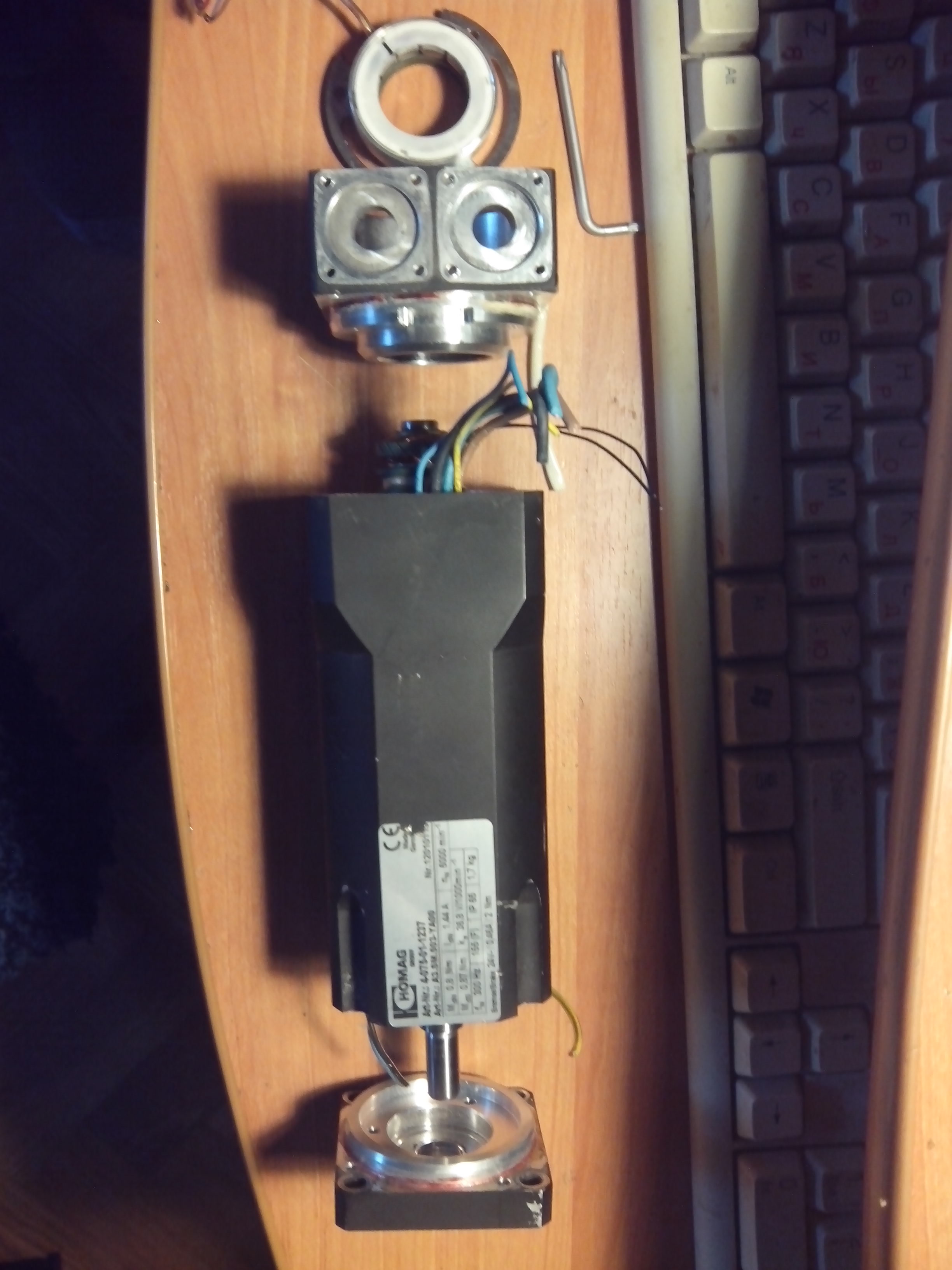

Разобрал паленый сервомотор от ленце на предмет перемотки и оснащения датчиками холла, тоже хочу его к делу пристроить.

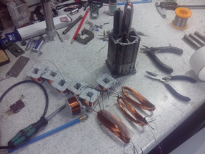

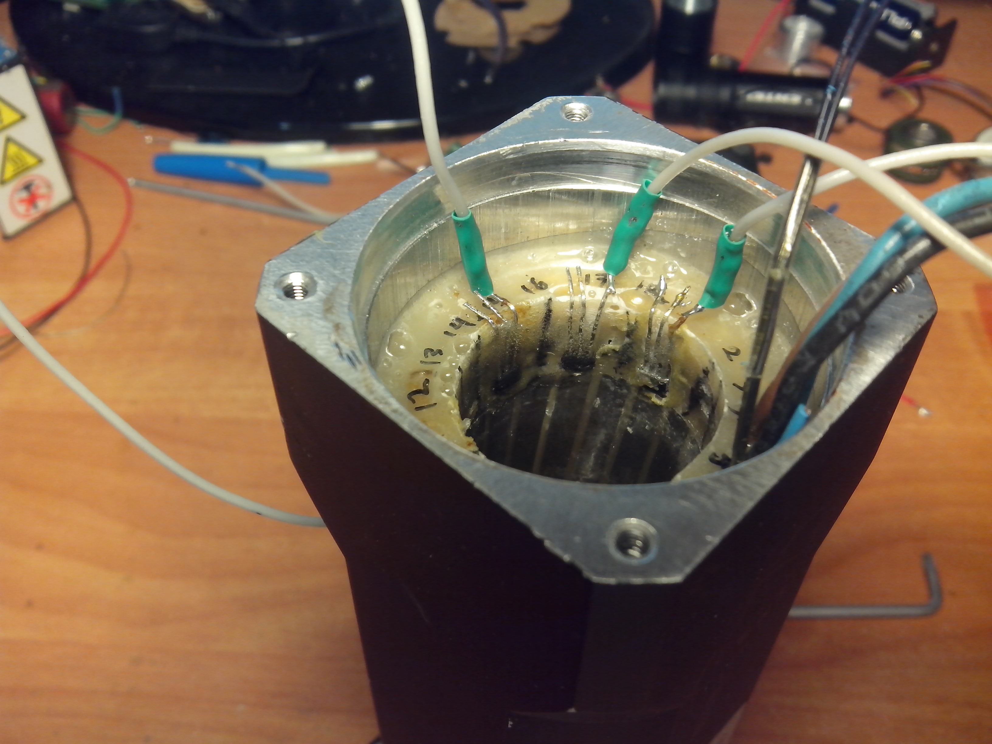

Раскурочил очередной сервомотор на предмет установки датчиков холла и энкодера. Получится ли запустить его в режиме BLDC, если на роторе имеем 3 пары магнитов, а на статоре 9 пар катушек?

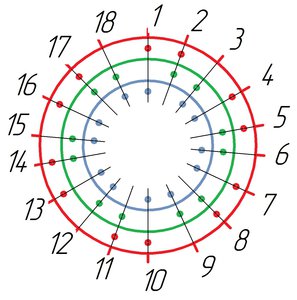

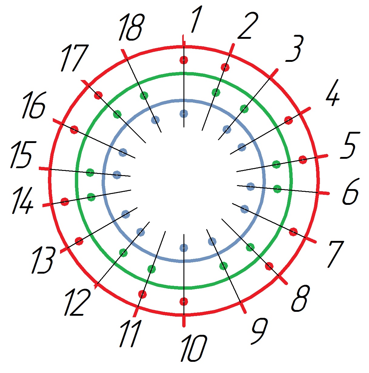

Провел небольшое исследование этого мотора. Всего 18 обмоток, общая схема соединения - "треугольник". Подал по очереди на фазы питание от батареек и смотрел куда будет примагничиваться отвертка. Получилось вот так:
phases.jpg (4269 просмотров) <a class='original' href='./download/file.php?id=44119&mode=view' target=_blank>Загрузить оригинал (262.92 КБ)</a>
Куда ставить датчики холла? Я предполагаю что прям напротив железа обмоток 2-4-6.

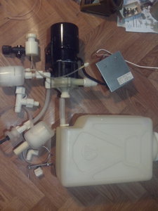

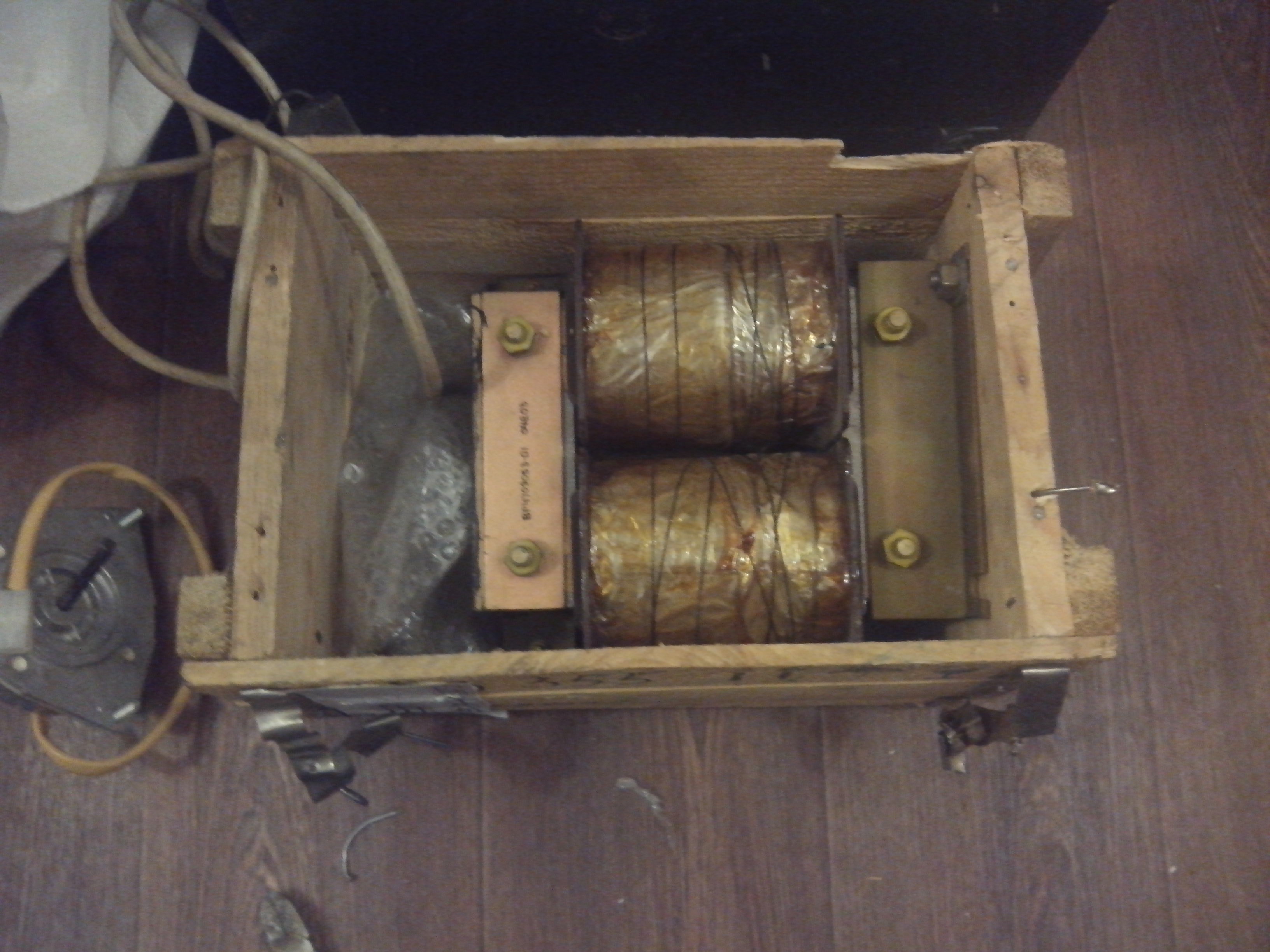

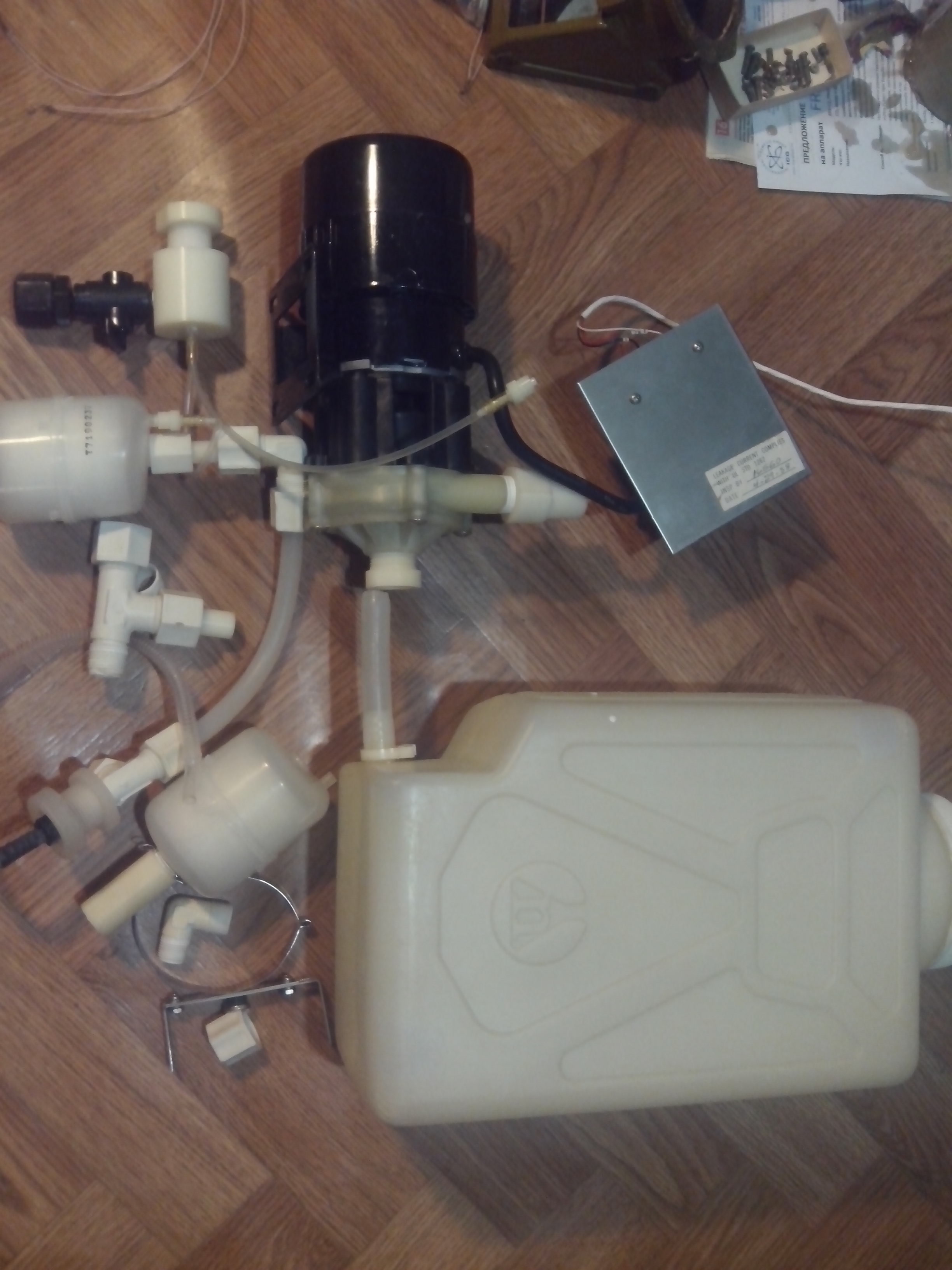

Приехали посылочки.
Набор чиллеростроителя, состоящий из бачка литров на 5,внушительной помпы и кучки всяких фитингов-фильтров.
И почти 30кг трансформатора :) Его с запасом хватит для питания моих сервоприводов.

Прошу помощи! Уже весь мозг сломал.
Задача - запустить синхронный мотор в режиме бесколлекторного двигателя постоянного тока. Для коммутации обмоток нужно использовать датчики холла. Найти верное расположение датчиков мне так и не удалось, может кто что подскажет?
Исходные данные: Синхронный мотор производства KEB, раньше работал на переменке.
На роторе шесть полюсов.
На статоре 18 обмоток. Обмотки соединены попарно, т.е. на два соседних керна намотаны обмотки одной фазы, картинку выложу еще раз, точками обозначены железяки фазных обмоток:
phases.jpg (4125 просмотров) <a class='original' href='./download/file.php?id=44764&mode=view' target=_blank>Загрузить оригинал (161.82 КБ)</a>
Но тут есть нюанс - обмотки фаз расположены с перекрытием, в этом вся загвоздка.

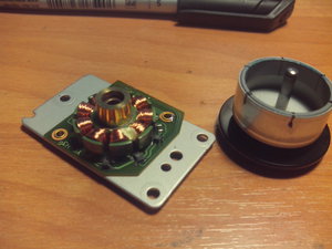

Нашел в закромах похожий моторчик. Ну почти. Также 9 обмоток (18/2), шесть полюсов на роторе, но тут все просто, датчики расположены строго между обмотками.
IMG_20150306_235157.jpg (4125 просмотров) <a class='original' href='./download/file.php?id=44765&mode=view' target=_blank>Загрузить оригинал (562.12 КБ)</a>
Я пробовал много различных вариантов расположения датчиков, но срабатывания по схеме 1-2, 2-3,3-1 мне добиться не удалось. Либо они срабатывают по очереди 1,2,3, либо попарно, но возможно положение ротора, когда ни один из датчиков не сработал :thinking:
Использую датчики ATS137.
Может стоит поставить по паре датчиков на фазу? И куда их ставить, прям напротив железа обмотки, или в промежуток между соседними кернами?
Одно из расположений.
IMG_20150305_211127.jpg (4125 просмотров) <a class='original' href='./download/file.php?id=44766&mode=view' target=_blank>Загрузить оригинал (592.62 КБ)</a>

А не в том ли проблема, что на датчики должно воздействовать только поле ротора? На второй фотке датчики довольно далеко от полюсов, а вот ротор ходит прямо над ними, гораздо ближе.
На третьей фотографии датчики стоят так, что даже при выключенном токе начнется такая суперпозиция полей ротора и статора, что невозможно предсказать моменты срабатывания. А при токе в обмотках полный кошмар начнется.

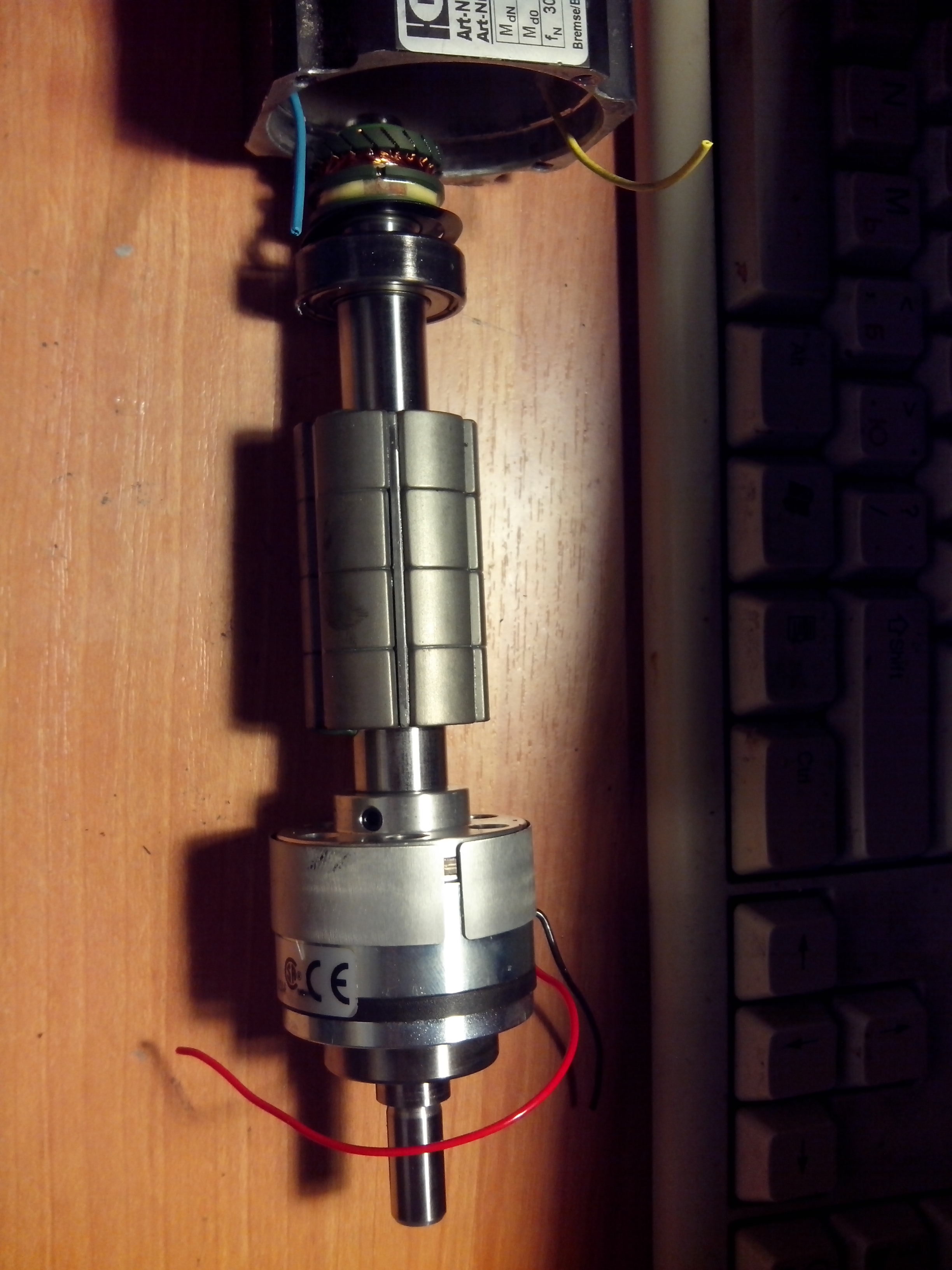

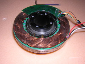

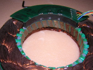

Посмотрел на ваши мучения... Добавлю пару фоток с одного из двиганов, шестиполюсник. Наглядно видно, как Холлы стоят относительно обмоток.
DSCN4122.JPG (3832 просмотра) <a class='original' href='./download/file.php?id=44836&mode=view' target=_blank>Загрузить оригинал (183.1 КБ)</a>
DSCN4124.JPG (3832 просмотра) <a class='original' href='./download/file.php?id=44837&mode=view' target=_blank>Загрузить оригинал (162.36 КБ)</a>
Прикрепляю ПДФ, там на странице 25-27 есть схема подключения Холлов для настройки коммутаций, думаю разберетесь
