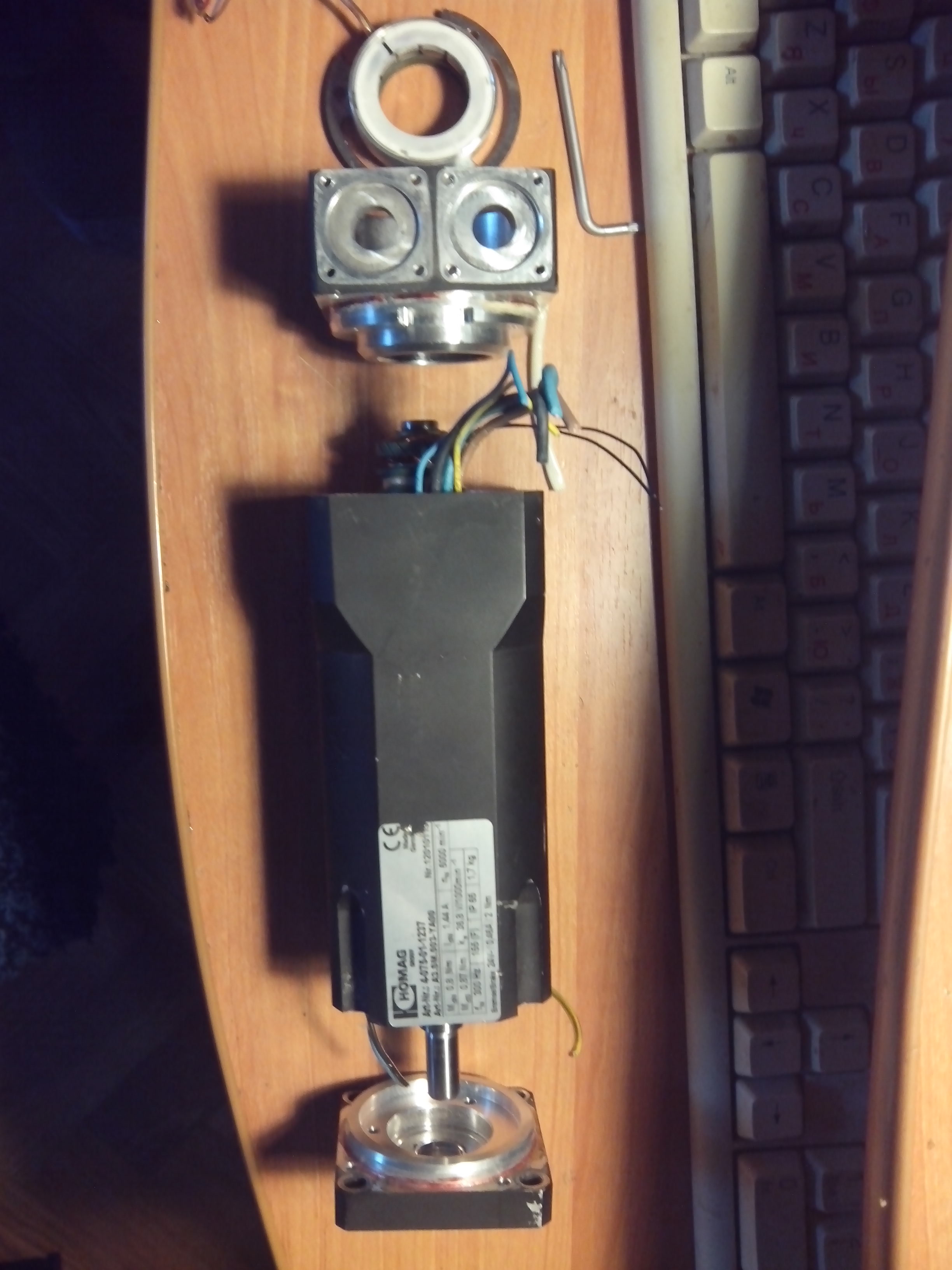

Разобрал паленый сервомотор от ленце на предмет перемотки и оснащения датчиками холла, тоже хочу его к делу пристроить.

Раскурочил очередной сервомотор на предмет установки датчиков холла и энкодера. Получится ли запустить его в режиме BLDC, если на роторе имеем 3 пары магнитов, а на статоре 9 пар катушек?
Провел небольшое исследование этого мотора. Всего 18 обмоток, общая схема соединения - "треугольник". Подал по очереди на фазы питание от батареек и смотрел куда будет примагничиваться отвертка. Получилось вот так:
phases.jpg (4479 просмотров) <a class='original' href='./download/file.php?id=44119&mode=view' target=_blank>Загрузить оригинал (262.92 КБ)</a>
Куда ставить датчики холла? Я предполагаю что прям напротив железа обмоток 2-4-6.

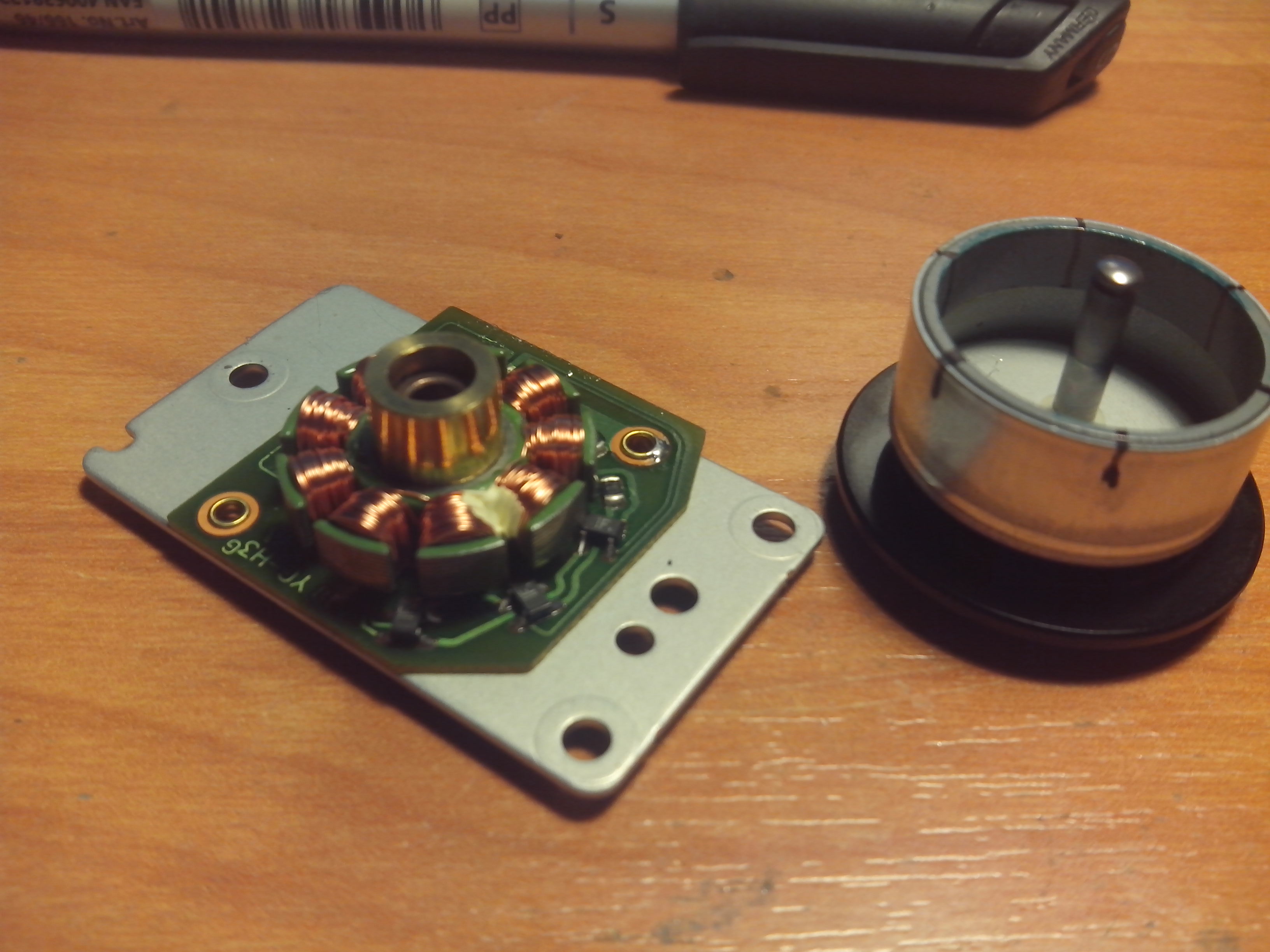

Нашел в закромах похожий моторчик. Ну почти. Также 9 обмоток (18/2), шесть полюсов на роторе, но тут все просто, датчики расположены строго между обмотками.

Посмотрел на ваши мучения... Добавлю пару фоток с одного из двиганов, шестиполюсник. Наглядно видно, как Холлы стоят относительно обмоток.
DSCN4122.JPG (4042 просмотра) <a class='original' href='./download/file.php?id=44836&mode=view' target=_blank>Загрузить оригинал (183.1 КБ)</a>
DSCN4124.JPG (4042 просмотра) <a class='original' href='./download/file.php?id=44837&mode=view' target=_blank>Загрузить оригинал (162.36 КБ)</a>
Прикрепляю ПДФ, там на странице 25-27 есть схема подключения Холлов для настройки коммутаций, думаю разберетесь
