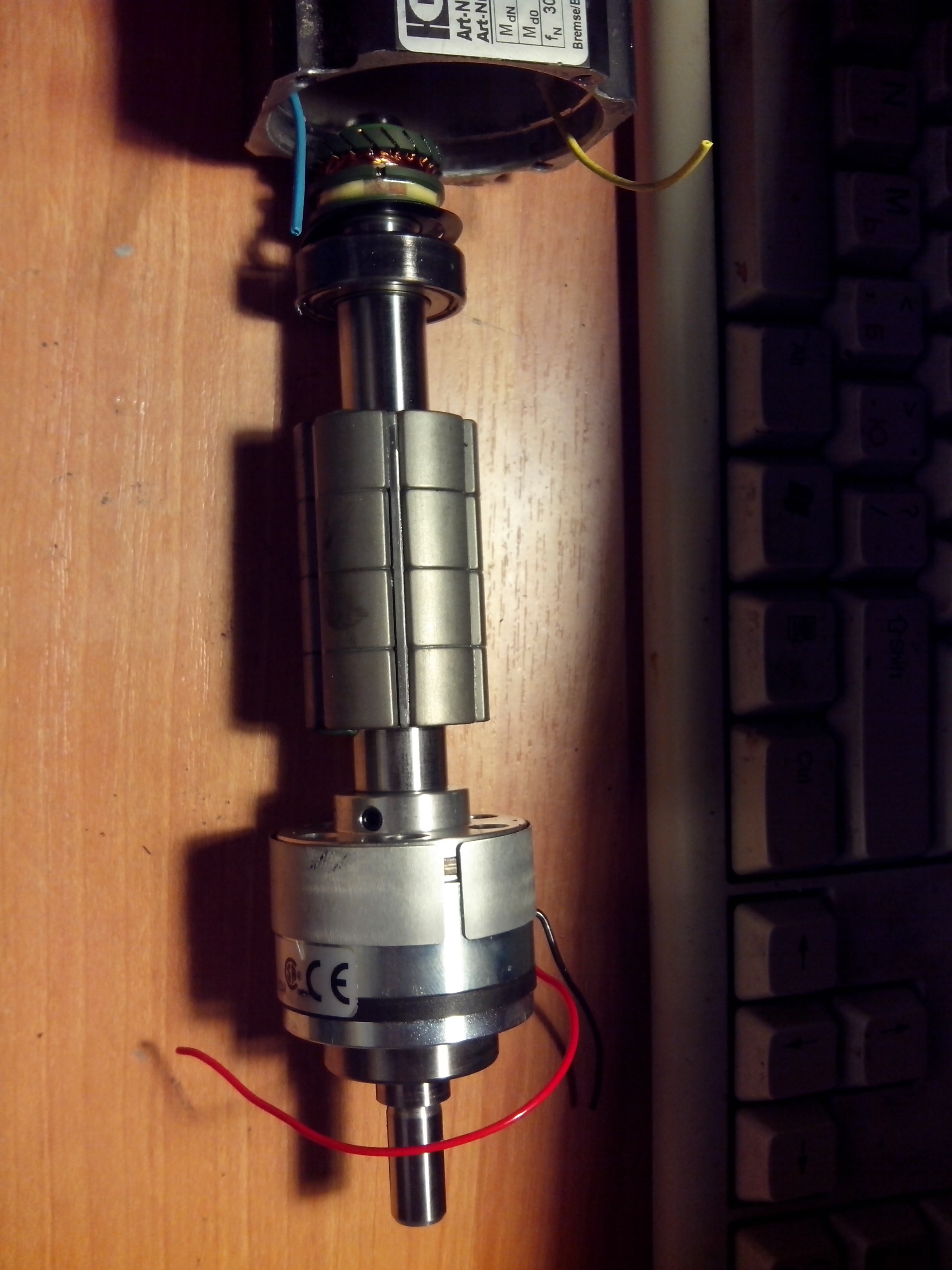

Разобрал паленый сервомотор от ленце на предмет перемотки и оснащения датчиками холла, тоже хочу его к делу пристроить.

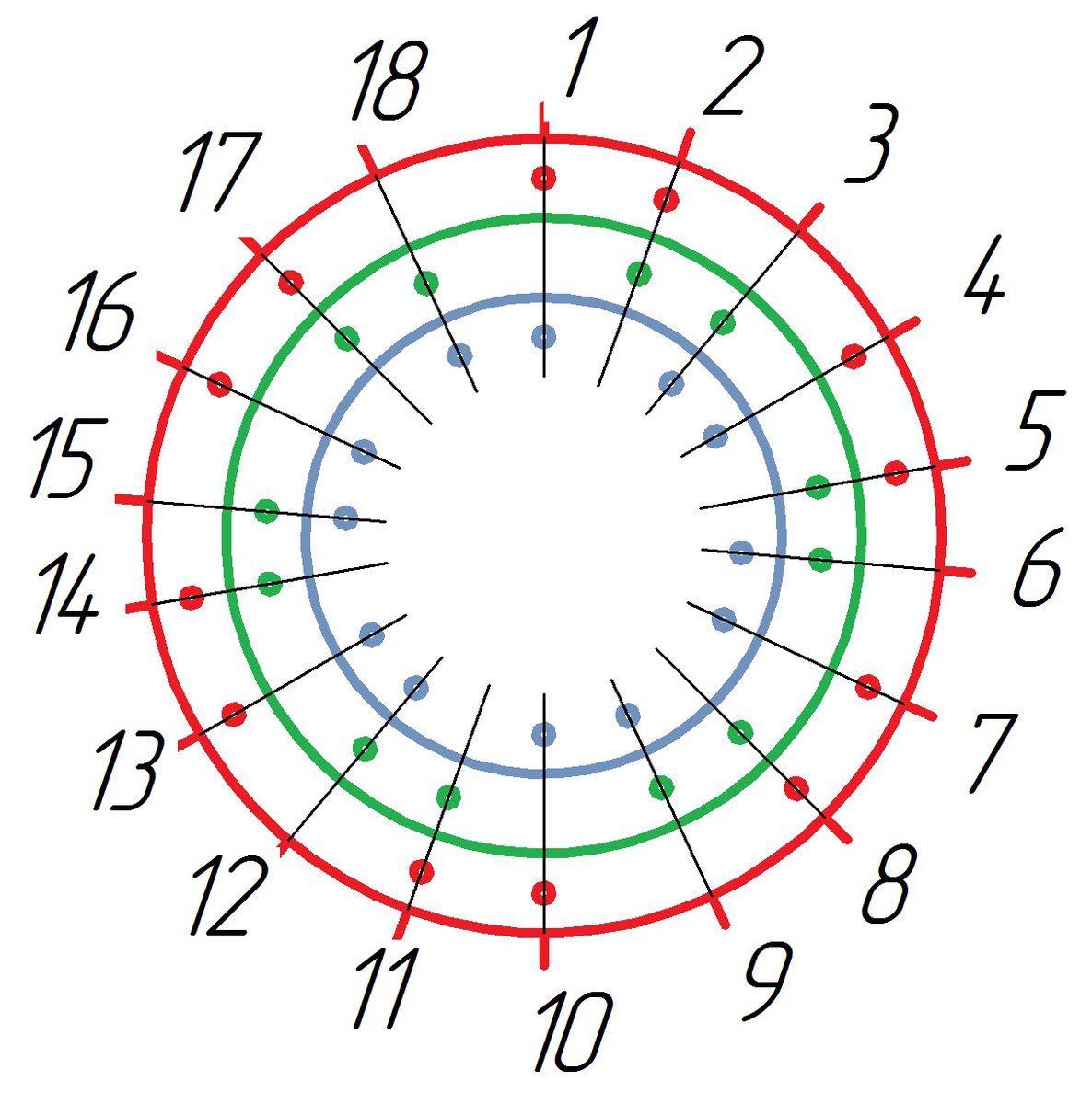

Раскурочил очередной сервомотор на предмет установки датчиков холла и энкодера. Получится ли запустить его в режиме BLDC, если на роторе имеем 3 пары магнитов, а на статоре 9 пар катушек?
Провел небольшое исследование этого мотора. Всего 18 обмоток, общая схема соединения - "треугольник". Подал по очереди на фазы питание от батареек и смотрел куда будет примагничиваться отвертка. Получилось вот так:
phases.jpg (4511 просмотров) <a class='original' href='./download/file.php?id=44119&mode=view' target=_blank>Загрузить оригинал (262.92 КБ)</a>
Куда ставить датчики холла? Я предполагаю что прям напротив железа обмоток 2-4-6.

Прошу помощи! Уже весь мозг сломал.
Задача - запустить синхронный мотор в режиме бесколлекторного двигателя постоянного тока. Для коммутации обмоток нужно использовать датчики холла. Найти верное расположение датчиков мне так и не удалось, может кто что подскажет?
Исходные данные: Синхронный мотор производства KEB, раньше работал на переменке.
На роторе шесть полюсов.
На статоре 18 обмоток. Обмотки соединены попарно, т.е. на два соседних керна намотаны обмотки одной фазы, картинку выложу еще раз, точками обозначены железяки фазных обмоток:
phases.jpg (4367 просмотров) <a class='original' href='./download/file.php?id=44764&mode=view' target=_blank>Загрузить оригинал (161.82 КБ)</a>
Но тут есть нюанс - обмотки фаз расположены с перекрытием, в этом вся загвоздка.

Я пробовал много различных вариантов расположения датчиков, но срабатывания по схеме 1-2, 2-3,3-1 мне добиться не удалось. Либо они срабатывают по очереди 1,2,3, либо попарно, но возможно положение ротора, когда ни один из датчиков не сработал :thinking:
Использую датчики ATS137.
Может стоит поставить по паре датчиков на фазу? И куда их ставить, прям напротив железа обмотки, или в промежуток между соседними кернами?
Одно из расположений.

А не в том ли проблема, что на датчики должно воздействовать только поле ротора? На второй фотке датчики довольно далеко от полюсов, а вот ротор ходит прямо над ними, гораздо ближе.
На третьей фотографии датчики стоят так, что даже при выключенном токе начнется такая суперпозиция полей ротора и статора, что невозможно предсказать моменты срабатывания. А при токе в обмотках полный кошмар начнется.
Re: Не гравер, но маленький фрезер. В процессе.
Вот и у меня такие же мысли... Может все же стоит на месте резольвера сделать небольшой ротор с магнитами и поставить датчики там?

N1X писал(а):на месте резольвера
На месте резольвера будет энкодер. У мотора в передней части уйма места, там стояла тормозная муфта. Ротор с магнитиками уже подумываю ставить, но чуть позже.
Кстати, на что приделать магниты чтоб не оторвало? Все таки мотор до 6000 об/мин может крутиться.
