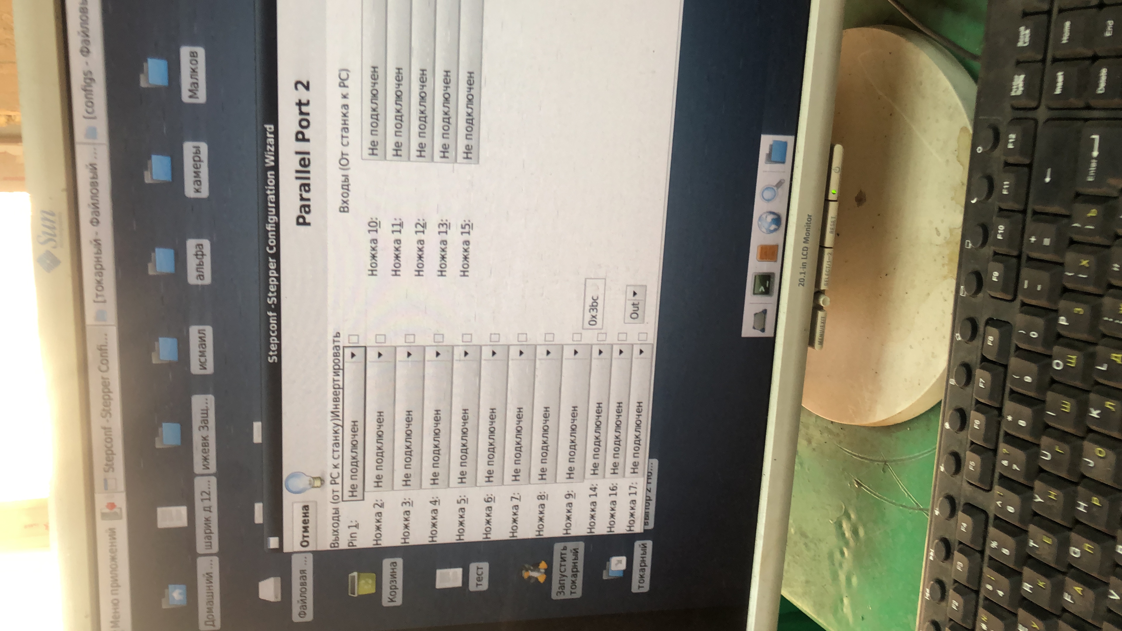

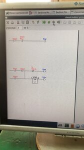

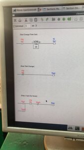

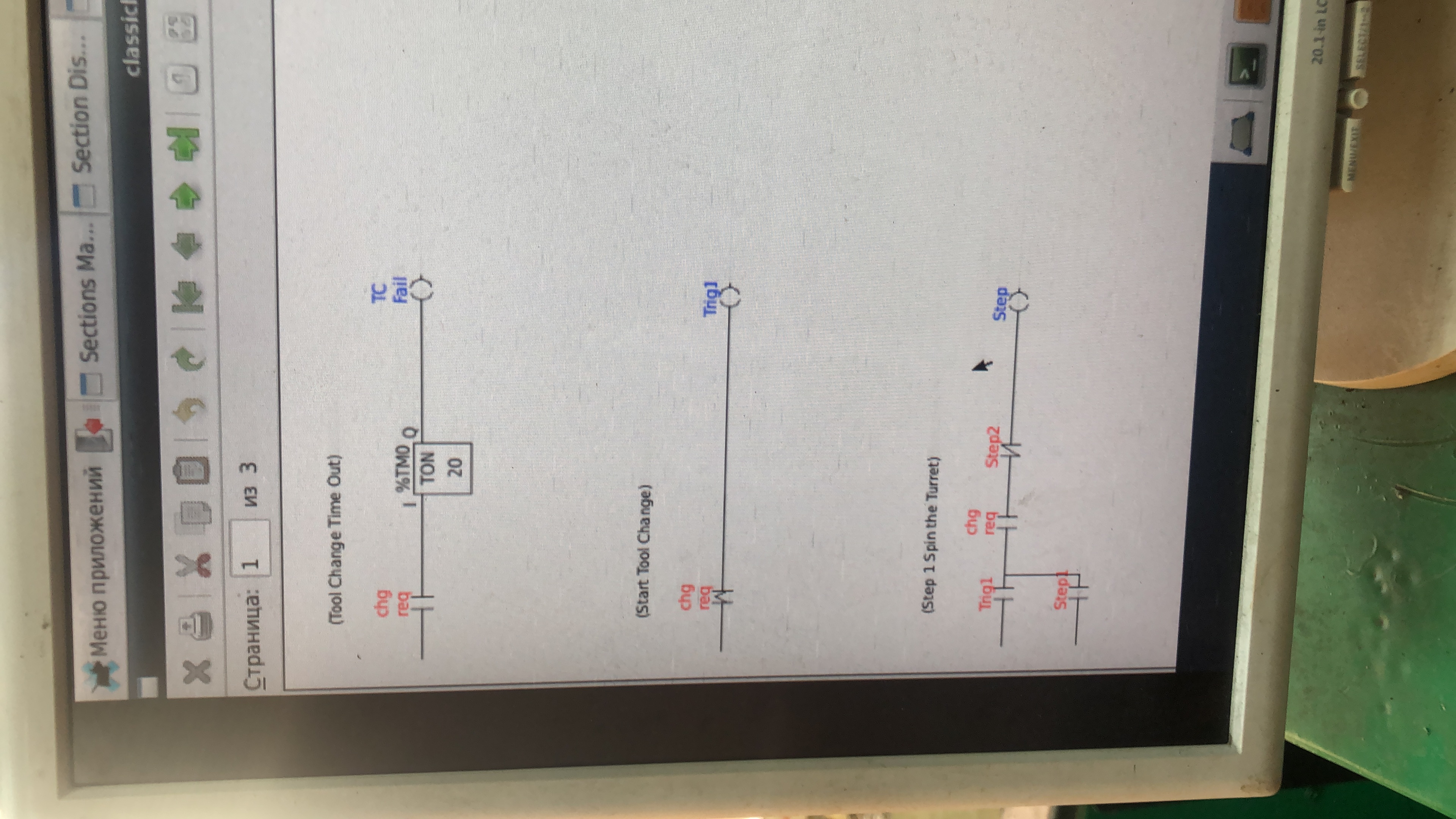

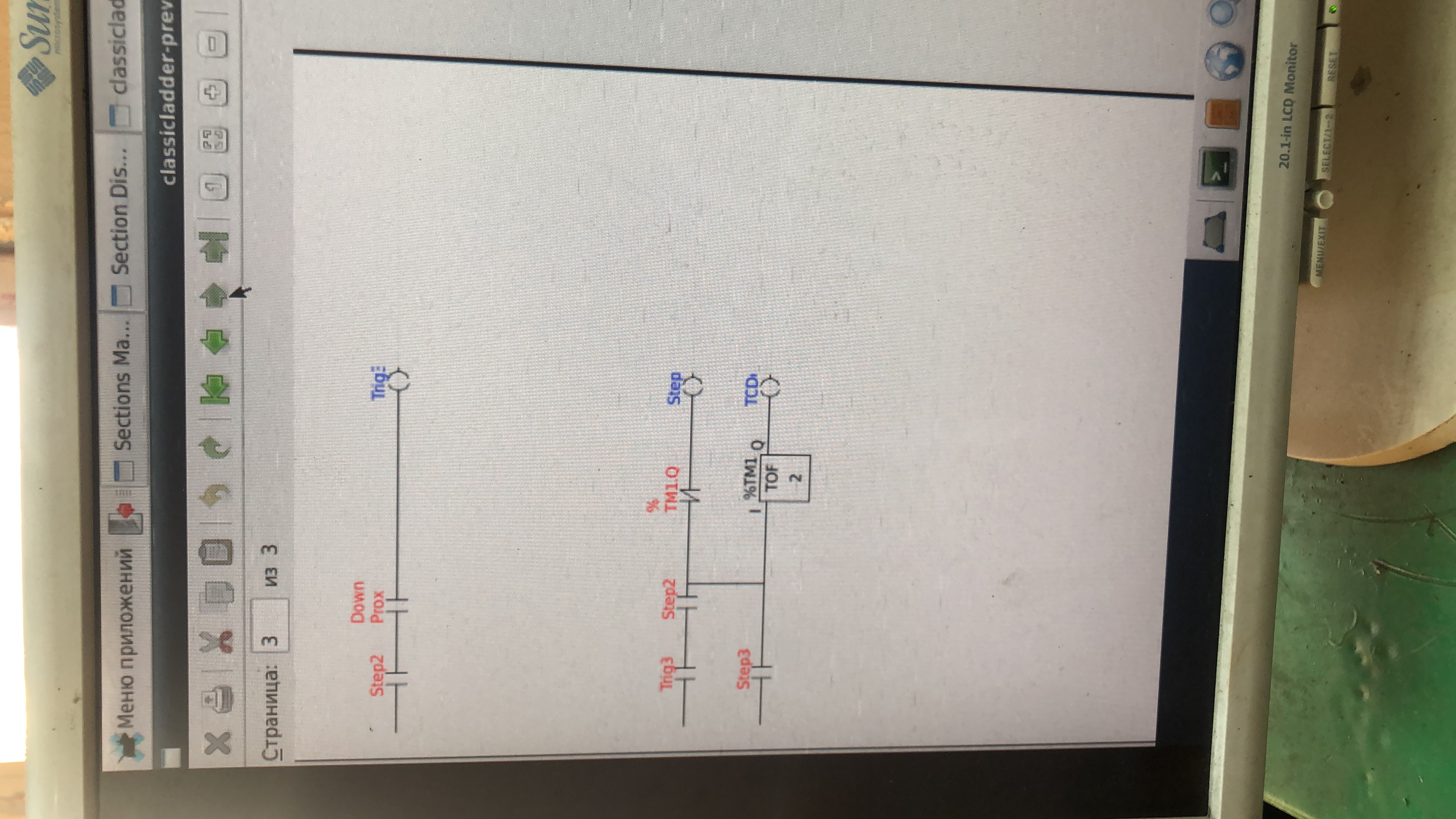

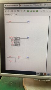

Привет всем! Установили швп, установили голову, по скорости перемещения вопросов нет, ускорились сразу в 2 раза без тестов, а вот голова никак не поддаётся,
Тему про classic ladder читали, вроде сделали, как смогли, непонятно с LPt , стандартные порты пробовали указывать - не раьотает, непонятно что указывать в настройках второго LPT . Теперь вообще неясно проблема в LPT или проблема в Laddere .
Ладдер скачали здесь на форуме
Верно ли сделан ладдер? (1593 просмотра) <a class='original' href='./download/file.php?id=196501&mode=view' target=_blank>Загрузить оригинал (1.98 МБ)</a>

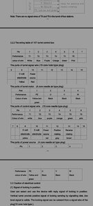

Мы взяли ladder с темы форума, переместили в папку, далее переименовали по подобию нашего stepconf файла, естественно это не помогло
Теперь есть вопрос, узнав адрес LPT-порта нам необходимо ввести его через stepconf-редактор или каким-то образом прописать его в ladder'e и есть ли вообще необходимость указывать пины в редакторе конфигурации, или же, работа с пинами будет производится через ladder?
И если да, то как это сделать?

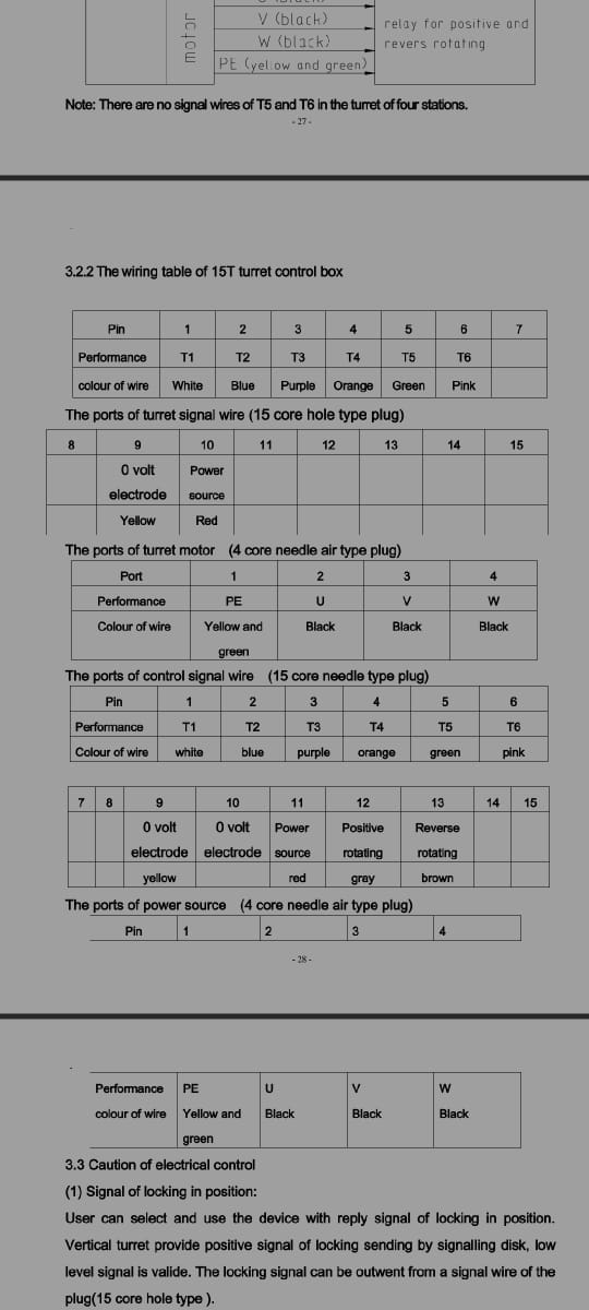

В файле, который прикрепил есть сам ladder а так же фото с пинами lpt-порта из китайского мануала по этому резцедержателю
Может быть кто сможет подсказать в какие пины что в конфигураторе что подписывать и есть ли необходимость дополнять ladder?

Рамиль Сафиуллин писал(а): ↑ Может быть кто сможет подсказать в какие пины что в конфигураторе что подписывать и есть ли необходимость дополнять ladder?
В этой теме (первый пост) есть пример станка на котором работала револьверка, но там плата МЕСА стоит.
Пины нужно прописать так же, только для LPT порта.

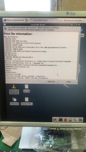

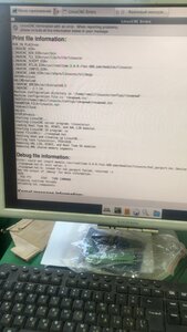

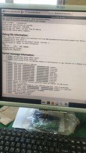

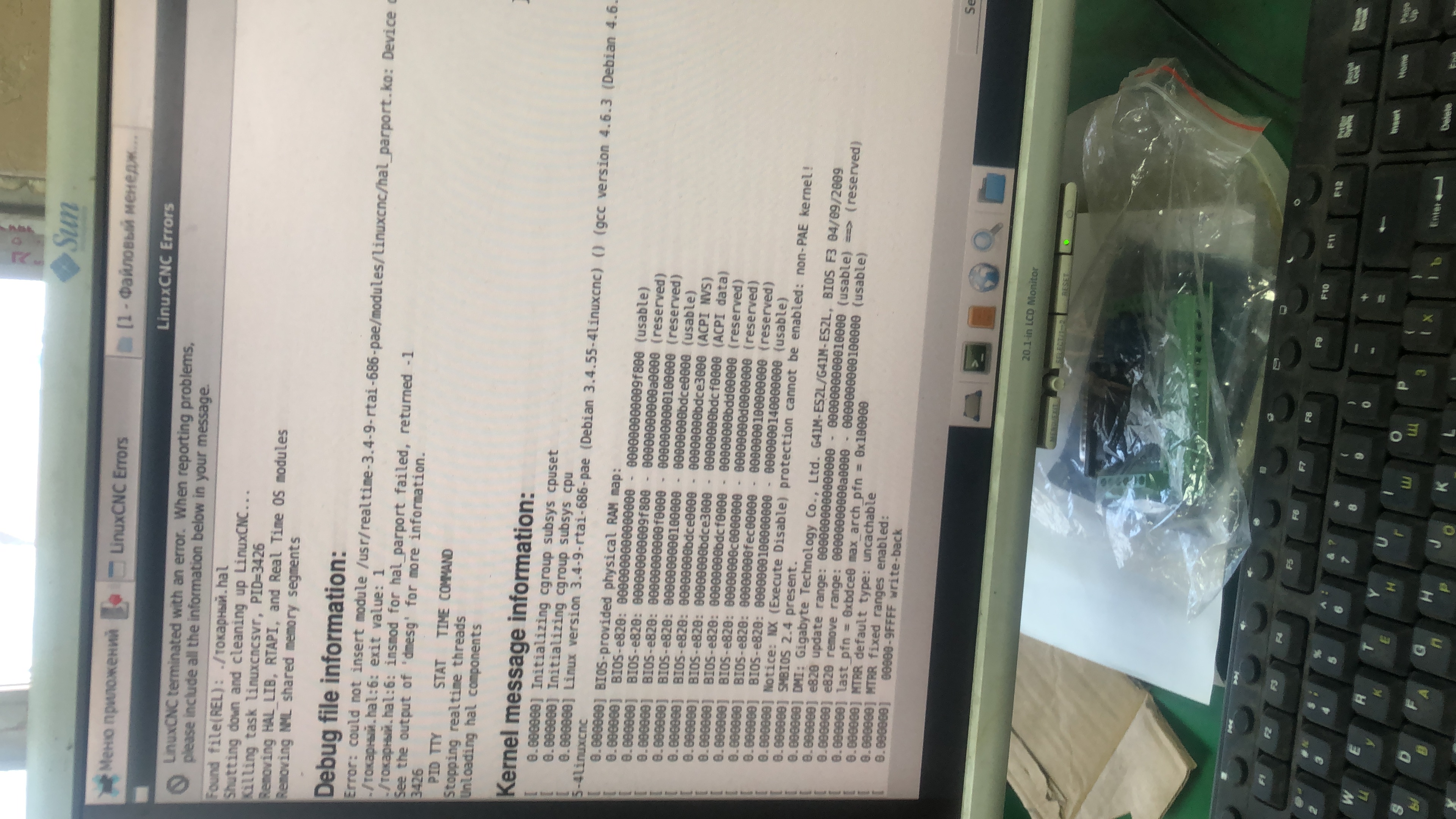

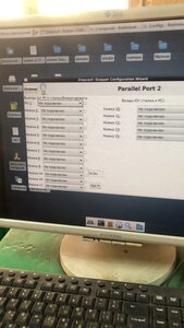

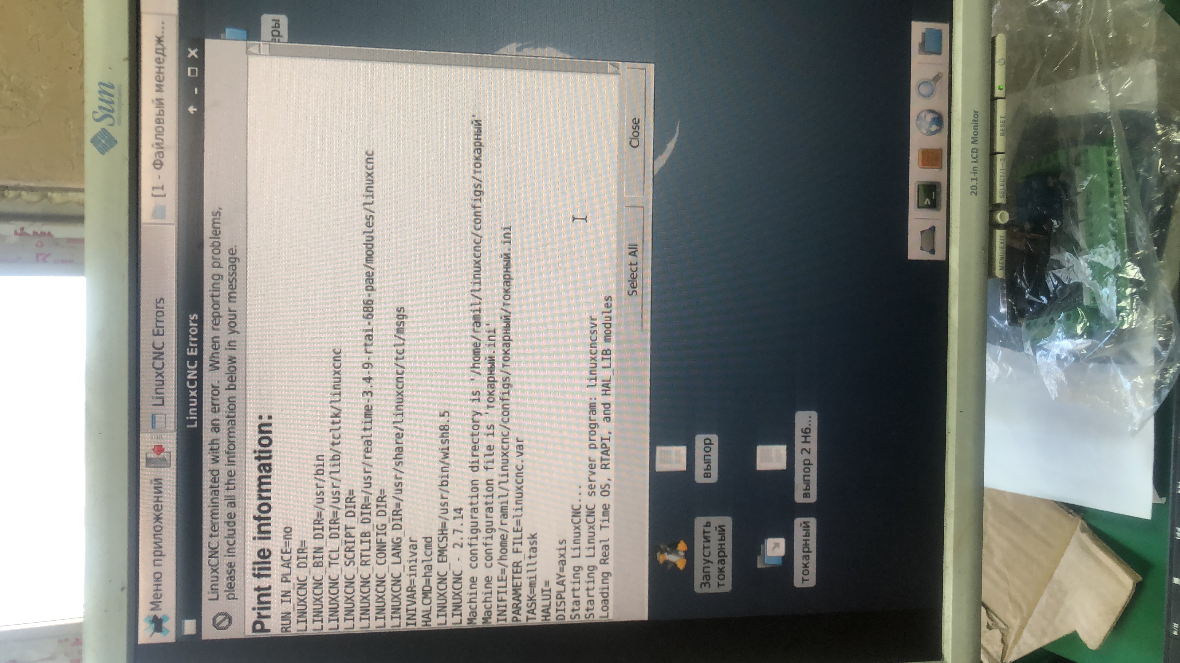

Есть непонятные моменты, во первых когда в степконфиге или же в хал файле прописываем 2 ЛПТ порта, программа емс2 выдаёт ошибку.
Что делать?
Она (ошибка) длинная, первые 3 прокрутки приложил

ошибка потому что у него уже загружен модуль парпорт.
возможно, загружать всё надо в одной строке?

Рамиль Сафиуллин писал(а): ↑ во первых когда в степконфиге
Забудте про степконфиг. Он вам больше не поможет. Берите любой текстовые редактор и ручками конфигурируйте хал файлы.
И да, с халом таки придется разобраться более детально.

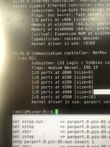

Когда в хале прописываем тоже ошибка вылезает, прописываем в той строчке, где прописан первый порт 0х378 out , мы добавляем 0хd000 out получается
“.. 0х378 out 0xd000 out “ выдаёт ошибку такую же , что не так?
Все чему ты научился и можешь применить - это плоды твоего «терпения».
mikehv
Сообщения: 1846
Репутация: 1175
Откуда: Иваново
Re: Токарный 1К62 переделанный под ЧПУ!
Сообщение mikehv »
Рамиль Сафиуллин писал(а): ↑12 июл 2021, 16:10 Когда в хале прописываем тоже ошибка вылезает, прописываем в той строчке, где прописан первый порт 0х378 out , мы добавляем 0хd000 out получается
Неверный адрес значит. Ищите правильный адрес второго lpt

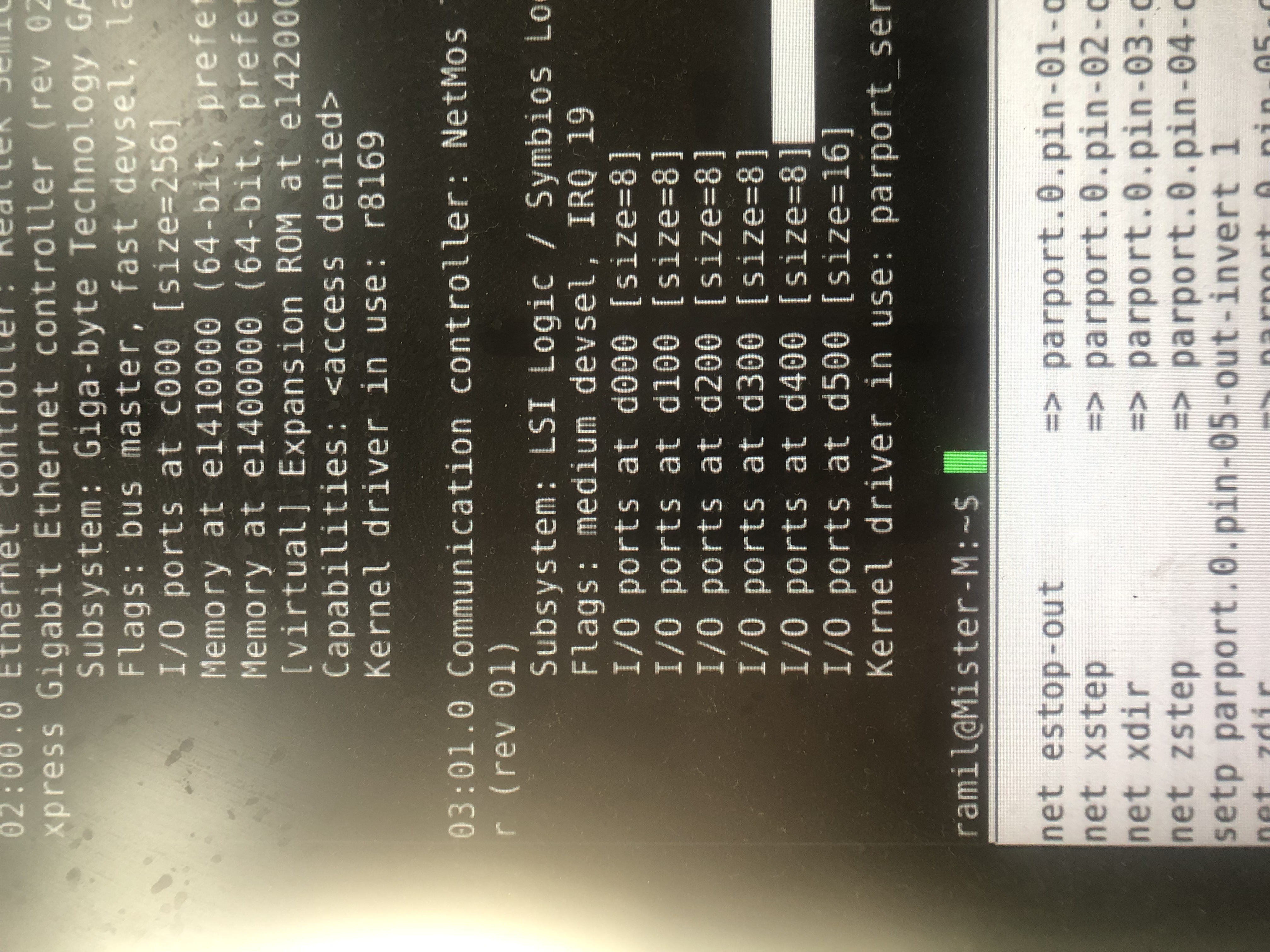

Второй LPT, это что такое? Карточка PCI-LPT ?
Не все карточки PCI-LPT работают. Мы покупали разные, и не все получилось запустить. Даже под виндой с Mach3 они не работали.

aftaev писал(а): ↑ Второй LPT, это что такое? Карточка PCI-LPT ?
Да, обычная карточка. Как тогда быть? Все адреса повбивать, если не поможет, значит дело в этой карточке? Как тогда подобрать рабочую ?

под виндой адрес должен быть в диспетчере в свойствах порта.
Рамиль Сафиуллин писал(а): ↑ Да, обычная карточка.
фото бы ее.
Рамиль Сафиуллин писал(а): ↑ Как тогда быть?
Как найти адрес LPT в Linux viewtopic.php?f=15&t=997

http://linuxcnc.org/docs/2.4/html/examp ... _port.html
что не получается по этой инструкции? у меня есть такая карта, но я не пробовал. Опишите что не так, и сравним.

ex71 писал(а): ↑ http://linuxcnc.org/docs/2.4/html/examp ... _port.html
Вот по ней как раз нашёл адреса .. сейчас поеду на работу попробую все адреса
Сообщение Рамиль Сафиуллин »
Когда указываю названия портов
0хd000 и 0xd100
показывает ошибку,
а если
0d200 или
0xd300 или
0xd400 или
0xd500

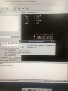

последние 4 -ошибку не выдаёт- программа запускается, какой же из них верный ) или любой?
17598421-517D-4D40-9DC1-14F523563E89.jpeg (1389 просмотров) <a class='original' href='./download/file.php?id=196622&mode=view' target=_blank>Загрузить оригинал (3.24 МБ)</a>

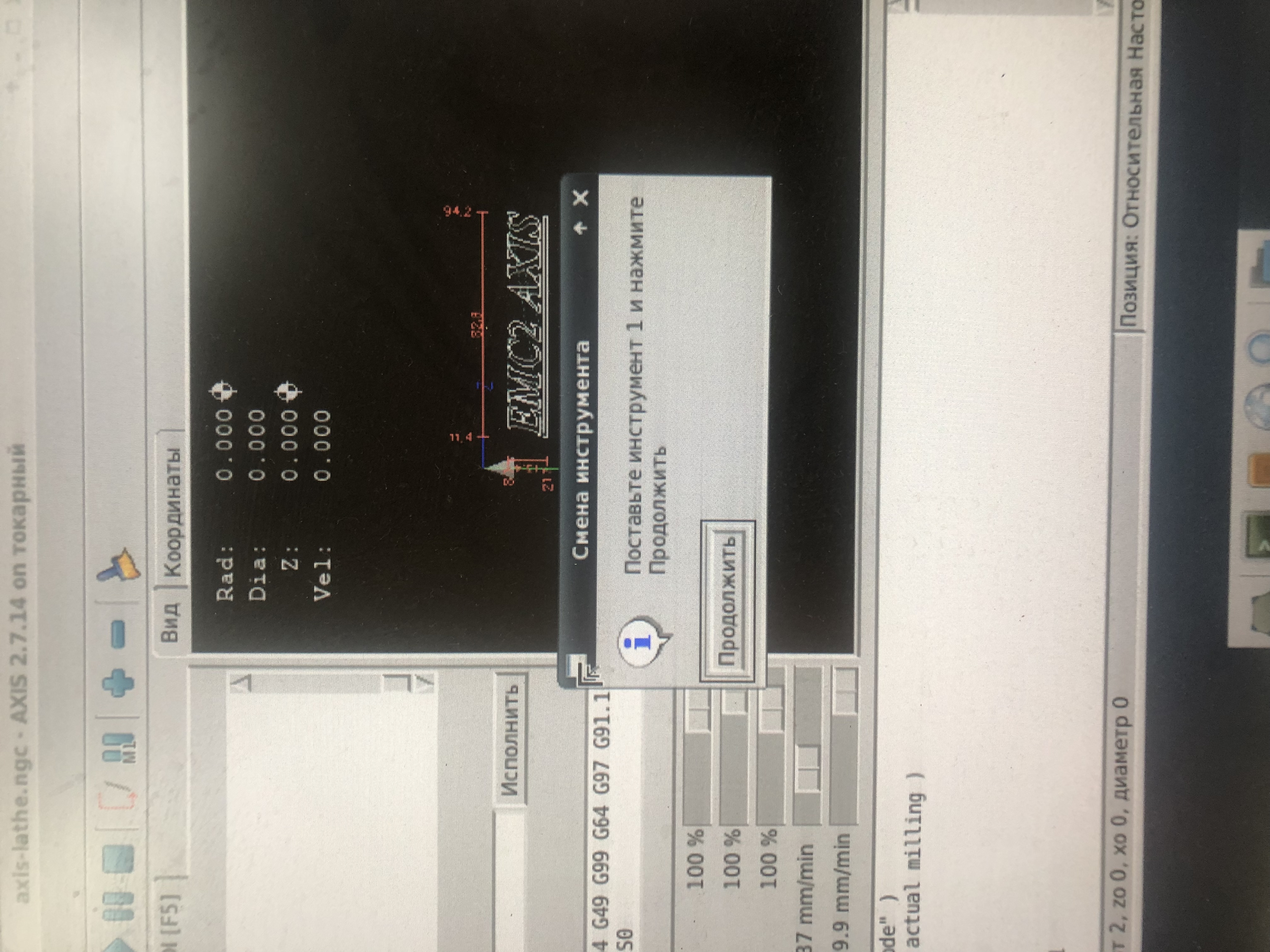

Когда прога запускается я вводу в MDI команду T1M6 и получаю вот такую ошибку (1389 просмотров) <a class='original' href='./download/file.php?id=196623&mode=view' target=_blank>Загрузить оригинал (3.21 МБ)</a>
