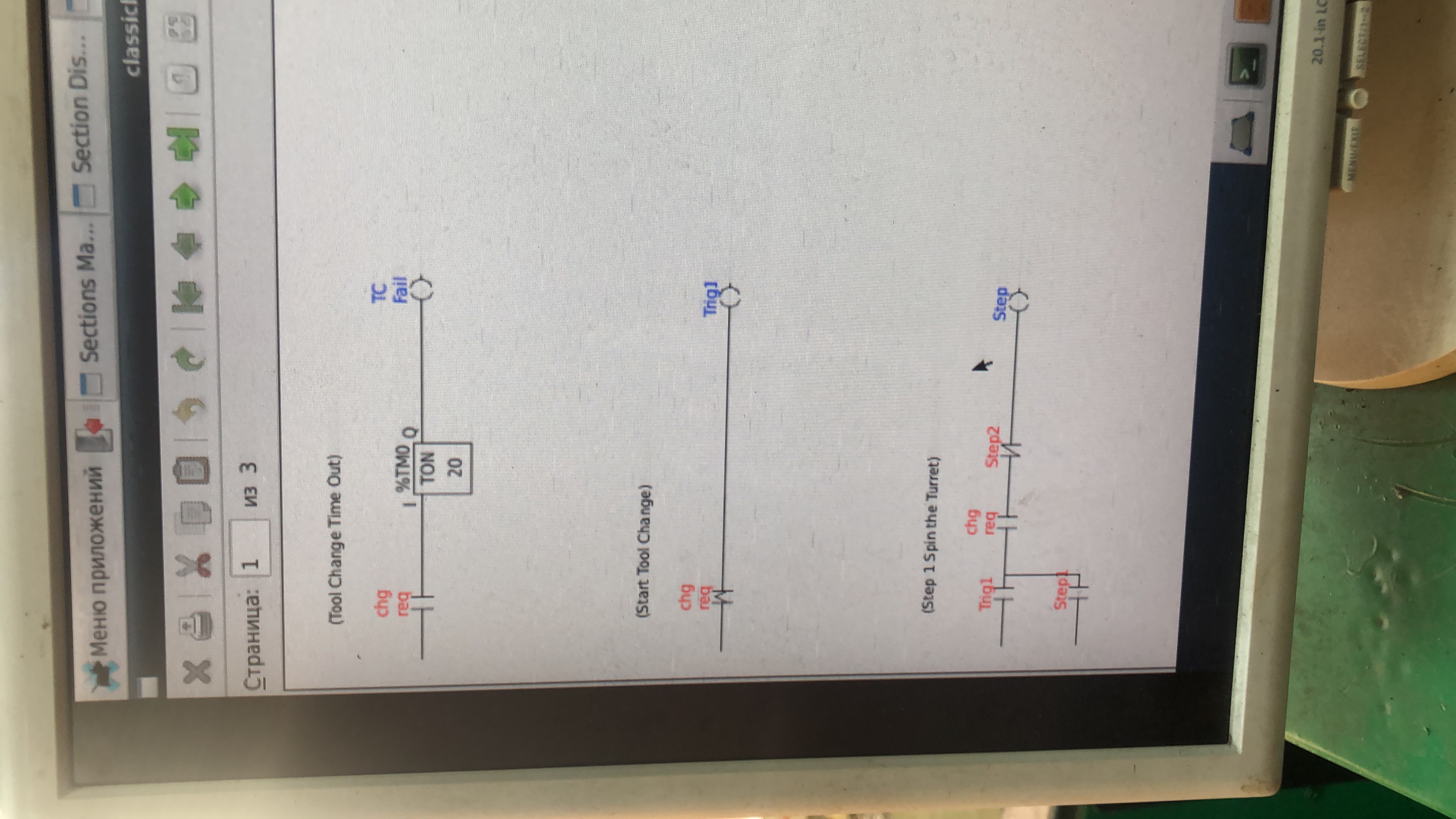

Привет всем! Установили швп, установили голову, по скорости перемещения вопросов нет, ускорились сразу в 2 раза без тестов, а вот голова никак не поддаётся,
Тему про classic ladder читали, вроде сделали, как смогли, непонятно с LPt , стандартные порты пробовали указывать - не раьотает, непонятно что указывать в настройках второго LPT . Теперь вообще неясно проблема в LPT или проблема в Laddere .
Ладдер скачали здесь на форуме

Re: Токарный 1К62 переделанный под ЧПУ!
Рамиль Сафиуллин писал(а): ↑ Что прописывать в настройках к лпт?
На сколько помню - ничего.
Все ручками...

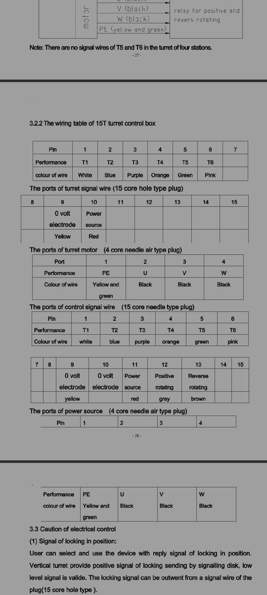

Мы взяли ladder с темы форума, переместили в папку, далее переименовали по подобию нашего stepconf файла, естественно это не помогло
Теперь есть вопрос, узнав адрес LPT-порта нам необходимо ввести его через stepconf-редактор или каким-то образом прописать его в ladder'e и есть ли вообще необходимость указывать пины в редакторе конфигурации, или же, работа с пинами будет производится через ladder?
И если да, то как это сделать?
В файле, который прикрепил есть сам ladder а так же фото с пинами lpt-порта из китайского мануала по этому резцедержателю
Может быть кто сможет подсказать в какие пины что в конфигураторе что подписывать и есть ли необходимость дополнять ladder?
Рамиль Сафиуллин писал(а): ↑ Может быть кто сможет подсказать в какие пины что в конфигураторе что подписывать и есть ли необходимость дополнять ladder?
В этой теме (первый пост) есть пример станка на котором работала револьверка, но там плата МЕСА стоит.
Пины нужно прописать так же, только для LPT порта.

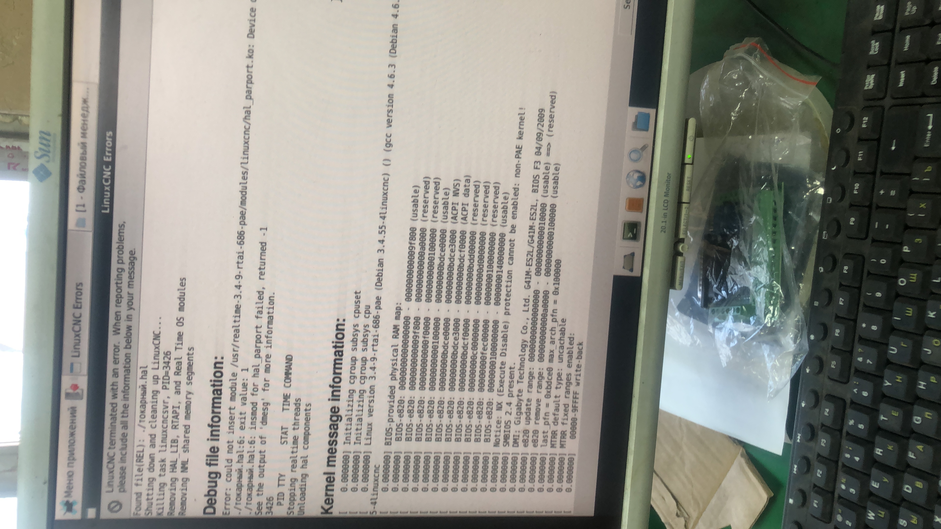

Есть непонятные моменты, во первых когда в степконфиге или же в хал файле прописываем 2 ЛПТ порта, программа емс2 выдаёт ошибку.
Что делать?
Она (ошибка) длинная, первые 3 прокрутки приложил

ошибка потому что у него уже загружен модуль парпорт.
возможно, загружать всё надо в одной строке?

Рамиль Сафиуллин писал(а): ↑ во первых когда в степконфиге
Забудте про степконфиг. Он вам больше не поможет. Берите любой текстовые редактор и ручками конфигурируйте хал файлы.
И да, с халом таки придется разобраться более детально.

Когда в хале прописываем тоже ошибка вылезает, прописываем в той строчке, где прописан первый порт 0х378 out , мы добавляем 0хd000 out получается
“.. 0х378 out 0xd000 out “ выдаёт ошибку такую же , что не так?

Рамиль Сафиуллин писал(а): ↑12 июл 2021, 16:10 Когда в хале прописываем тоже ошибка вылезает, прописываем в той строчке, где прописан первый порт 0х378 out , мы добавляем 0хd000 out получается
Неверный адрес значит. Ищите правильный адрес второго lpt
