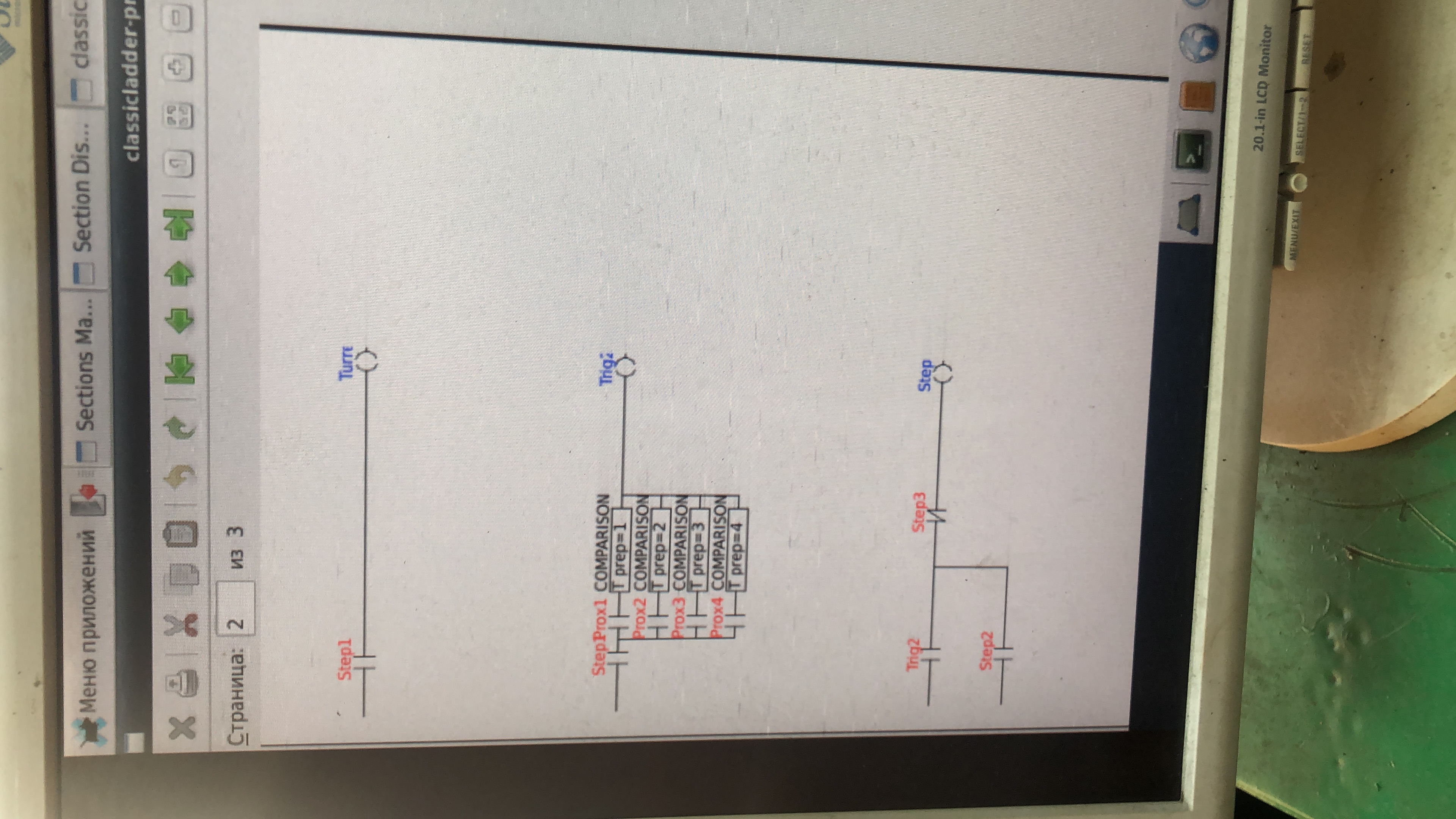

Привет всем! Установили швп, установили голову, по скорости перемещения вопросов нет, ускорились сразу в 2 раза без тестов, а вот голова никак не поддаётся,
Тему про classic ladder читали, вроде сделали, как смогли, непонятно с LPt , стандартные порты пробовали указывать - не раьотает, непонятно что указывать в настройках второго LPT . Теперь вообще неясно проблема в LPT или проблема в Laddere .
Ладдер скачали здесь на форуме
Верно ли сделан ладдер? (1461 просмотр) <a class='original' href='./download/file.php?id=196501&mode=view' target=_blank>Загрузить оригинал (1.98 МБ)</a>

Мы взяли ladder с темы форума, переместили в папку, далее переименовали по подобию нашего stepconf файла, естественно это не помогло
Теперь есть вопрос, узнав адрес LPT-порта нам необходимо ввести его через stepconf-редактор или каким-то образом прописать его в ladder'e и есть ли вообще необходимость указывать пины в редакторе конфигурации, или же, работа с пинами будет производится через ladder?
И если да, то как это сделать?
В файле, который прикрепил есть сам ladder а так же фото с пинами lpt-порта из китайского мануала по этому резцедержателю
Может быть кто сможет подсказать в какие пины что в конфигураторе что подписывать и есть ли необходимость дополнять ladder?

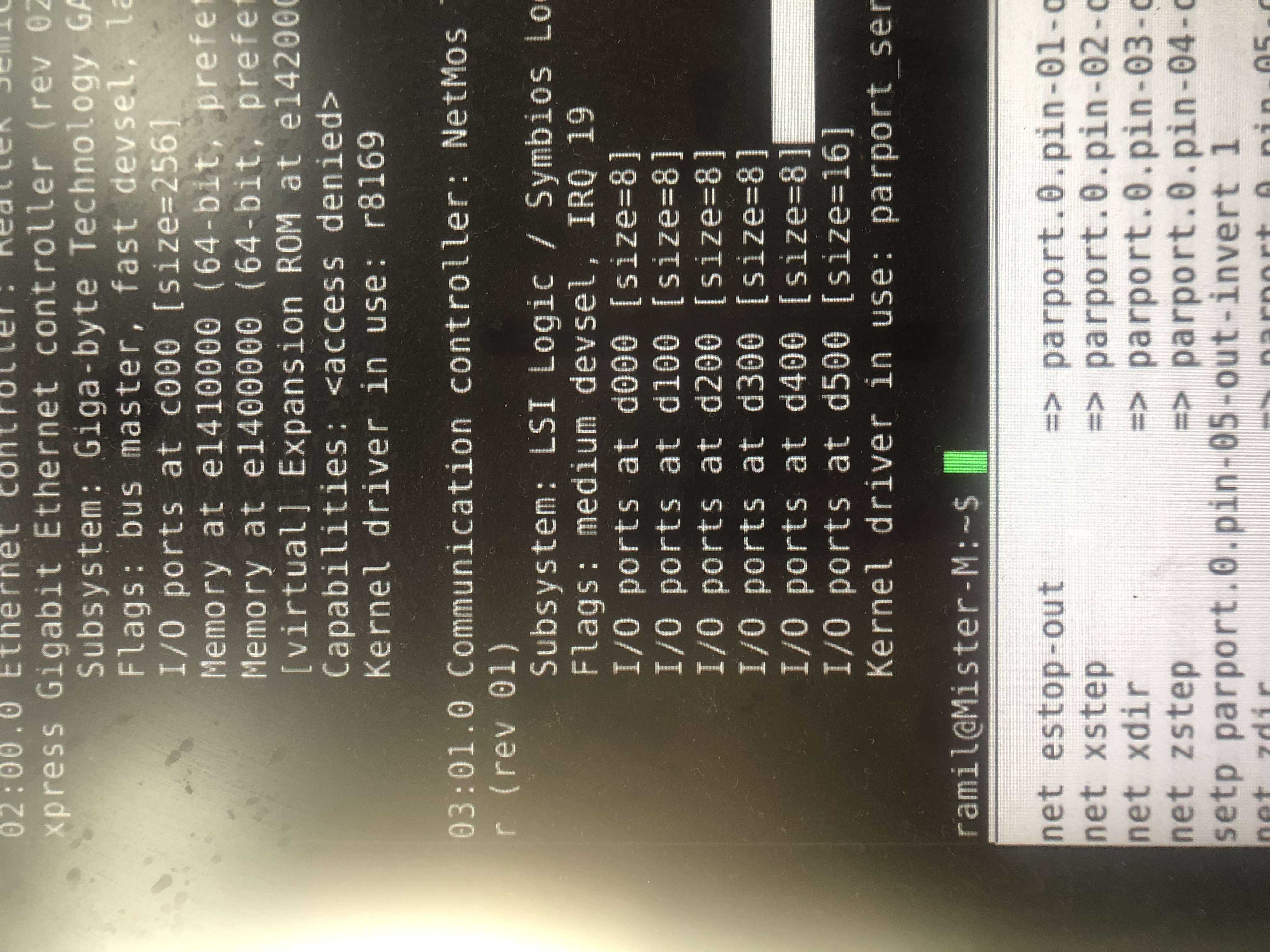

Есть непонятные моменты, во первых когда в степконфиге или же в хал файле прописываем 2 ЛПТ порта, программа емс2 выдаёт ошибку.
Что делать?
Она (ошибка) длинная, первые 3 прокрутки приложил

ошибка потому что у него уже загружен модуль парпорт.
возможно, загружать всё надо в одной строке?

Когда в хале прописываем тоже ошибка вылезает, прописываем в той строчке, где прописан первый порт 0х378 out , мы добавляем 0хd000 out получается
“.. 0х378 out 0xd000 out “ выдаёт ошибку такую же , что не так?

Рамиль Сафиуллин писал(а): ↑12 июл 2021, 16:10 Когда в хале прописываем тоже ошибка вылезает, прописываем в той строчке, где прописан первый порт 0х378 out , мы добавляем 0хd000 out получается
Неверный адрес значит. Ищите правильный адрес второго lpt

Второй LPT, это что такое? Карточка PCI-LPT ?
Не все карточки PCI-LPT работают. Мы покупали разные, и не все получилось запустить. Даже под виндой с Mach3 они не работали.

aftaev писал(а): ↑ Второй LPT, это что такое? Карточка PCI-LPT ?
Да, обычная карточка. Как тогда быть? Все адреса повбивать, если не поможет, значит дело в этой карточке? Как тогда подобрать рабочую ?

Как найти адрес LPT в Linux viewtopic.php?f=15&t=997

http://linuxcnc.org/docs/2.4/html/examp ... _port.html
что не получается по этой инструкции? у меня есть такая карта, но я не пробовал. Опишите что не так, и сравним.

ex71 писал(а): ↑ http://linuxcnc.org/docs/2.4/html/examp ... _port.html
Вот по ней как раз нашёл адреса .. сейчас поеду на работу попробую все адреса

Когда указываю названия портов
0хd000 и 0xd100
показывает ошибку,
а если
0d200 или
0xd300 или
0xd400 или
0xd500
последние 4 -ошибку не выдаёт- программа запускается, какой же из них верный ) или любой?

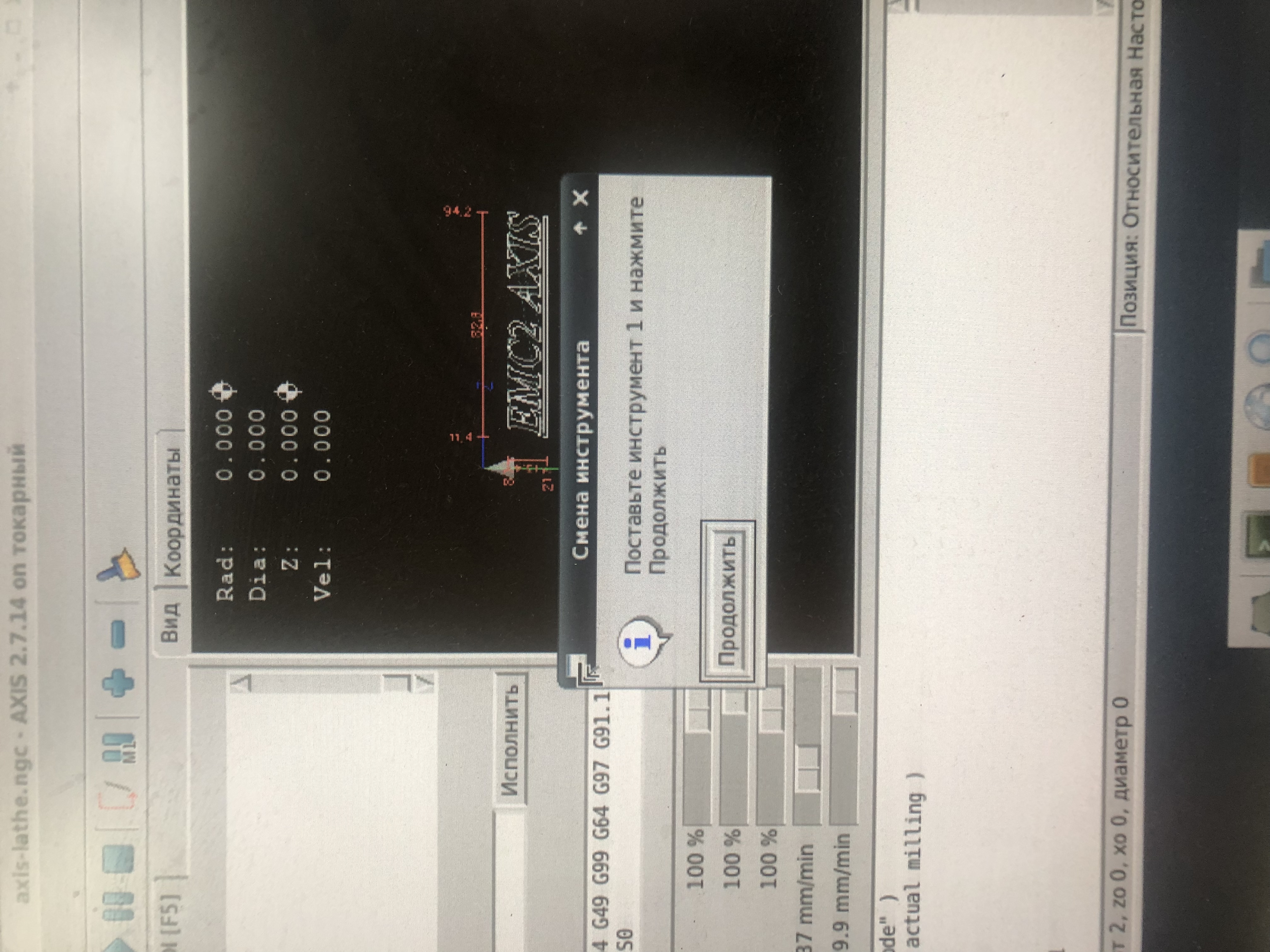

17598421-517D-4D40-9DC1-14F523563E89.jpeg (1257 просмотров) <a class='original' href='./download/file.php?id=196622&mode=view' target=_blank>Загрузить оригинал (3.24 МБ)</a>
Когда прога запускается я вводу в MDI команду T1M6 и получаю вот такую ошибку (1257 просмотров) <a class='original' href='./download/file.php?id=196623&mode=view' target=_blank>Загрузить оригинал (3.21 МБ)</a>
