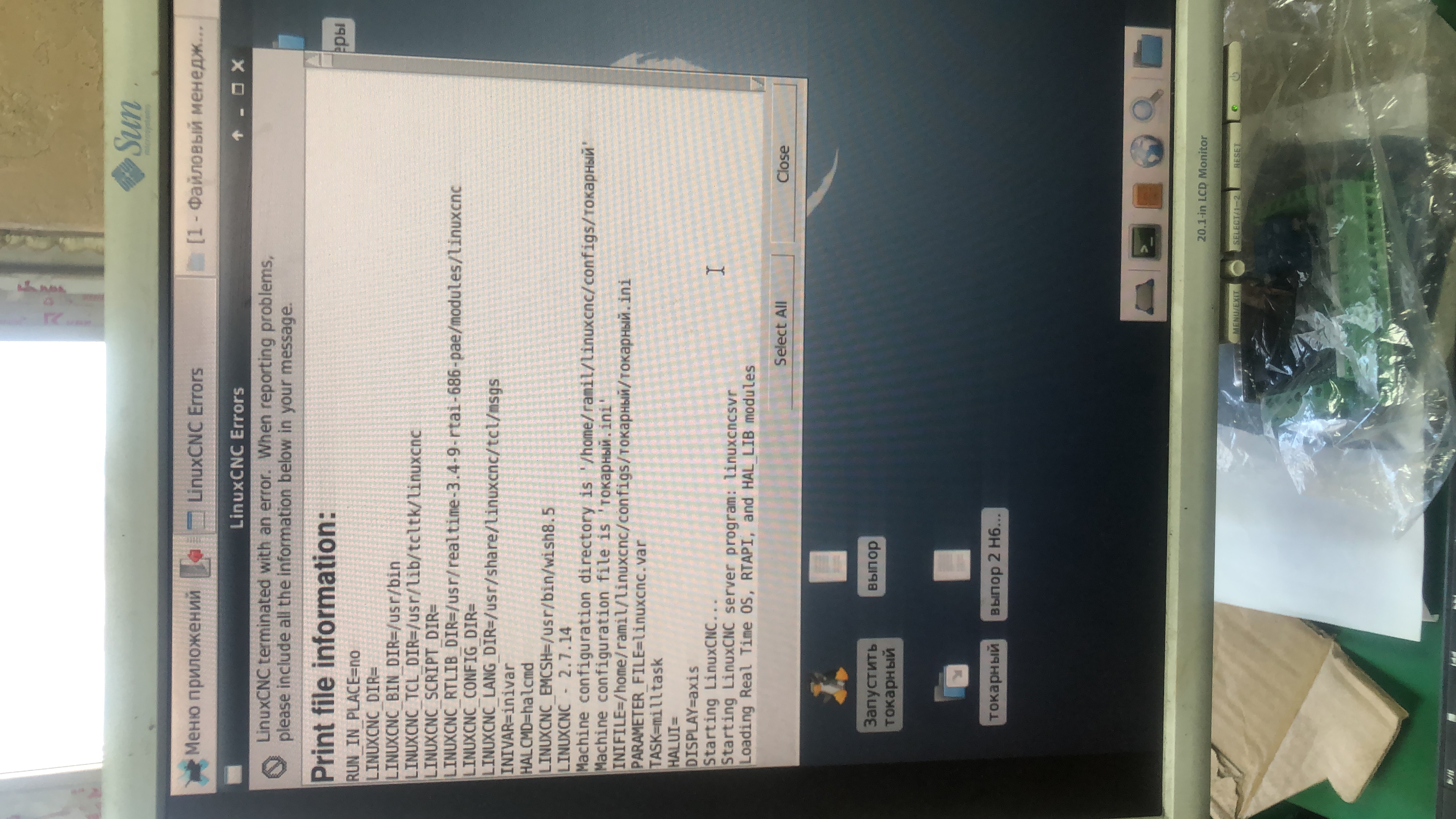

Есть непонятные моменты, во первых когда в степконфиге или же в хал файле прописываем 2 ЛПТ порта, программа емс2 выдаёт ошибку.
Что делать?
Она (ошибка) длинная, первые 3 прокрутки приложил

ошибка потому что у него уже загружен модуль парпорт.
возможно, загружать всё надо в одной строке?

Когда в хале прописываем тоже ошибка вылезает, прописываем в той строчке, где прописан первый порт 0х378 out , мы добавляем 0хd000 out получается
“.. 0х378 out 0xd000 out “ выдаёт ошибку такую же , что не так?

Неверный адрес значит. Ищите правильный адрес второго lpt

Второй LPT, это что такое? Карточка PCI-LPT ?
Не все карточки PCI-LPT работают. Мы покупали разные, и не все получилось запустить. Даже под виндой с Mach3 они не работали.

aftaev писал(а): ↑ Второй LPT, это что такое? Карточка PCI-LPT ?
Да, обычная карточка. Как тогда быть? Все адреса повбивать, если не поможет, значит дело в этой карточке? Как тогда подобрать рабочую ?

Рамиль Сафиуллин писал(а): ↑ Да, обычная карточка.
фото бы ее.
Рамиль Сафиуллин писал(а): ↑ Как тогда быть?
Как найти адрес LPT в Linux viewtopic.php?f=15&t=997

http://linuxcnc.org/docs/2.4/html/examp ... _port.html
что не получается по этой инструкции? у меня есть такая карта, но я не пробовал. Опишите что не так, и сравним.

ex71 писал(а): ↑ http://linuxcnc.org/docs/2.4/html/examp ... _port.html
Вот по ней как раз нашёл адреса .. сейчас поеду на работу попробую все адреса

Когда указываю названия портов
0хd000 и 0xd100
показывает ошибку,
а если
0d200 или
0xd300 или
0xd400 или
0xd500
последние 4 -ошибку не выдаёт- программа запускается, какой же из них верный ) или любой?
