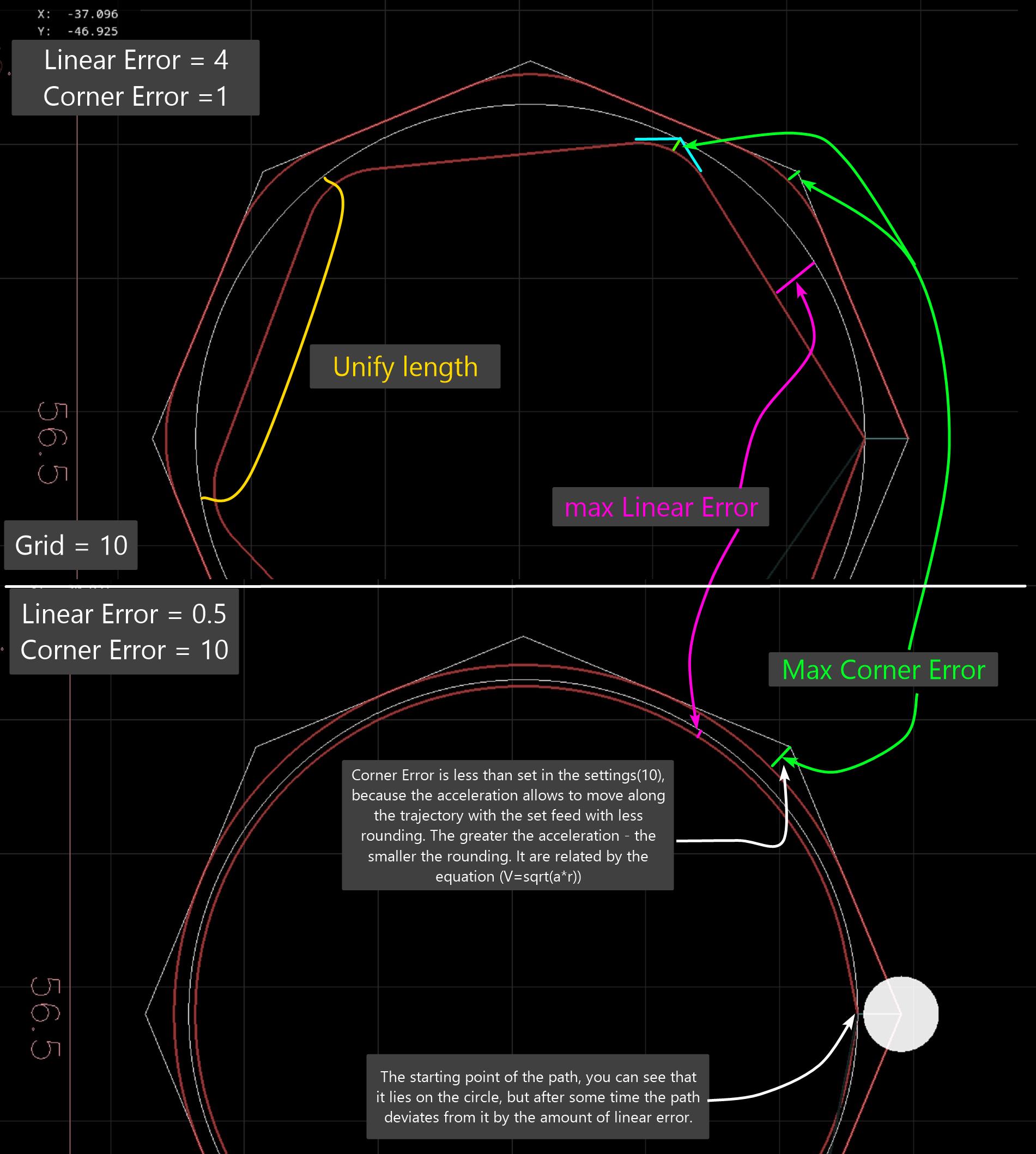

michael-yurov писал(а): ↑ В любом случае приоритет отдается точности обработки. Даже для первого варианта речь про единицы микрон,
Про единицы микрон, ну это будет оч медленно... естественно надо контролируемое по точности сглаживание (смешивание) По тому как нужная точность и итоговая за ней скорость зависит от того что ты обрабатываешь...
- самое ходовое сглаживание, на адаптивных или 3д траекториях(с кусочно линейной интерполяцией) - 1-5 соток. и это на твердых материалах.
- а на обработке каких-нибудь мягких материалов, типо "больших" форм(мдф, пластик) - там можно и больше ставить(десятка-две). иначе ты не сгладишь нормально траекторию для поддержания ~10м/мин рабочих.
michael-yurov писал(а): ↑ В случае со 2-м и 1-м вариантом в жертву приносится время обработки, и ограничения по ускорениям, но не точность.
supernurbs-graph.png (4356 просмотров) <a class='original' href='./download/file.php?id=210718&sid=8af0995c1b18b0fb11d05e6ec02b34f6&mode=view' target=_blank>Загрузить оригинал (169.12 КБ)</a>
Тут же наоборот - осознанно приносишь в жертву точность (Хотя в реальности на точность это не влияет, тк ты сглаживаешь полилинию g-кода, которая получена интерполяцией исходного сплайна в каме - обратно в ≈сплайн) чтобы работать быстро с постоянной скоростью без торможений (а каждое торможение ведь ещё и влияет на качество - станок дергается оставляя следы). И нормальное сглаживание, либо с объединением+сглаживанием, либо, что лучше, nurbs интерполяцией намного важнее чем просто наличие с-кривых которые в итоге будут не просто бесполезны, а ещё и сделают всю работу медленнее на миллионе мелких отрезков траектории.
2-Figure1-1.png (4356 просмотров) <a class='original' href='./download/file.php?id=210719&sid=8af0995c1b18b0fb11d05e6ec02b34f6&mode=view' target=_blank>Загрузить оригинал (49.74 КБ)</a>
У opencv вот неплохо описано как из г-кода получается B-сплайн для дальнейшего планировщика скорости
https://mecatronyx.gitlab.io/opencnc/op ... urvstructs
А тут недавно объяснял человеку как работает планнер linuxcnc
- там отдельно настройка сглаживания углов и отдельно максимальное отклонения от траектории, которое определяет слияние кусков пути, и при их неправильной комбинации может получится граненый стакан вместо круга, либо если нужно - наоборот круг из многоугольника. Хоть он и простой, но в целом он неплохо и контролируемо в реалтайме сглаживает даже оч плохой код после стл каких нибудь. но только для 3х осей.
2024-01-24 02-30-24.jpg (4330 просмотров) <a class='original' href='./download/file.php?id=210725&sid=8af0995c1b18b0fb11d05e6ec02b34f6&mode=view' target=_blank>Загрузить оригинал (270.69 КБ)</a>
2024-01-24 04-32-25.jpg (4330 просмотров) <a class='original' href='./download/file.php?id=210724&sid=8af0995c1b18b0fb11d05e6ec02b34f6&mode=view' target=_blank>Загрузить оригинал (426.23 КБ)</a>
Последний раз редактировалось hmnijp 31 янв 2024, 00:33, всего редактировалось 6 раз.

michael-yurov писал(а): ↑ Но некоторые проблемы, создаваемые CAM софтом исправить чрезвычайно сложно, и, неправильно силами ЧПУ пытаться угадывать, что же там задумывалось изначально.
Ну отчасти это по тому что ограничен самим г-кодом, который не может идеально описать геометрию... А на практике оно чаще всего решается просто тем, что в каме для нужных операций задаешь разные настройки CV в зависимости от ситуации (черновые/чистовые/для гладкой поверхности) а чпу уже их процессе переключает.
michael-yurov писал(а): ↑ И у меня много вопросов и претензий к тому, что напридумывали разработчики ЧПУ систем. Потому и начал свое делать.
Чаще всего - они упираются в вопрос как уместить математику в сервоцикл на определенном контроллере/процессоре, и в итоге подгоняют её уже под ограничения железа...
