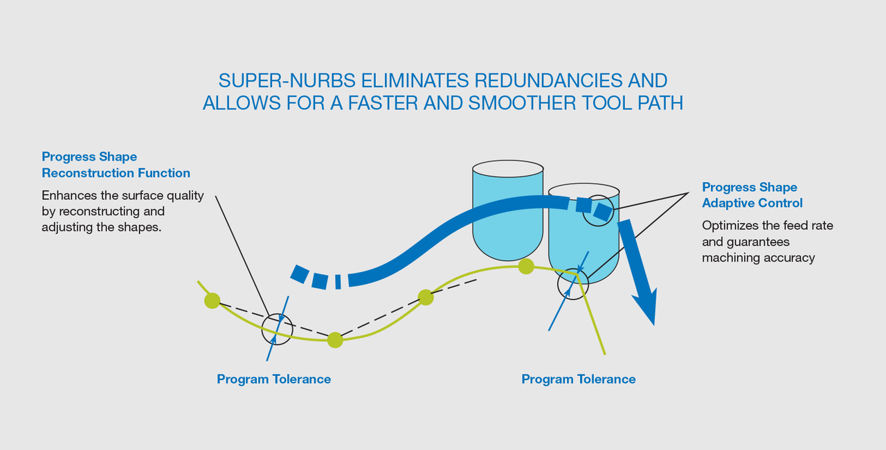

michael-yurov писал(а): ↑ В любом случае приоритет отдается точности обработки. Даже для первого варианта речь про единицы микрон,
Про единицы микрон, ну это будет оч медленно... естественно надо контролируемое по точности сглаживание (смешивание) По тому как нужная точность и итоговая за ней скорость зависит от того что ты обрабатываешь...
- самое ходовое сглаживание, на адаптивных или 3д траекториях(с кусочно линейной интерполяцией) - 1-5 соток. и это на твердых материалах.
- а на обработке каких-нибудь мягких материалов, типо "больших" форм(мдф, пластик) - там можно и больше ставить(десятка-две). иначе ты не сгладишь нормально траекторию для поддержания ~10м/мин рабочих.
michael-yurov писал(а): ↑ В случае со 2-м и 1-м вариантом в жертву приносится время обработки, и ограничения по ускорениям, но не точность.
supernurbs-graph.png (4687 просмотров) <a class='original' href='./download/file.php?id=210718&sid=2faf9154752d1ef5fa57414c419582f4&mode=view' target=_blank>Загрузить оригинал (169.12 КБ)</a>
Тут же наоборот - осознанно приносишь в жертву точность (Хотя в реальности на точность это не влияет, тк ты сглаживаешь полилинию g-кода, которая получена интерполяцией исходного сплайна в каме - обратно в ≈сплайн) чтобы работать быстро с постоянной скоростью без торможений (а каждое торможение ведь ещё и влияет на качество - станок дергается оставляя следы). И нормальное сглаживание, либо с объединением+сглаживанием, либо, что лучше, nurbs интерполяцией намного важнее чем просто наличие с-кривых которые в итоге будут не просто бесполезны, а ещё и сделают всю работу медленнее на миллионе мелких отрезков траектории.

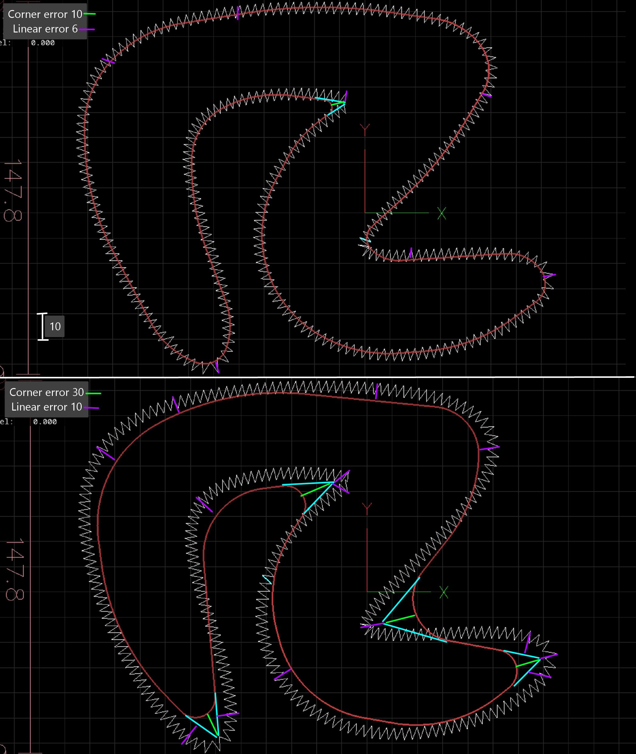

А тут недавно объяснял человеку как работает планнер linuxcnc
- там отдельно настройка сглаживания углов и отдельно максимальное отклонения от траектории, которое определяет слияние кусков пути, и при их неправильной комбинации может получится граненый стакан вместо круга, либо если нужно - наоборот круг из многоугольника. Хоть он и простой, но в целом он неплохо и контролируемо в реалтайме сглаживает даже оч плохой код после стл каких нибудь. но только для 3х осей.
2024-01-24 02-30-24.jpg (4661 просмотр) <a class='original' href='./download/file.php?id=210725&sid=2faf9154752d1ef5fa57414c419582f4&mode=view' target=_blank>Загрузить оригинал (270.69 КБ)</a>
2024-01-24 04-32-25.jpg (4661 просмотр) <a class='original' href='./download/file.php?id=210724&sid=2faf9154752d1ef5fa57414c419582f4&mode=view' target=_blank>Загрузить оригинал (426.23 КБ)</a>

hmnijp писал(а): ↑ Тут же наоборот - осознанно приносишь в жертву точность (Хотя в реальности на точность это не влияет, тк ты сглаживаешь полилинию g-кода, которая получена интерполяцией исходного сплайна в каме - обратно в ≈сплайн)
У меня так же траектория в сплайн восстанавливается. Но получается что-то среднее между красной и голубой линией, т.к. невозможно знать, что там CAM программа задумывала. А оба варианта на картинке явно не могут быть хорошим решением во всех случаях.
И настройка порогового угла, возможно, будет иметь некоторый переход между точным движением через вершину, и сглаживанием в плавную кривую на тупых углах. Пока не уверен, что это полезная возможность.
