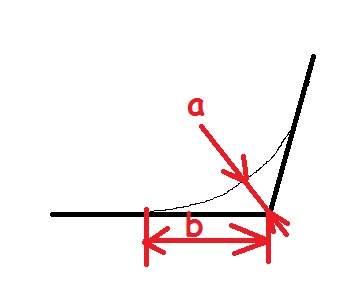

Хочу по планировщику в режиме сглаживания траектории спросить.
На маче, если делать зигзаги (1), он не доезжает до краев. Понятное дело, когда работает 2 координаты, например по квадрату (2) ездит. Но когда работает одна координата, то почему ему бы ему не доехать до края? В вашей проге как это реализовано будет

Mamont писал(а): ↑ (1)зигзаги:
интересный дефект. это G64?
Re: PathMaster — разработка ЧПУ системы
Mamont писал(а): ↑ Хочу по планировщику в режиме сглаживания траектории спросить.
На маче, если делать зигзаги, он не доезжает до краев. В вашей проге как это реализовано будет
Доедет точно до заданных координат.
Сейчас обдумываю 3 варианта алгоритма планировщика:
1. Упрощенный с фиксированными настройками (минимальные отклонения от траектории, но возможны небольшие превышения ускорения).
2. С настройкой порогового угла (тупые углы сглаживаются, острые - нет) и настройкой допустимых отклонений от траектории (как у приличных ЧПУ).
3. С автонастройкой параметров S-кривой разгона для минимизации времени обработки при заданных настройках допустимого отклонения от траектории. Тут особенность в том, что нет единственно верного решения, и алгоритм будет перебирать разные варианты для поиска наиболее удачного. Реализовать такой алгоритм будет сложно, а выигрыш во времени может составить единицы, или доли процента.
В любом случае приоритет отдается точности обработки. Даже для первого варианта речь про единицы микрон, а не как у mach3, который может срезать пару сантиметров. В случае со 2-м и 1-м вариантом в жертву приносится время обработки, и ограничения по ускорениям, но не точность.

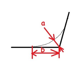

В маче тоже есть настройки по углу, меньше которого он перейдет в режим точного останова.
И есть по отклонению дистанции. Только там реализовано немного странно (наиболее вероятно для упрощения/ускорения расчетов). Указывается величина "b" - начало скругления, а не "а" - максимальное фактическое отклонение.
Чтобы он срезал по сантиметру, надо убрать все ограничения и в настройках задать медленное ускорение осей.
Вечером еще один нюанс в планировщике мача укажу.
отклонение.jpg (16820 просмотров) <a class='original' href='./download/file.php?id=210711&mode=view' target=_blank>Загрузить оригинал (13.25 КБ)</a>

Хотел отметить особенность планировщика мача на окончании траектории (конец проги). Торможение проги выполняется на последнем отрезке. Если скорость была велика на плавной траектории из коротких отрезков(круг апроксимированный прямыми), то тормозить будет очень резко, с потерей позиции (на шаговиках без обратной связи).
И о торможении. В параметрах настройки осей можно сделать разгон и торможение независимыми величинами. Тормозить шд может раза в 2 -3 быстрее. Мелочь, а ниукого нет
